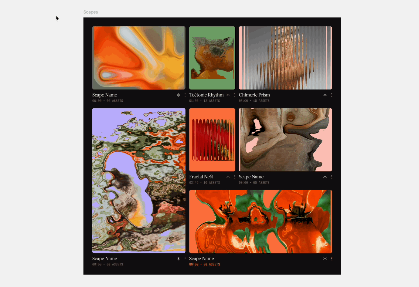

Grid는 프레임에 적용할 수 있는 세 가지 Auto Layout 흐름 중 하나로, 레이어와 에셋을 배치할 수 있는 행과 열의 '셀'로 구성되어 있습니다. 개체는 여러 셀에 걸쳐 있을 수 있으며, Grid를 사용하는 프레임의 크기가 조정되면 해당 셀의 개체도 함께 반응합니다.
Grid Auto Layout 흐름은 벤토 박스, 대시보드, 편집형 레이아웃 등 디자인을 만드는 데 적합합니다.

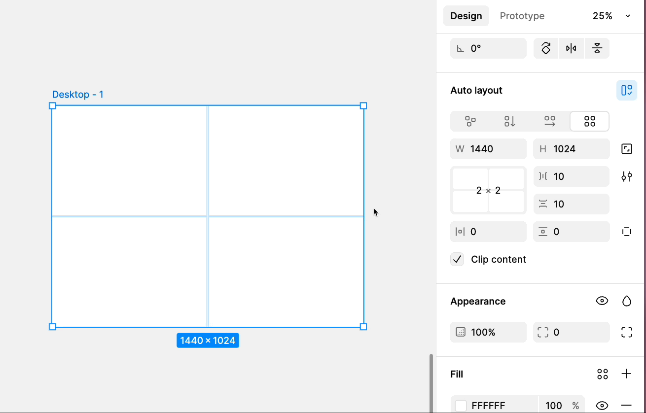

Grid Auto Layout 흐름은 디자인에 행과 열이라는 2차원 레이아웃 제어 기능을 제공합니다. 프레임에서 Grid를 활성화한 후, 오른쪽 사이드바의 그리드 선택기를 클릭하여 원하는 행과 열의 수를 선택할 수 있습니다. Number of columns(열 수) 및 Number of rows(행 수) 필드에 값을 입력하거나 대화형 선택기를 사용하세요.

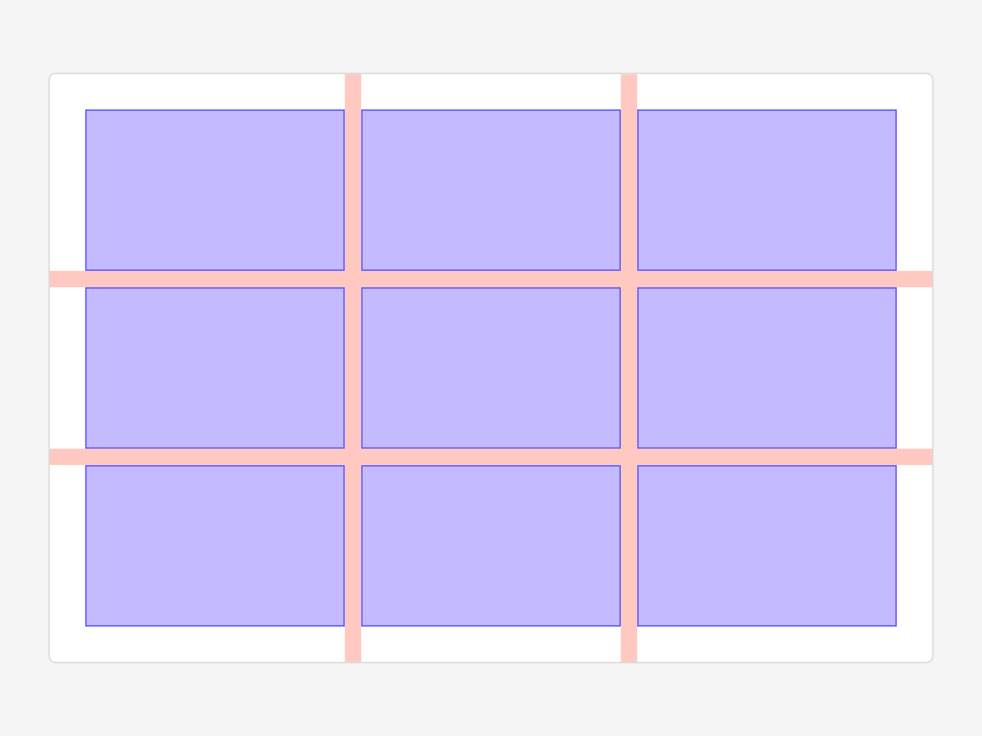

간격
Gap between(간격)은 열과 행 사이의 거리를 설정합니다. Grid Auto Layout 프레임을 선택한 경우, 오른쪽 사이드바의 Gap between rows(행 간 간격) 및 Gap between columns(열 간 간격) 필드를 사용하여 이 작업을 수행할 수 있습니다. 필드에 숫자 값을 입력하거나, 화살표 키를 사용하여 값을 미세 조정하거나, 커서를 사용하여 필드를 스크러빙합니다.

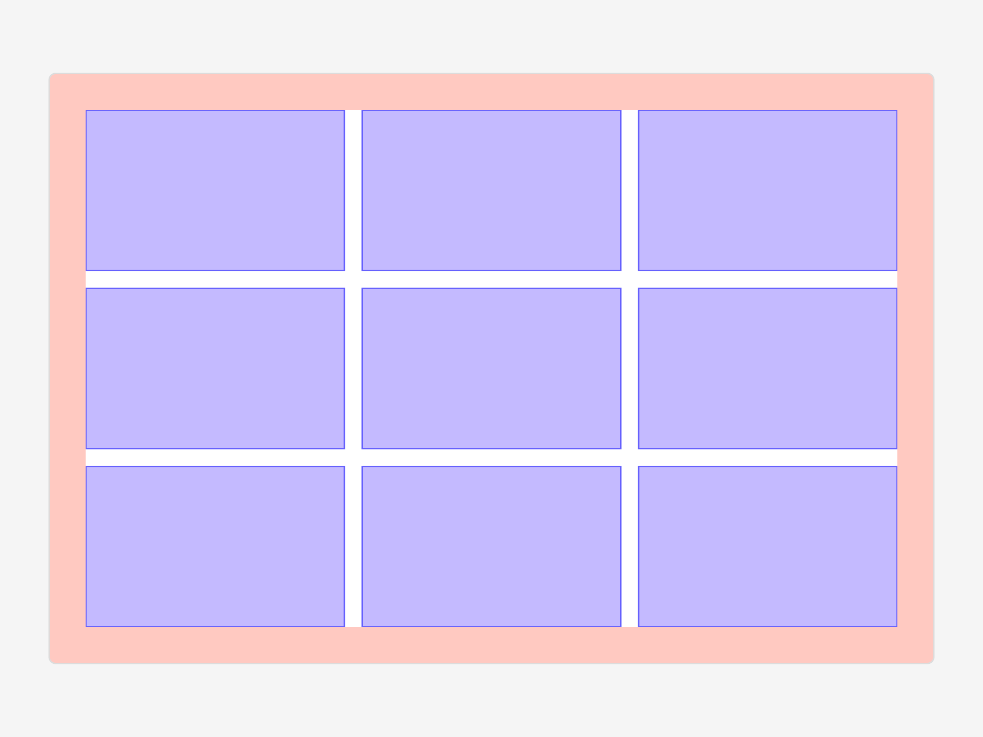

패딩
패딩은 Auto Layout 프레임의 경계와 프레임의 셀 사이의 빈 공간 또는 여백을 제어합니다. 패딩을 균일, 세로, 가로로 설정하거나 상단, 오른쪽, 하단, 왼쪽 패딩에 다른 값을 지정할 수 있습니다.

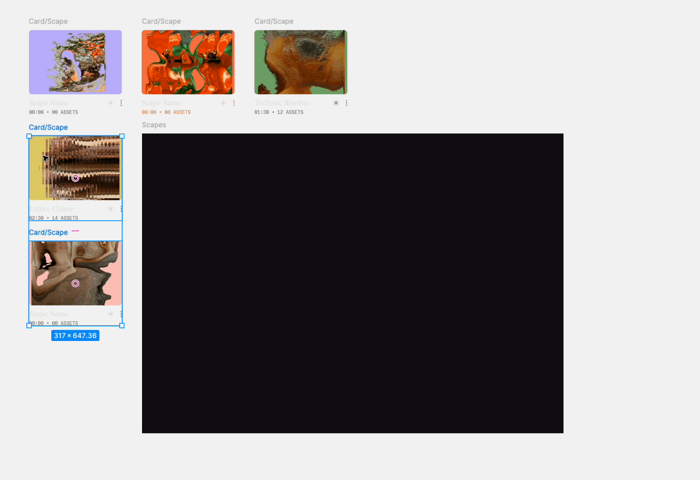

그리드에서 개체 추가 및 이동
- 도형, 프레임, 텍스트 레이어 생성: 셀에서 이러한 요소를 직접 생성합니다.
- 개체를 Grid로 이동: 하나 이상의 레이어를 끌어서 빈 셀이나 두 셀 사이에 놓습니다.
- 자식 개체 재배치: 하나 이상의 자식 개체를 끌어서 빈 셀이나 두 셀 사이에 놓습니다.
- 기존 개체 복제: 하나 이상의 자식 개체를 선택하고, 키보드 단축키(Mac: ⌘ Command D, Windows: Ctrl D)를 사용합니다.

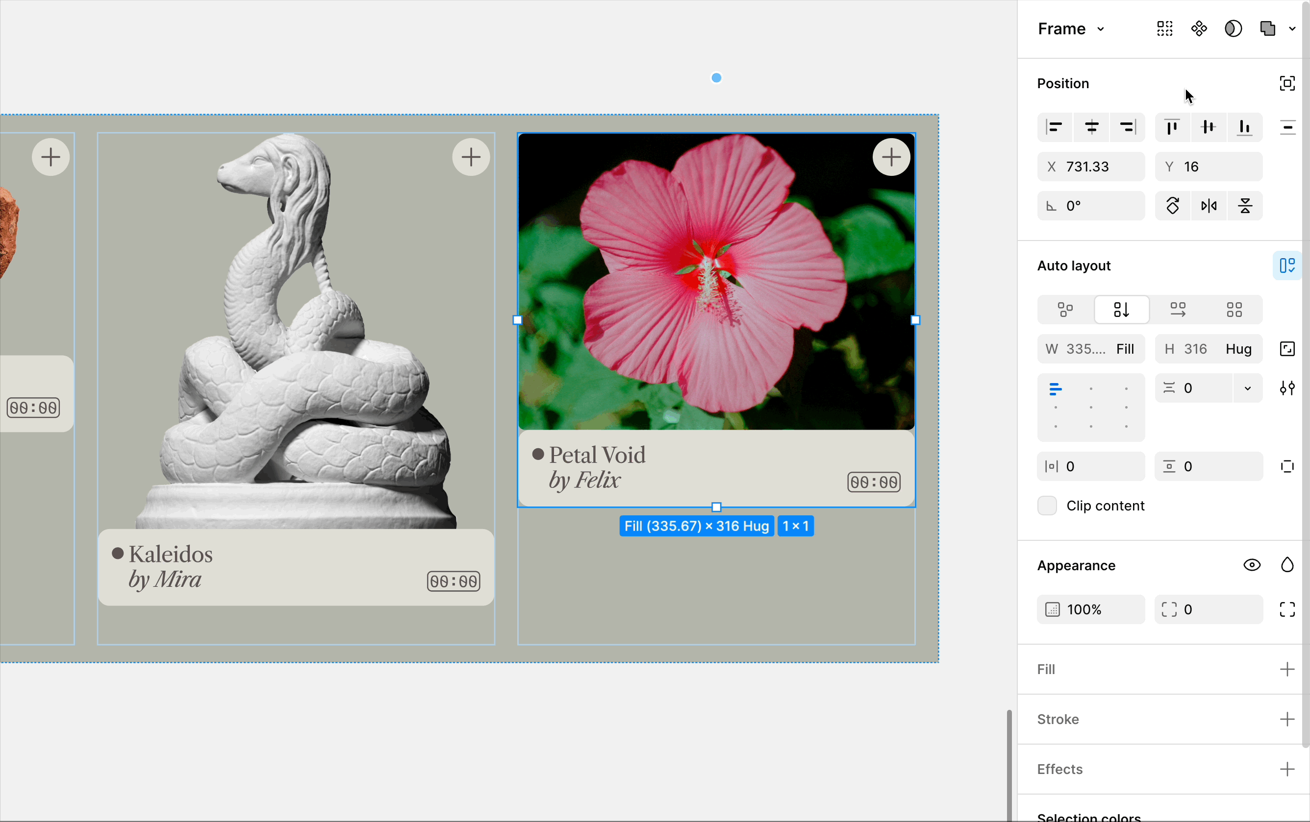

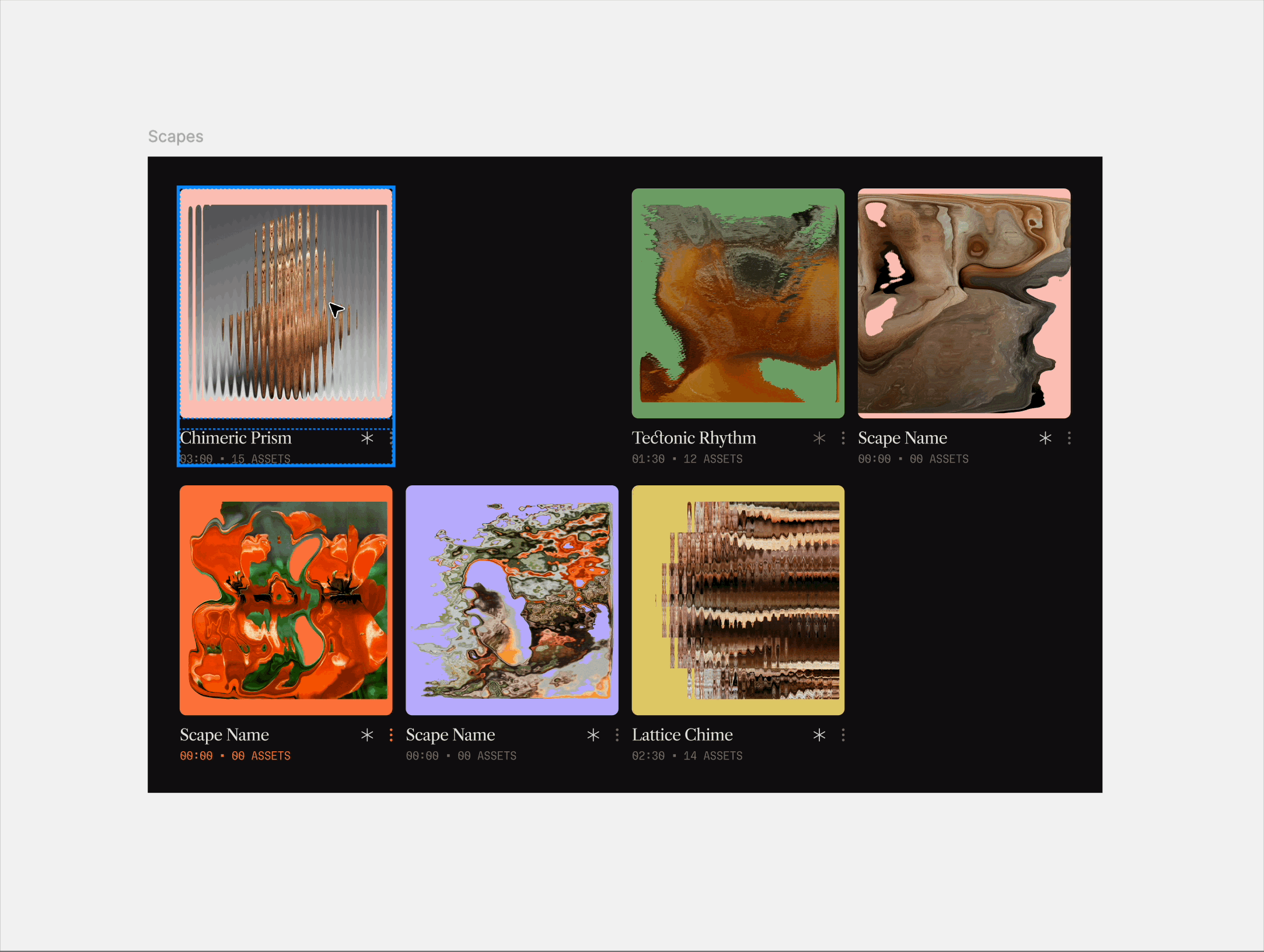

여러 셀에 걸쳐 개체 확장
자식 개체를 Grid의 여러 셀에 걸쳐 확장하면, 부모의 크기가 조정될 때 해당 개체도 함께 크기가 조정됩니다.
자식 개체를 확장하려면 캔버스에서 해당 개체를 선택한 후 크기를 조정하세요. 크기를 조정하는 동안 개체가 셀의 가장자리에 스냅되면, 조정된 치수(너비 또는 높이)에 대해 Auto Layout 크기 조정 속성이 컨테이너 채우기로 업데이트됩니다.
