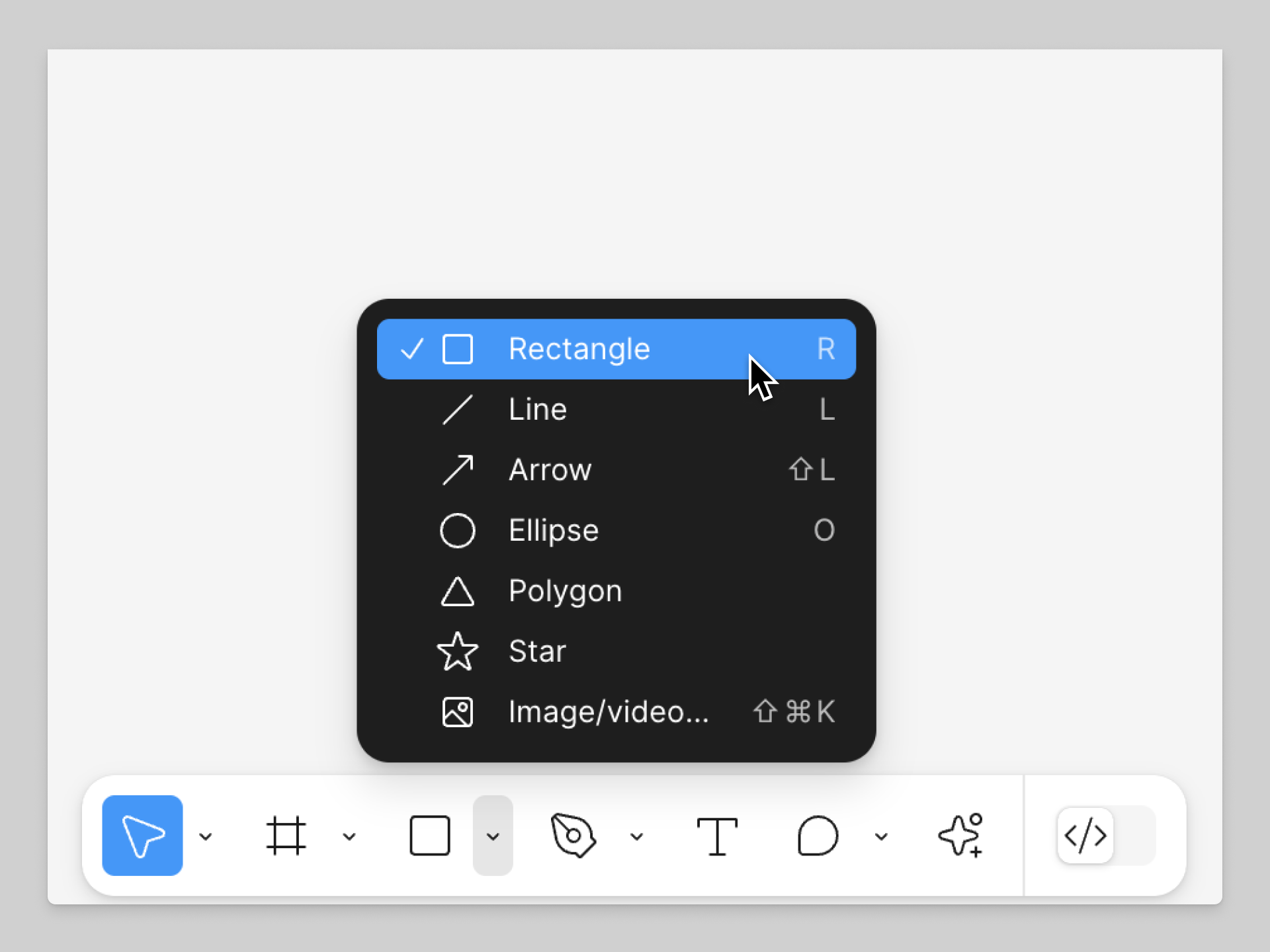

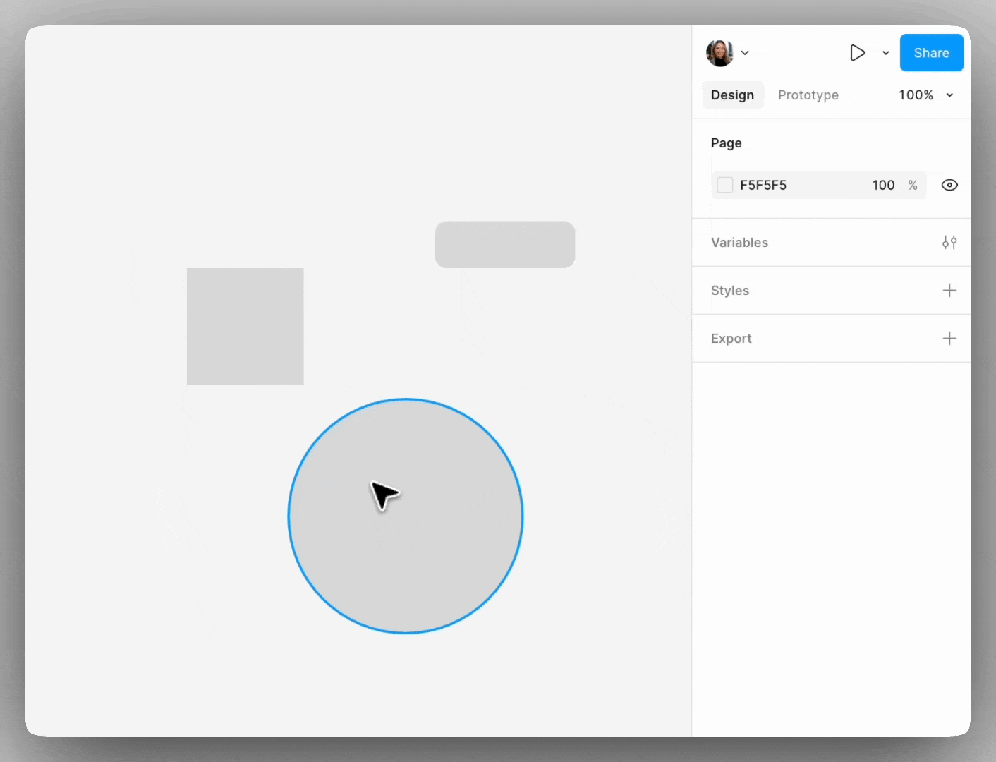

Formen hinzufügen
Du findest die Formwerkzeuge in der Symbolleiste. Klicke auf den Pfeil , um die weiteren Formoptionen anzuzeigen.
Wir fügen der Arbeitsfläche eine Ellipse und zwei Rechtecke hinzu:
- So fügst du eine Ellipse hinzu: Wähle in den Formwerkzeugen Ellipse aus oder drücke die Taste [O] und klicke auf die Arbeitsfläche.
 - So fügst du ein Rechteck hinzu: Wähle in den Formwerkzeugen Rectangle (Rechteck) aus oder drücke die Taste [R] und klicke auf die Arbeitsfläche.
Tipp: Du kannst Formen auch hinzufügen, indem du auf die Arbeitsfläche klickst und den Cursor ziehst. Die Abmessungen der Form werden am unteren Rand angezeigt, während du die Größe der Form anpasst. Halte beim Ziehen der Form die Umschalttaste gedrückt, um perfekte Rechtecke und Kreise zu erstellen.

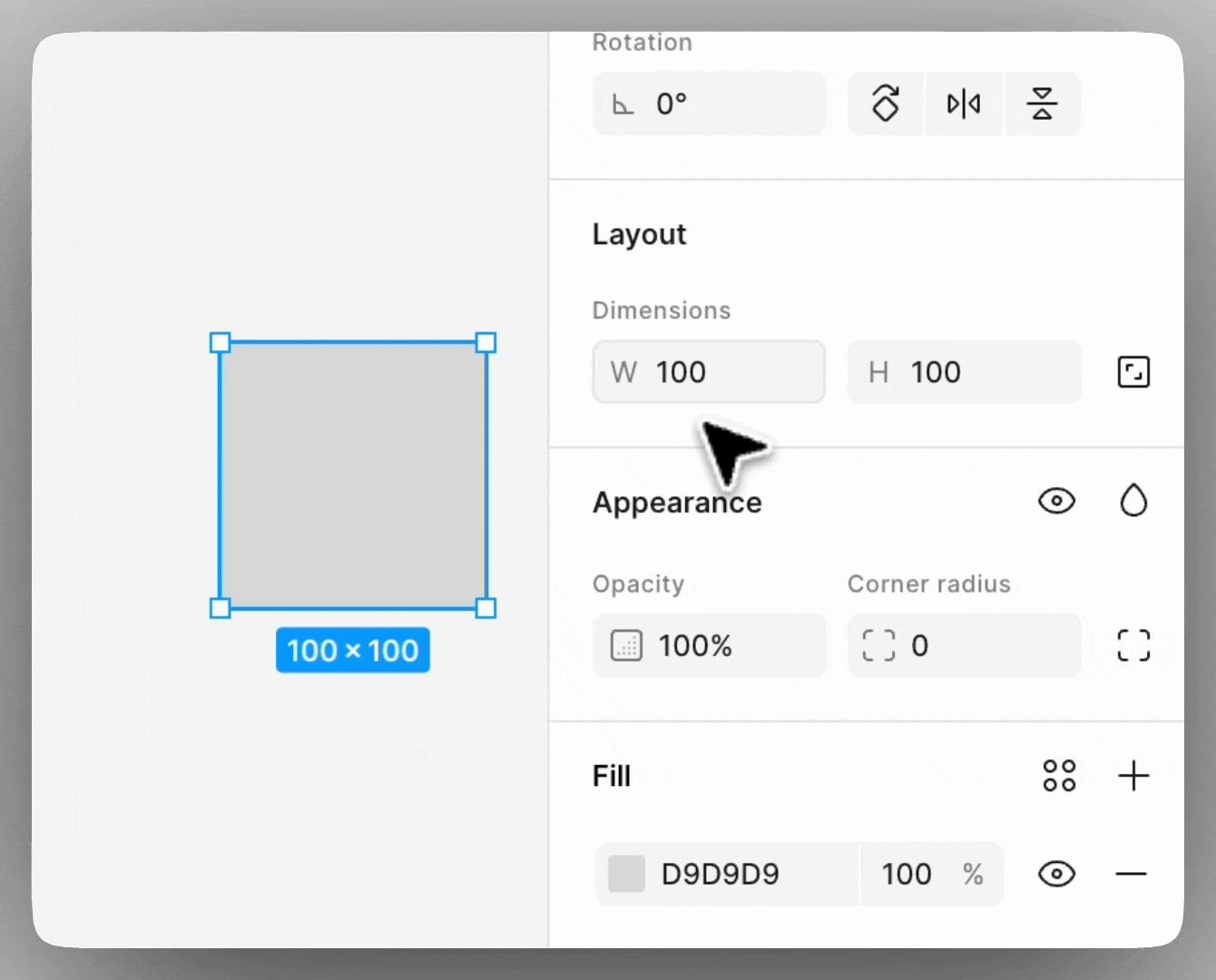

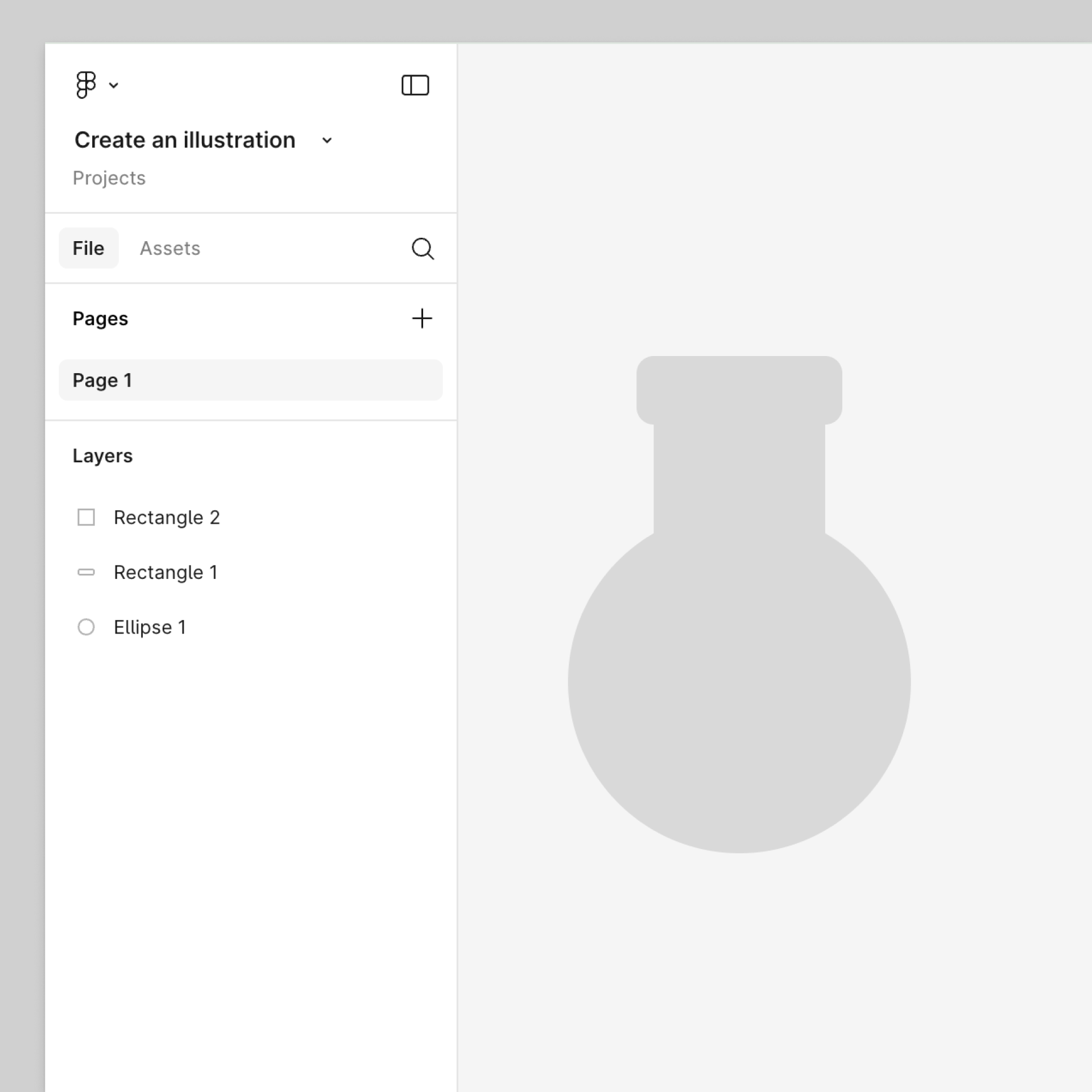

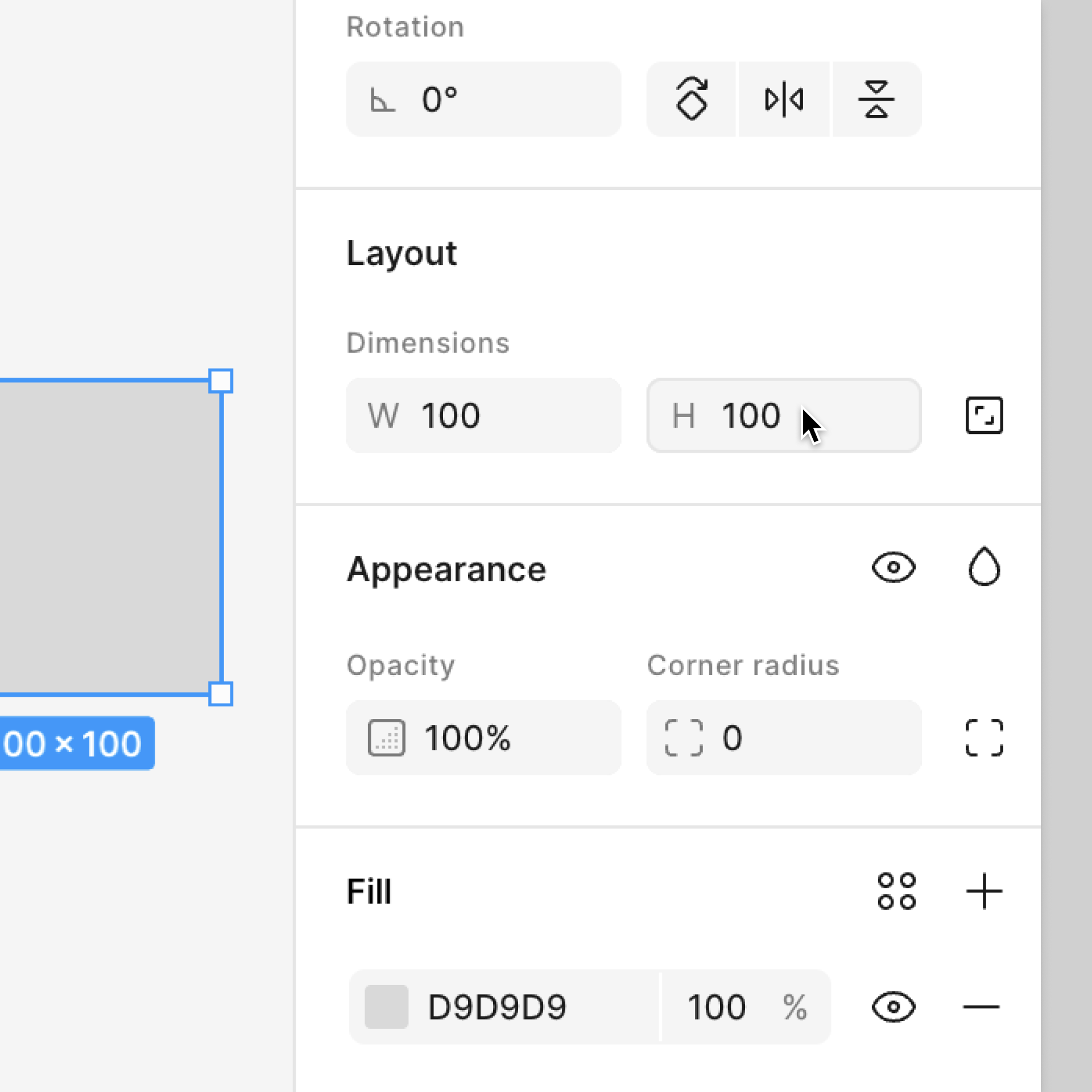

Größe von Formen ändern
Nachdem wir unsere Grundbausteine erstellt haben, müssen wir ihre Größe anpassen. Dafür kannst du entweder einen Ziehpunkt auswählen und den Cursor ziehen oder die gewünschten Abmessungen im Design-Tab in den Feldern Width (Breite) und Height (Höhe) eingeben.
Wähle eine der beiden Methoden, um die Größe der Formen an die folgenden Abmessungen anzupassen:
- Ellipse: 200 B x 200 H
 - Rechteck 1: 100 B x 100 H
 - Rechteck 2: 120 B x 40 H
Beim Rechteck mit der Größe 120 B x 40 H müssen wir außerdem die Ecken abrunden, damit die Kanten des Flaschenrands nicht so scharf aussehen. Wähle das Rechteck und gib im Design-Tab „10“ in das Feld Corner radius (Eckradius) ein.
Formen ausrichten
Nun müssen wir unsere Formen ausrichten, damit sie eher wie eine Flasche aussehen. Klicke und ziehe die Form, um sie auf der Arbeitsfläche zu verschieben. Wenn du Objekte verschiebst, werden rote Hilfslinien angezeigt, mit denen du das Objekt an anderen Objekten auf der Arbeitsfläche ausrichten kannst.
Tipp: Nachdem du die Formen platziert hast, wähle alle aus und stelle mithilfe der Einstellung Align horizontal centers (Horizontal zentriert) im Display-Tab sicher, dass alles zentriert ist.
Richte die Formen wie folgt aus:

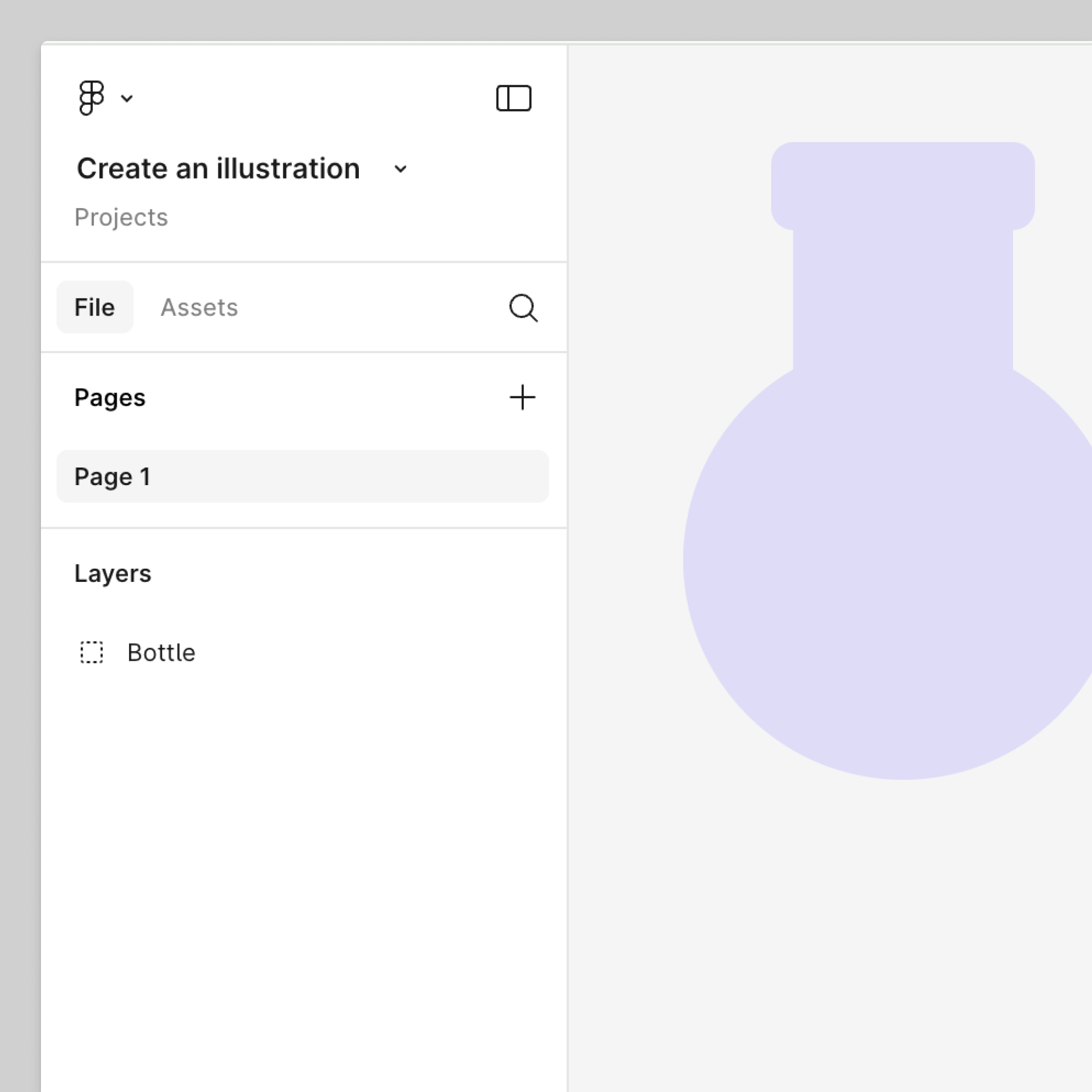

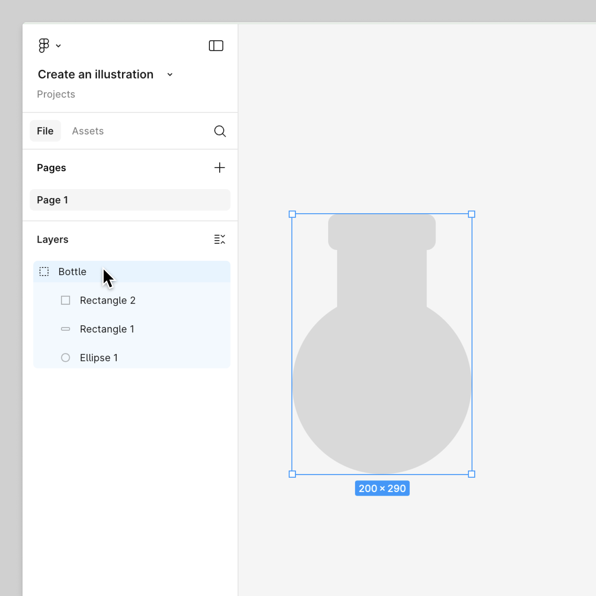

Formen gruppieren
Unsere Flasche sieht toll aus. Bevor wir weitermachen, lass uns für etwas Ordnung sorgen. Auf dem Tab Layers (Ebenen) in der linken Seitenleiste kannst du sehen, dass sich jede Form auf einer eigenen Ebene befindet.
Zur Vereinfachung können wir diese Ebenen gruppieren. Mithilfe von Gruppen kannst du Ebenen zusammenfassen, sodass sie wie ein einziges Objekt behandelt werden können.
Um mehrere Ebenen zu gruppieren, wähle sie aus und verwende folgende Tastenkombination:
- macOS: Command + G
 - Windows: Strg + G
Im Tab Layers (Ebenen) in der linken Seitenleiste siehst du jetzt nur noch eine Ebene mit dem Namen „Group 1“. Durch das Benennen von Ebenen kannst du für Ordnung in Figma sorgen. Doppelklicke auf die Ebene und gib ihr den Namen „Flasche“.
Für Farbe sorgen
Verleihen wir unserer Flasche etwas Farbe. Wähle die Flasche aus und klicke auf den Bereich Fill (Füllung) in der rechten Seitenleiste, um die Farbauswahl zu öffnen. Für dieses Tutorial verwenden wir den Farbcode #DEDCF9. Du kannst den Code in das Feld Fill (Füllung) eingeben oder mit dem Farbwähler eine andere Farbe auswählen.
Sobald du die Füllfarbe geändert hast, solltest du diese Ebene sperren. Durch das Sperren von Ebenen kannst du verhindern, dass Objekte fälschlicherweise verschoben oder verändert werden. Um diese Ebene zu sperren, wähle die Flaschenform aus und klicke auf das Sperrsymbol in der linken Seitenleiste. Um eine Ebene zu entsperren, klicke auf das Entsperrsymbol .

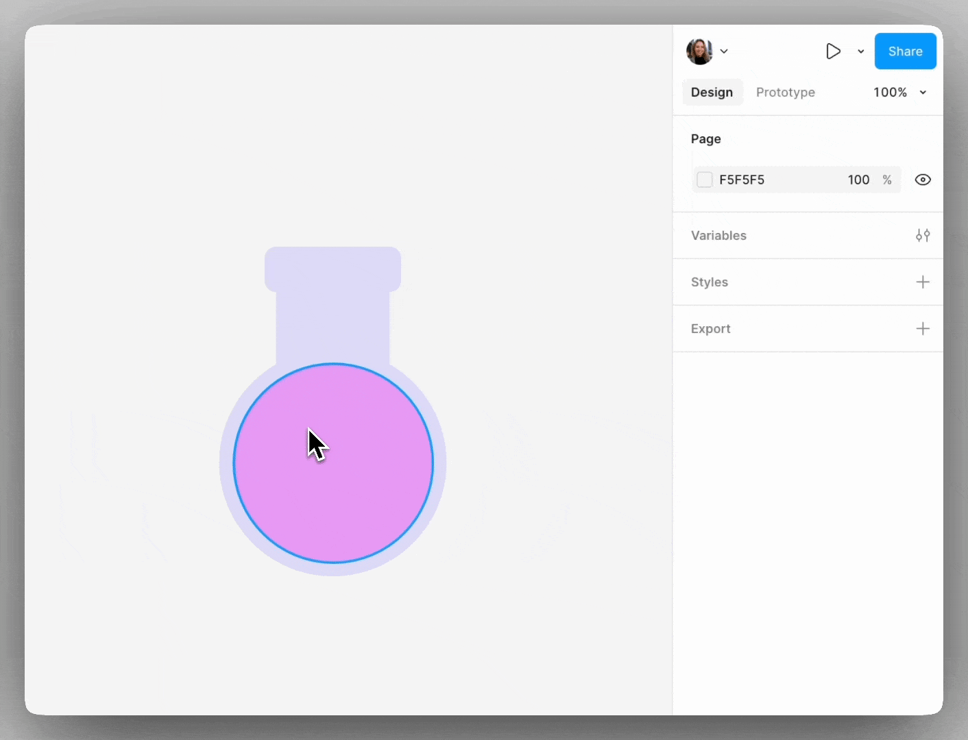

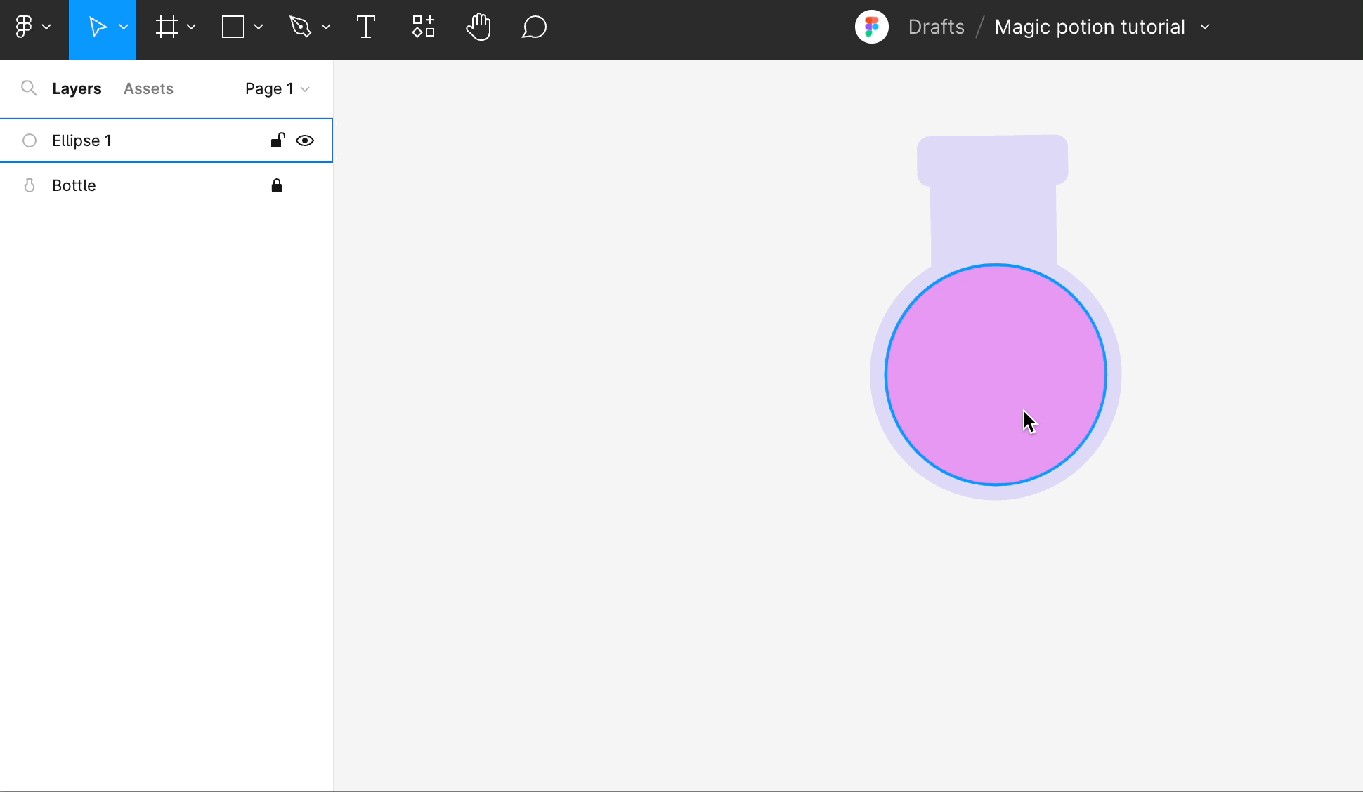

Ellipse hinzufügen
Verwende das Formwerkzeug Ellipse, um der Arbeitsfläche eine Ellipse hinzuzufügen und die Größe auf 175 x 175 anzupassen.
Du kommst nicht weiter? Erinnere dich daran, wie wir Formen hinzugefügt und deren Größe angepasst haben, als wir die Flasche erstellt haben.
Ziehe die Ellipse auf die Flaschenform und richte sie mithilfe der roten Hilfslinien aus. Ändere die Füllfarbe der Ellipse wie bei der Farbe der Flasche im letzten Abschnitt. Für dieses Projekt wählen wir den Farbcode #E99BF4. Du kannst diesen Code in das Feld Fill (Füllung) eingeben oder mit dem Farbwähler eine andere Farbe auswählen.

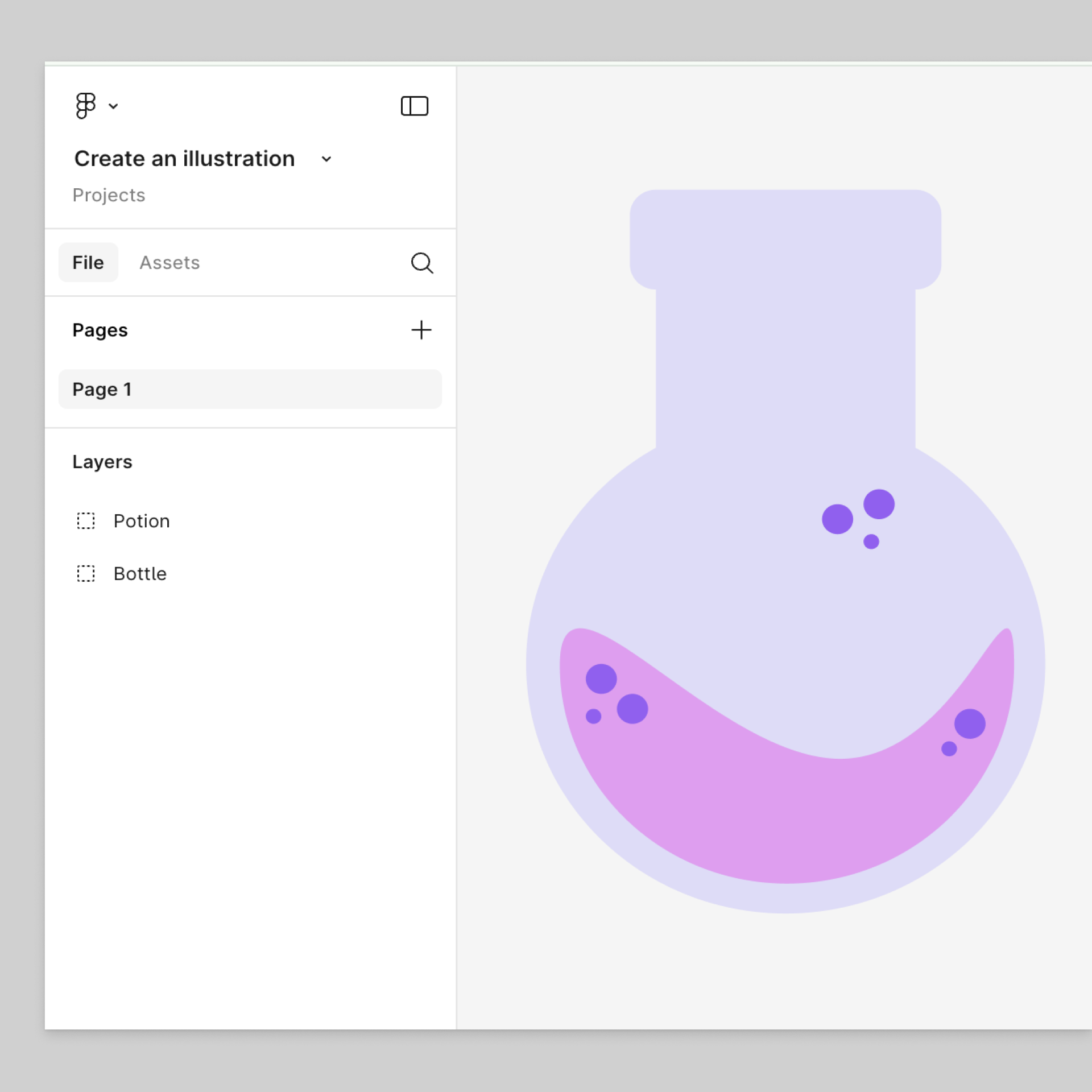

Ellipse anpassen
Mithilfe der Einstellung Edit object (Objekt bearbeiten) schaffen wir die Illusion, dass der Zaubertrank in der Flasche herumschwappt.
Wähle die Ellipse aus und klicke in der Symbolleiste auf Edit object (Objekt bearbeiten), um den Vektorbearbeitungsmodus zu aktivieren. In diesem Modus kannst du jeden Punkt eines Objekts einzeln bearbeiten, ohne die gesamte Form zu ändern.
Klicke auf den obersten Punkt der Ellipse und ziehe ihn nach unten und zur Seite. Wenn du nicht weiterkommst, sieh dir folgendes GIF an:
Wenn du mit dem Aussehen deines Zaubertranks zufrieden bist, klicke auf Done (Fertig), um den Vektorbearbeitungsmodus zu beenden. Als Nächstes fügen wir ein paar Blasen hinzu.
Blasen mit dem Ellipsenwerkzeug hinzufügen
Das Ellipsenwerkzeug ist bei diesem Projekt sehr gefragt. Damit können wir unserer Flasche mit dem Zaubertrank ein paar Bläschen hinzufügen.
Ziehe das Ellipsenwerkzeug, um mehrere Bläschen zu erstellen. Sie müssen nicht alle gleich groß sein, aber sie müssen klein genug sein, um in die Flasche zu passen. Unsere Ellipsen haben eine Größe von 6 x 6 und 12 x 12. Bevor du fortfährst, gestalte die Füllung deiner Ellipsen etwas bunter. Wir haben dafür den Farbcode #985DF6 verwendet.

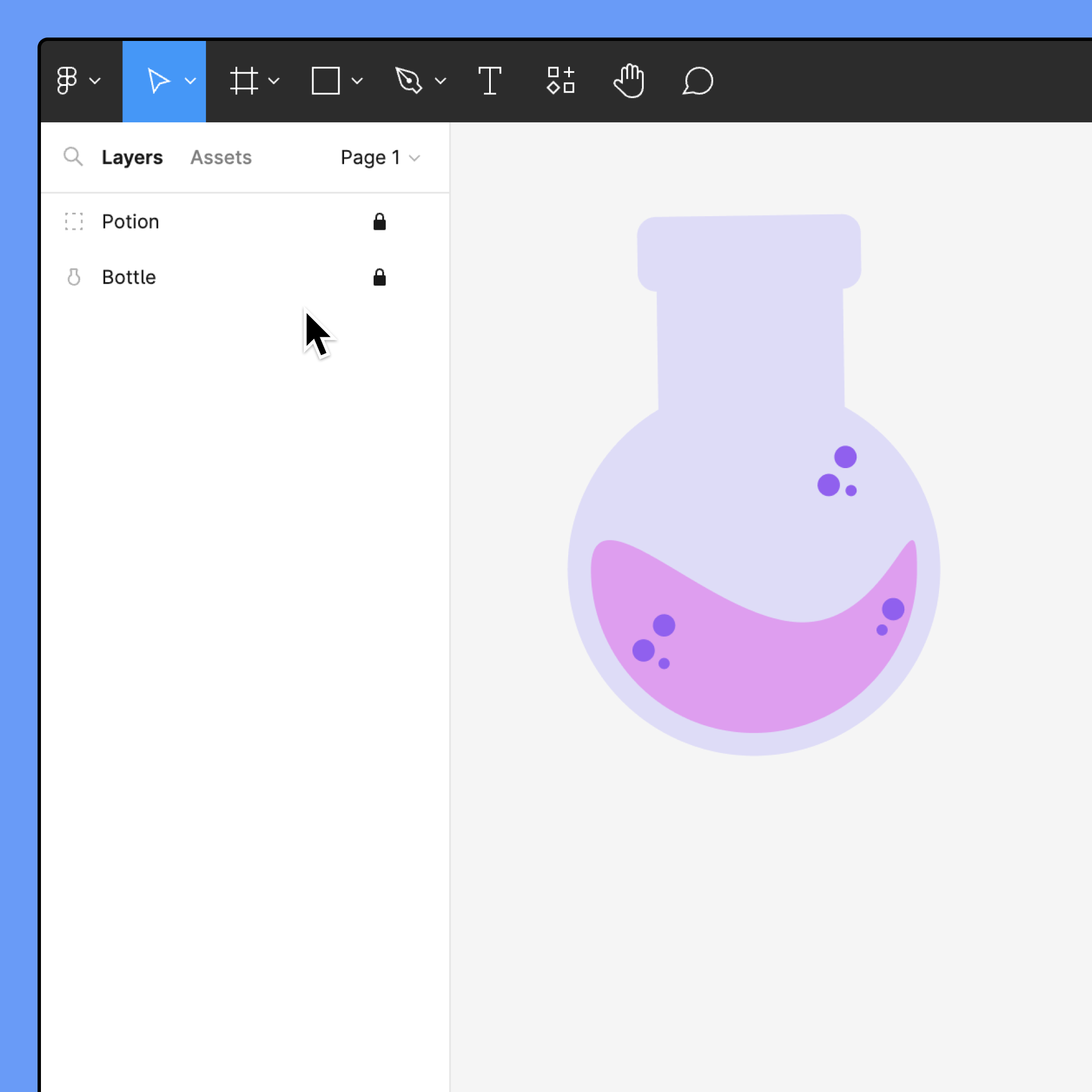

Wenn du die Bläschen in der Flasche platziert hast, ziehe den Cursor über alle Blasenellipsen und die größere Zaubertrank-Ellipse und gruppiere sie mithilfe der folgenden Tastenkombination:
 - Windows: Strg + G
Du wirst feststellen, dass alle Ellipsenebenen in der linken Seitenleiste zu einer Ebene mit dem Namen „Group 2“ zusammengefasst wurden. Benenne die Ebene in „Zaubertrank“ um und klicke auf , um sie zu sperren.

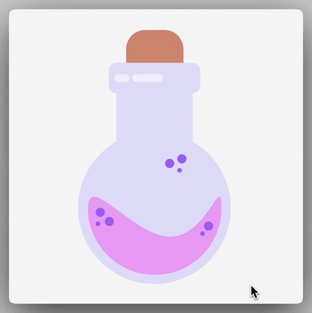

Überprüfe: Sieht deine Illustration etwa so aus?

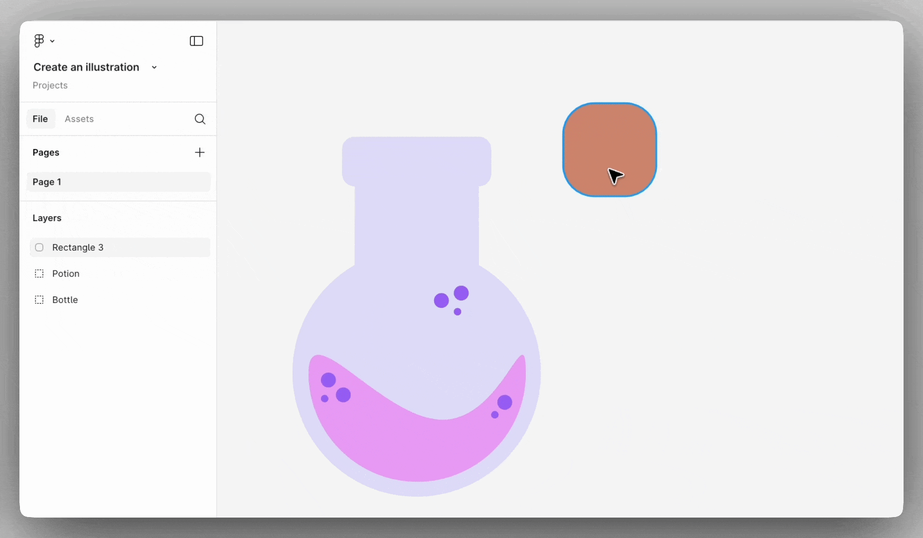

Korken erstellen
Wir erstellen mithilfe des Rechteckwerkzeugs einen Korken.
Füge der Arbeitsfläche ein Rechteck hinzu und ändere dessen Größe auf 75 x 75. Verwende die Einstellung Corner radius (Eckradius) im Design-Tab, um die Ecken des Rechtecks auf 25 abzurunden.
Wähle für die Füllung des Rechtecks #CE856C aus und benenne die Ebene in „Korken“ um. Ziehe das Rechteck auf den Flaschenrand.

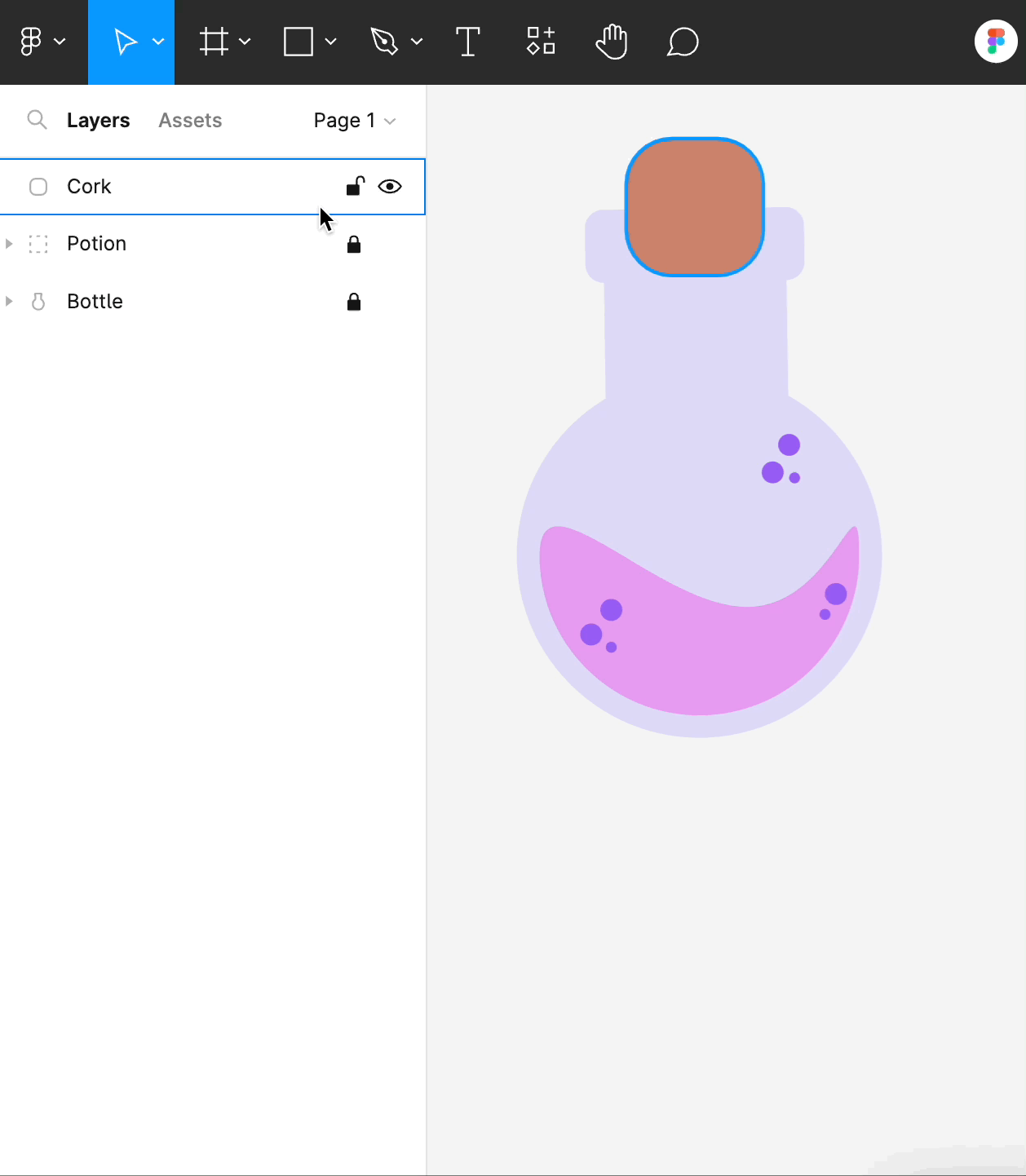

Ebenen anordnen
Da der Korken nicht auf der Flasche liegen soll, müssen wir die Ebenen in der linken Seitenleiste neu anordnen. Die Reihenfolge der Ebenen bestimmt, wie Objekte auf der Arbeitsfläche angezeigt werden.
Wir verschieben die Ebene „Korken“ unter die Ebene „Flasche“, sodass nur der obere Teil des Korkens zu sehen ist und es so aussieht, als würde er in der Flasche stecken. Wähle die Ebene „Korken“ aus und ziehe sie nach unten unter die Ebene „Flasche“. Nachdem die Ebene verschoben wurde, klicke auf , um sie zu sperren.

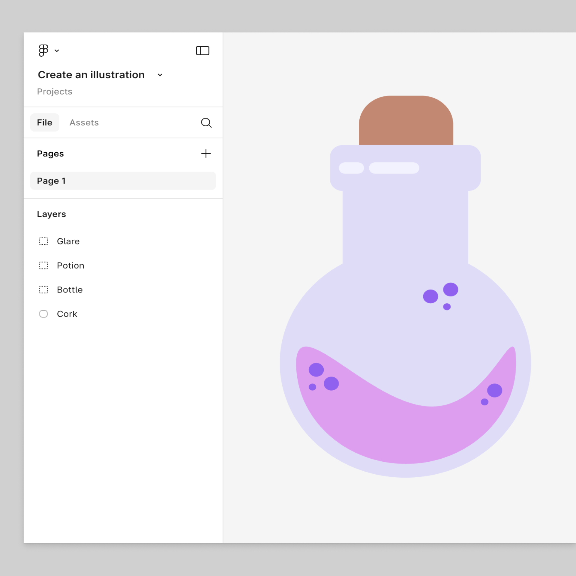

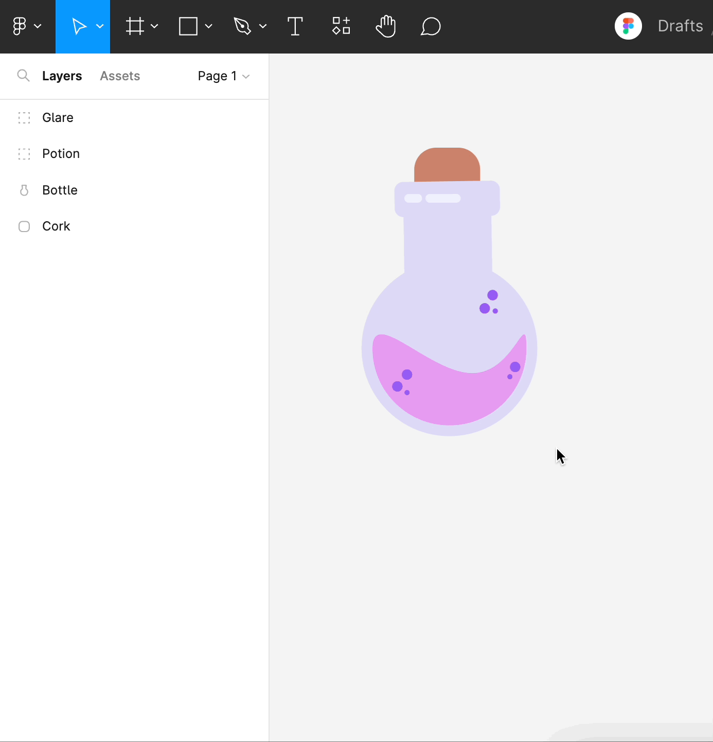

Glanzlichter hinzufügen
Unsere Flasche mit dem Zaubertrank ist fast fertig. Es fehlen nur noch ein paar Glanzlichter, um sie realistischer wirken zu lassen.
Füge der Arbeitsfläche zwei Rechtecke hinzu und ändere die Größe des einen auf 20 x 10 und des anderen auf 40 x 10. Mithilfe der Einstellung Corner radius (Eckradius) im Design-Tab kannst du die Ecken des Rechtecks auf 20 abrunden.
Wähle für die Füllung beider Rechtecke #F2F2FF und verschiebe sie auf den Flaschenrand. Wähle beide Rechtecke aus und gruppiere sie mit der folgenden Tastenkombination:
 - Windows: Strg + G
Benenne die Ebene in "Glanzlicht" um und sperre sie.

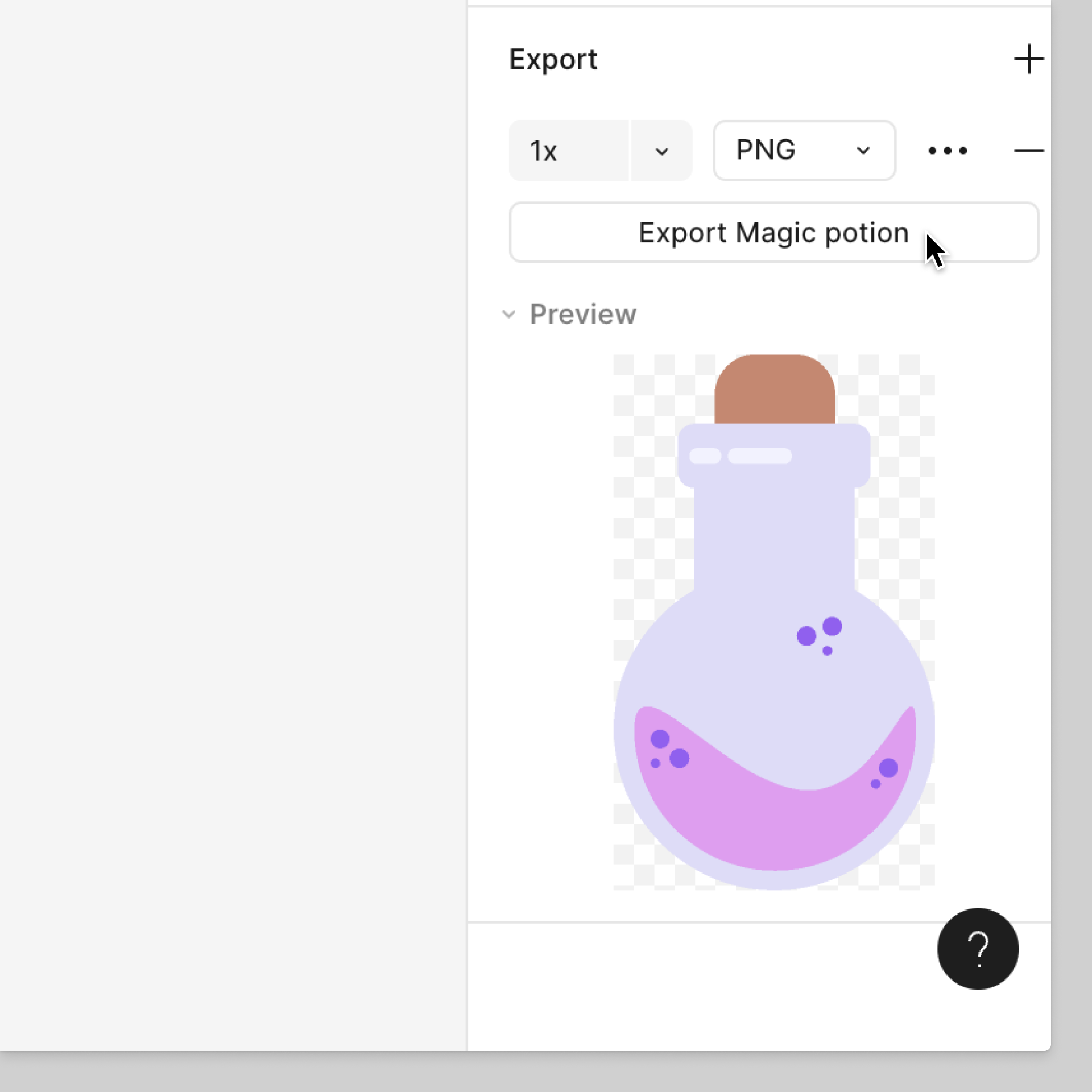

(Optional) Deine Illustration einem Rahmen hinzufügen und exportieren
Falls du deine Illustration aus Figma exportieren möchtest, kannst du deine Ebenen einem Rahmen hinzufügen. Rahmen sind eine der Hauptkomponenten von Figma. Genauso wie mit Gruppen kannst du mithilfe von Rahmen all deine Designelemente an einem Ort organisieren.
Du kannst mit dem Rahmenwerkzeug in der Symbolleiste einen neuen Rahmen hinzufügen und Inhalte hineinziehen, oder du kannst vorhandene Objekte direkt auswählen und in einen Rahmen umwandeln. Wir wählen hier die zweite Option.
Entsperre deine Ebenen und ziehe den Cursor über deine Illustration, um alle Ebenen auszuwählen. Sobald alle ausgewählt wurden, klicke mit der rechten Maustaste und wähle Frame Selection (Rahmenauswahl). Deine vier einzelnen Ebenen sind unter einer Ebene mit dem Namen „Frame 1“ verschachtelt. Wenn du auf den Pfeil neben dem Namen klickst, siehst du, dass die benannten Ebenen weiterhin vorhanden sind und einzeln ausgewählt und bearbeitet werden können. Benenne die neue Ebene in „Zaubertrank“ um.
Wenn du deine Illustration exportieren möchtest, wähle die Ebene „Zaubertrank“ und verwende die Exporteinstellungen in der rechten Seitenleiste, um das Design zu exportieren.
