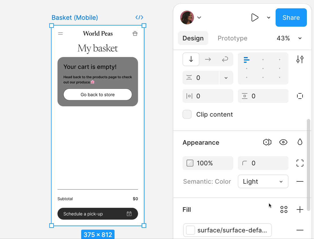

Nehmen wir zum Beispiel an, dass wir helle und dunkle Modusversionen für ein Design erstellen müssen:
Ohne Variablenmodi könnten wir Designs für den hellen Modus (unsere Standardeinstellung) erstellen, diese Designs dann duplizieren und alle für den dunklen Modus erforderlichen Farbfüllungen aktualisieren.
Wenn wir Variablenmodi verwenden, würden wir eine Collection von Variablen mit zwei Wertemengen – oder Modi – erstellen, eine für den hellen Modus als Standardeinstellung und eine für den dunklen Modus. Wir würden die Variablen auf ein Set von Designs anwenden. Dann könnten wir die Designs schnell zwischen dem hellen und dem dunklen Modus wechseln.
Wenn wir ein drittes Farbthema brauchen, müssen wir nur einen neuen Modus erstellen und Werte für dieses Thema eingeben. Wir müssten die Werte nicht erneut auf unsere Designs anwenden.

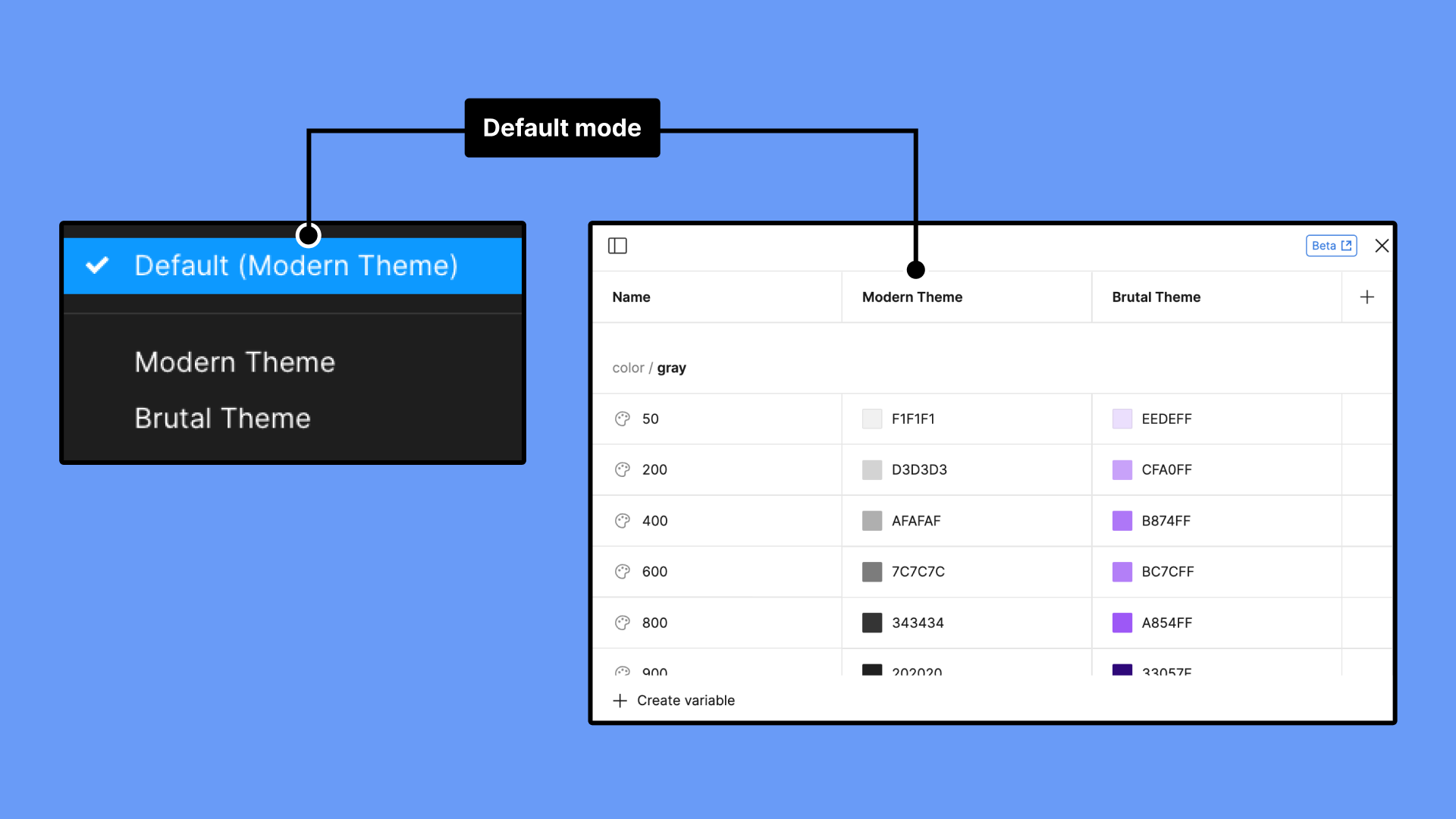

Den Standardmodus ändern
In der Ansicht Variablen ist der Standardmodus einer Variable-Collection die Modus-Spalte ganz links.
Wenn ein Objekt ein Variablenobjekt verwendet oder eine Seite Objekte enthält, die Variablen verwenden, nutzt das Objekt oder die Seite Werte aus dem Standardmodus, bis du dem Objekt oder der Seite explizit einen bestimmten Modus zuweist.
Ändere den Standardmodus einer Variablen-Collection, indem du die Modi neu anordnest.
Um den Standardmodus in einen anderen zu ändern:
- Öffne in der Ansicht Variablen die Variablensammlung, in der sich der Variablenmodus befindet.
- Finde den Modus und entweder:
- klicke mit der rechten Maustaste und wähle Als Standard festlegen aus,
- oder klicke und ziehe den Variablenmodus in die Spalte ganz links.

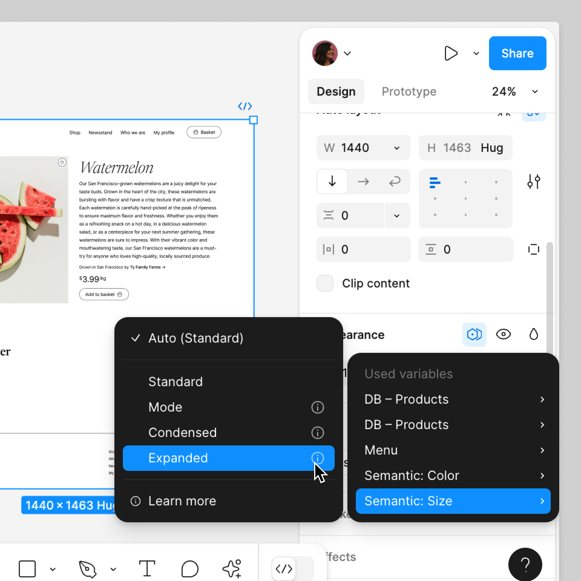

Modi eines Objekts wechseln
Für Ebenen: Du kannst ihre Modi umschalten, wenn mindestens eine Variable angewendet wird und die Variable mehrere Modi hat.
Für Gruppen, Frames, Komponenten, Komponentensätze und Abschnitte: Du kannst ihre Modi wechseln, wenn verschachtelte Ebenen mindestens eine Variable haben und die Variable mehrere Modi hat.
So wechselst du den Modus eines Objekts:
- Wähle die Ebene, die Gruppe oder das Containerobjekt aus.
- Klicke im Abschnitt Appearance (Darstellung) in der rechten Seitenleiste auf Variablenmodus anwenden).
- Fahre mit der Maus über eine Variablen-Collection und wähle einen Modus aus.

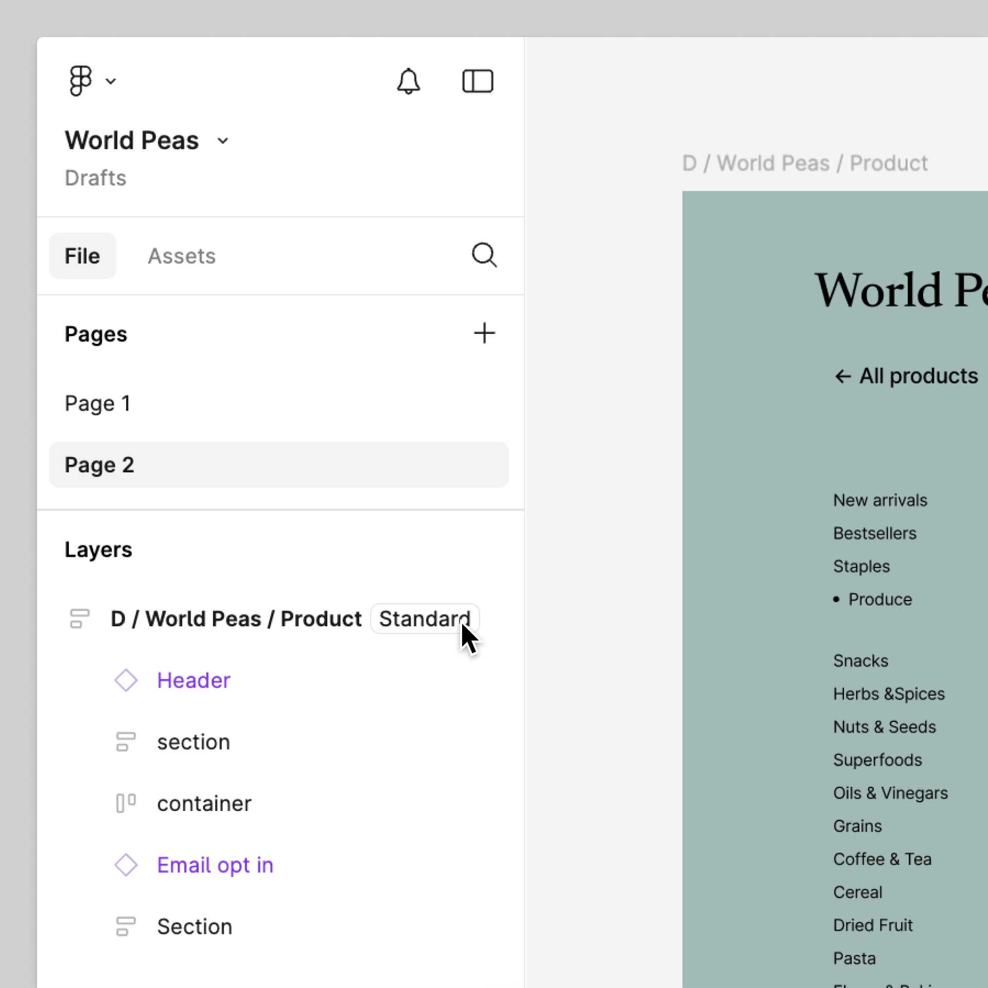

Sobald du einen Modus für ein Objekt angegeben hast, erscheint ein Tag mit dem Modussymbol und dem Modusnamen neben dem Ebenennamen im Ebenen-Tab der linken Seitenleiste. Falls es mehrere Modi gibt, fahre mit dem Mauszeiger über das Tag, um eine Liste der Modi zu sehen.
Modi auf einer Seite wechseln
Du kannst die Modi auf den Seiten wechseln, wenn eine lokale Variablen-Collection mehrere Modi enthält.
- Hebe die Auswahl für alles auf der Arbeitsfläche auf.
- Klicke im Abschnitt Seite in der rechten Seitenleiste auf Variablenmodus anwenden.

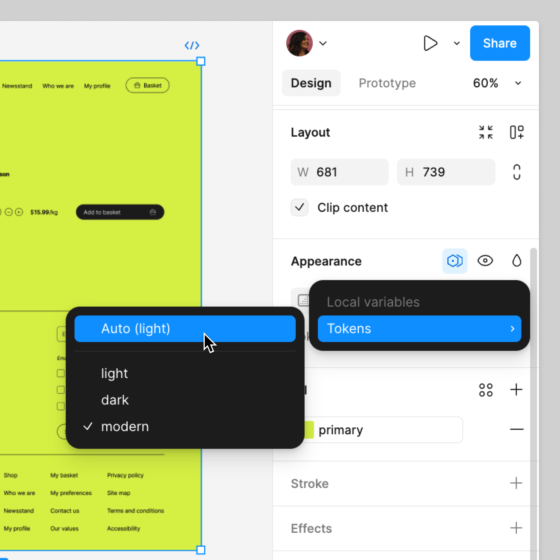

Auf Auto-Modus einstellen (nur Objekte)
Bei Objekten mit Variablen ist der Modus standardmäßig auf Auto eingestellt. Das bedeutet, dass sie den Modus ihres übergeordneten Elements übernehmen.
- Wenn ihr übergeordnetes Element ebenfalls auf Auto gesetzt ist, setzen Objekte ihre Ebenenhierarchie fort, bis sie einen Container mit einem festgelegten Modus erreichen.
- Wenn keine übergeordneten Container einen Modus festgelegt haben, fallen die Objekte auf den Standardmodus der Collection zurück, der in Klammern angezeigt wird.

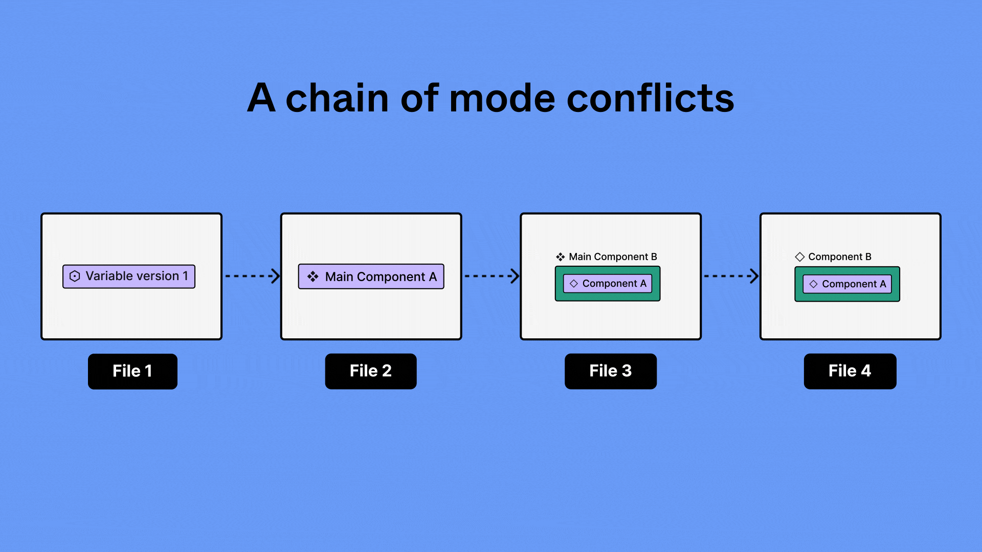

In einigen Fällen gibt es eine Kette von Dateien mit verbundenen Assets, die widersprüchliche Modi aufweisen.
Angenommen, du hast in Datei 1 eine Variable erstellt und sie in Teambibliotheken veröffentlicht. In Datei 2 verwendest du die Variable in Hauptkomponente A. In Datei 3 wird eine Instanz von Komponente A in Hauptkomponente B eingefügt. Schließlich wird eine Instanz von Komponente B in Datei 4 eingefügt. Diese Kette sieht folgendermaßen aus:
Datei 1: Variable (Version 1)
Datei 2: Hauptkomponente A (verwendet Variable Version 1)
Datei 3: Hauptkomponente B (verwendet eine Instanz von Komponente A)
Datei 4: Instanz von Komponente B
Eines Tages fügt jemand der Variable in Datei 1 einen neuen Modus hinzu. Du nimmst ein Asset aus Datei 1 und fügst es in Datei 4 ein. Du siehst ein Informations-Icon neben einem der Modi im Modus-Umschalter. Also sieht die Kette jetzt so aus (Änderungen sind fett markiert):
Datei 1: Variable (Version 2)
Datei 3: Hauptkomponente B (verwendet Instanz von Komponente A)
Datei 4: Instanz der Komponente B (du erkennst einen Konflikt)
In diesem Fall wird das Problem nicht gelöst, wenn die Updates in Datei 4 überprüft und akzeptiert werden, solange die Dateien 2 und 3 noch keine Updates erhalten und akzeptiert haben.
Als Lösung musst du Aktualisierungen für alle Dateien veröffentlichen und akzeptieren, die in der Reihenfolge der Kette involviert sind.
Datei 1: Variable veröffentlichen
Datei 2: Variablenaktualisierung akzeptieren; dann Hauptkomponente A veröffentlichen
Datei 3: Aktualisierungen der Variable und der Komponente A akzeptieren; dann Komponente B veröffentlichen
Datei 4: Aktualisierungen der Variable, der Komponente A und der Komponente B akzeptieren
