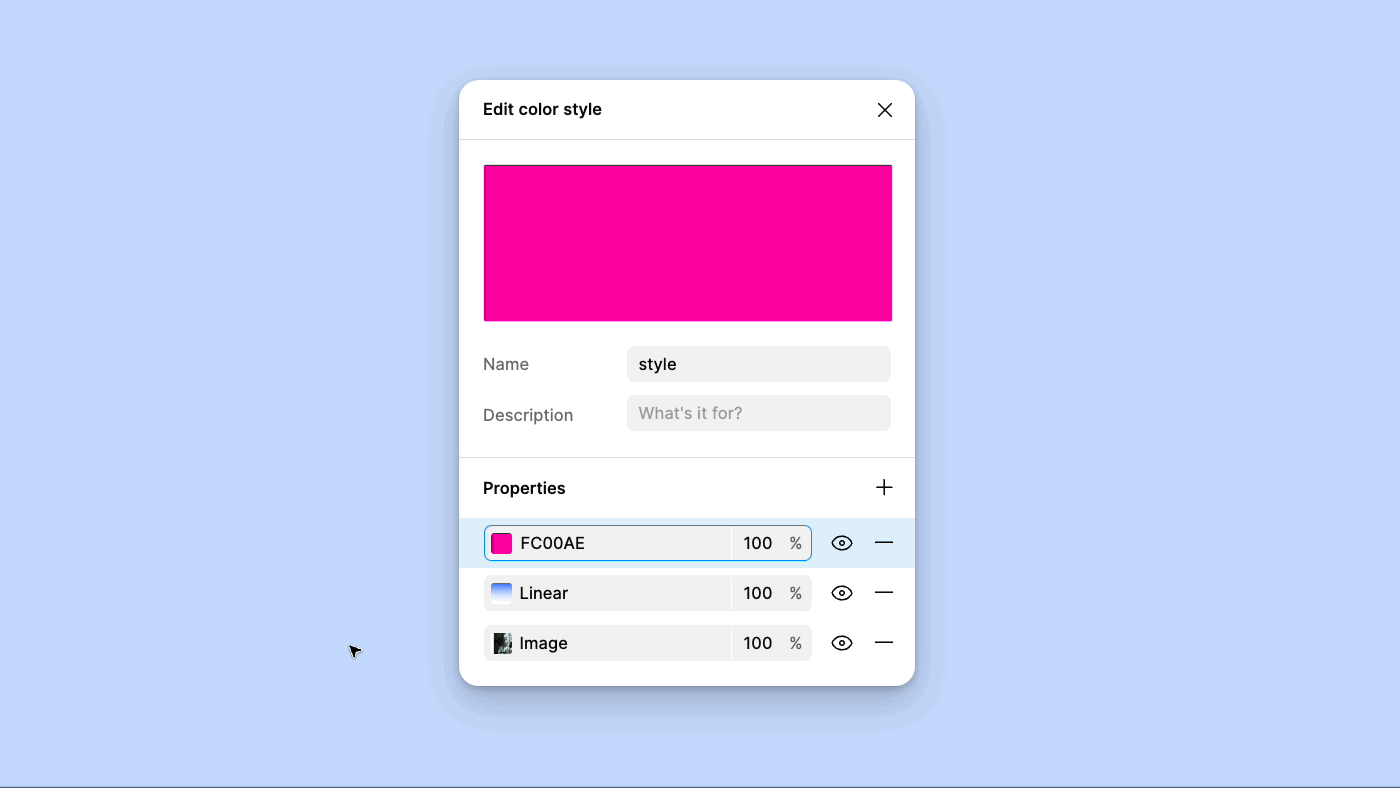

Stile sind so konzipiert, dass sie eine Kombination von Werten enthalten, wobei alle Werte gleichzeitig ausgedrückt werden. Zum Beispiel kannst du die Eigenschaften der Schriftartfamilie, Schriftgröße und Schriftstärke gleichzeitig in einem Textstil speichern. Wenn du den Textstil auf eine Textebene anwendest, werden alle Eigenschaften gleichzeitig auf die Textebene angewendet.
In einem weiteren Beispiel betrachten wir Farbstile, die eine Kombination aus verschiedenen Fülltypen und Variablen darstellen können und in einem Stapel von oben nach unten organisiert sind. Ein Farbstil ist wie ein Blick von oben auf einen „Stapel“ von Karten, wobei jede Karte eine Füllung darstellt. Wenn die Farbe oben transparent genug ist, kannst du die darunterliegende Farbe sehen. Du kannst die Füllung auch manuell neu anordnen, um zu ändern, was du von oben siehst.

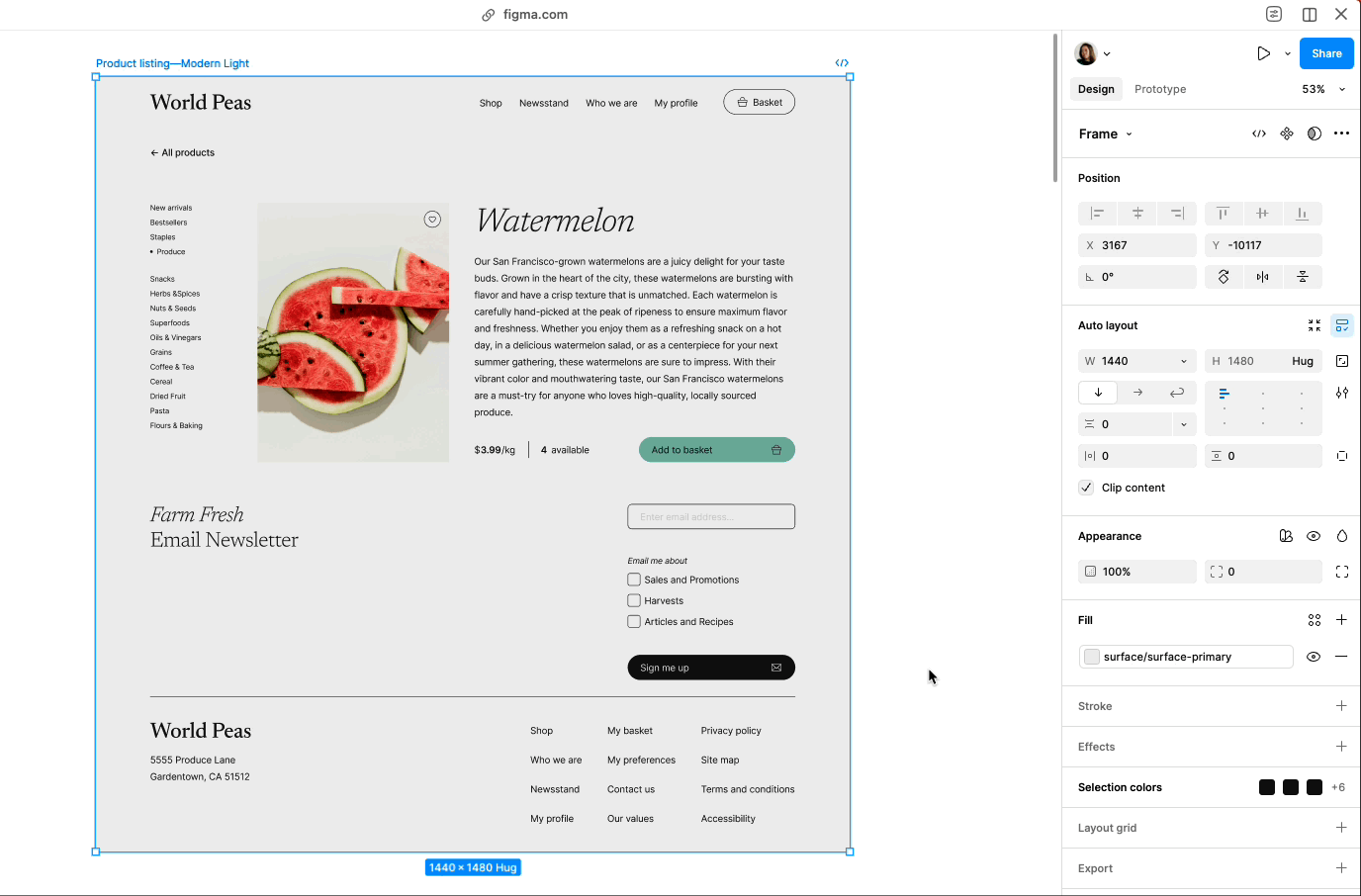

Variablen können einzelne Rohwerte speichern. Zum Beispiel können Rohwerte einfarbige Füllungen wie #FFFFFF, Zahlen wie 16 oder -32,75 und boolesche Werte true und false umfassen.
Variablen sind so konzipiert, dass sie einen oder mehrere einzelne, wiederverwendbare Werte speichern können, aber es kann immer nur ein Wert gleichzeitig dargestellt werden. Jeder Wert entspricht einem anderen Variablenmodus. Das trifft auf alle Variablentypen zu. Im Gegensatz zu Stilen ist eine Variable wie ein Kartensatz, bei dem du nur eine Karte sehen kannst, und welche Karte du siehst, hängt von ihrem Kontext ab.
Nehmen wir zum Beispiel an, wir haben eine Collection von Variablen mit einem hellen und einem dunklen Mode. Wir wenden sie auf verschiedene Ebenen in einem Frame an und schalten den Frame in den dunklen Mode. Alle Ebenen mit den Variablen zeigen die Werte aus dem dunklen Mode an. Wenn wir den Frame in den hellen Mode schalten, ändern die Variablen ihre angezeigten Werte in den hellen Mode.

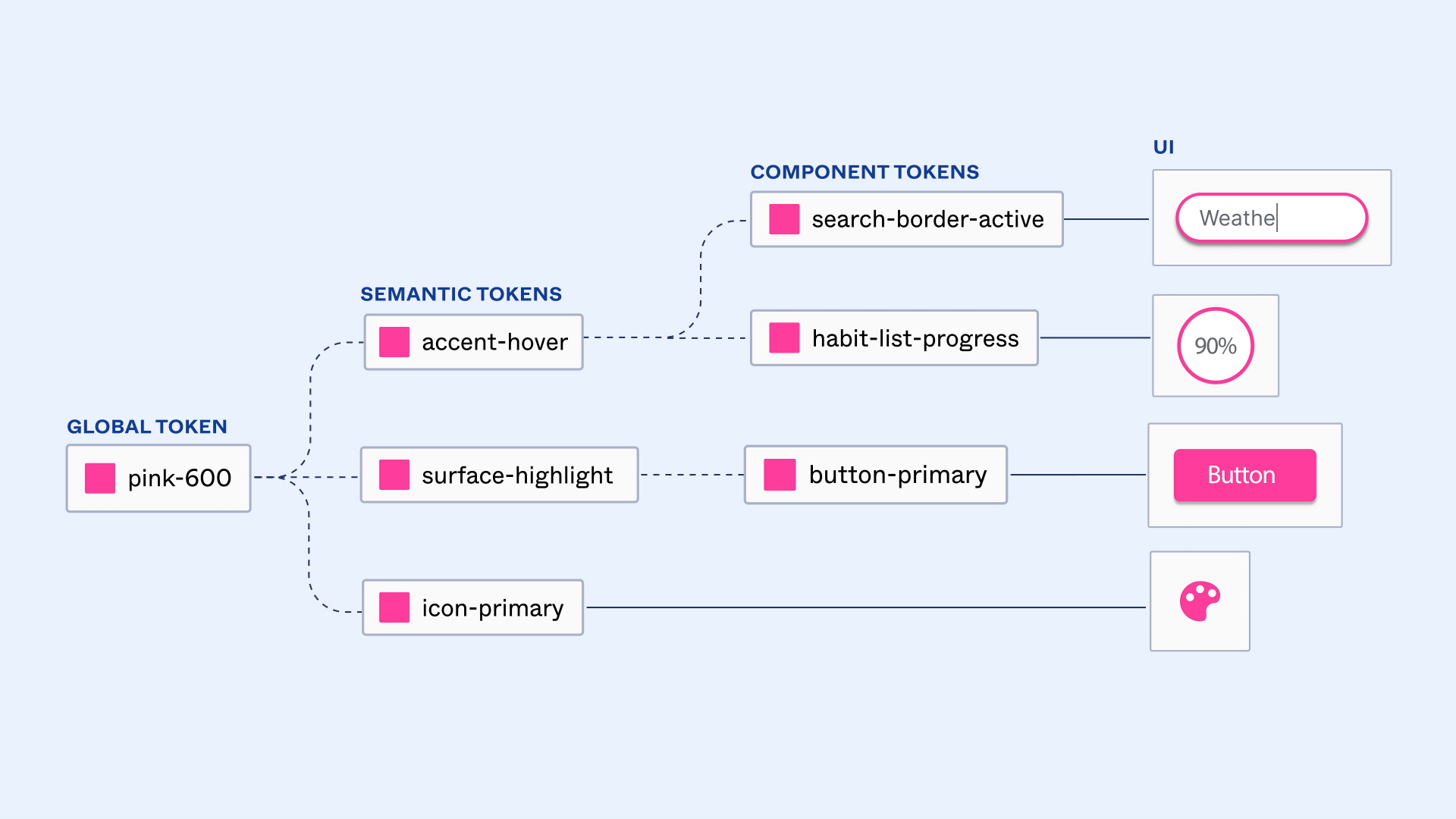

Eine der effektivsten Methoden zur Verwaltung und Skalierung eines Designsystems ist die Verwendung von Alias-Token.
- Ein Design-Token ist ein Fachbegriff für wiederverwendbare Werte, die dazu dienen, Design und Code zu synchronisieren.
- Aliasing ist eine Methode für das Organisieren eines Designsystems, indem jedem Designtoken ermöglicht wird, den Wert eines anderen Designtokens zu erben.
Variablen ermöglichen es dir, genau das zu tun.

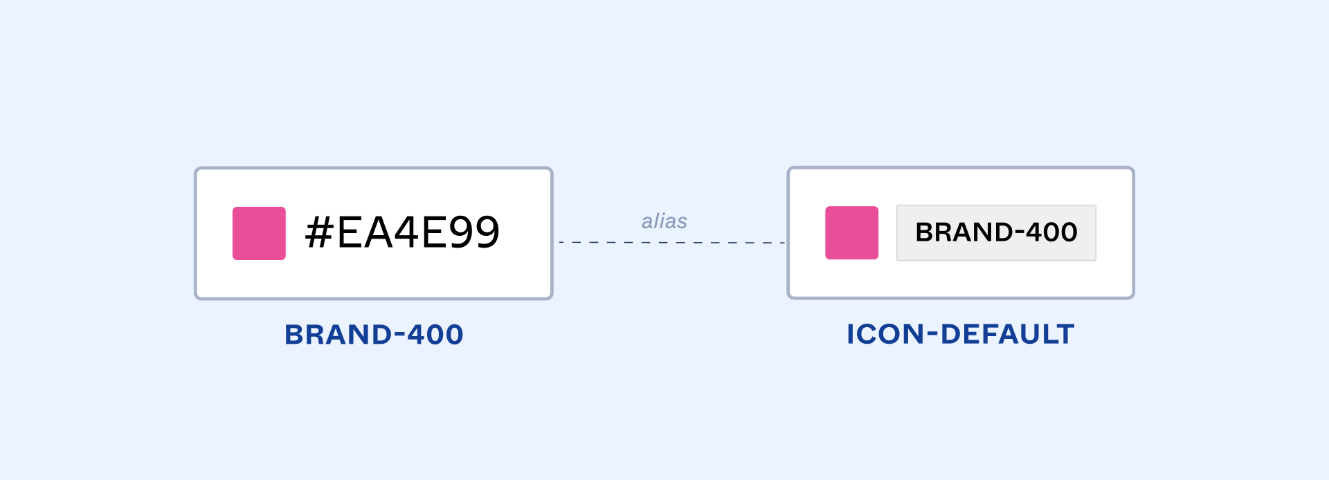

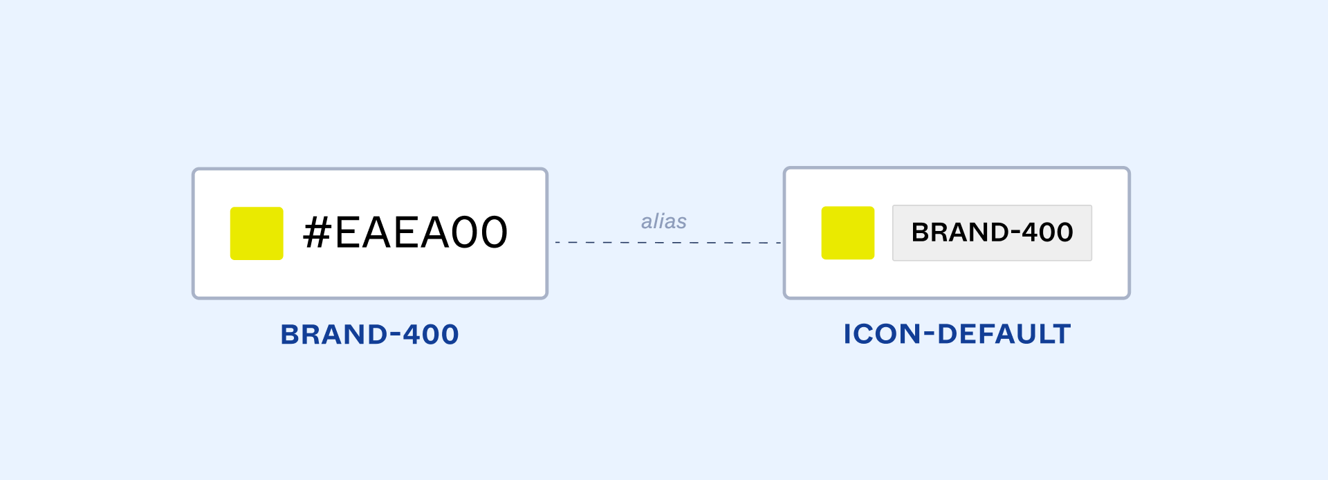

Nehmen wir zum Beispiel an, dass die Variable „brand-400“ (ein Design-Token von uns) den Wert #EAEA00 aufweist. Wir möchten, dass die Variable „icon-default“ (ein weiteres Design-Token) ein Alias von „brand-400“ ist, was bedeutet, dass sie den Wert von „brand-400“ erbt.
Wenn sich der Wert von „brand-400“ jemals ändert, wird „icon-default“ entsprechend folgen, solange sie noch an die Definition von „brand-400“ gebunden ist.
Stile unterstützen kein Aliasing. Das bedeutet, dass sie nicht auf Variablen und andere Stile angewendet werden können. Variablen können auf beide angewendet werden.
Weil Variablen Aliasing unterstützen, bieten sie eine robustere Unterstützung für komplexe, skalierbare Token-Strukturen. Sie ermöglichen es dir, primitive Werte festzulegen, die als Token durch andere Token und Elemente deines Designsystems fließen können. Dadurch wird auch die Aktualisierung und Verwaltung von Designsystemen effizienter.
Nehmen wir zum Beispiel an, wir erstellen eine Variable, die als globales Token fungiert, und nutzen sie, um andere Variablen auf verschiedenen Ebenen festzulegen. Ändert sich das globale Token, so ändern sich auch alle untergeordneten Objekte.
Wenn wir nur einige Tokens ändern möchten, ermöglicht uns diese Struktur, das richtige Token im Upstream auszuwählen und es zu ändern, ohne alles im Downstream manuell überarbeiten zu müssen.
Aliasing wird für alle Variablentypen unterstützt. Erfahre, wie du Variablen als Alias festlegen kannst.
