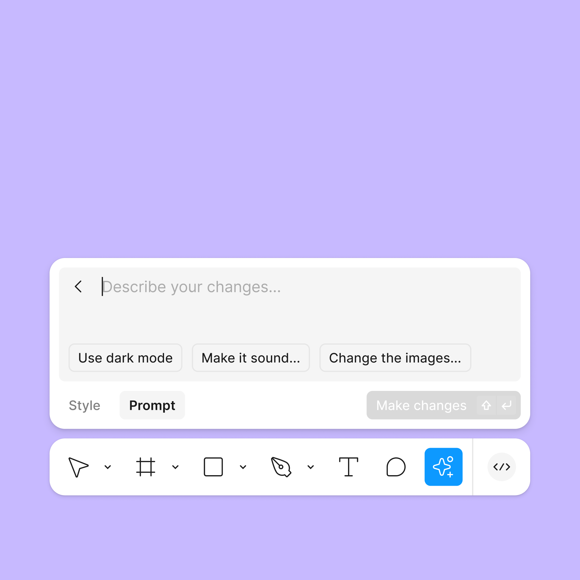

Wenn du auf Änderungen vornehmen klickst, hast du zwei Möglichkeiten, dein Design zu ändern:
- Verwende eine Eingabeaufforderung, um deine Änderungen zu beschreiben
- Verwende die Stilsteuerung, um Farbe, Typografie, Abstand und den Rahmenradius anzupassen
Du kannst zwischen den einzelnen Optionen hin- und herwechseln, während du Änderungen an einem einzelnen Design vornimmst.
