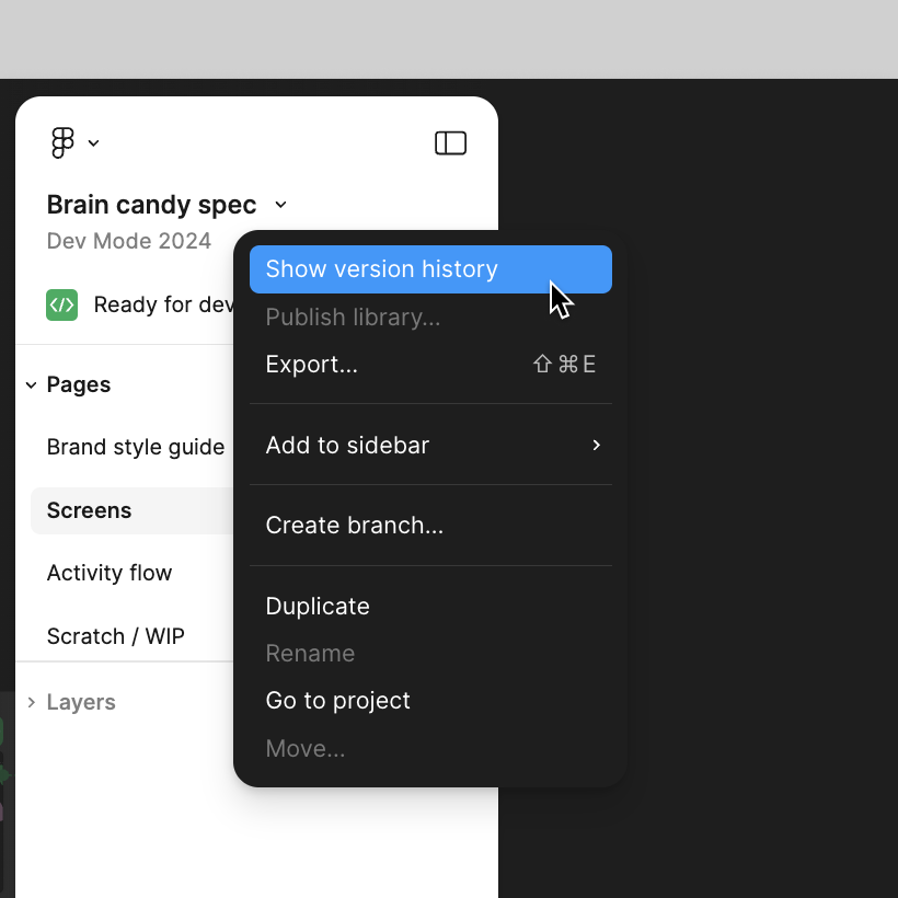

Zugriff auf den Versionsverlauf einer Datei über das Dateinamenmenü.
- Klicke auf eine leere Stelle in der Arbeitsfläche, um die Auswahl aller Ebenen aufzuheben.
- Klicke in der Symbolleiste auf neben dem Dateinamen.
- Wähle aus den Optionen Show Version History (Versionsverlauf anzeigen) aus.
- Figma zeigt den Versionsverlauf der Datei in der rechten Seitenleiste an.

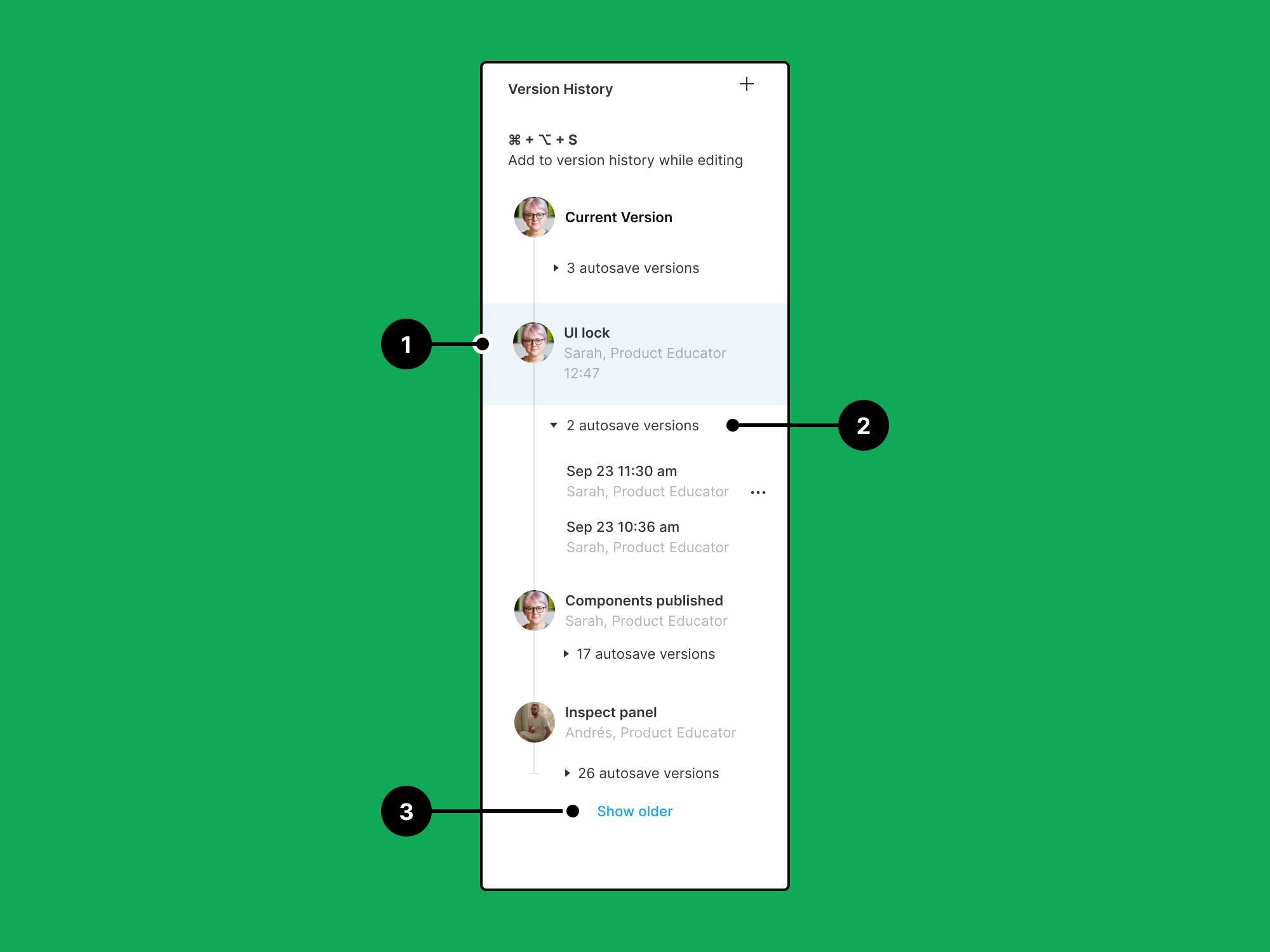

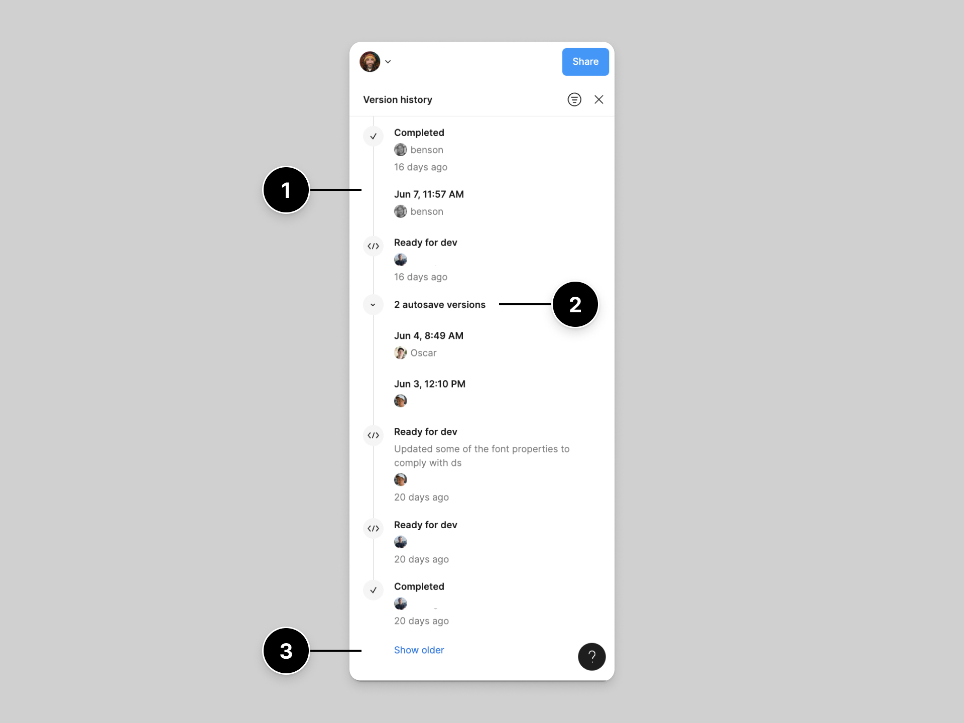

Sieh dir eine Zeitleiste der Versionen an, die vom aktuellen Datum und der aktuellen Uhrzeit bis zur Erstellung der Datei reicht.
- Schau dir die Versionen der Datei an, die du erstellt hast. Dazu gehören auch Versionen, die du erstellst, wenn du Änderungen an einer Bibliothek veröffentlichst. Neben jeder Version ist Folgendes aufgeführt:
- Name der Version
- Beschreibung der vorgenommenen Änderungen
- Uhrzeit und Datum, wann die Version erstellt wurde
- Name und Avatar des Hauptmitwirkenden.
- Schau dir das Datum und die Uhrzeit der Kontrollpunkte an, die Figma automatisch gespeichert hat. Figma gruppiert die automatisch gespeicherten Versionen. Klicke auf , um jeden Autosave zu erweitern und anzuzeigen. Du musst eine Version benennen, um einen Titel und eine Beschreibung für deine Änderungen hinzuzufügen.
- Klicke auf Show older (Ältere anzeigen), um mehr über den Verlauf einer Datei zu erfahren.

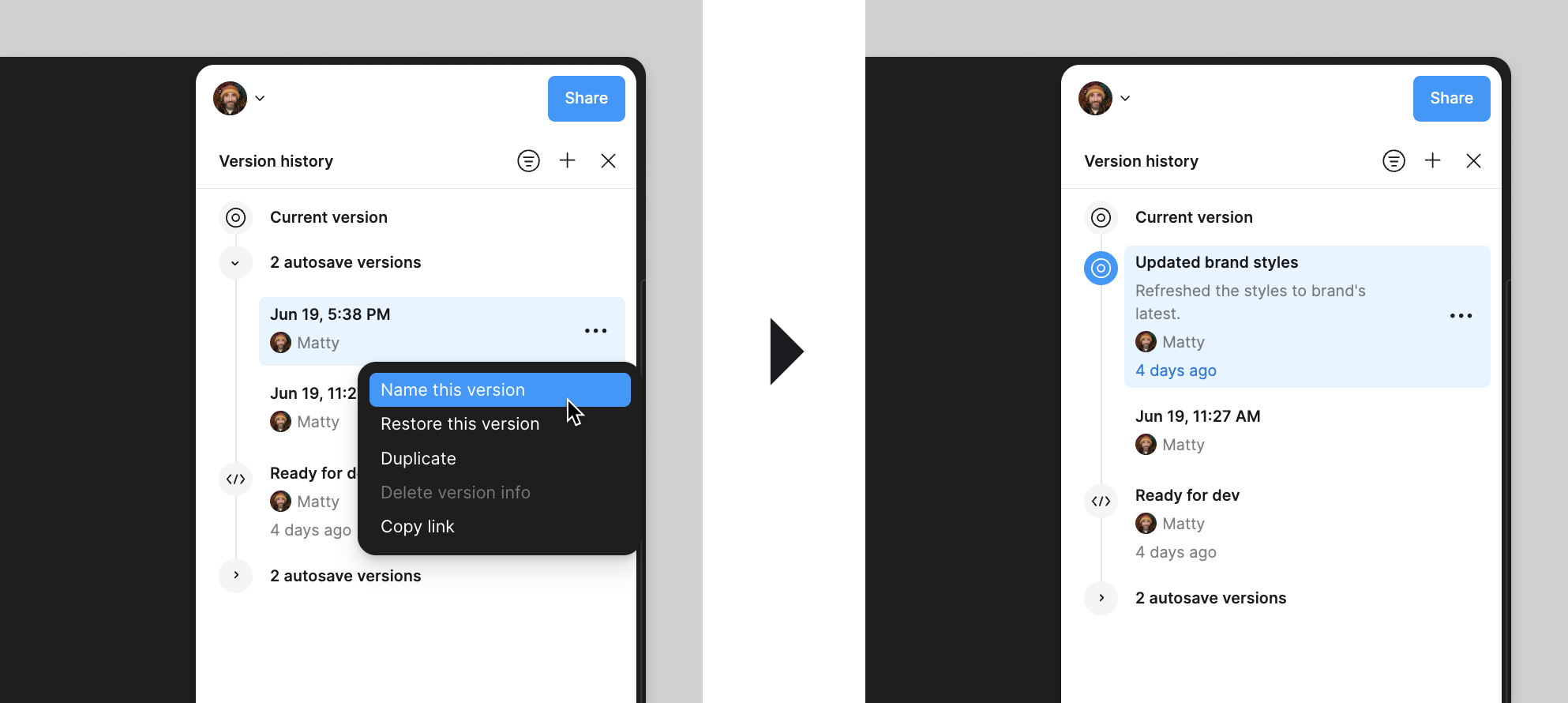

Vorhandene Datei benennen
Du kannst auch einer vorhandenen Version einen Namen geben, damit sie im Versionsverlauf leichter zu identifizieren ist.
- Öffne den Versionsverlauf in der rechten Seitenleiste.
- Klicke auf die Version, um die Version im Ansichtsfenster zu durchsuchen.
- Klicke in der rechten Seitenleiste auf neben der Version und wähle Diese Version benennen

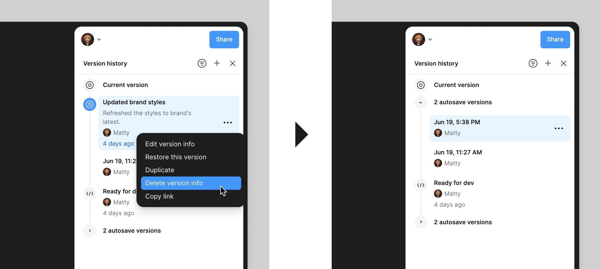

Eine Version löschen
Es ist nicht möglich, Kontrollpunkte aus dem Dateiverlauf zu entfernen. Es ist möglich, die Informationen zu einigen Versionen zu löschen, darunter:
- Neue Versionen, die du erstellt hast
- Versionen, die du benannt hast
- Versionen, die Figma jedes Mal erstellt, wenn du Änderungen an einer Bibliothek veröffentlichst
Wenn du den Versionshinweis löschst, behandelt Figma diese Version wie eine automatische gespeicherte Version und zeigt nur ein Datum und eine Uhrzeit an. Dadurch wird kein Inhalt aus deiner Datei entfernt, oder hindert dich daran, diese Version der Datei anzusehen.
Du kannst das Löschen der Versionsinformationen nicht rückgängig machen. Du kannst die automatisch gespeicherte Version erneut benennen, um einen neuen Kontrollpunkt in dem Versionsverlauf der Datei zu erstellen.
- Suche die Version, die du löschen möchtest.
- Klicke in der rechten Seitenleiste auf neben der Version und wähle Delete Version Info (Versionsinformation löschen) aus.
- Figma entfernt diese Version aus dem Dateiverlauf.
