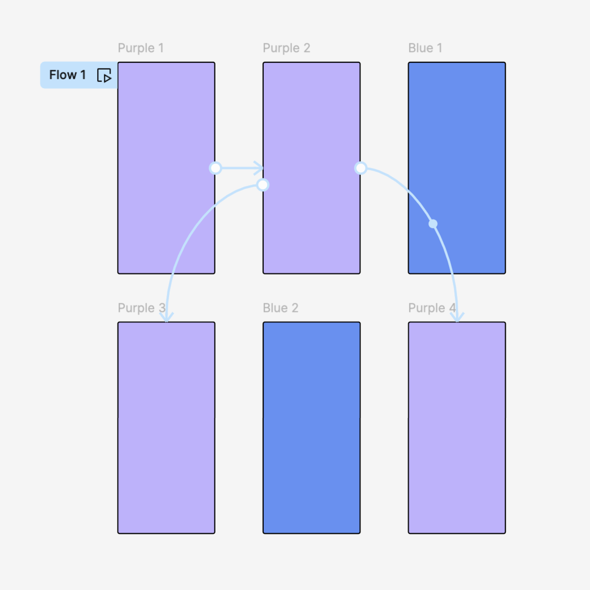

Wenn du einen Flow-Startpunkt erstellt hast, besteht der weitere Flow aus allen Rahmen, die über Prototyp-Interaktionen mit dem Startpunkt verbunden sind. Dazu gehören Rahmen, die direkt mit dem Startpunkt verbunden sind, aber auch Rahmen, die durch andere Interaktionen verbunden sind.
Im Bild unten sind beispielsweise alle violetten Rahmen Teil von Flow 1:
Wenn du einen Rahmen aus einem Flow entfernen möchtest, entferne alle Prototyp-Interaktionen, die den Rahmen mit anderen Rahmen, die Teil des Flows sind, verbinden.

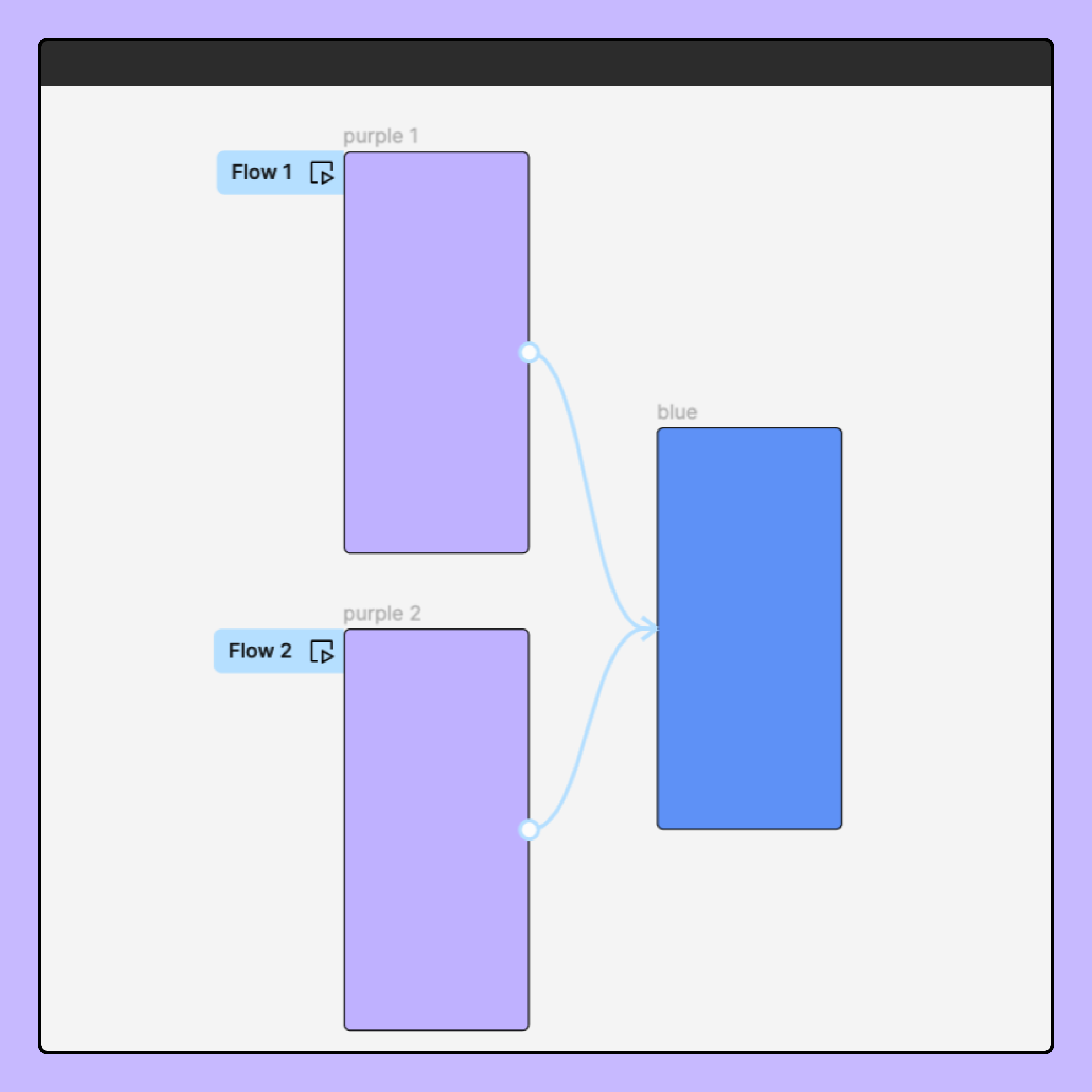

Rahmen können Teil von mehreren Flows sein. Im Bild unten ist beispielsweise der blaue Rahmen sowohl Teil von Flow 1 als auch von Flow 2:
Wenn Nutzer*innen einen Rahmen auswählen, der Teil von mehreren Flows ist, können sie jede Interaktion für diesen Rahmen nutzen. Dadurch kann der ursprüngliche Flow alle Verbindungen dieses Rahmens enthalten.

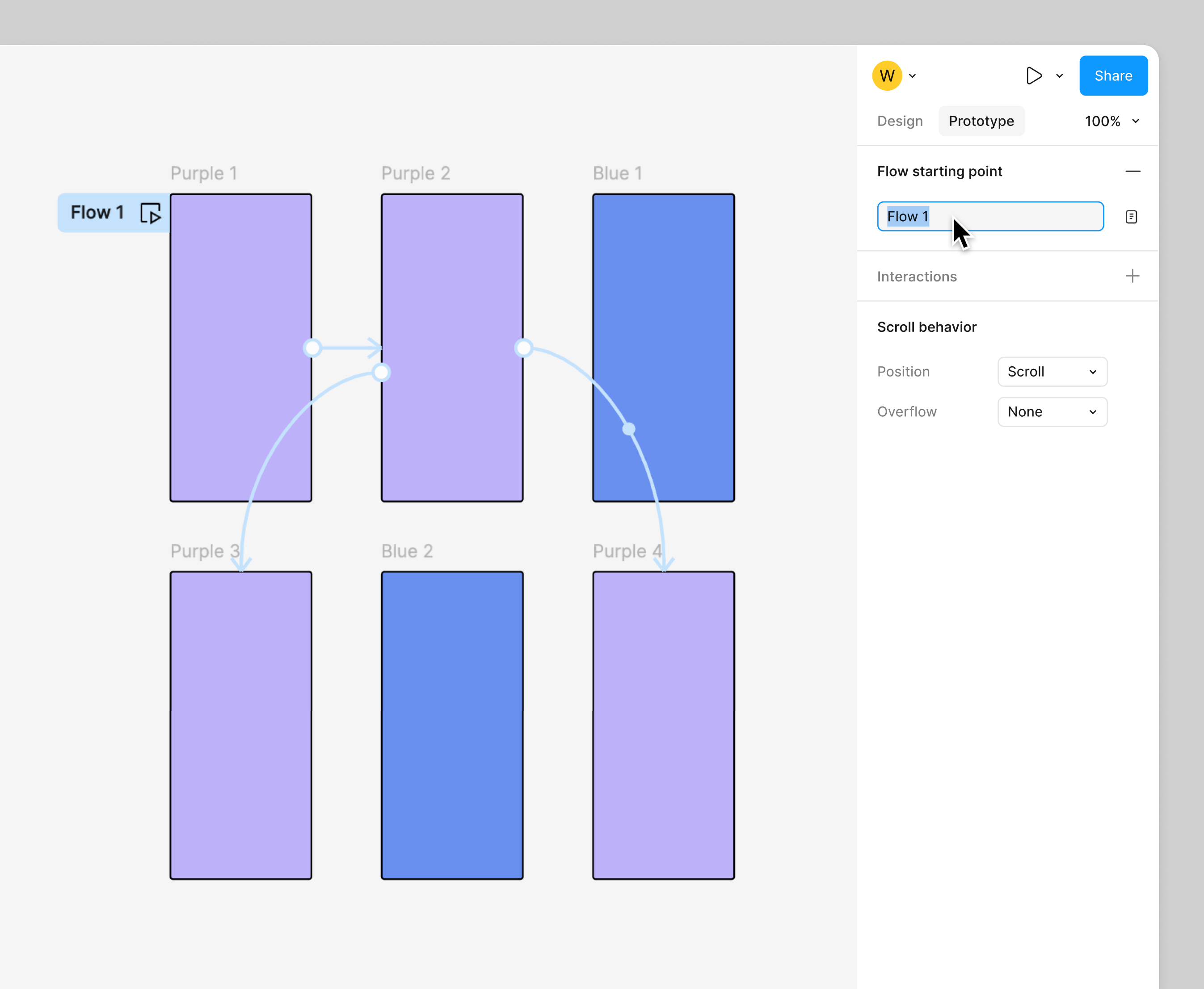

Flow-Namen bearbeiten
Wenn du einen Flow erstellt hast, gibt Figma ihm standardmäßig den Namen Flow 1. Weitere Flows werden dementsprechend Flow 2, Flow 3 usw. genannt. Du kannst einen Flow jederzeit umbenennen.

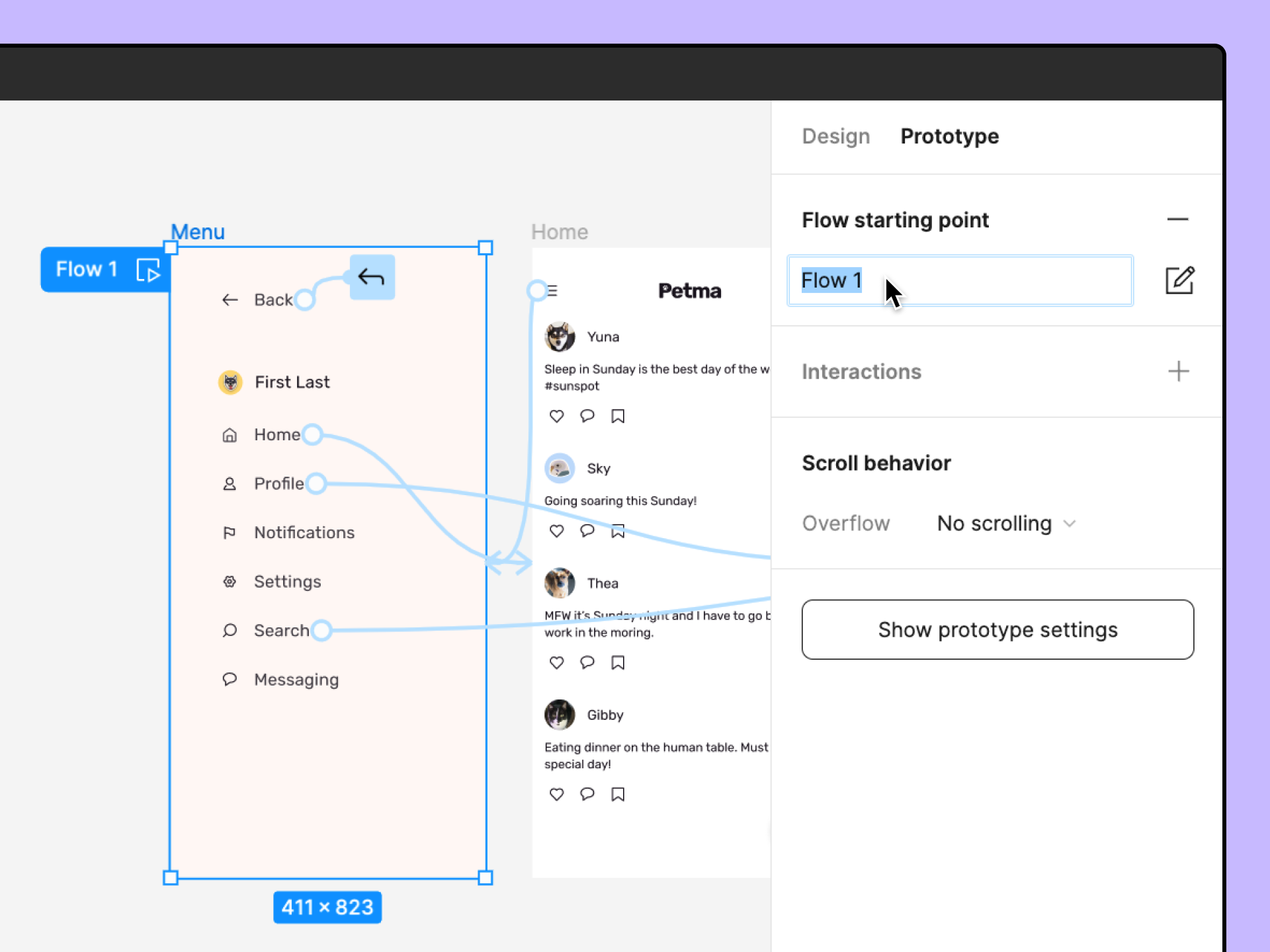

Einen Flow umbenennen:
- Wähle den Startrahmen aus.
 - Wähle in der rechten Seitenleiste den Prototyp-Tab aus.
 - Wähle im Abschnitt Flow starting point (Flow-Startpunkt) das Feld für den Flow-Namen aus.
 - Gib einen neuen Namen für den Flow ein.
Anschließend wird der neue Flow-Name im blauen Startpunkt-Symbol des Rahmens und in der linken Seitenleiste der Präsentationsansicht angezeigt.
