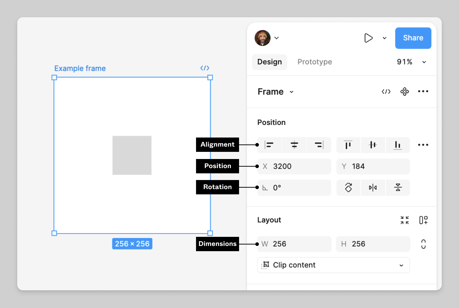

Jede Form, jedes Textobjekt und jedes Bild, das du der Arbeitsfläche hinzufügst, hat eine eigene Ebene. Auf diese Weise kannst du beim Erstellen zusammenhängender und komplexer Designs jede Ebene einzeln anpassen.
In diesem Artikel erfährst du, wie du die Ausrichtung, Position, Abmessung und Rotation deiner Ebenen anpassen kannst. Dies gilt sowohl für einzelne Ebenen als auch für Rahmen, Komponenten, Gruppen und Auswahlen.

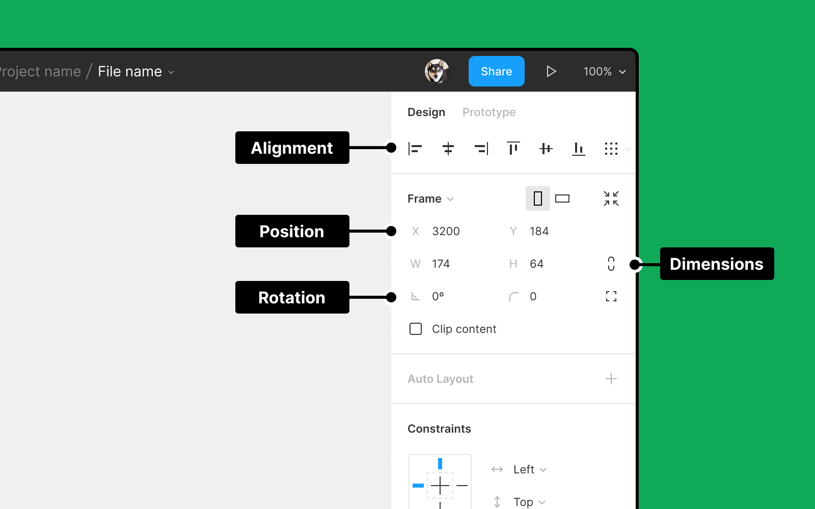

Die meisten dieser Eigenschaften findest du im oberen Bereich des Design-Tabs in der rechten Seitenleiste. Du kannst einige dieser Eigenschaften auch auf der Arbeitsfläche selbst anpassen.
Hinweis: Ausrichtung, Position und Abmessung der Rahmen für das Auto-Layout unterscheiden sich von den hier beschriebenen Optionen. Mehr zu Eigenschaften mit Auto-Layout anpassen →

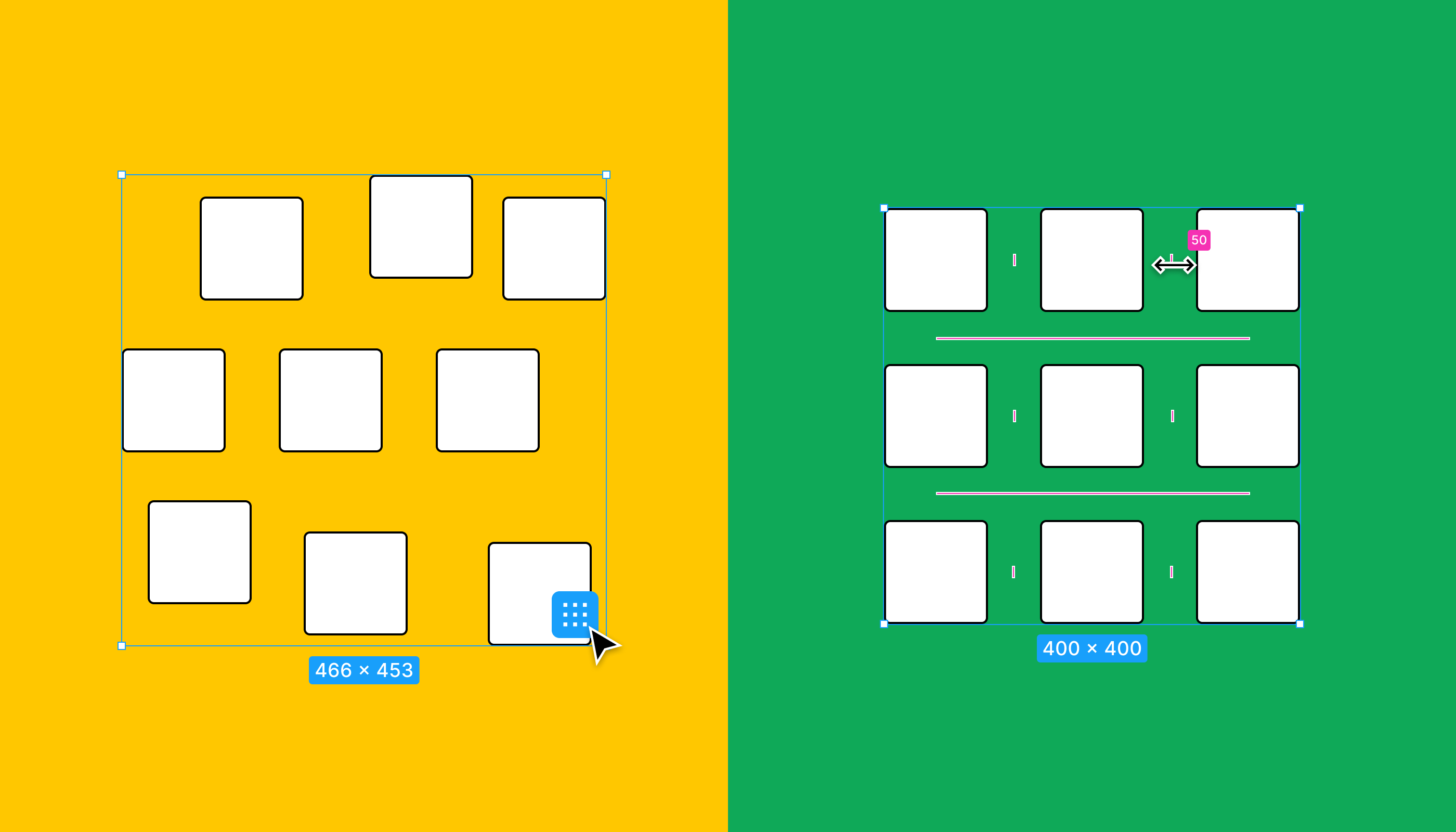

- Aufräumen (smarte Auswahl) ↓
Aufräumen
Verwende „Aufräumen“, um Ebenen schnell eindimensional als Zeilen oder Spalten auszurichten. Oder kombiniere Zeilen und Spalten, um zweidimensionale Layouts zu erstellen.
Du kannst dann den horizontalen und vertikalen Abstand zwischen den Objekten in deiner Auswahl mit der smarten Auswahl anpassen. Erfahre, wie du smarte Auswahl verwendest →
Abhängig von deiner Auswahl wird eine der folgenden Optionen angezeigt:
- Vertikale Auswahl aufräumen (eine Dimension)
- Horizontale Auswahl aufräumen (eine Dimension)
- Aufräumen (zweidimensional)

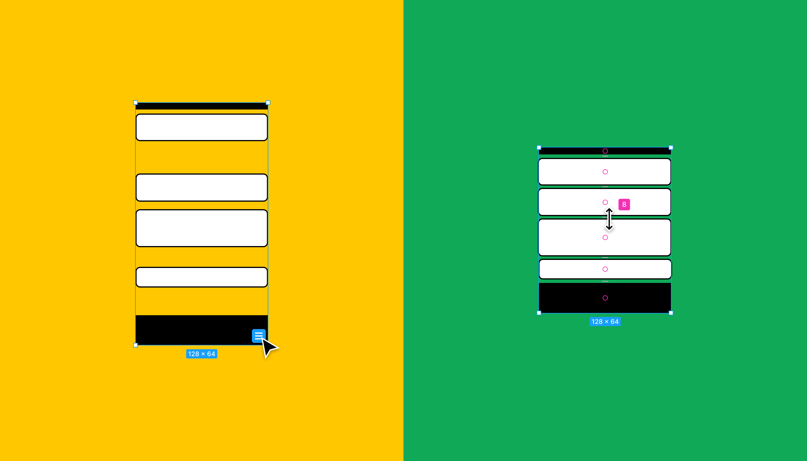

Eindimensionale Auswahlen
Bei einer Auswahl auf der horizontalen oder vertikalen Achse (eine Dimension) ordnet Figma die Objekte auf der Grundlage der Achse an, auf der sie sich überschneiden.
Bei Objekten auf der X-Achse wird nur der horizontale Abstand angepasst, bei Objekten auf der Y-Achse wird nur der vertikale Abstand angepasst.
Figma verwendet den gängigsten Abstand in der Auswahl, um den Wert Abstand zwischen festzulegen.
Hinweis: Wenn du „Aufräumen“ für eine eindimensionale Auswahl verwendest, richtet Figma die Objekte nicht automatisch entlang beider Achsen aus, aber du kannst die Ausrichtungswerkzeuge in der rechten Seitenleiste l verwenden, um weitere Anpassungen vorzunehmen.
Zweidimensionale Auswahlen
Bei der Verwendung von Objekten in zwei Dimensionen, wie z. B. einem Raster, ist der Aufräumprozess viel strenger. Figma passt sowohl die vertikalen als auch die horizontalen Abstände zwischen den Objekten an.
Der vertikale und horizontale Abstand hängt von ihrer Startposition ab und kann gleich oder unterschiedlich sein. Sobald Figma die Ebenen aufgeräumt hat, kannst du den vertikalen und horizontalen Abstand anpassen
Im Gegensatz zum „Verteilen“, bei dem die Objekte innerhalb der ursprünglichen Auswahl neu positioniert werden, werden beim Aufräumen alle Objekte in einem Raster angeordnet, das an der linken oberen Ecke der Auswahl ausgerichtet ist.
Verteilen oder aufräumen
Wenn du „Aufräumen“ auf eine eindimensionale Auswahl anwendest, wirst du feststellen, dass diese Funktion ähnlich wie die Funktion Verteilen funktioniert. Du kannst dir das „Aufräumen“ als „Verteilen“ mit etwas zusätzlicher Logik vorstellen.
Der Hauptzweck der Aufräumfunktion besteht darin, Ebenen so anzuordnen, dass sie beide Kriterien für eine smarte Auswahl erfüllen. Das heißt, sie müssen gleich weit voneinander entfernt sein und sich auf beiden Achsen überlappen.
- Durch „Verteilen“ wird lediglich ein gleichmäßiger Abstand zwischen den Ebenen festgelegt. Eine Überlappung der Ebenen auf den Achsen ist nicht erforderlich. Bei Bedarf führt „Aufräumen“ beides aus.
- Mit „Aufräumen“ kannst du Objekte gleichzeitig entlang beider Achsen ausrichten. „Verteilen“ funktioniert immer nur entlang einer Achse: horizontalen Abstand verteilen oder vertikalen Abstand verteilen.
Sowohl beim „Verteilen“ als auch beim „Aufräumen“ zeigt Figma den Abstand zwischen dem Feld oder . Dies basiert auf dem häufigsten Abstand zwischen Werten (dem Modus).

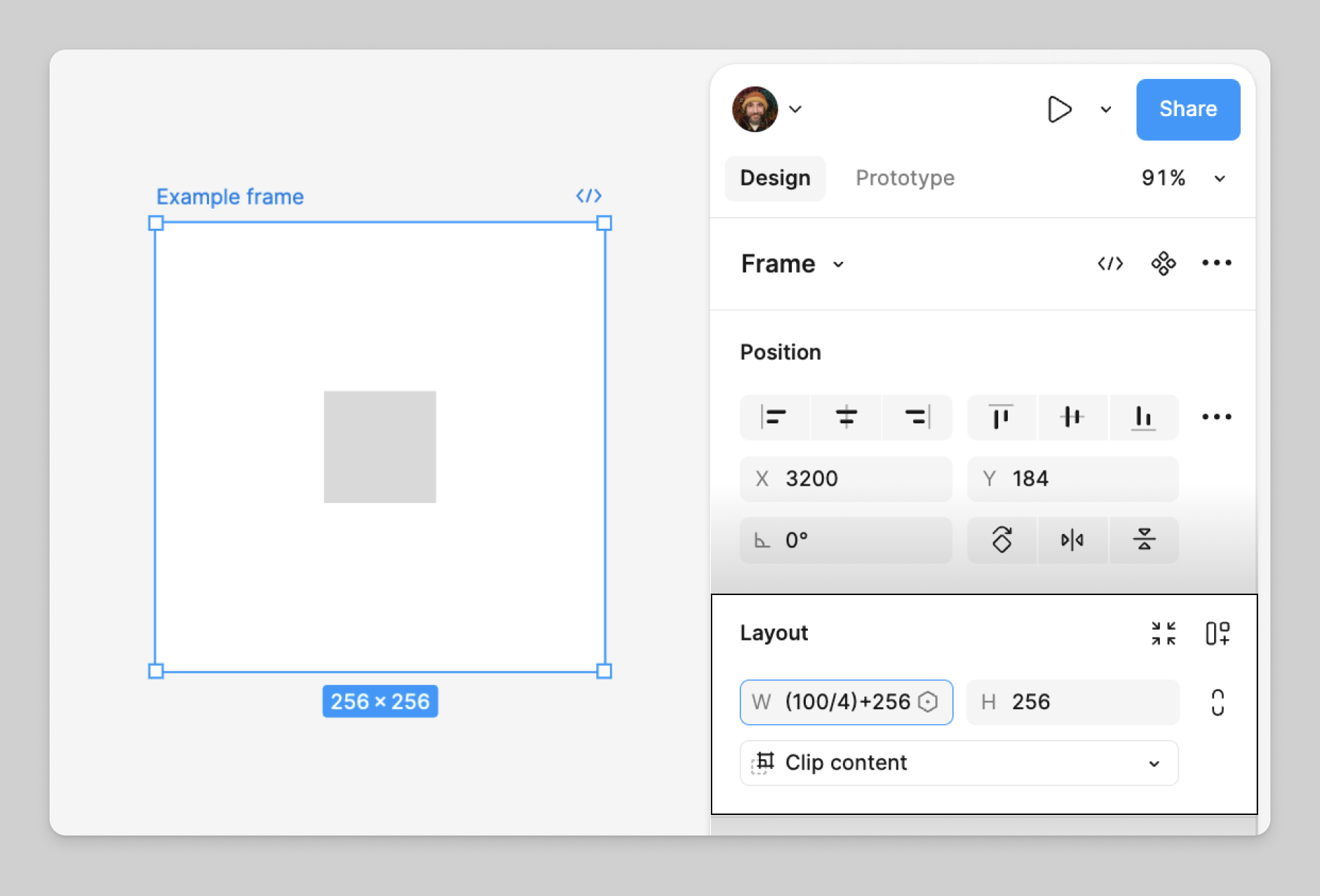

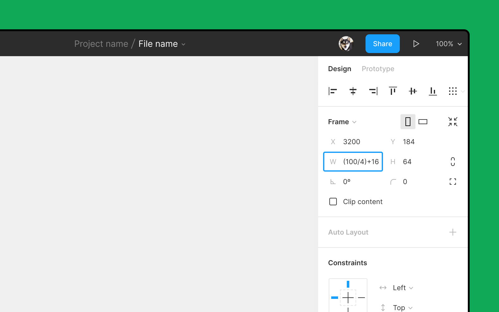

, um die Koordinaten der Ebene anzupassen. - Du kannst auch einfache mathematische Gleichungen (
) verwenden, um die Werte der X- und Y-Koordinaten schnell anzupassen. Du kannst vor oder nach dem vorhandenen Wert eine Gleichung hinzufügen oder ihn vollständig durch eine neue Gleichung ersetzen. Mehr zu Gleichungen ↓

Gleichungen
Einige Felder in Figma akzeptieren Gleichungen. Dazu gehören die Felder „Position“, „Abmessung“ und „Rotation“.
Du kannst Gleichungen verwenden, um die Größe von Ebenen zu ändern, indem du den vorhandenen Wert addierst +
, subrahiert -
, multiplizierst *
oder dividierst /
. Du kannst auch Klammern (
innerhalb des Felds für komplexere Gleichungen oder ^
zum Erstellen von Exponenten verwenden.
Wir haben unten einige Beispiele hinzugefügt, aber du kannst beliebige Zahlen verwenden:
+ 10
, um 10 zum aktuellen Wert zu addieren -
- 20
, um 20 vom aktuellen Wert abzuziehen -
*2
um den aktuellen Wert mit 2 zu multiplizieren -
/4
, um den aktuellen Wert durch 4 zu dividieren -
^2
, um einen Exponenten des aktuellen Wertes hoch 2 zu erstellen -
(𝑥/2)+6
, um den aktuellen Wert durch zwei zu teilen und 6 zu addieren (𝑥=aktueller Wert) -
Mixed+100
, um 100 zu zwei oder mehr ausgewählten Objekten mit unterschiedlichen Werten zu addieren
Gleichungen können auch auf eine gemischte Auswahl von Werten angewendet werden. Wird eine Gleichung in die Felder Position, Abmessung oder Rotation eingegeben, wird die Änderung auf alle ausgewählten Ebenen angewendet.
Hinweis: Du musst das Feld bearbeiten und die Gleichung zur vorhandenen Zahl hinzufügen. Wenn du nur das Feld auswählst und die Gleichung hinzufügst, ersetzt Figma stattdessen die vorhandene Zahl.

Position
Du kannst die Position der Ebenen auf der Arbeitsfläche entlang einer der beiden Dimensionen oder Achsen anpassen: horizontal (X-Achse
) und vertikal (Y-Achse
Figma stellt die Position einer Ebene auf der Arbeitsfläche mithilfe von X
- und Y
-Koordinaten dar. Diese beziehen sich auf die obere linke Ecke der Ebenengrenzen.
- Öffne in der rechten Seitenleiste den Design-Tab.
- Verwende die Felder
X
undY
Hinweis: Wenn du eine Ebene auf der Arbeitsfläche drehst, basiert Figma die X
- Y
-Koordinaten dieser Ebene auf der ursprünglichen oberen linken Ecke der Ebenengrenzen.

Abmessungen
Jede Ebene auf der Arbeitsfläche hat ihre eigenen Abmessungen. Abmessungen einer Ebene anzeigen:
- Wähle die Ebene auf der Arbeitsfläche oder im Ebenen-Tab aus.
- Sieh dir die Abmessungen in der blauen Beschriftung unter dem Begrenzungsrahmen der Ebene an.
- Du kannst die Abmessungen jeder Ebene auch mithilfe der Felder
W
undH
in der rechten Seitenleiste anzeigen.

Werte anpassen
Gleichungen
, subrahiert -
, multiplizierst *
oder dividierst /
+ 10
- 20
*2
/4
^2
(𝑥/2)+6
Mixed+100
