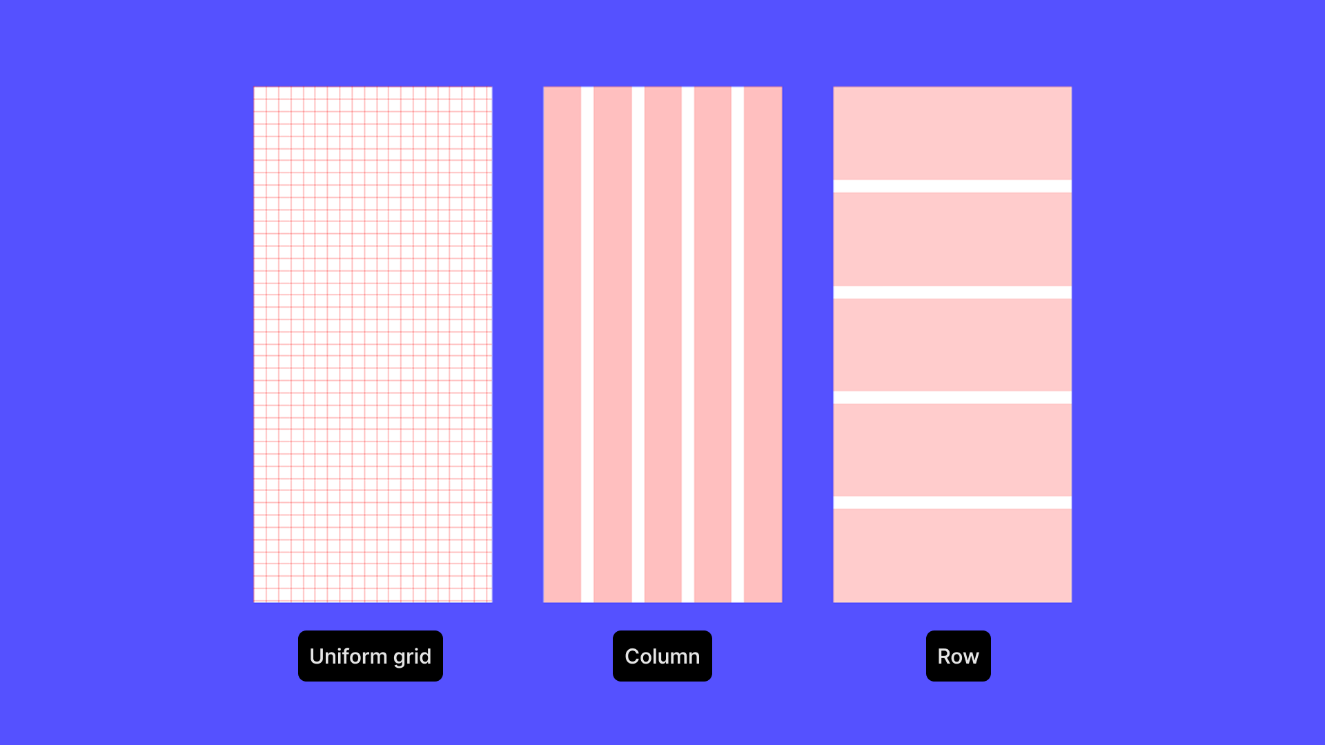

Es gibt drei Arten von Layout-Hilfslinien: einheitliches Raster, Spalte und Zeile.
Einheitliches Raster
Ein einheitliches Raster ist ein quadratisches Raster, das nützlich ist, wenn Präzision erforderlich ist, beispielsweise beim Entwerfen von Symbolen oder Icons.

Spalte und Zeile
Spalten sind vertikale Führungslinien, die sich über die Höhe eines Frames erstrecken. Zeilen sind horizontale Führungslinien, die sich über die Breite eines Frames erstrecken. Beide sind ideal für das Entwerfen von responsiven Benutzeroberflächen für Web und Mobilgeräte.

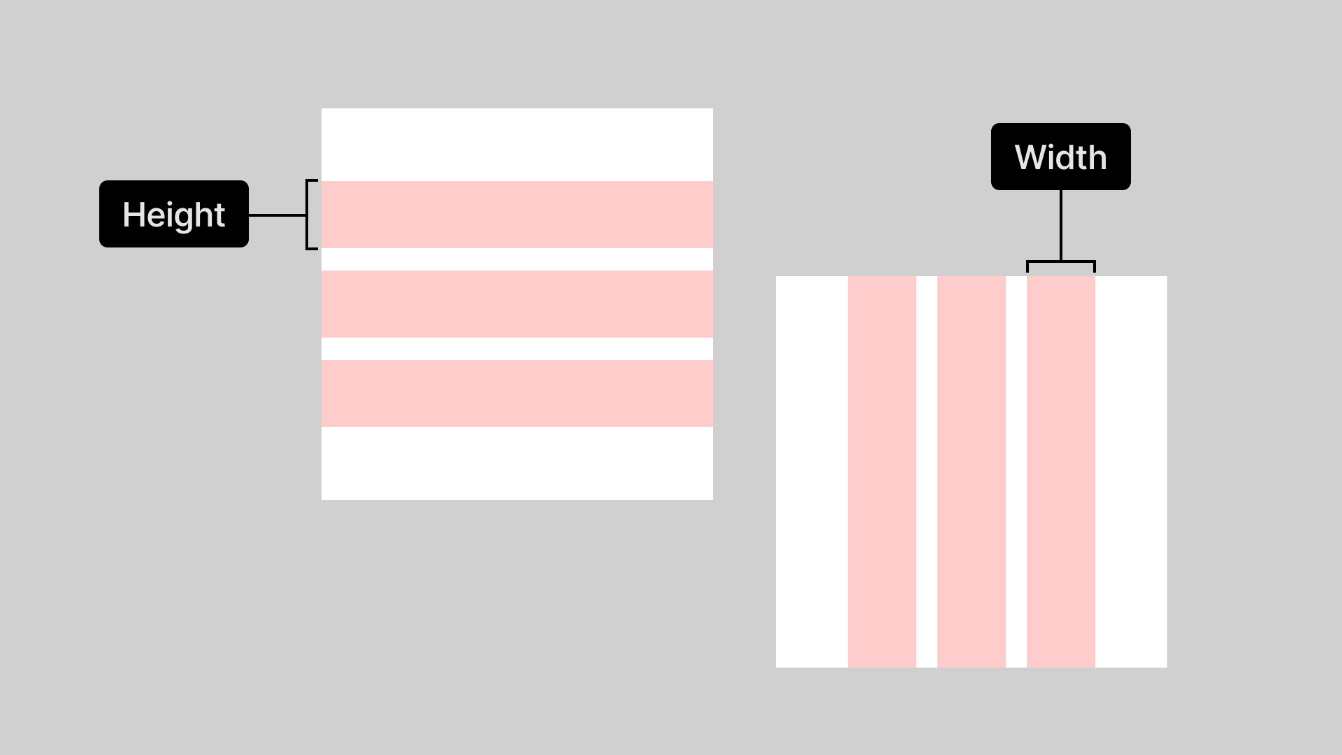

Höhe/Breite
Stelle die Höhe von Zeilen oder die Breite von Spalten ein, um deren genaue Größe in Pixeln (px) zu definieren. Nur für fixierte Typen verfügbar (links, rechts, oben, unten und Mitte). Das Feld Höhe/Breite ist deaktiviert und auf automatisch gestellt für Strecktypen.

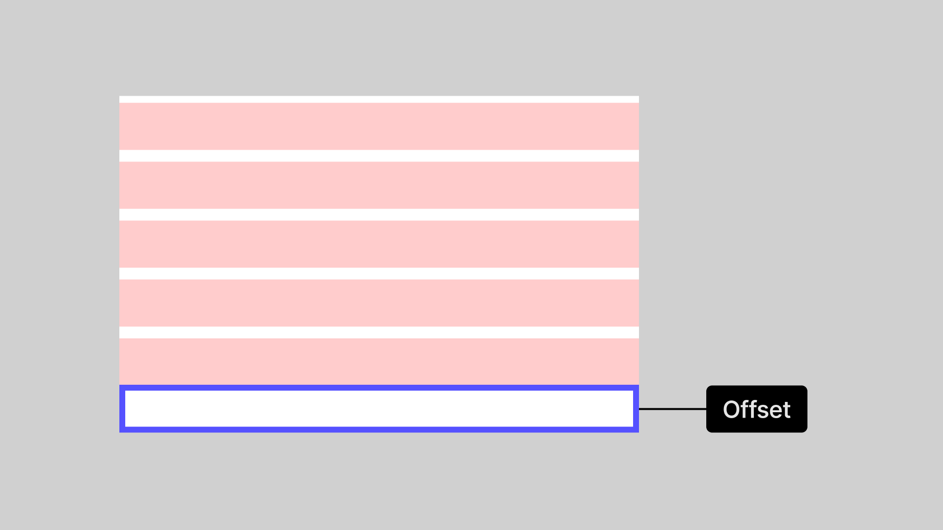

Offset (Nur fixierter Typ)
Die Offset-Einstellung definiert die Pixelposition, an der Spalten und Zeilen beginnen. Offset ist verfügbar für Spalten, die auf links oder rechts eingestellt sind, und für Zeilen, die auf oben oder unten eingestellt sind.
Zum Beispiel, wenn du eine Zeilen-Layout-Hilfslinie auf Unten mit einem Versatz von 16 setzen, beginnt die erste Zeile deiner Layout-Hilfslinie 16px vom unteren Rand des Frames entfernt.

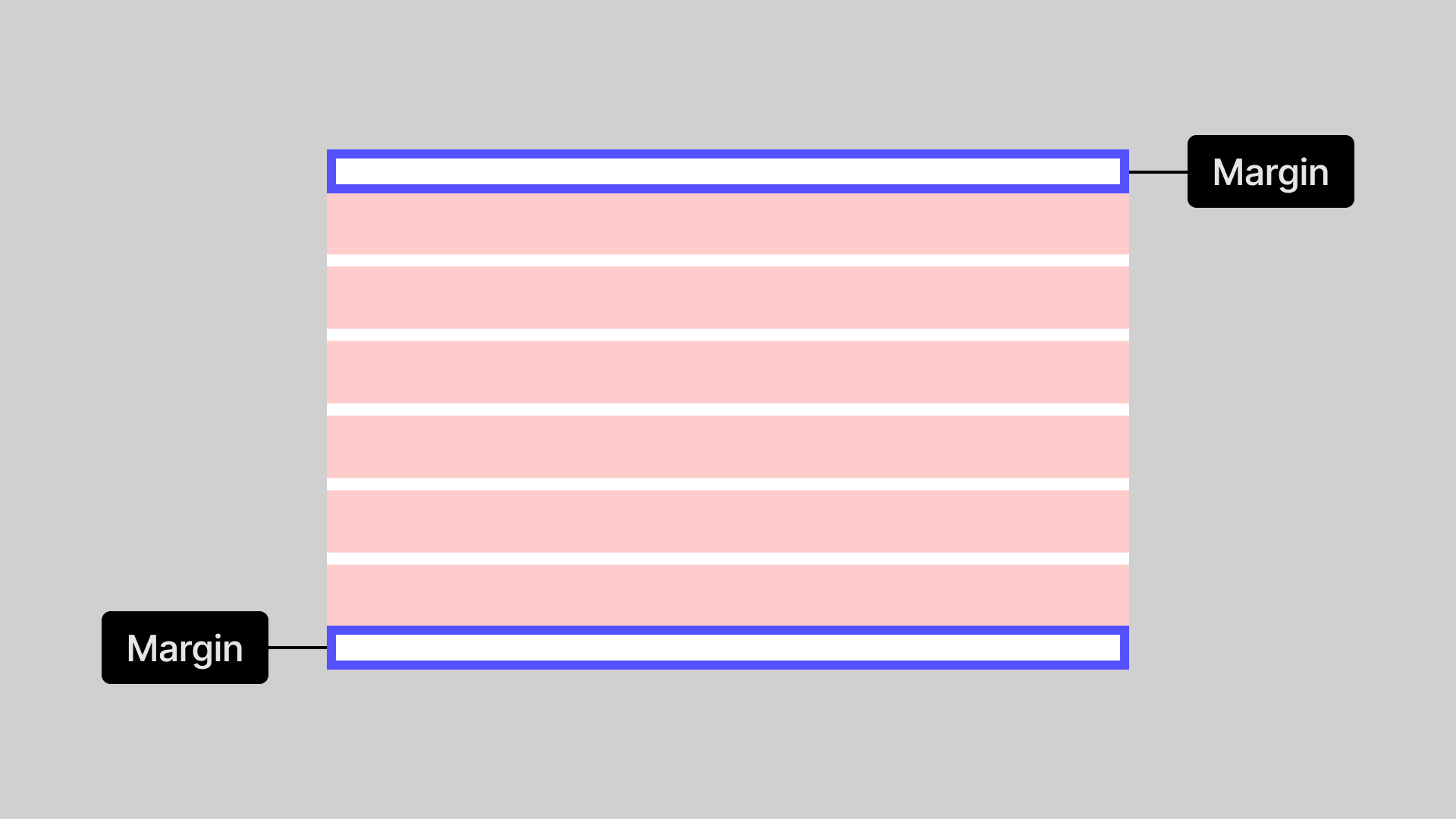

Rand (nur für Strecktyp)
Abstand definiert, wie viel Platz zwischen den Seiten deiner Spalten oder Reihen und dem Frame in Pixel (px) ist. Diese Einstellung ist nur für den Strecktyp verfügbar.

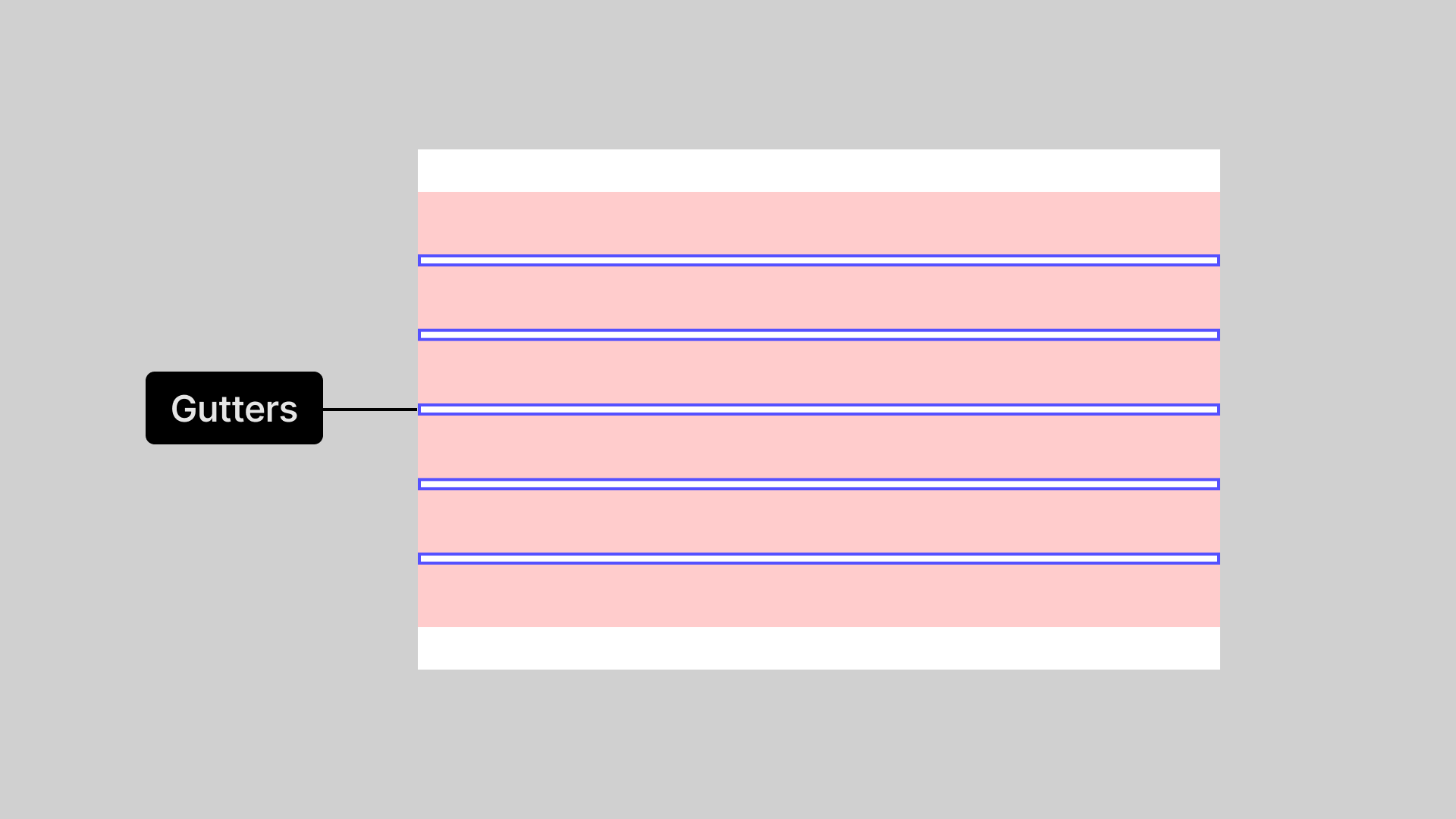

Spaltenabstand (Nur Strecktyp)
Spaltenabstand definiert, wie viel Platz zwischen jeder Spalte oder Zeile und dem Frame in Pixeln (px) ist. Diese Einstellung ist nur für den Strecktyp verfügbar.

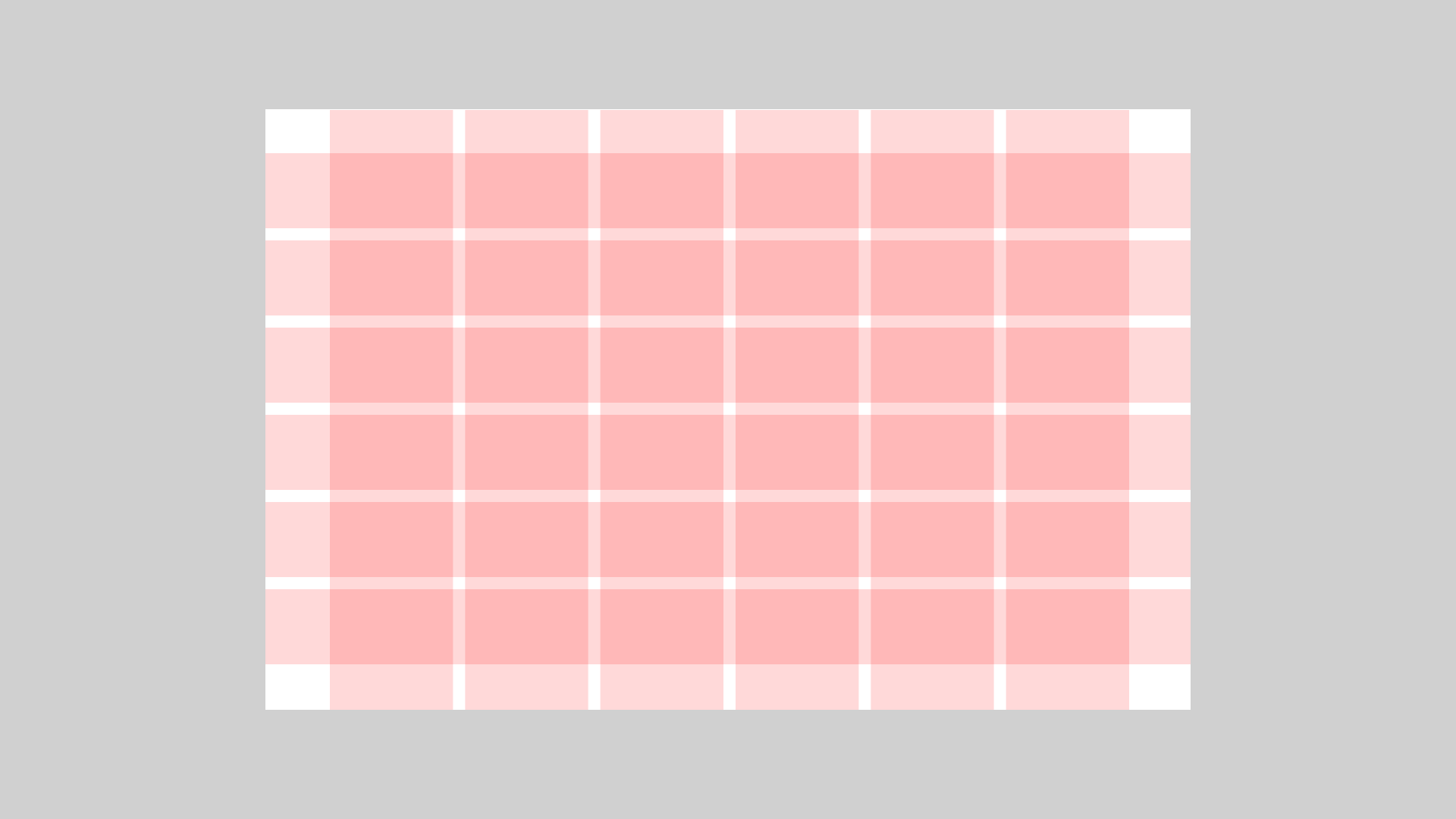

Layout-Hilfslinien kombinieren
Wie oben erwähnt, kannst du viele Layout-Hilfslinien zu einem einzelnen Frame hinzufügen. Dies ist nützlich bei der Entwicklung komplexerer Layouts.
Zum Beispiel kannst du sowohl Spalten- als auch Zeilen-Layout-Hilfslinien hinzufügen, um die vertikale und horizontale Ausrichtung besser zu steuern.
