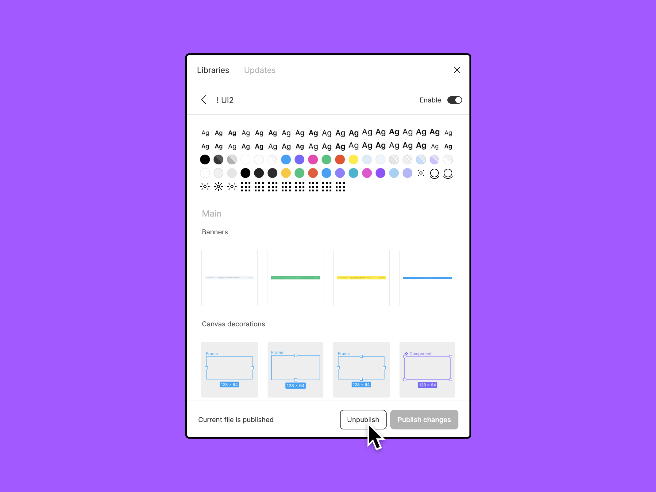

- Öffne die Datei, die du entfernen möchtest.
- Öffne den Assets-Tab in der linken Seitenleiste und klicke auf das Bibliothekssymbol.
- Klicke in der Bibliotheksansicht auf die Bibliothek in der aktuellen Datei.
- Klicke auf die Schaltfläche Veröffentlichung zurückziehen am unteren Rand der Ansicht:.
- Klicke zur Bestätigung auf Datei aus Bibliothek entfernen.
- Figma kehrt dann zur Datei zurück. Die Statusleiste zeigt an, dass Figma die Datei aus der Bibliothek entfernt hat.

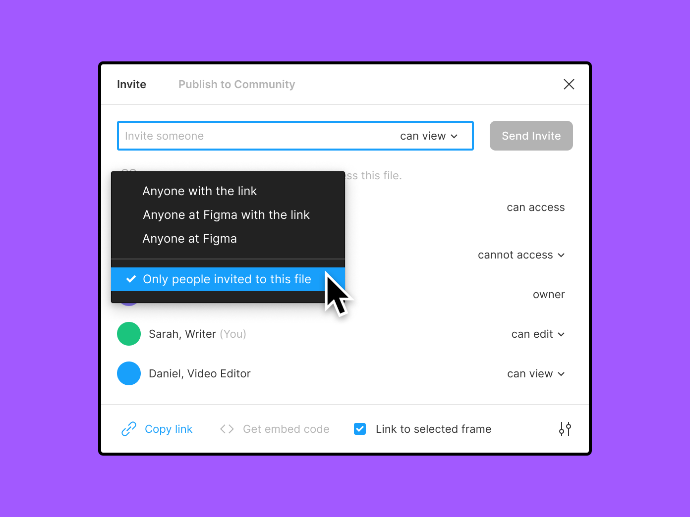

Organisationszugriff entfernen
Passe die Einstellungen zum Teilen des Dateilinks an, um zu verhindern, dass Mitglieder der Organisation die Datei finden und verwenden. Dadurch wird die Bibliothek den Mitgliedern der Organisation entzogen, während sie weiterhin für ein bestimmtes Team veröffentlicht wird.
Nur Mitglieder des Teams können auf diese Bibliothek zugreifen und sie verwenden. Wenn Personen Zugriff auf einzelne Dateien und Projekte in diesem Team haben, jedoch keine Mitglieder des Teams sind, können sie nicht auf diese Bibliothek zugreifen.
- Klicke in der Menüleiste auf die Schaltfläche Teilen.
- Klicke auf neben den bestehenden Link-Zugriff. Dies wird auf Jeder mit
Organisationsname
eingestellt. - Wähle in den Optionen Nur Personen, die zu dieser Datei eingeladen wurden aus.
- Schließe die Ansicht zur Dateifreigabe.
