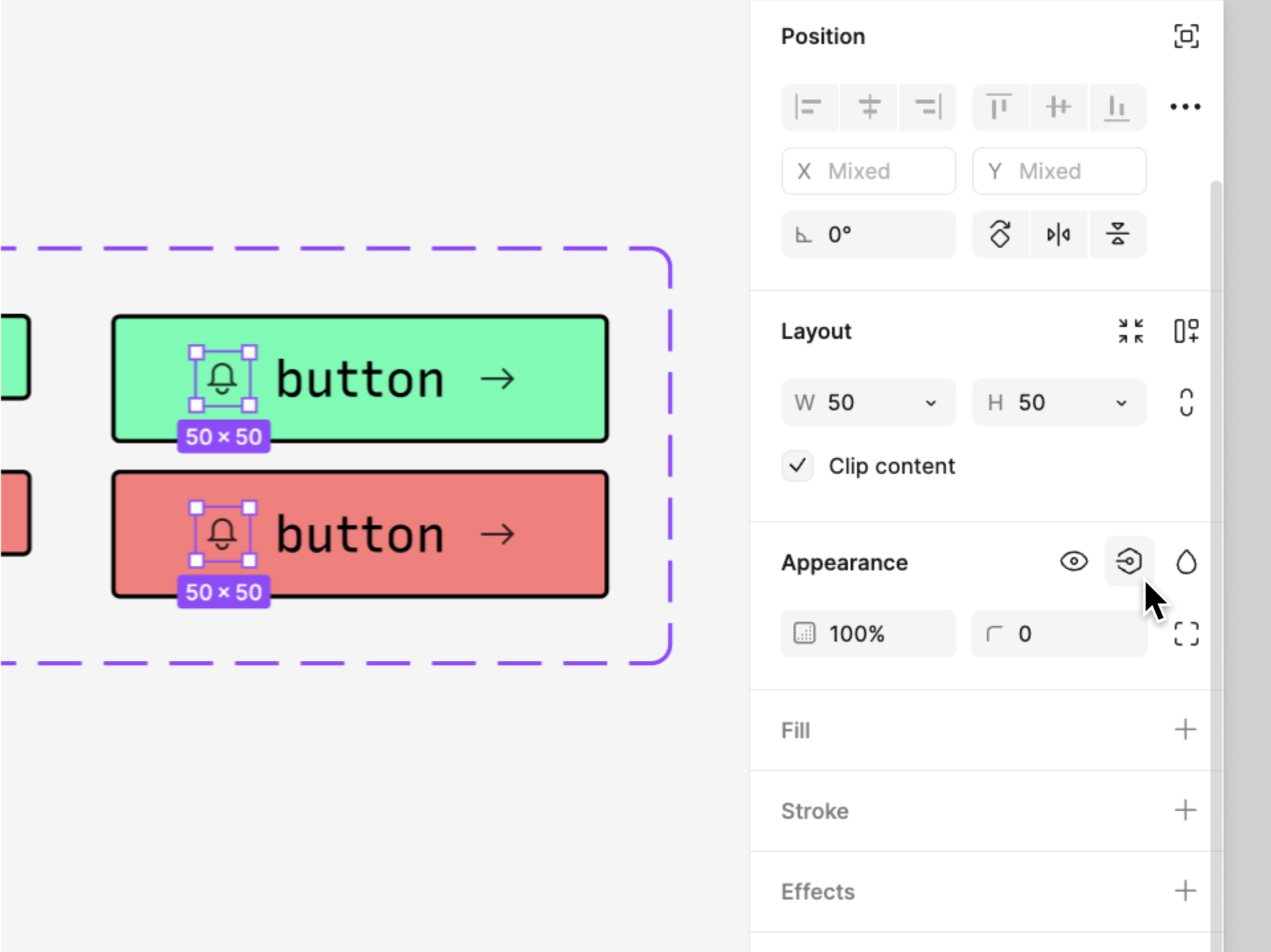

Wende eine Boolean-Eigenschaft auf eine Komponente an
Warnung: Bevor du Boolean-Eigenschaften auf Komponenten anwendest, ist es wichtig, den Bedarf an interaktiven Komponenten oder Prototyping-Verbindungen zu berücksichtigen. Prototyping-Linien müssen eine Verbindung zwischen zwei Objekten herstellen. Wenn du zwei Komponenten verbindest und sie mit Boolean-Eigenschaften zusammenführst, gehen die Prototyping-Verbindungen verloren.
Nehmen wir etwa an, du hast eine boolesche Eigenschaft auf ein Symbol in einer Schaltflächenkomponente angewendet, um zwei Zustände darzustellen: eine Schaltfläche mit einem Symbol und eine ohne. Es ist nicht möglich, eine Interaktion zwischen diesen beiden Zuständen einzurichten, weil du nur eine Komponente verwendest. Prototyp-Interaktionen müssen zwischen zwei verschiedenen Objekten stattfinden.
- Wähle eine Ebene aus, die in einer Hauptkomponente oder Variante eingebettet ist.
- Wenn du mit Varianten arbeitest, kannst du auf klicken, um die Mehrfachbearbeitung zu aktivieren, sodass passende Objekte bearbeitet werden können und du deinen Workflow beschleunigen kannst. Erfahre, wie du Varianten mehrfach bearbeiten kannst.
- Suche im rechten Seitenbereich den Abschnitt Darstellung und klicke auf das Variable/Eigenschaft anwenden-Icon.
- Wähle eine Boolean-Eigenschaft aus der Liste aus. Nach der Anwendung siehst du im rechten Seitenbereich eine lila Kapsel mit dem
Eigenschaftsnamen.
Tipp: Du kannst eine Boolean-Eigenschaft von jeder verschachtelten Ebene in einer Hauptkomponente oder einer Hauptvarianten erstellen und anwenden. Wähle die verschachtelte Ebene aus und suche den Abschnitt Darstellung, klicke dann auf das Eigenschaft anwenden-Icon. Sobald du die Eigenschaft erstellt hast, wird sie auf die ausgewählte Ebene angewendet.

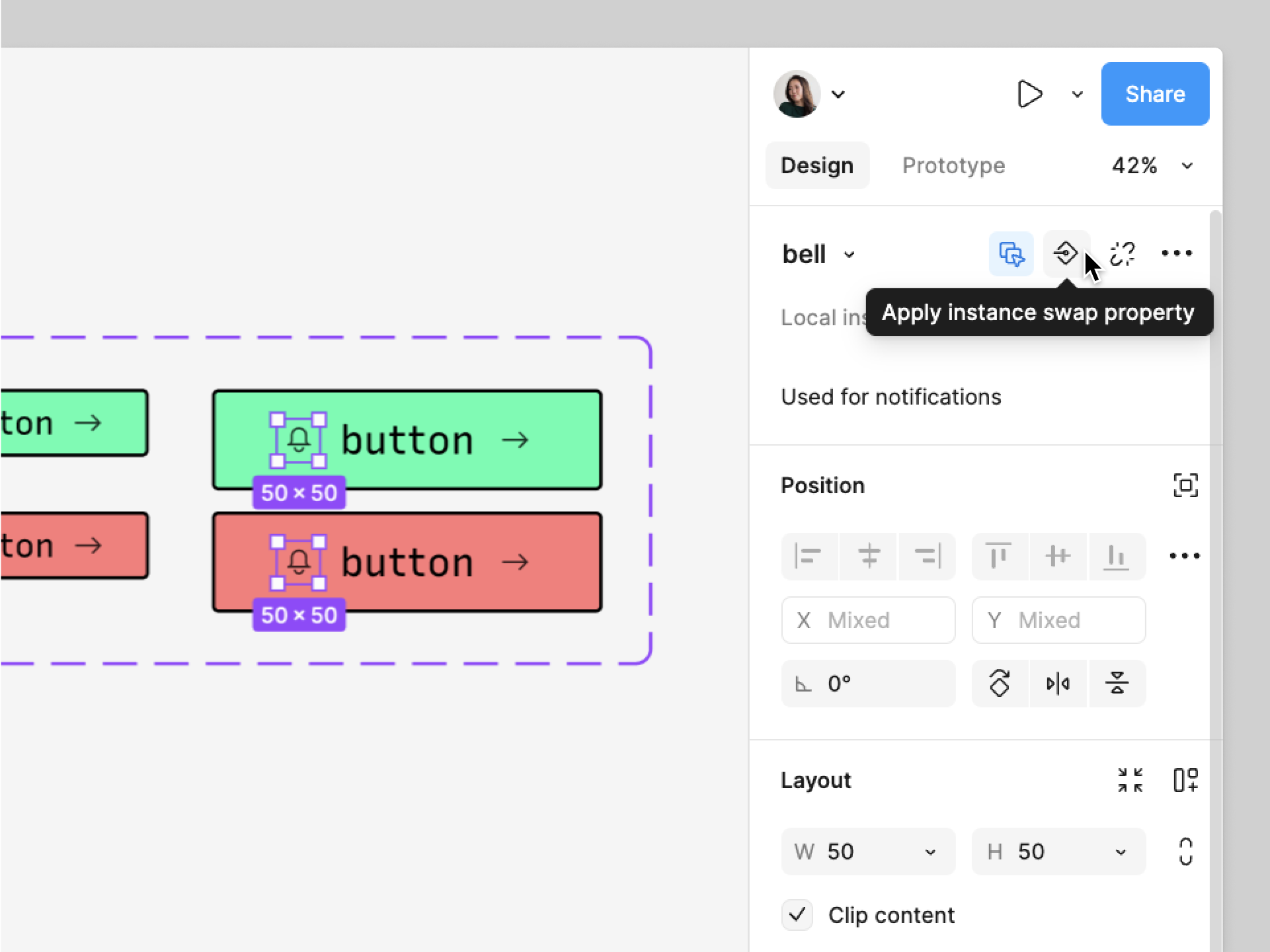

Wende eine Instanzaustausch-Eigenschaft auf eine Komponente an.
- Wähle eine Instanz aus, die in einer Hauptkomponente oder Variante eingebettet ist.
- Klicke oben in der rechten Seitenleiste auf Eigenschaft für Instanzaustausch anwenden.
- Wähle eine Instanzeigenschaft aus der Liste aus. Nach der Anwendung siehst du im rechten Seitenbereich eine lila Kapsel mit dem
Eigenschaftsnamen.
Tipp: Du kannst eine Instanzaustausch-Eigenschaft aus jeder Instanz erstellen und anwenden, die in einer Hauptkomponente oder Hauptvariante verschachtelt ist. Wähle die verschachtelte Instanz aus und klicke oben in der rechten Seitenleiste auf Instanzaustausch-Eigenschaft anwenden/erstellen. Sobald du die Eigenschaft erstellt hast, wird sie auf die ausgewählte Ebene angewendet.

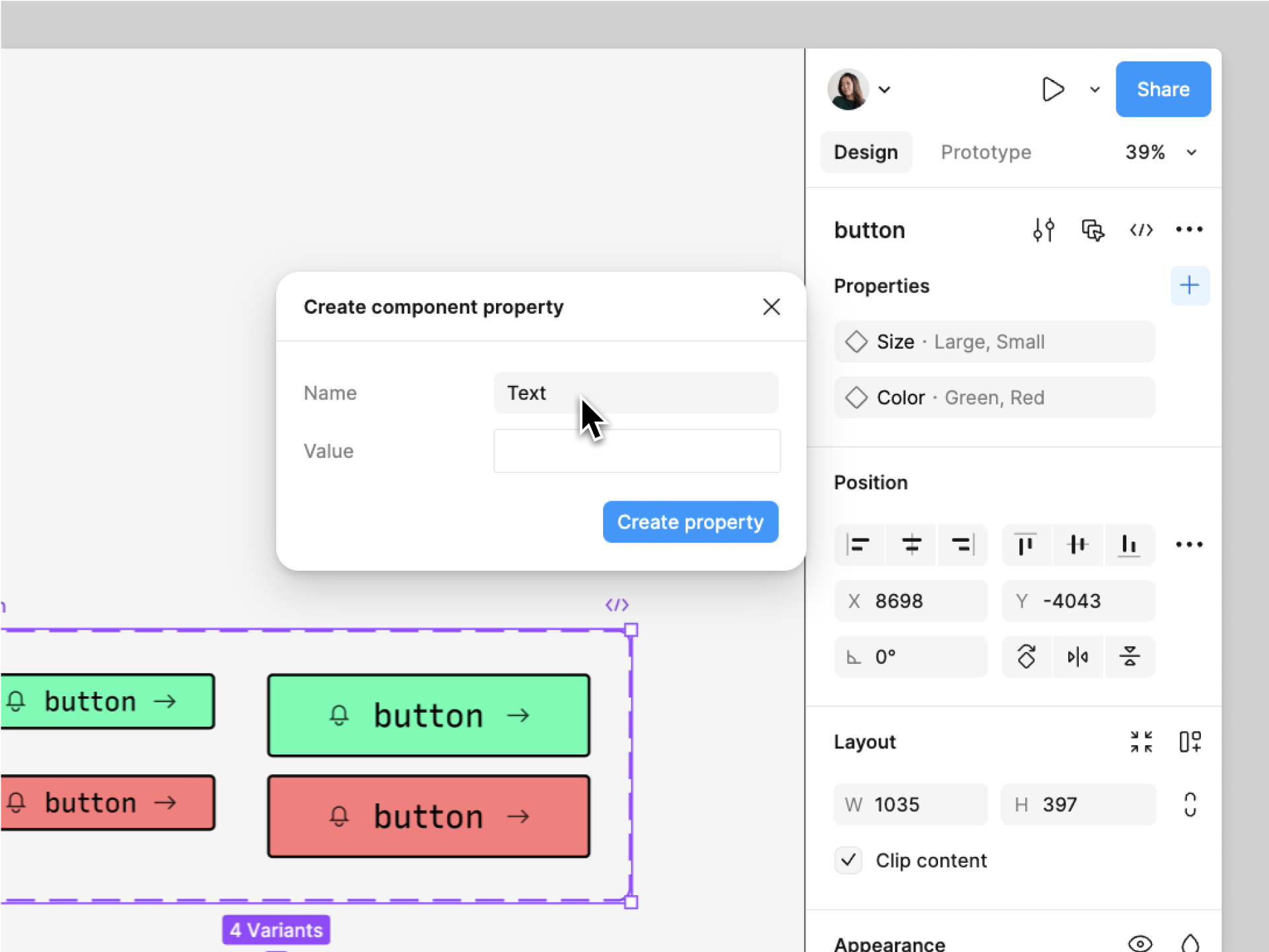

Texteigenschaft
Verwende Texteigenschaften, um anzugeben, welcher Textinhalt in einer Komponente bearbeitet werden kann. Der Textinhalt kann entweder über das rechte Panel oder auf der Arbeitsfläche bearbeitet werden.
Hinweis: Text-Komponenten-Eigenschaften unterstützen derzeit keinen Rich-Text – wie Listen-Stile, Hochstellen und andere Schrifteinstellungen. Du kannst diese Einstellungen weiterhin auf die Text-Ebene anwenden, aber ihre Formate werden im Komponenten-Eigenschaftsbereich des rechten Panels nicht angezeigt.
Wenn die Text-Ebene einen Aufzählungs- oder Nummerierungsstil enthält, wird durch Ändern der Textzeichenfolge im rechten Bereich der Listenstil entfernt. Um ihn zu erhalten, aktualisiere die Zeichenfolge stattdessen auf der Arbeitsfläche.
Erstelle eine Texteigenschaft
- Wähle eine Hauptkomponente oder einen Komponentensatz aus.
- Klicke auf im Abschnitt Eigenschaften der rechten Seitenleiste und wähle Text aus der Dropdown-Liste aus.
- Verwende in der Ansicht Komponenteneigenschaft erstellen die Felder, um die Eigenschaft zu konfigurieren.
- Gib deiner Eigenschaft im Textfeld einen Namen.
- Lege die Standard-Textzeichenfolge mithilfe des Textfelds Wert fest. Sie können auch auf Variable anwenden klicken, um bei Bedarf eine vorhandene Zeichenfolgenvariable anzuwenden.
- Klicke auf Eigenschaft erstellen.

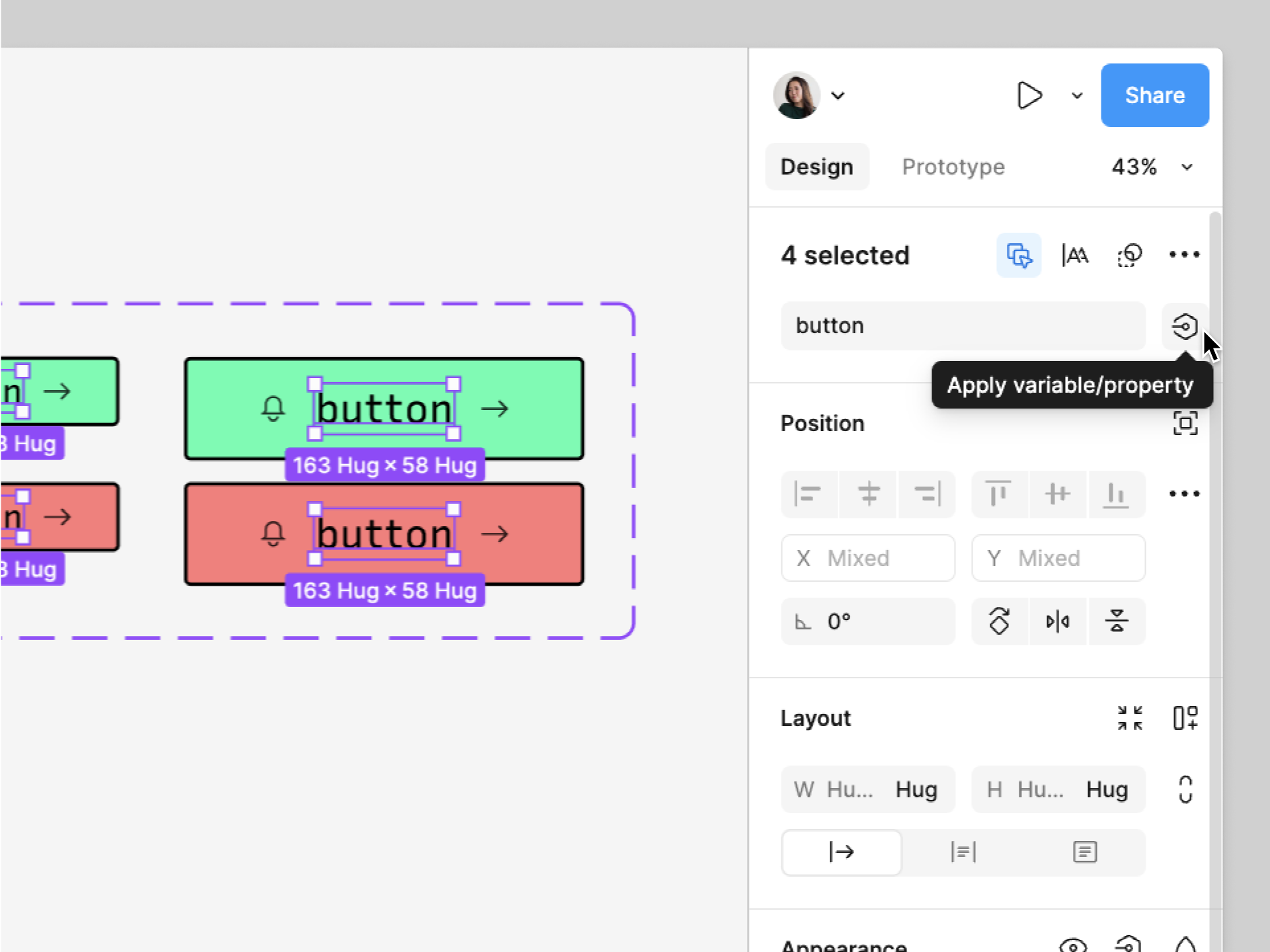

Wende eine Texteigenschaft auf eine Komponente an.
- Wähle eine Text-Ebene aus, die in einer Hauptkomponente oder Variante eingebettet ist.
- Hover im Text-Bereich oben in der rechten Seitenleiste über das Textfeld und klicke auf Variable/Eigenschaft anwenden.
- Wähle eine Texteigenschaft aus der Liste aus.
Tipp: Du kannst eine Texteigenschaft aus jeder Textebene erstellen und anwenden, die in einer Hauptkomponente oder Hauptvariante verschachtelt ist.
- Mit der ausgewählten verschachtelten Textebene findest du das Textfeld im Text-Abschnitt der rechten Seitenleiste.
- Hover über das Textfeld und klicke auf Variable/Eigenschaft anwenden.
- Klicke im Menü auf Variable/Eigenschaft erstellen.
- Wähle in der Dropdown-Liste Erstellen die Option Eigenschaft aus. Gib der Eigenschaft dann einen Namen und einen Standardwert.
- Klicke auf Eigenschaft erstellen. Sobald du die Eigenschaft erstellt hast, wird sie auf die ausgewählte Ebene angewendet.

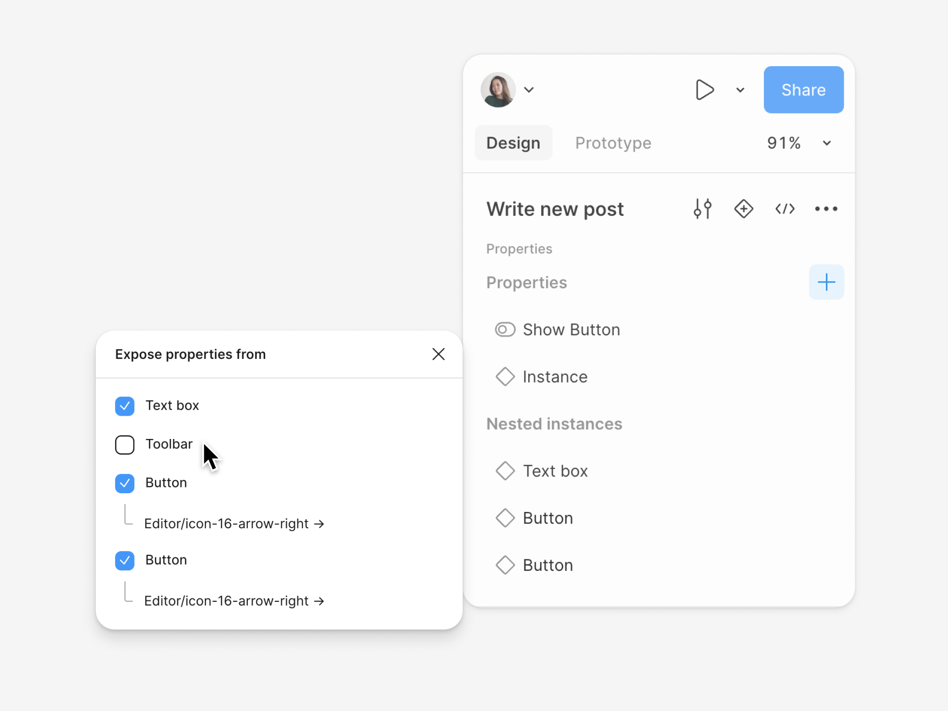

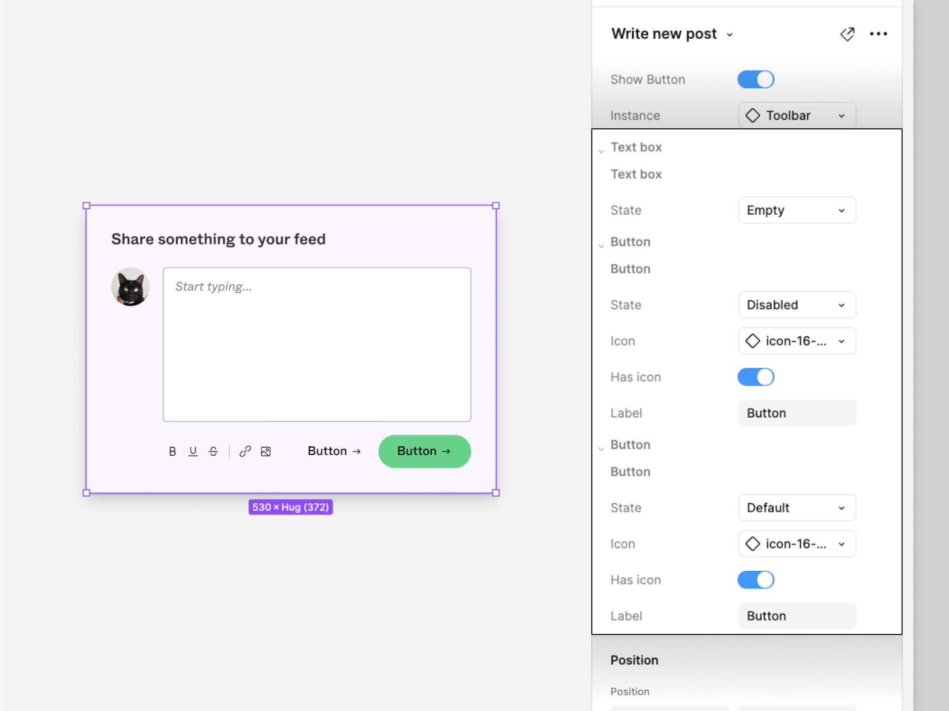

Verschachtelte Instanzen aufdecken
Decke bestimmte verschachtelte Instanzen auf, um ihre Komponenteneigenschaften zusammen mit denen der obersten Instanz anzuzeigen. Auf diese Weise können Nutzer*innen des Designsystems verschachtelte Instanzen und ihre Komponenteneigenschaften sehen, ohne dass sie dafür durch einzelne Ebenen navigieren müssen.
Du erstellst z. B. eine Social-Media-Kartenkomponente mit mehreren darin eingebetteten Komponenten – einem Avatar, einem Namen, Schaltflächen und so weiter. Dazu musst du das Symbol der Standardschaltfläche in ein „Senden“-Symbol ändern und den Text ändern. Außerdem musst du den Status der Schaltfläche „Abbrechen“ in einen deaktivierten Status ändern.
Anstatt jede einzelne Ebene auszuwählen, um die Steuerelemente für die Komponenteneigenschaften zu finden, kannst du durch das Aufdecken eingebetteter Instanzen nur auf die oberste Komponente – in diesem Fall die Social-Media-Karte – klicken und deine Instanz von einer einzigen Stelle aus bearbeiten.
Wenn du eine oberste Instanz mit exponierten eingebetteten Instanzen auswählst, wird in der rechten Seitenleiste eine Liste der Komponenteneigenschaften für die oberste und die eingebetteten Instanzen angezeigt.
Wenn du den Mauszeiger über eine Eigenschaftszeile bewegst, wird das entsprechende Objekt auf der Arbeitsfläche lila hervorgehoben, damit du weißt, was du gerade bearbeitest.
Hinweis: Wenn du eine aufgedeckte eingebettete Instanz hast, deren Sichtbarkeit für eine boolesche Eigenschaft auf „Ausgeblendet“ gesetzt ist, werden alle Komponenteneigenschaften, die mit der Instanz verbunden sind, ebenfalls ausgeblendet.
Auswahl der aufzudeckenden verschachtelten Instanzen
Wenn eine Hauptkomponente oder ein Komponentensatz ausgewählt ist, klicke auf der rechten Seitenleiste im Abschnitt Eigenschaften auf und wähle unter Eigenschaften aufdecken die Option Eingebettete Instanzen aus.
Hinweis:Die Option, verschachtelte Instanzen aufzudecken, ist nur verfügbar, wenn eine Hauptkomponente:
- bereits über eine aufgedeckte verschachtelte Instanz verfügt, oder
- verschachtelte Instanzen mit darauf angewendeten Komponenteneigenschaften enthält
Wenn die Option Nested instances (Verschachtelte Instanzen) nicht angezeigt wird, versuche zuerst, eine Komponenteneigenschaft auf eine verschachtelte Komponente anzuwenden.
Markiere in der Ansicht Eingebettete Instanzen aufdecken die Kontrollkästchen der Instanzen, die du auf der obersten Ebene einblenden möchtest.
Eine Liste der ausgewählten eingebetteten Instanzen wird in der rechten Seitenleiste angezeigt.
Um verschachtelte Instanzen aus der Liste zu entfernen, bewege den Mauszeiger über den Instanznamen in dieser Liste und klicke auf .
