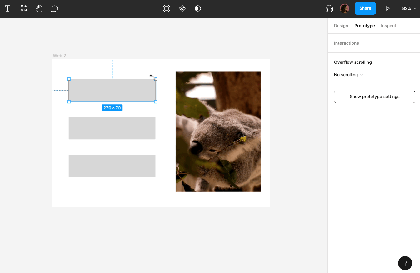

Nachdem du ein Video zu deiner Designdatei hinzugefügt hast, kannst du grundlegende Videoeigenschaften bearbeiten oder anpassen. Danach kannst du Interaktionen zu deinen Videos hinzufügen, um mit dem Erstellen von Prototypen zu beginnen.

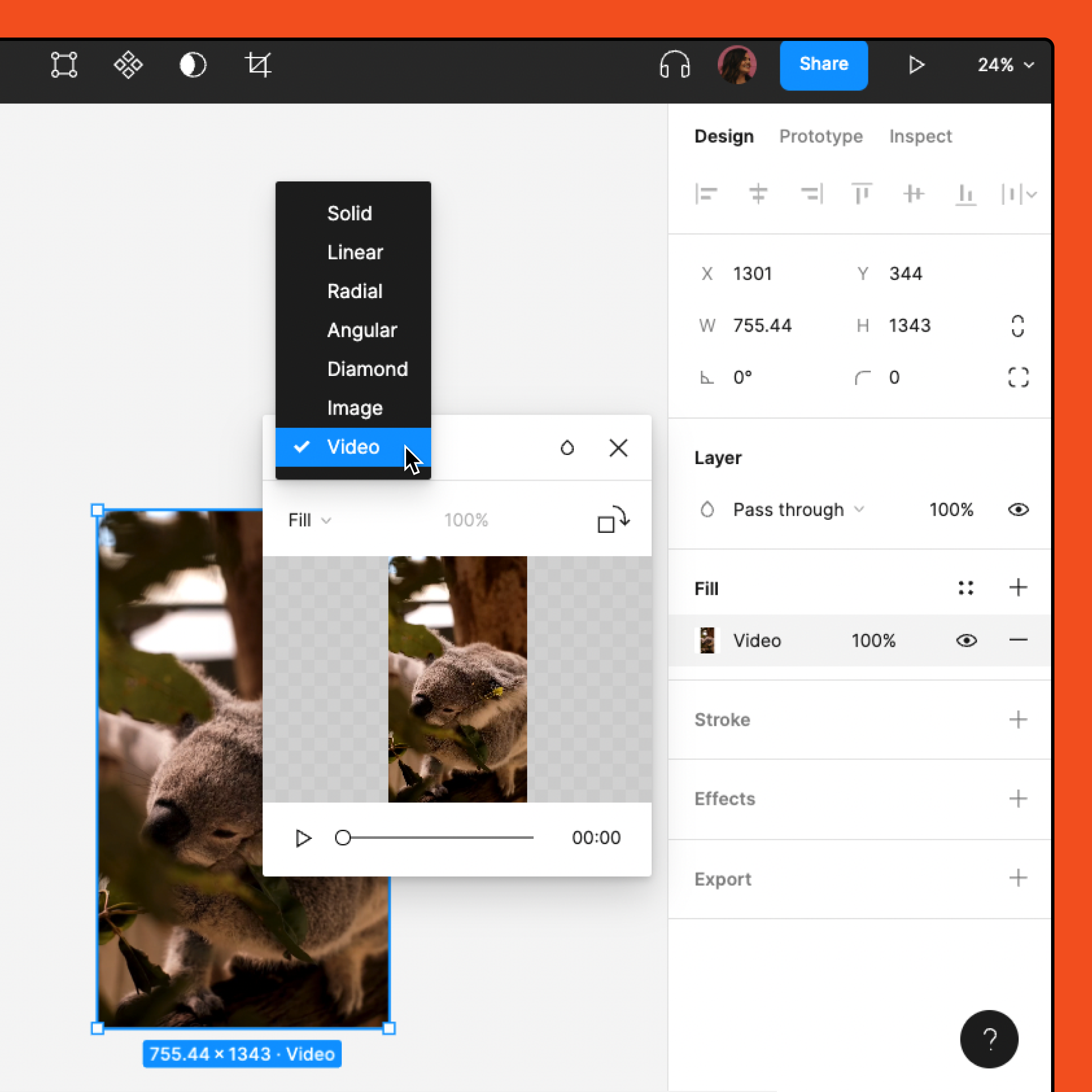

Figma hat keinen bestimmten Ebenentyp für Videos. Stattdessen sind Videos eine Art Füllung. Da Videos als Füllungen gelten, kannst du sie zu jeder Form und zu jedem Vektornetzwerk hinzufügen.
Du hast unterschiedliche Möglichkeiten, Videos zu Designdateien hinzuzufügen:
A Ziehe eine Videodatei per Drag & Drop von deinem Computer auf die Arbeitsfläche.
B Nutze den Video-Importer in der Farbauswahl für die Füllung. Mehr Informationen zum Hochladen von Füllungen →

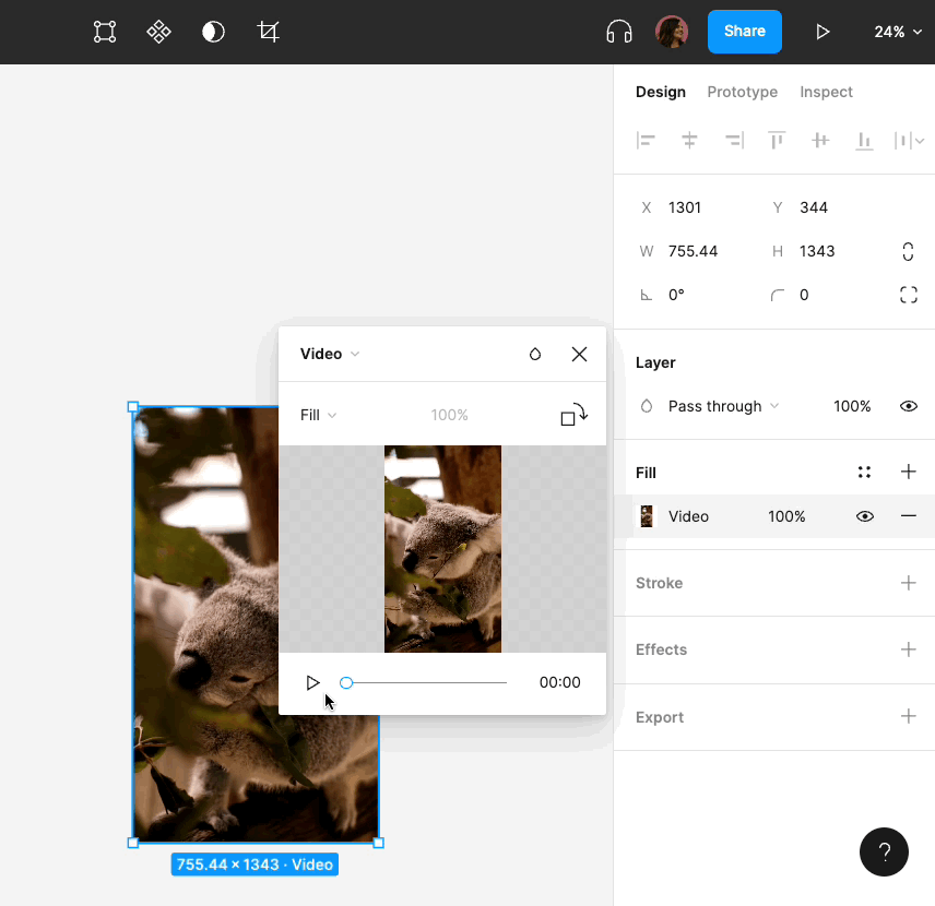

Im Bereich Fill (Füllung) in der reichten Seitenleiste kannst du Videofüllungen anzeigen und aktualisieren. In dem Bereich Fill (Füllung) kannst du deine Videofüllung auch abspielen und eine Vorschau anzeigen lassen, zu einem bestimmten Zeitstempel springen oder schnell durch das Video springen.
Du kannst Ebenen mit Videofüllungen auch in der linken Seitenleiste im Ebenen-Tab identifizieren. Objekte mit Videofüllungen werden im Ebenen-Tab mit dem -Symbol angezeigt.

Nachdem du ein Video zu einem Rahmen hinzugefügt hast, kannst du in der rechten Seitenleiste zum Prototypen wechseln. Von dort aus kannst du Interaktionen zwischen Rahmen und Videos erstellen.
Erfahre mehr über Prototyping →

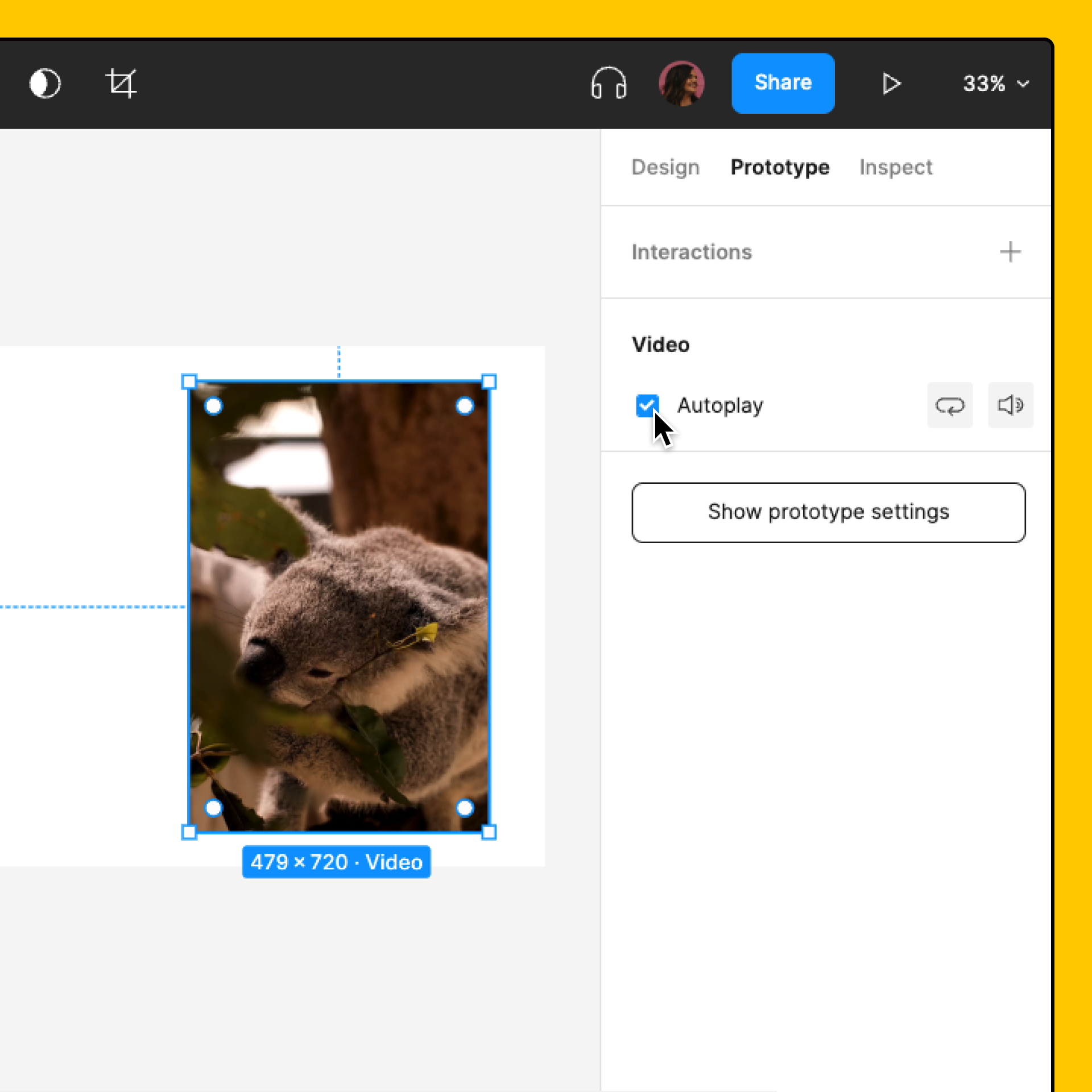

Wenn du ein Video auswählst, öffnet sich im Protoyp-Tab der Bereich Video. In diesem Bereich kannst du das Verhalten eines Videos festlegen, wenn es sich in einem Prototypen zu seinem Rahmen bewegt.
- Aktiviere das Kontrollkästchen, um das Video automatisch abzuspielen.
- Klicke auf das Schleifen-Symbol , um das Video in Schleife abzuspielen.
- Klicke auf Lautsprecher-Symbol , um den Ton des Videos ein- und auszuschalten.

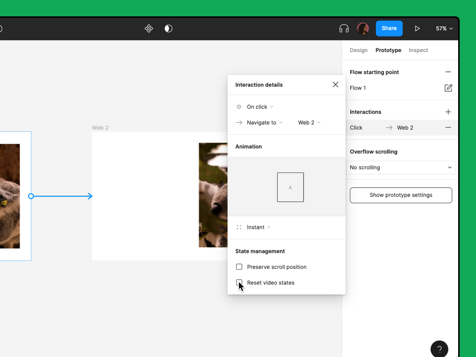

Wenn du eine Interaktion zwischen zwei Rahmen erstellst, die dasselbe Video aufweisen, gibt es im Bereich Interaktionsdetails die Möglichkeit , den Videostatus zurückzusetzen. Wenn diese Option aktiviert ist, wird das Video zwischen den Rahmen vom Anfang an neu gestartet. Erfahre mehr über die Video-Statusverwaltung →

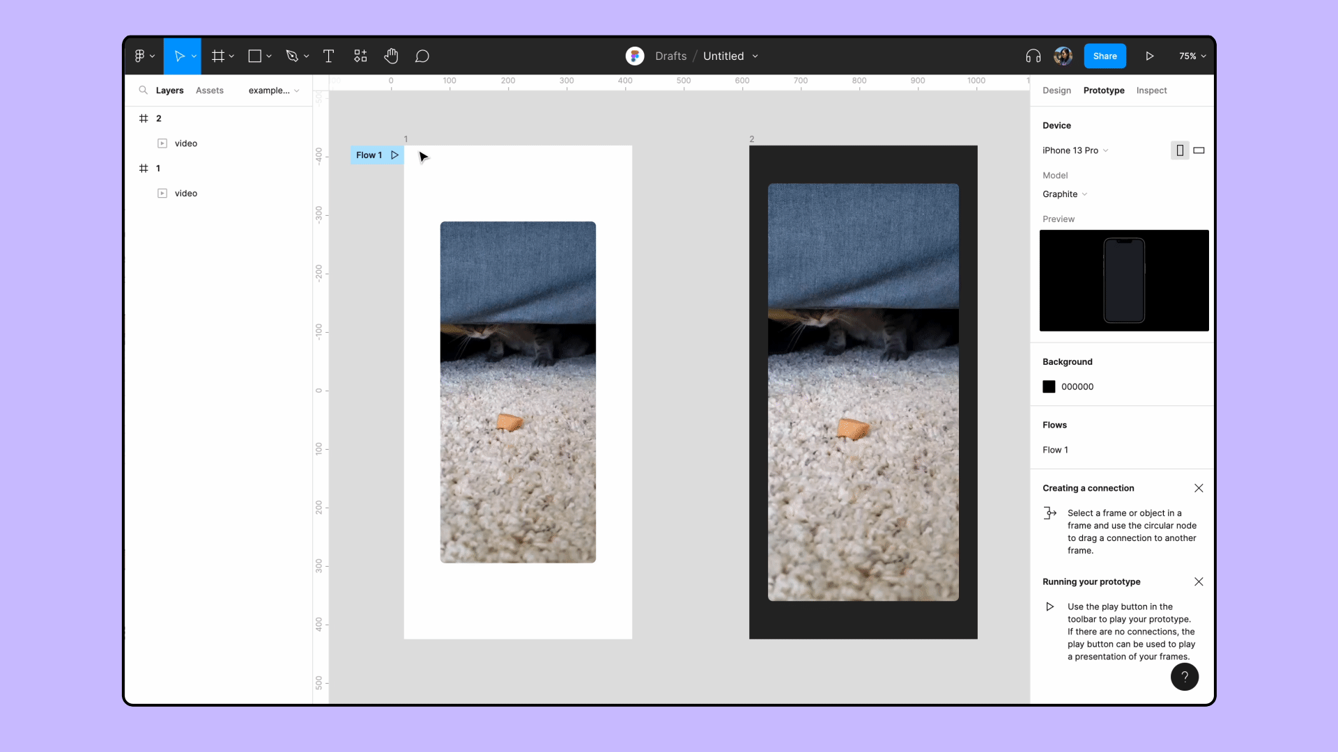

Du kannst die Funktion Smart-Animation nutzen, um bei der Navigation zwischen verschiedenen Rahmen den Fortschritt eines Videos beizubehalten. Wenn du beispielsweise einen Prototypen erstellen möchtest, bei dem ein Video beim Eintreten in einen Rahmen automatisch abgespielt wird, gelangst du durch Klicken auf das Video in einen neuen Rahmen mit einer größeren Ansicht.
- Du kannst eine Verbindung zwischen zwei Rahmen mit demselben Videotitel herstellen. Achte darauf, dass die Titel der Videoebenen ebenfalls übereinstimmen.
- Stelle die Animationseinstellung auf Smart-Animation.
- Deaktiviere im Tab Interaction Details (Interaktionsdetails) die Option Reset video position (Videoposition zurücksetzen).

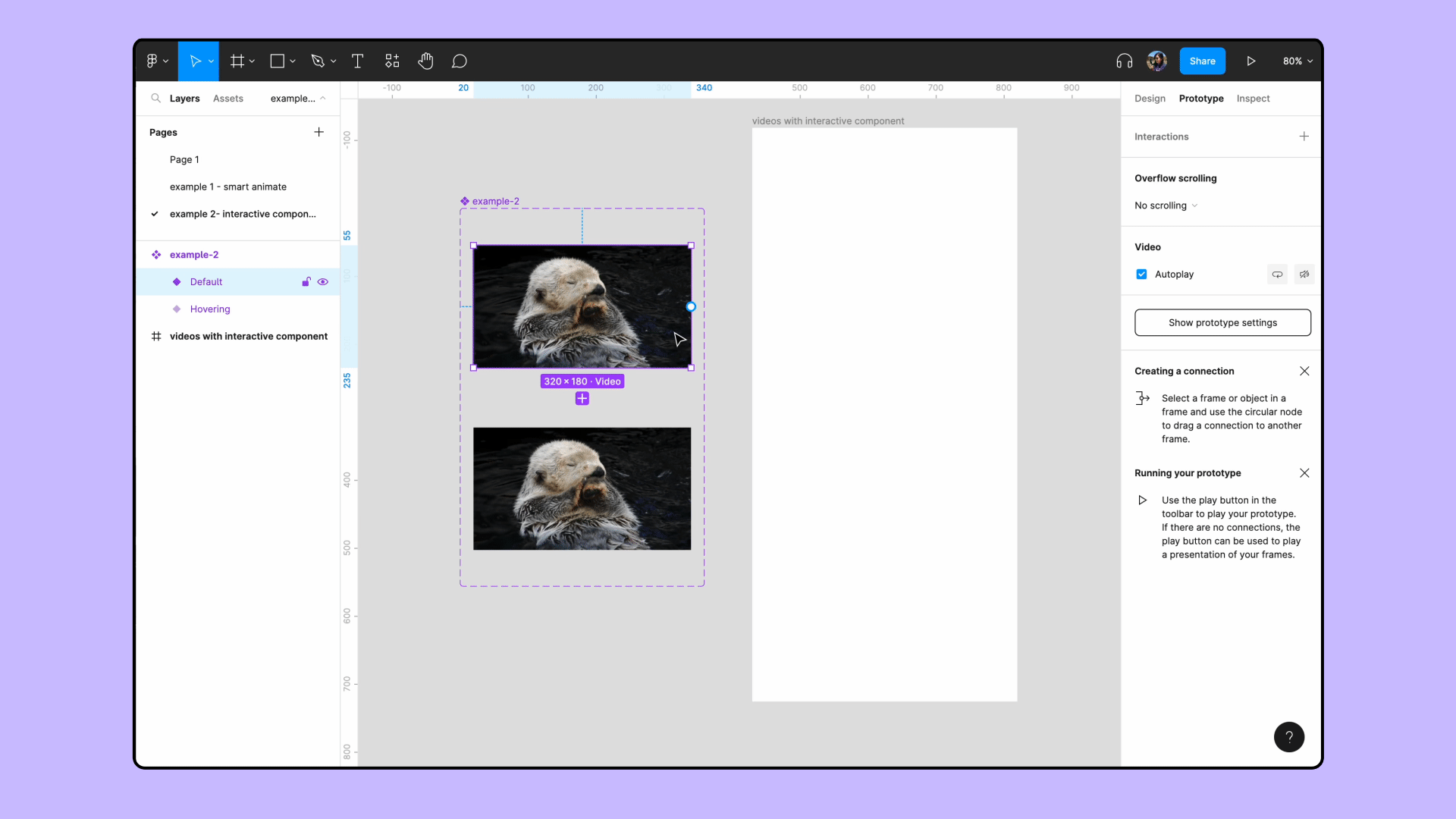

Videos und interaktive Komponenten
Du kannst interaktive Komponenten nutzen, um Prototypen für Videointeraktionen in einem einzigen Rahmen zu erstellen. So kannst du beispielsweise eine Vorschau abspielen lassen, wenn der Cursor über das Video hovert.
- Du kannst Komponenten mit Varianten für den Standardmodus und für den Hovermodus erstellen.
- Im Standardmodus sollte die automatische Wiedergabe aus- und im Hovermodus eingeschaltet sein.
- Stelle eine Verbindung her, durch die der Standardardmodus in den Hovermodus wechselt, und deaktiviere die Option Reset video position (Videoposition zurücksetzen).
- Erstelle einen Rahmen mit verschiedenen Komponenteninstanzen und ersetze das Video, um eine Komponente wiederzuverwenden.
