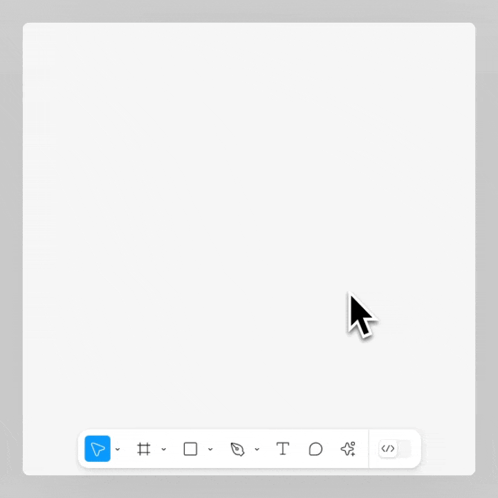

Mit dem Rahmenwerkzeug kannst du in der Arbeitsfläche Rahmen erstellen. Es gibt mehrere Möglichkeiten, auf das Rahmenwerkzeug zuzugreifen:
- Drücke die Taste F oder A.
- Wähle in der Symbolleiste unter das Rahmenwerkzeug aus:

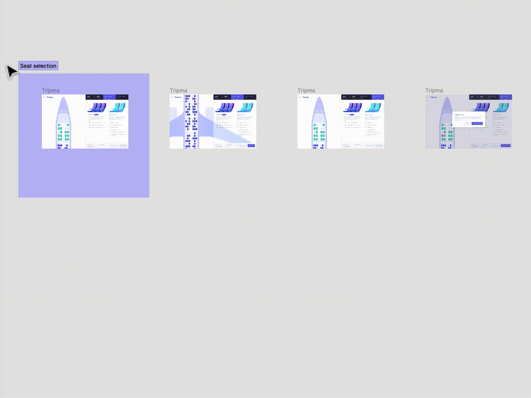

Anschließend kannst du in der Arbeitsfläche Rahmen in verschiedenen Größen erstellen:
- Klicke in die Arbeitsfläche, um einen Standardrahmen (100 x 100) zu erstellen.
- Klicke in die Arbeitsfläche und ziehe den Cursor, um einen Rahmen mit benutzerdefinierten Abmessungen zu erstellen.
- Wähle in der rechten Seitenleiste im Dropdown-Menü einen vordefinierten Rahmen aus.
