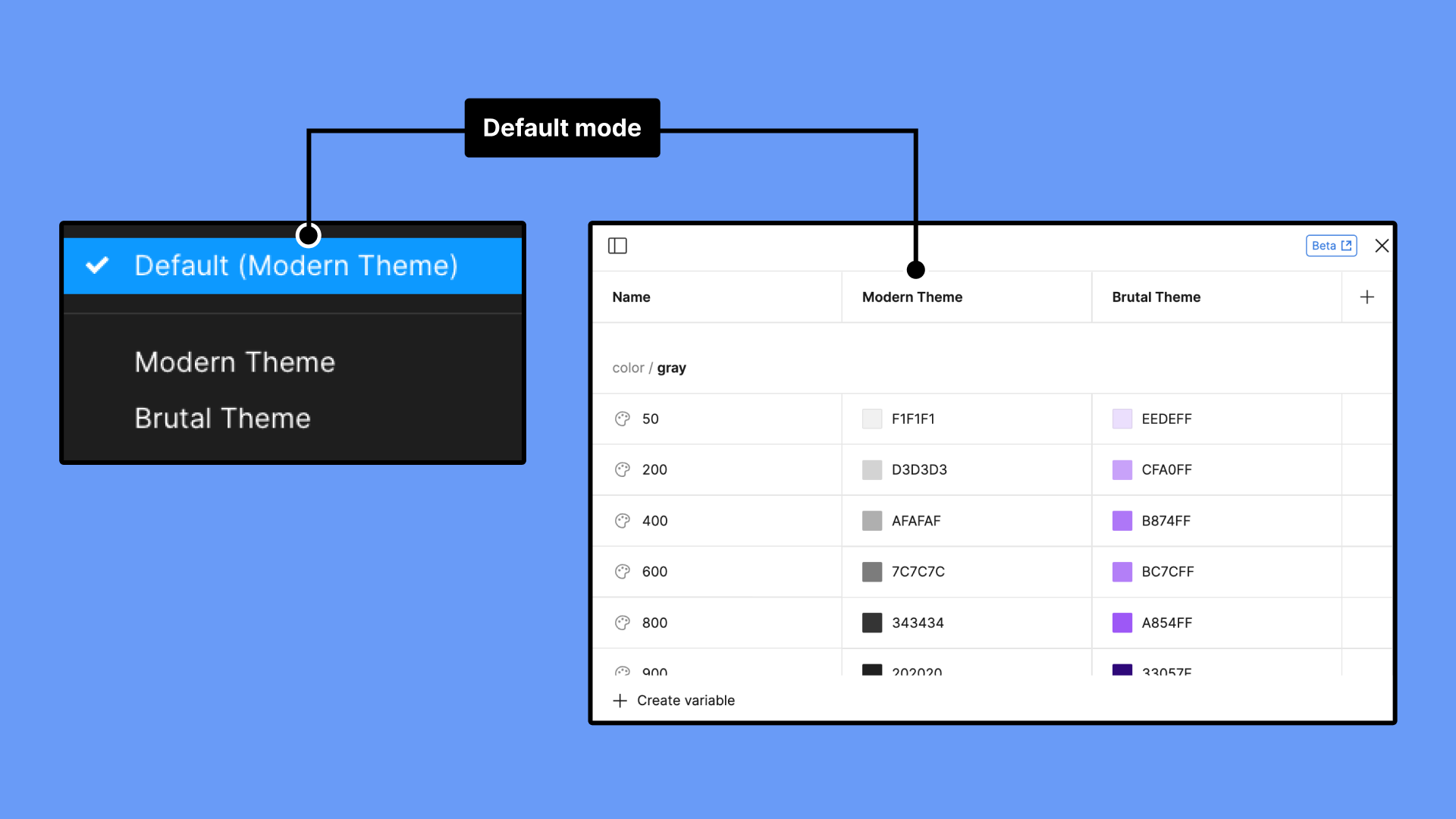

Cambia el modo predeterminado
En el modal de variables, el modo predeterminado de una colección de variables es la columna del modo en la extrema izquierda.
Cuando un objeto utiliza un objeto variable o cuando una página contiene objetos que utilizan variables, el objeto o la página empleará valores del modo predeterminado hasta que configures un modo específico explícitamente para el objeto o la página.
Cambia el modo predeterminado de una colección de variables reordenando los modos.
Para cambiar el modo predeterminado a otro:
- En el modal Variables, abre la colección de variables en que se encuentra el modo de variable.
- Encuentra el modo y elige una opción:
- Haz clic con el botón derecho y selecciona Establecer como predeterminado.
- O haz clic y arrastra el modo de variable a la columna situada más a la izquierda.
Si el modo de variables de un objeto o página se estableció en "Automático" o "Predeterminado" en lugar de un modo específico, heredarán el nuevo modo predeterminado.
Si un objeto o una página se configuraron explícitamente en un modo que era el predeterminado, permanecerán vinculados a ese, incluso cuando ya no sea el predeterminado.

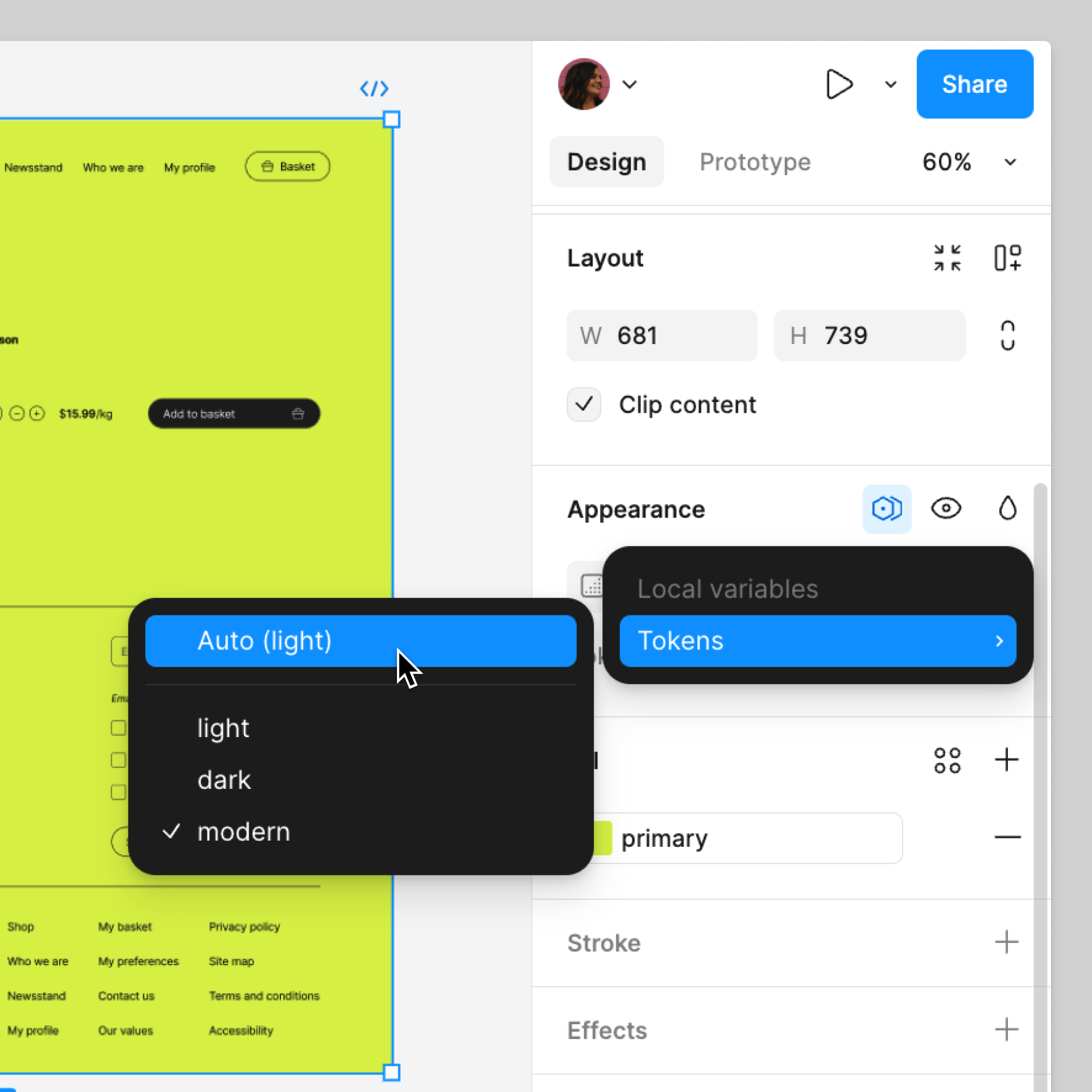

Alterna los modos en un objeto
Para las capas: Puedes cambiar sus modos si hay, al menos, una variable aplicada y la variable tiene múltiples modos.
Para grupos, marcos, componentes, conjuntos de componentes y secciones: Puedes cambiar sus modos si las capas anidadas tienen, al menos, una variable aplicada y la variable tiene múltiples modos.
Para cambiar el modo de un objeto:
- Selecciona la capa, el grupo o el objeto contenedor.
- En la sección Apariencia de la barra lateral derecha, haz clic en Aplicar modo de variable.
- Pasa el cursor sobre una colección de variables y elige un modo.

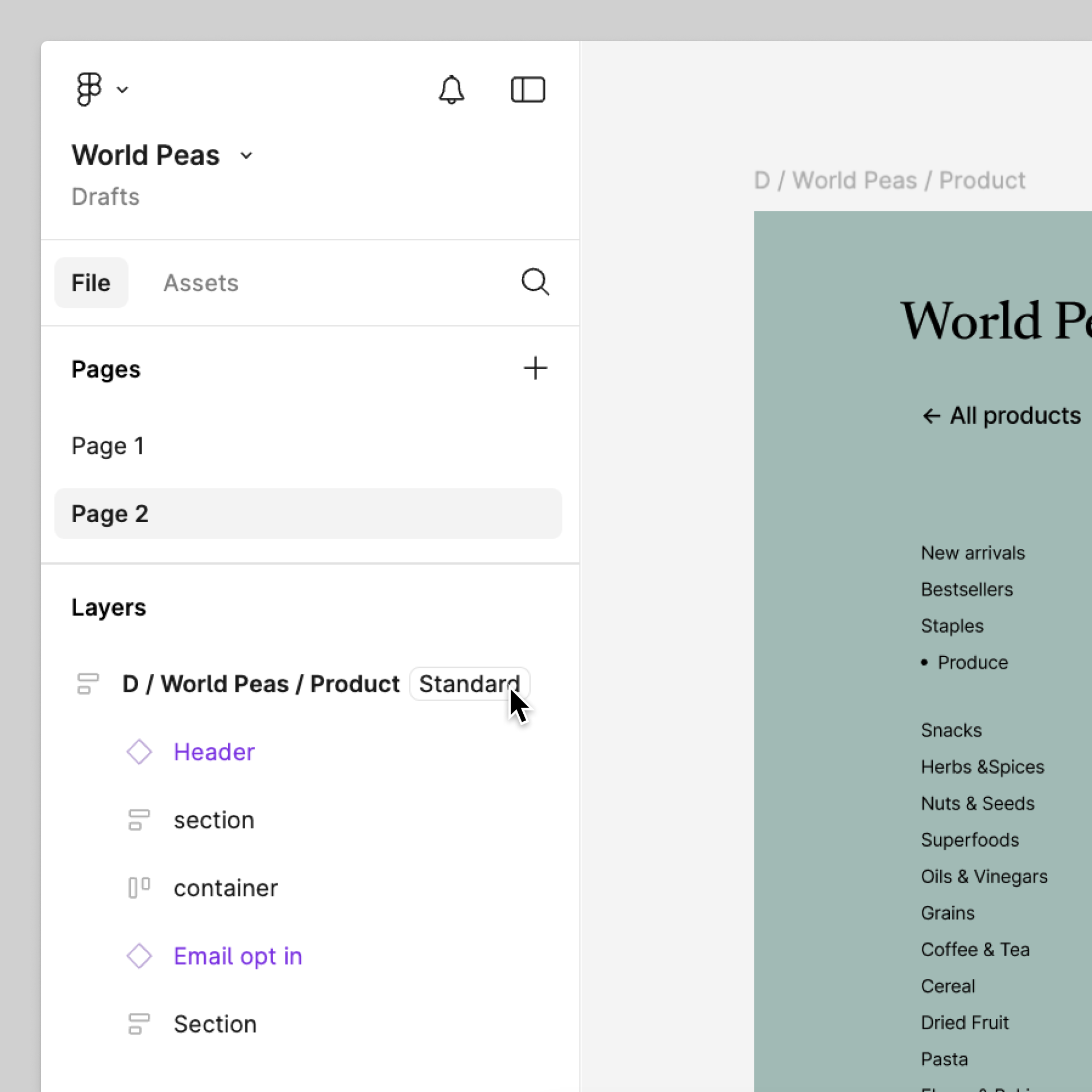

Una vez que especifiques un modo en un objeto, aparecerá una etiqueta con el ícono y el nombre del modo junto al nombre de la capa en el panel de capas de la barra lateral izquierda. Si hay varios modos, pasa el cursor sobre la etiqueta para ver una lista de modos.

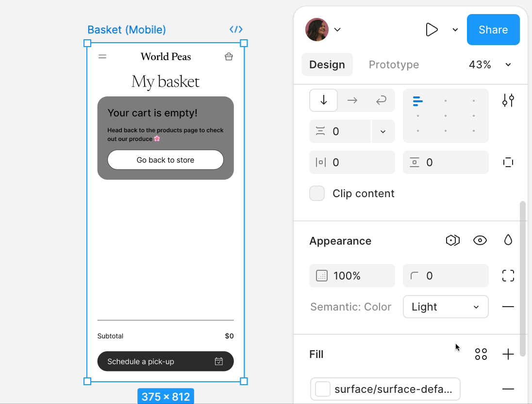

Alterna modos en una página
Puedes cambiar de modo en las páginas si una colección local de variables contiene múltiples modos.
- Deselecciona todo en el lienzo.
- En la sección Página de la barra lateral derecha, haz clic en Aplicar modo de variable.

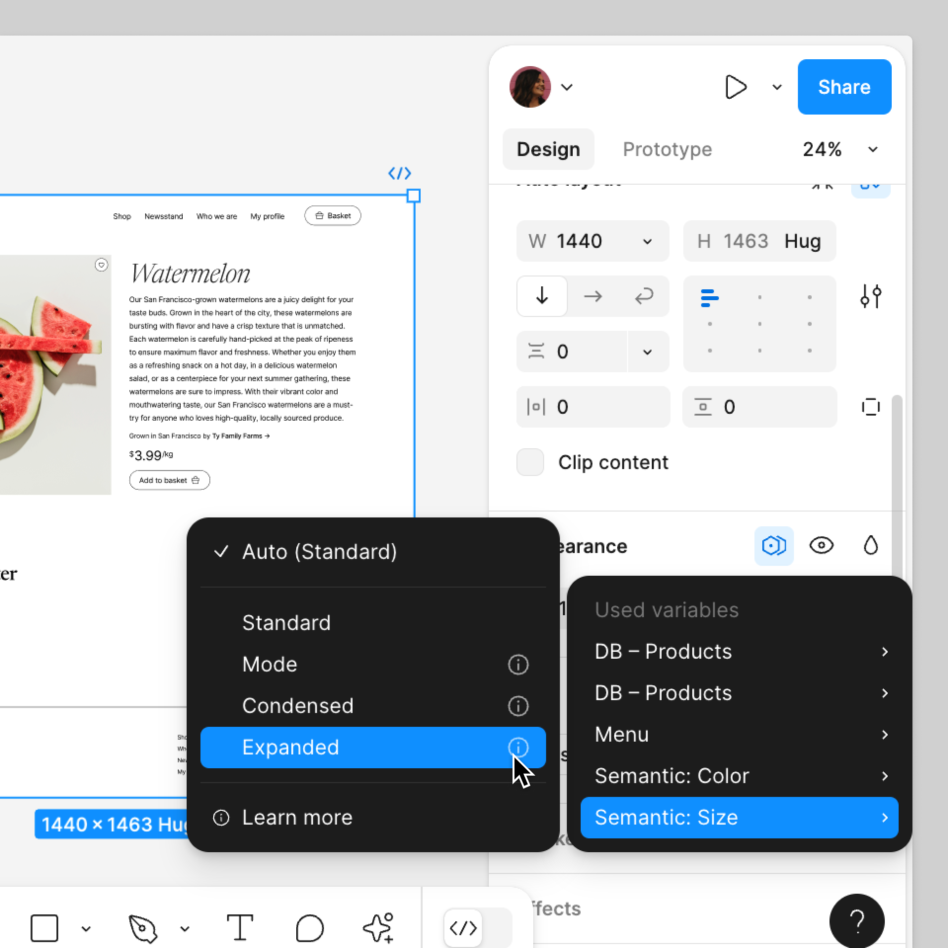

Conflictos de modo
Cualquier modo con conflictos mostrará un ícono de información al lado en el selector de modos. Los conflictos ocurren cuando los objetos en un archivo utilizan diferentes versiones de la misma variable.
Si seleccionas un modo con un conflicto, el modo solo se aplicará a las capas que puedan renderizarlo. La capa debe estar usando una versión de la variable que incluya ese modo.

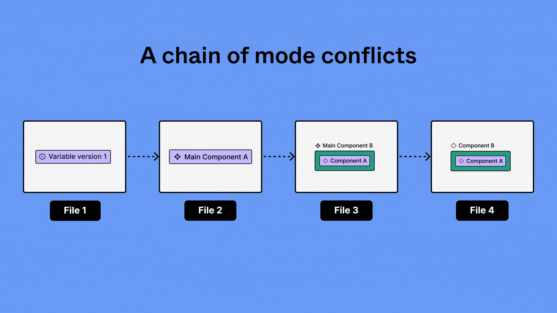

Caso 2
En algunos casos, hay una cadena de archivos con recursos conectados que están experimentando modos conflictivos.
Por ejemplo, supongamos que creaste una variable en el Archivo 1 y la publicaste en las bibliotecas del equipo. En el Archivo 2, usas la variable en el Componente principal A. En el Archivo 3, se inserta una instancia del Componente A en el Componente principal B. Por último, una instancia del Componente B se inserta en el Archivo 4. Esta cadena se ve así:
Archivo 1: Variable (versión 1)
Archivo 2: Componente principal A (usa la variable versión 1)
Archivo 3: Componente principal B (usa una instancia del Componente A)
Archivo 4: Instancia del Componente B
Un día, alguien añade un nuevo modo a la variable en el Archivo 1. Tomas un recurso del Archivo 1 y lo insertas en el Archivo 4. Empiezas a ver un ícono de información junto a uno de los modos en el selector de modos. Entonces, ahora la cadena se ve así (los cambios están en negrita):
Archivo 1: Variable (versión 2)
Archivo 3: Componente principal B (usa la instancia del componente A)
Archivo 4: Instancia del componente B (detectas un conflicto)
En este caso, revisar y aceptar actualizaciones en el Archivo 4 no resolverá el problema si los Archivos 2 y 3 aún no han recibido y aceptado actualizaciones.
Como solución, tendrás que publicar y aceptar actualizaciones de todos los archivos involucrados en el orden de la cadena.
Archivo 1: Publica la variable
Archivo 2: Acepta la actualización de la variable; luego publica Componente principal A
Archivo 3: Acepta actualizaciones a la variable y al componente A; luego publica el componente B
Archivo 4: Acepta actualizaciones de la variable, Componente A y Componente B
