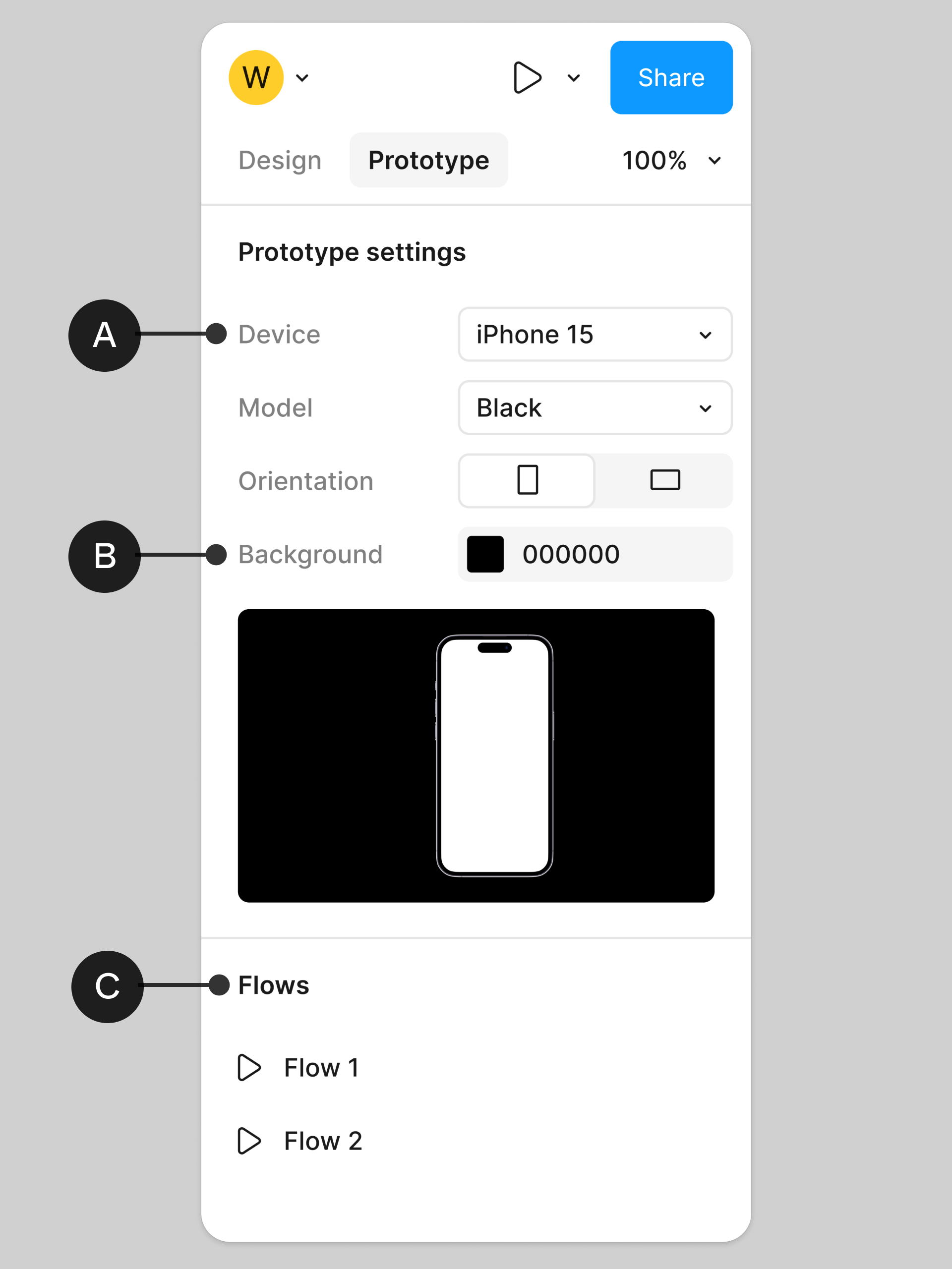

Para acceder a los ajustes del prototipo, haz lo siguiente:
- Deselecciona cualquier objeto haciendo clic en una parte vacía del lienzo.
- Selecciona la pestaña Prototipo en la barra lateral derecha.
- Dispositivo: personaliza el tipo de dispositivo, la orientación y el modelo utilizado en la vista de presentación.
- Fondo: establece el color de fondo cuando se reproducen prototipos en la vista de presentación.
- Flujos: ve y gestiona los flujos de prototipo en la página actual. Más información sobre los flujos de prototipo →

Dispositivo
Figma cuenta con una serie de ajustes preestablecidos populares para los dispositivos. Las dimensiones de tus marcos prototipo definen las opciones disponibles.
Ajuste predeterminado de marco: si utilizaste un ajuste predeterminado de marco, Figma selecciona un dispositivo que coincida con ese ajuste. Puedes seleccionar otro dispositivo si lo deseas. Por ejemplo, si usas el ajuste predeterminado de marco de iPhone 15 Pro Max, Figma también seleccionará el iPhone 15 Pro Max como dispositivo.
- Vista de presentación: todos los ajustes predeterminados de marcos de tipo de dispositivo están disponibles.
- Vista previa en línea: solo están disponibles los ajustes predeterminados de marco para los dispositivos móviles (teléfono, reloj y tableta).
- Tamaño personalizado (ajustar): un tamaño personalizado escala automáticamente el diseño para que se ajuste a la pantalla en la que se está viendo el prototipo. Solo aplicable en vista de presentación: si seleccionas Tamaño personalizado, no verás un dispositivo al reproducir el prototipo en la vista previa en línea.
- Presentación (completa): muestra el prototipo en un tamaño que permite visualizarlo en su totalidad en la pantalla. Solo aplicable en la vista de presentación; si seleccionas Presentación, no verás ningún dispositivo al reproducir un prototipo en la vista previa en línea.
