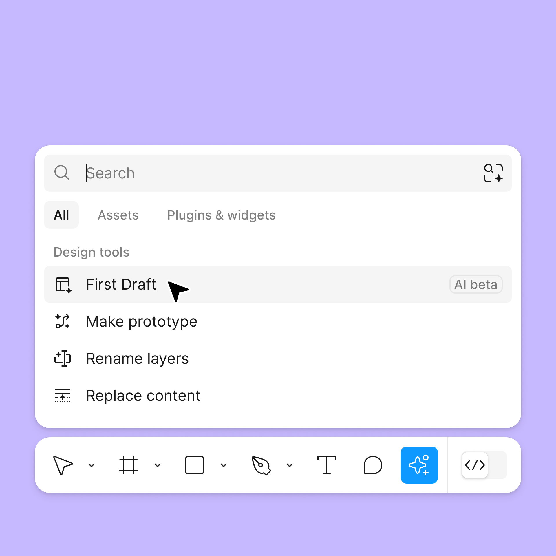

Hacer un primer borrador
- Haz clic en Actions (Acciones) en la barra de herramientas.
- Selecciona First Draft.
- Si es necesario, haz clic en Library (Biblioteca) para crear un sitio web o una aplicación móvil con un wireframe o un diseño básico. Si no eliges una biblioteca, Figma AI seleccionará la que mejor se adapte a la indicación.
- Escribe una indicación, como "Una página de precios para una startup de herramientas para desarrolladores" o haz clic en una de las sugerencias disponibles.
- Haz clic en Crear.
- Obtén una vista previa de diferentes temas haciendo clic en las miniaturas debajo de la indicación.
- Si estás satisfecho con el diseño, cierra el menú de acciones. Si deseas pulirlo aún más, haz clic en Realizar cambios.

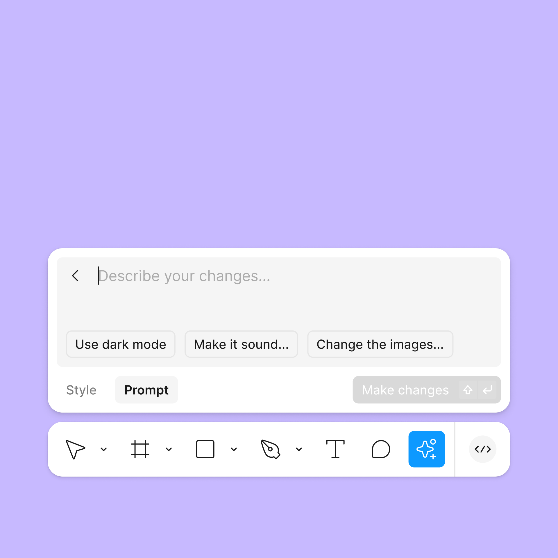

Usa un mensaje para personalizar el diseño
Con una indicación, puedes modificar el tema, el contenido o la estructura de tu diseño. Estos son algunos ejemplos:
Tema
- Usa un tema de sandía
- Intenta con un esquema de colores diferente
- Haz que esto sea más vibrante
Contenido
- Cambia el ícono de configuración a un engranaje
- Haz que se trate de audiolibros y no de pódcasts
- Cambiar los nombres de los clientes en la sección de testimonios de clientes
Estructura
- Agrega otra sección bajo Primer lugar de la lista de éxitos llamada Tendencias en Alemania
- Mueve la sección Destacados debajo de la barra de navegación
Consejo: Selecciona una o varias partes del diseño para aplicar la indicación solo a los elementos seleccionados.

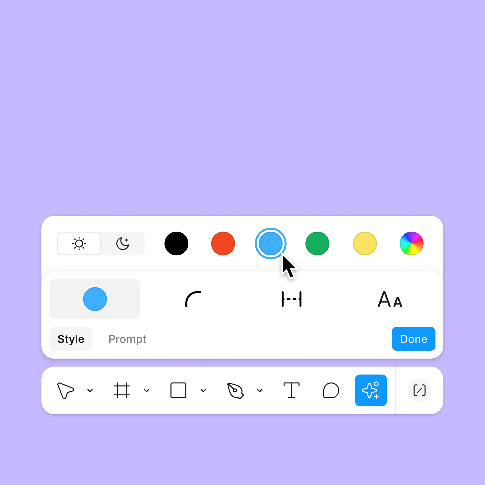

Usa controles de estilo para personalizar el tema
Ajustar el tema mediante los controles de estilo te permite controlar el color, el radio del borde, el espaciado y la tipografía del diseño.
Color
Haz clic en o para alternar entre el modo claro y oscuro. También puedes aplicar un nuevo color al tema eligiendo uno de los colores preestablecidos o haciendo clic en el círculo cromático para elegir tu propio color.
Radio del borde
Arrastra el control deslizante para aumentar o disminuir el radio del borde de los objetos elegibles.
Espaciamiento
Arrastra el control deslizante para aumentar o disminuir el espaciado entre los elementos.
Tipografía
Haz clic en el título, el cuerpo o la etiqueta para seleccionar un grupo de elementos de texto que quieras cambiar. A continuación, haz clic en una nueva fuente para ver una vista previa de ella en el diseño.
