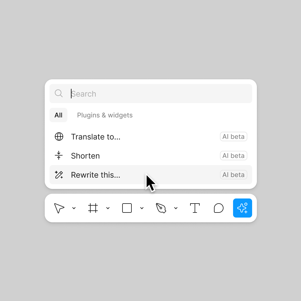

Usar reescribir texto
Para usar Reescribir texto en Figma Design, FigJam, Figma Slides o Figma Sites:
- Selecciona una capa de texto.
- En la barra de herramientas, haz clic en Acciones > Reescribir esto.
- Ingresa una indicación.
- Haz clic en Reescribir.
Para usar Reescribir texto en Figma Buzz:
- En la barra de herramientas en línea, haz clic en Herramientas con IA > Reescribir esto.
