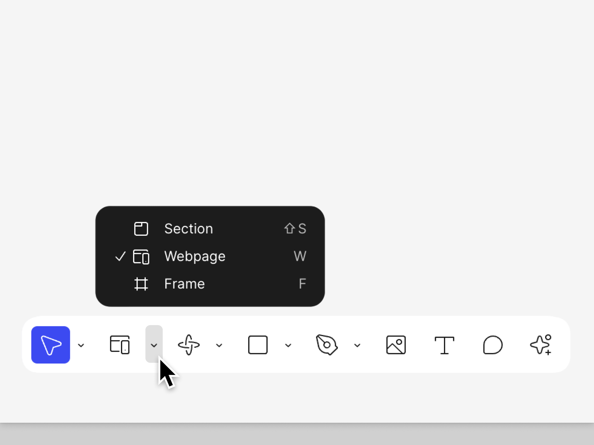

La barra de herramientas alberga todas las herramientas que necesitarás para crear tu sitio:
- Añade objetos como páginas web, marcos, imágenes, texto y formas
- Accede a las herramientas de Figma AI en el menú Acciones.

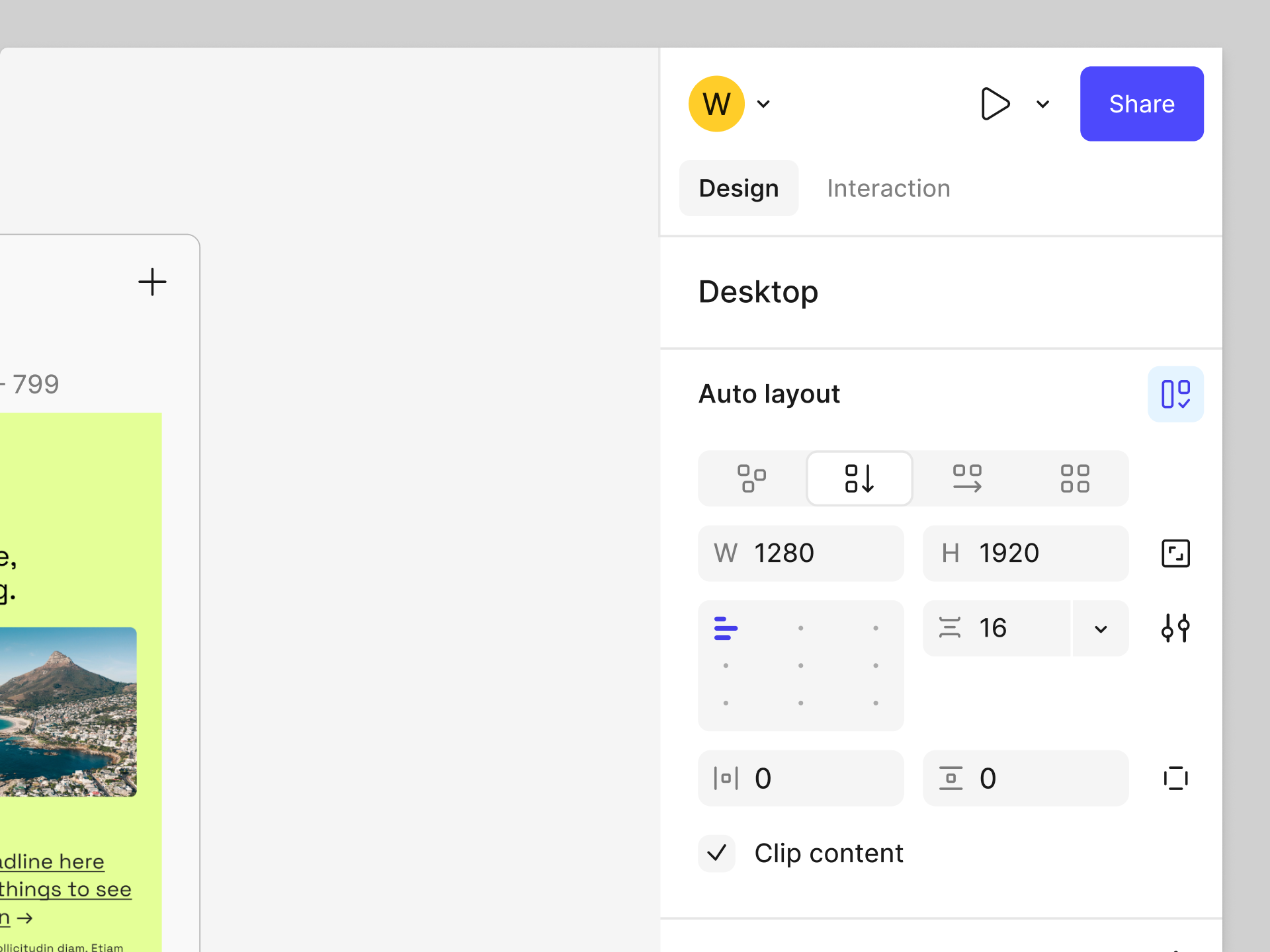

La barra lateral derecha es donde se controla el aspecto de los elementos de diseño en el lienzo o en las páginas web.
Cuando seleccionas un objeto en el lienzo, sus propiedades se muestran en la pestaña Diseño.
Tus permisos sobre el archivo, ya sean de edición o solo de visualización, determinan lo que puedes ver y hacer en la barra lateral derecha.

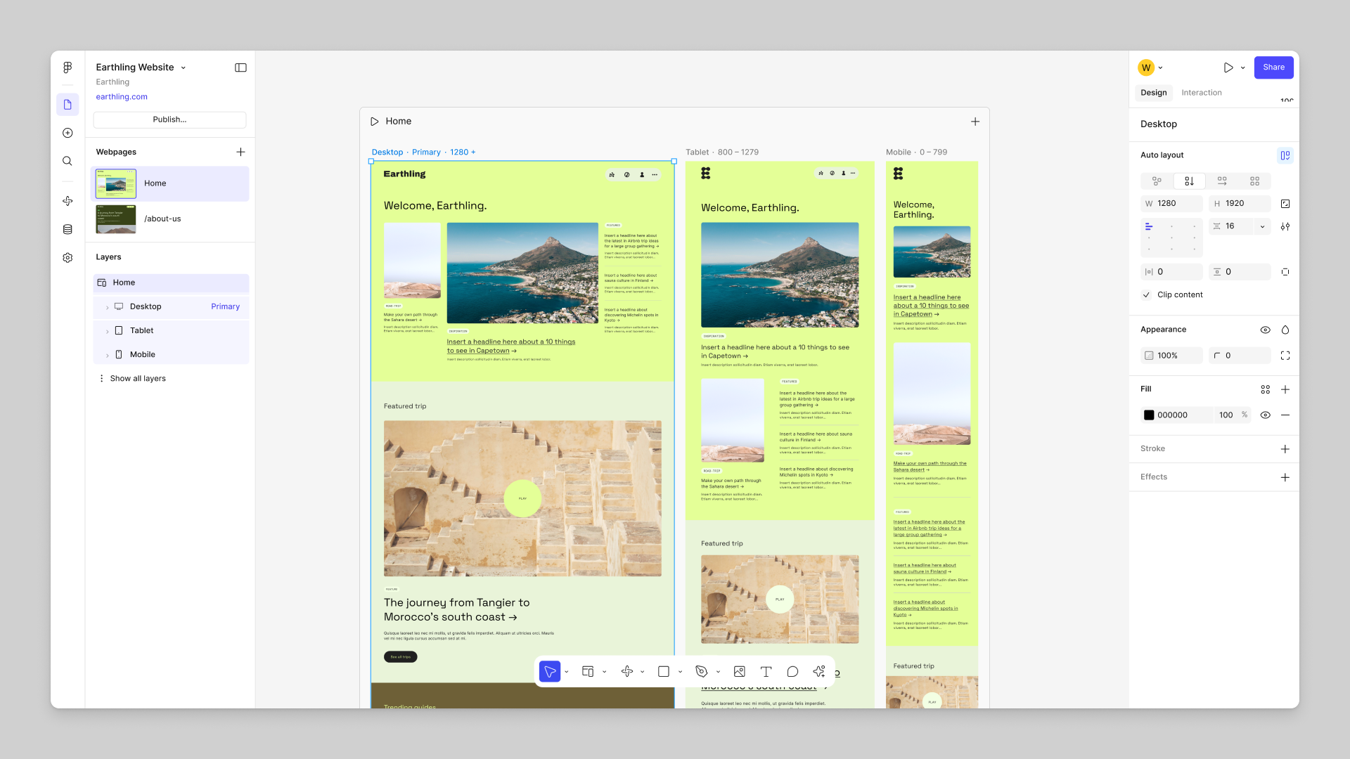

Construye de manera responsiva
Figma Sites te ofrece un gran control al crear disposiciones perfectas en píxeles para diferentes tamaños de pantalla.
Añadir páginas web
Cuando creas un nuevo sitio, verás un contenedor gris. Esta es una página web. Cada página web tiene un nombre, un botón para previsualizarla y una manera de añadir nuevos puntos de interrupción.
Haz clic en el ícono página web en la barra de herramientas para añadir una nueva página web.

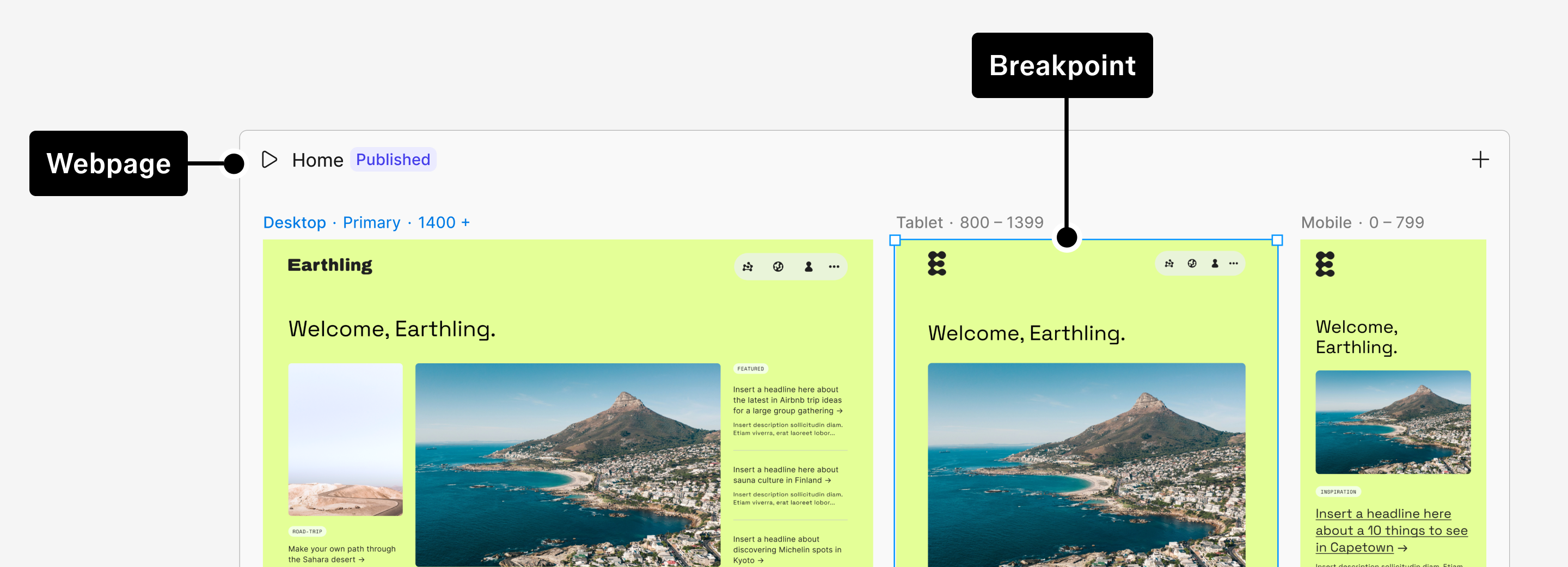

Añadir puntos de interrupción
Los puntos de interrupción definen anchos de pantalla específicos donde la disposición de tu página web cambia para adaptarse a las necesidades de diferentes tamaños de pantalla.
Añadir puntos de interrupción te permite ajustar el aspecto del sitio web y optimizar la experiencia del usuario en todos los dispositivos.
Obtén más información sobre cómo trabajar con puntos de interrupción.
Editar en todos los puntos de interrupción
Si tu página web tiene más de un punto de interrupción, puedes añadir, seleccionar y editar objetos en todos los puntos de interrupción simultáneamente.

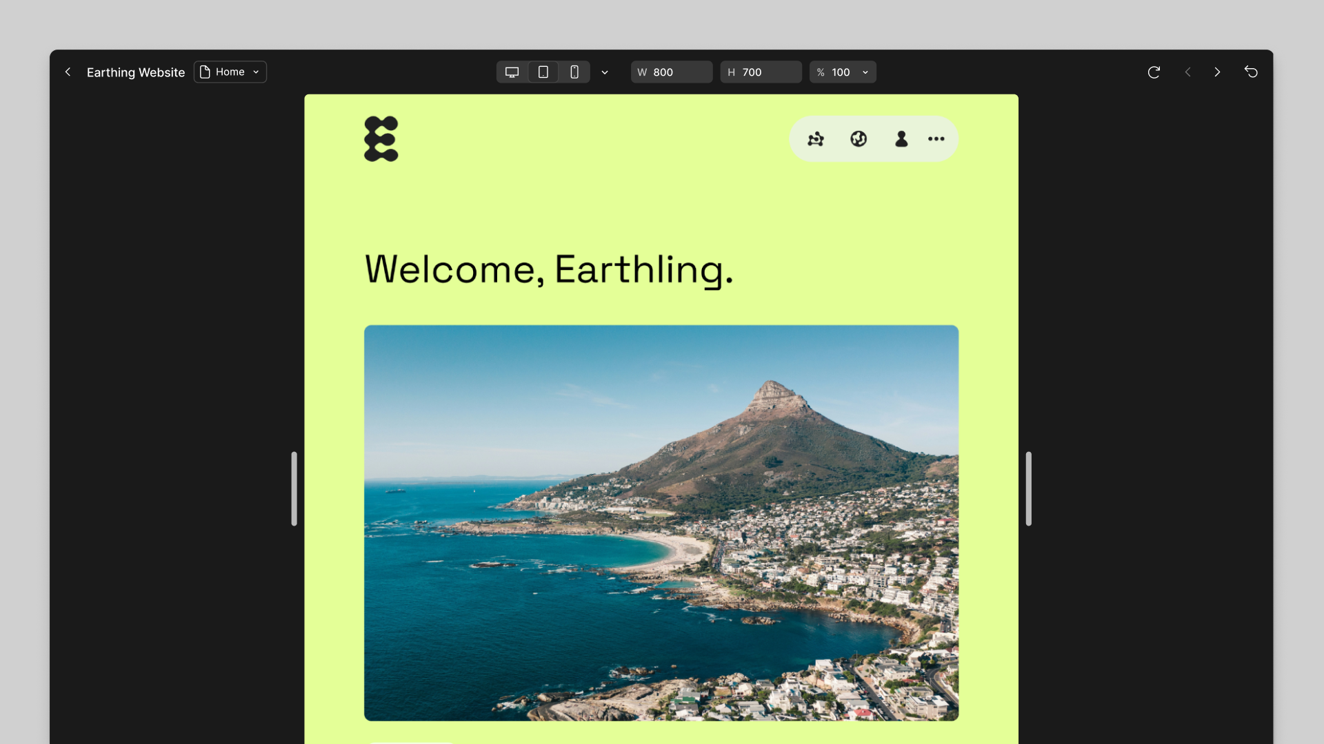

Obtén una vista previa de tu trabajo
Cuando estés listo, previsualiza tu sitio para experimentarlo como lo harán tus usuarios. Es una excelente manera de revisar rápidamente las animaciones, las interacciones y la capacidad de respuesta, sin necesidad de publicar primero. Simplemente toca el ícono de vista previa en cualquier página web, o presiona el atajo de teclado Mayús + Espacio para abrir la vista previa integrada.
Obtén más información sobre la previsualización en Figma Sites.

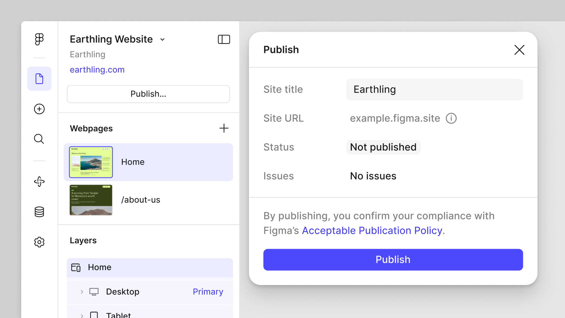

Compártelo con el mundo
Publicar tu sitio es el paso final antes de compartirlo con el mundo.
Después de publicar, puedes hacer cambios en tu sitio, añadir o eliminar páginas web, o conectar un dominio personalizado propio.
