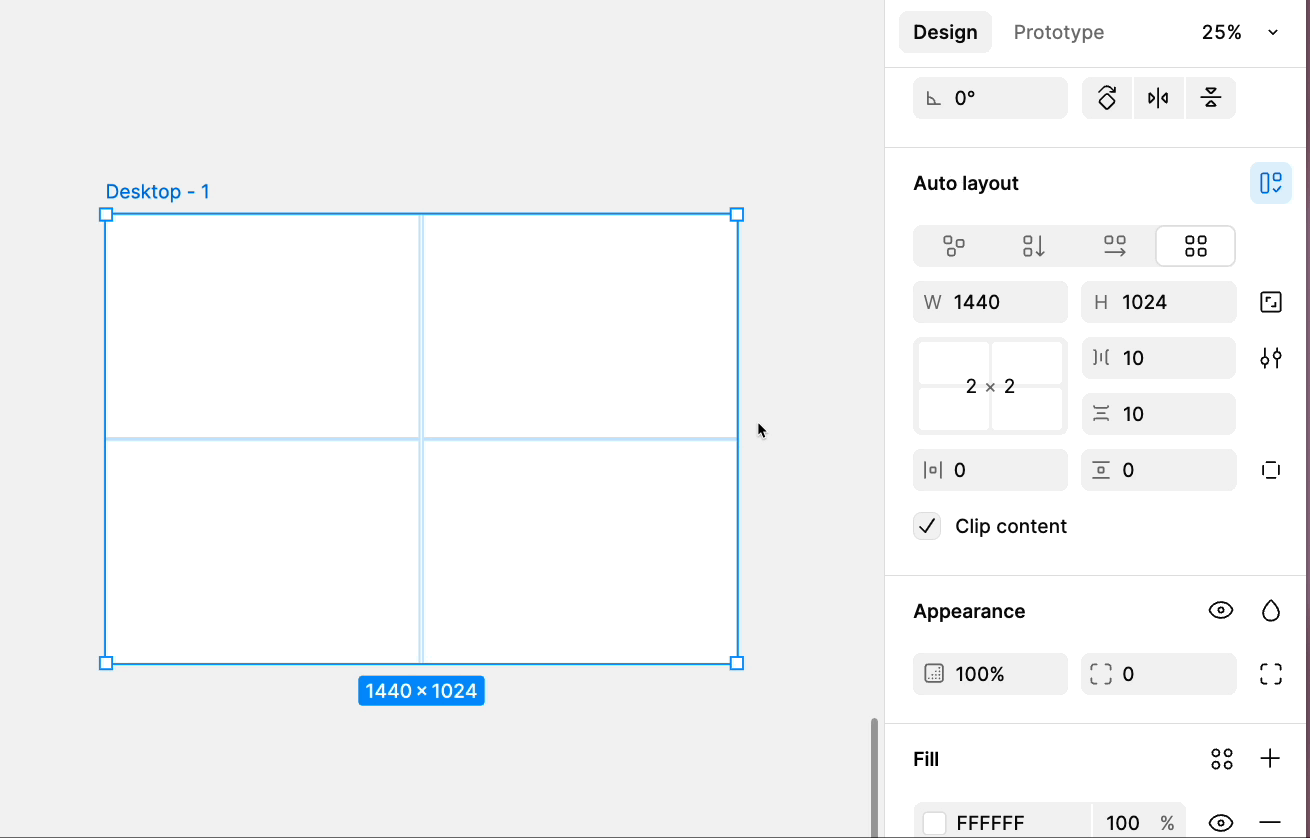

El flujo de disposición automática de cuadrícula introduce el control de disposición bidimensional, filas y columnas, en tus diseños. Una vez que actives la cuadrícula en un marco, puedes elegir el número deseado de filas y columnas al hacer clic en el selector de cuadrícula en la barra lateral derecha. Ingresa un valor en el campo Número de columnas y el campo Número de filas, o usa el selector interactivo.

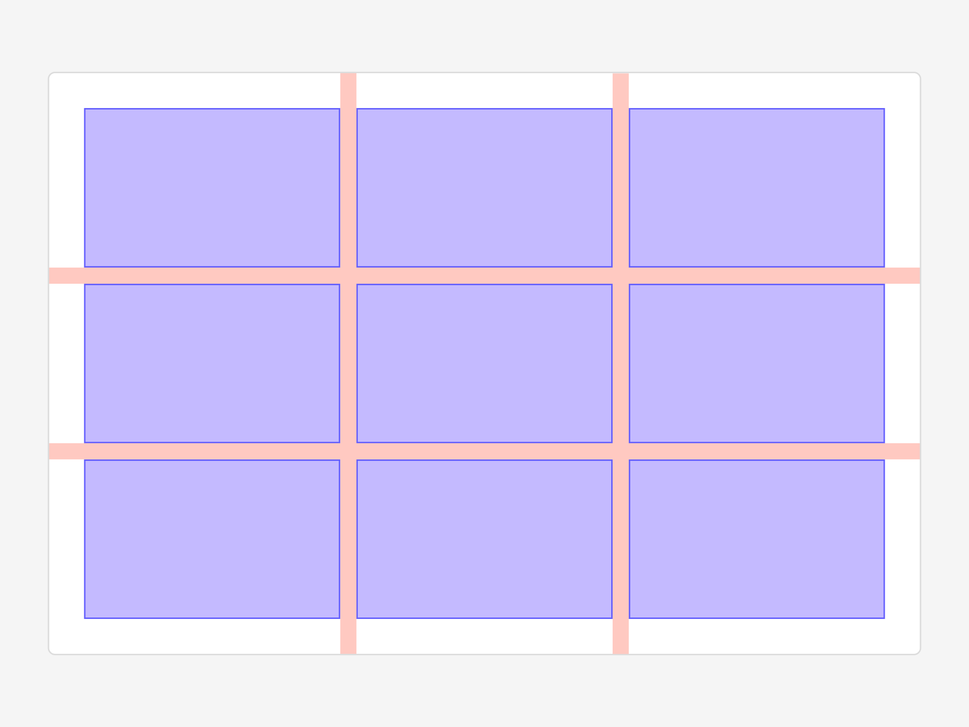

Espaciamiento

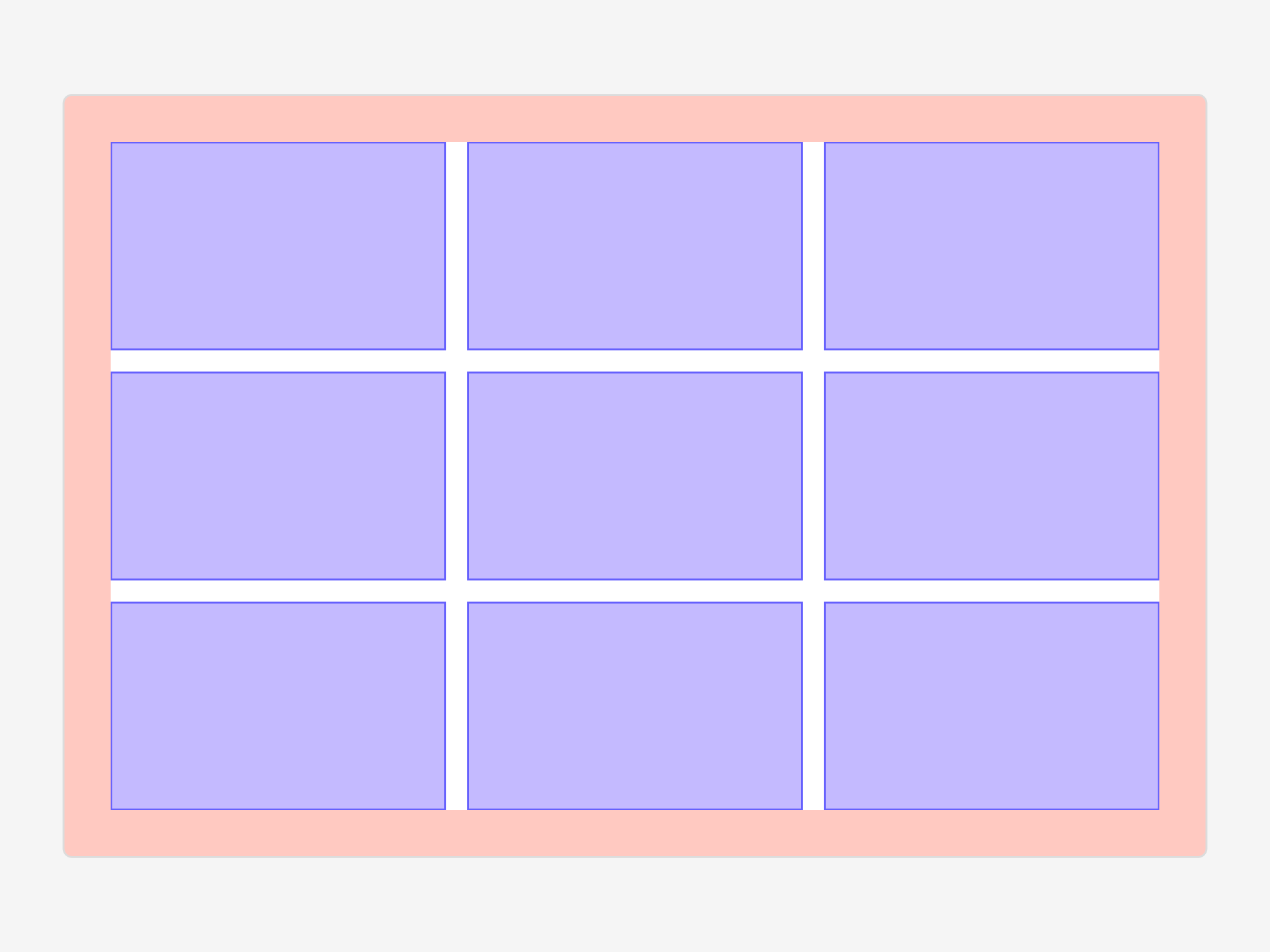

Espacio entre
Espacio entre establece la distancia entre columnas y filas. Puedes hacer esto usando los campos Espacio entre filas y Espacio entre columnas en la barra lateral derecha cuando se selecciona el marco con disposición automática. Ingresa un valor numérico en el campo, desplaza los valores con las teclas de flecha o arrastra el cursor sobre el campo.
Margen interior
El margen interior controla el espacio vacío o en blanco entre el límite del marco con disposición automática y las celdas del marco. Puedes configurar el margen interior de manera uniforme, vertical y horizontal, o tener valores diferentes para el margen interior superior, derecho, inferior e izquierdo.

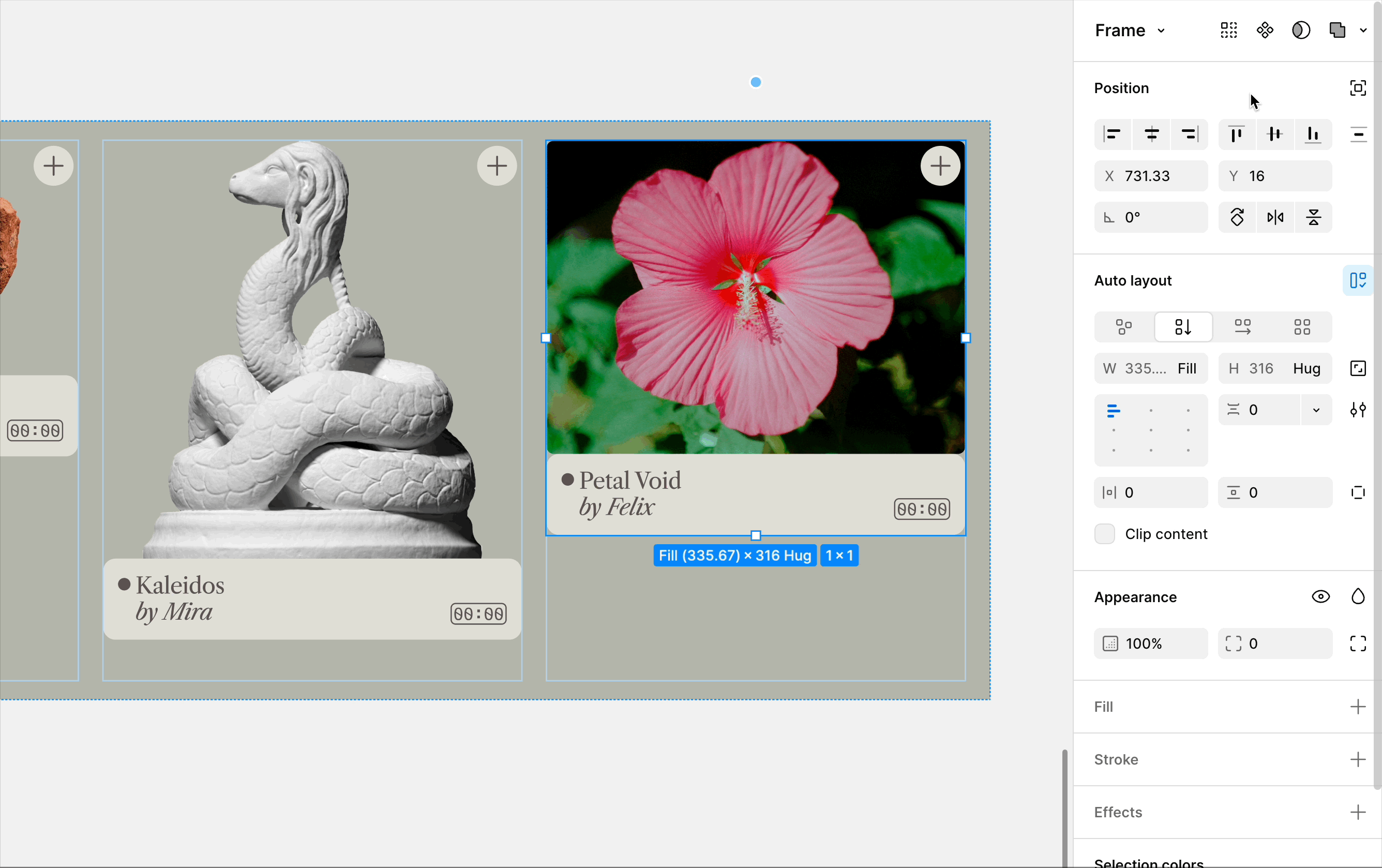

Las opciones de redimensionamiento están disponibles para cualquier capa hijo de un marco con disposición automática de cuadrícula, incluidos los marcos con disposición automática de cuadrícula anidados. Las opciones de redimensionamiento no están disponibles para los marcos con disposición automática de nivel superior que utilizan cuadrícula. Obtén más información sobre cómo anidar los marcos con disposición automática.
Están disponibles las siguientes propiedades de redimensionamiento:
- Ancho o altura fijos: las dimensiones del objeto de celda o del marco con disposición automática de cuadrícula permanecen iguales, independientemente del tamaño de su celda padre o marco padre.
- Ajustar al contenedor: el objeto de celda o el marco de cuadrícula anidado se extiende para ocupar el ancho o la altura de la celda o del marco padre

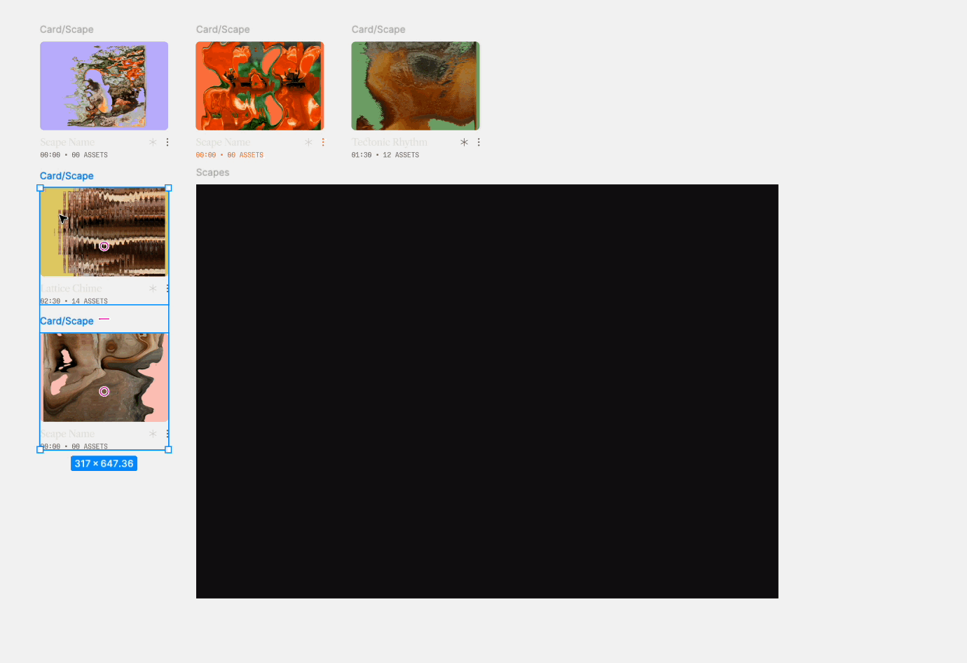

- Mover objetos a una cuadrícula: arrastra una o más capas y suéltalas en cualquier celda vacía o entre dos celdas
- Reubicar objetos hijos: arrastra uno o más objetos hijos y suéltalos en una celda vacía o entre dos celdas
- Duplicar objetos existentes: selecciona uno o más objetos hijos y usa el atajo de teclado ⌘ Command D para Mac, y Ctrl D para Windows
Los objetos se colocarán en sucesión de izquierda a derecha, de arriba a abajo. En Figma, si no hay suficientes celdas vacías disponibles, Figma recolocará los objetos que obstruyen en las celdas disponibles o creará nuevas filas o columnas para acomodarlos.

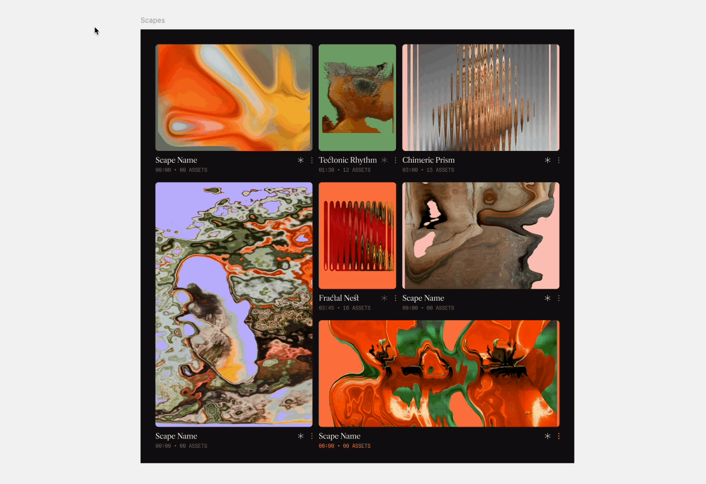

Puedes hacer que un objeto hijo abarque múltiples celdas de una cuadrícula, permitiéndole redimensionarse al cambiar el tamaño del objeto padre.
Para abarcar un objeto hijo, selecciónalo y redimensiónalo en el lienzo. Al redimensionar, si el objeto se ajusta al borde de una celda, su propiedad de disposición automática se actualizará a Ajustar al contenedor para la dimensión ajustada (ancho o altura).
