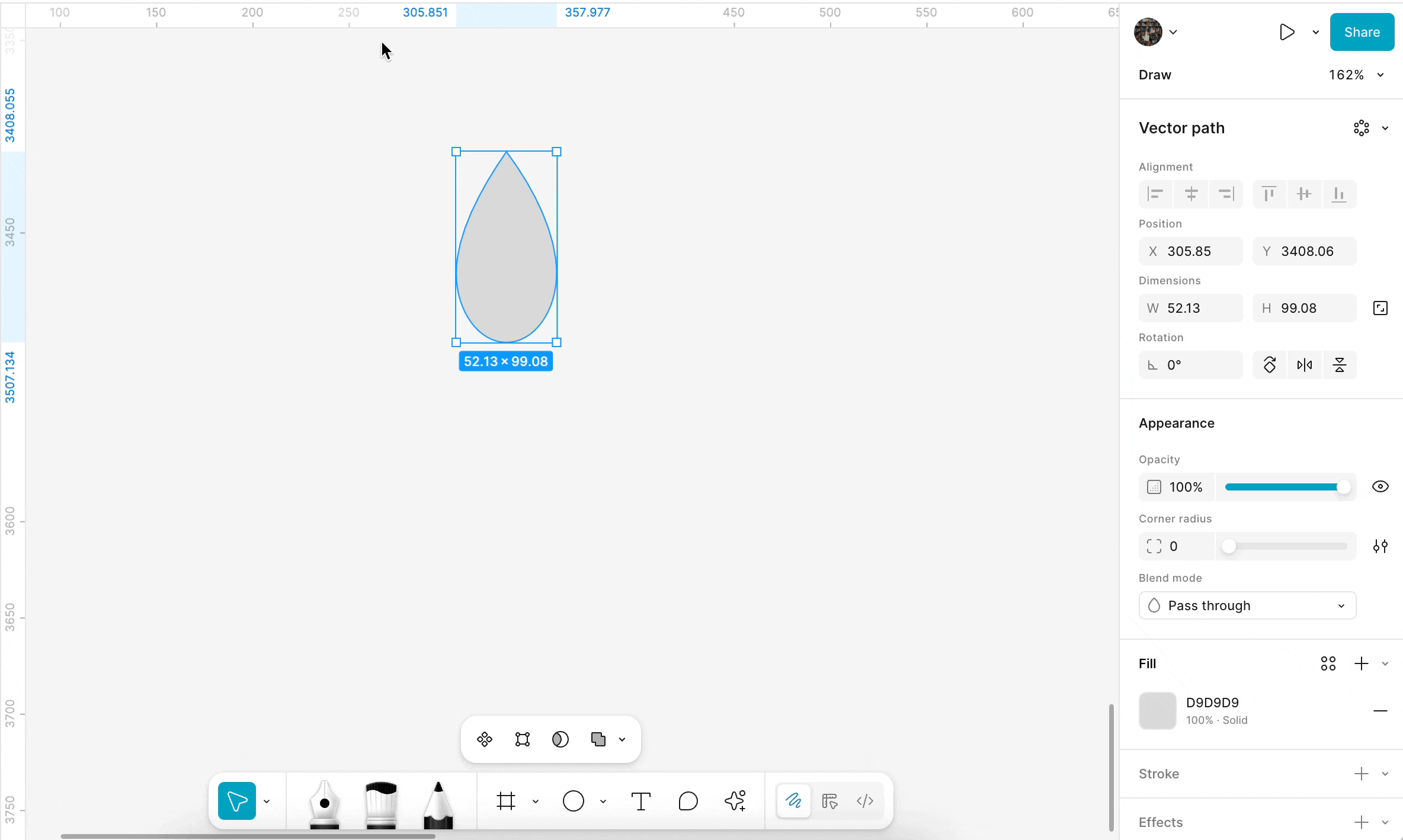

- En Figma Design, usa el botón de alternancia de la barra de herramientas para cambiar a Draw.
- Selecciona el objeto que deseas transformar.
- En la barra lateral derecha, selecciona una opción del menú Modificador de transformación adicional.

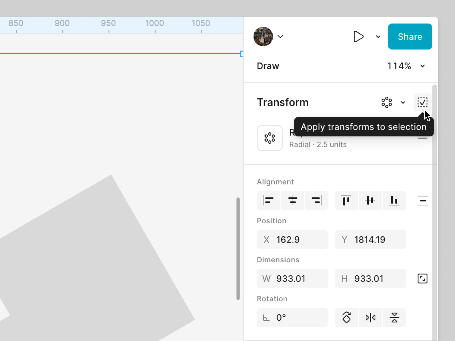

Después de agregar una transformación, puede hacer clic en ella en la barra lateral derecha para acceder a la configuración de Transformación. Desde allí, puedes ajustar el número de repeticiones y cómo se distribuyen.
El uso de transformaciones no añade automáticamente capas adicionales al lienzo. Para convertir tus transformaciones en capas, selecciona Aplicar transformaciones a la selección cuando estés conforme con tu disposición.
