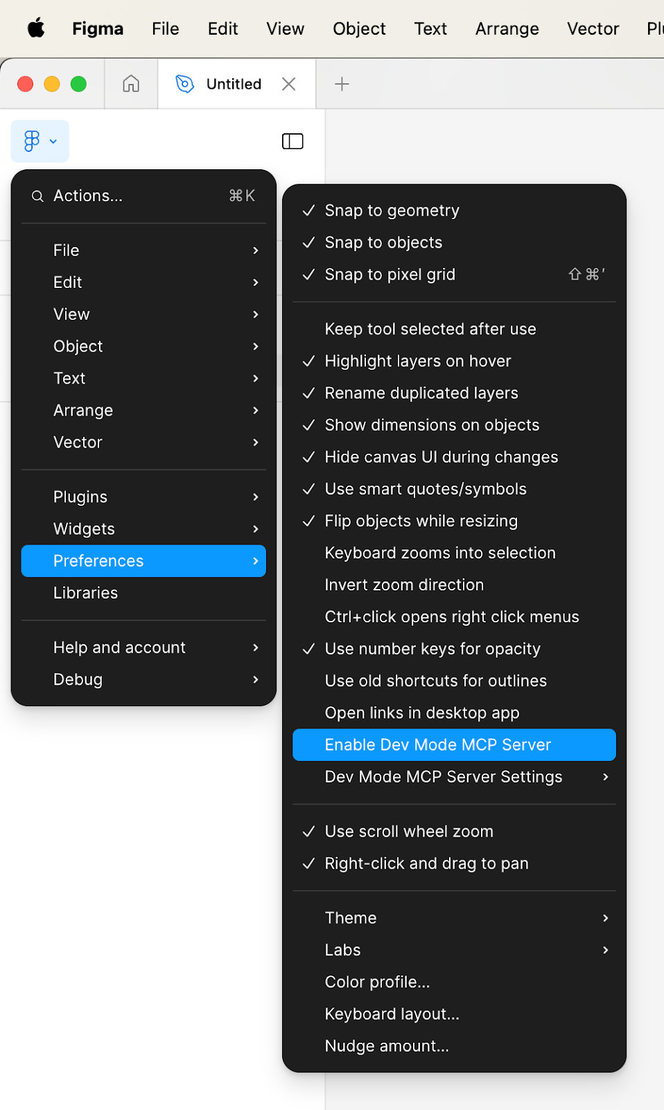

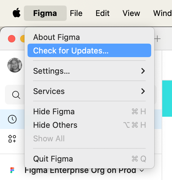

- Abre la aplicación de Figma para escritorio y asegúrate de haber actualizado a la última versión.
- Crea o abre un archivo de Figma Design.
- En la esquina superior izquierda, abre el menú de Figma.
- En Preferencias, selecciona Habilitar Servidor MCP en Dev Mode.
Deberías ver un mensaje de confirmación en la parte inferior de la pantalla que te informe que el servidor está habilitado y operativo.
El servidor se ejecuta localmente en http://127.0.0.1:3845/sse

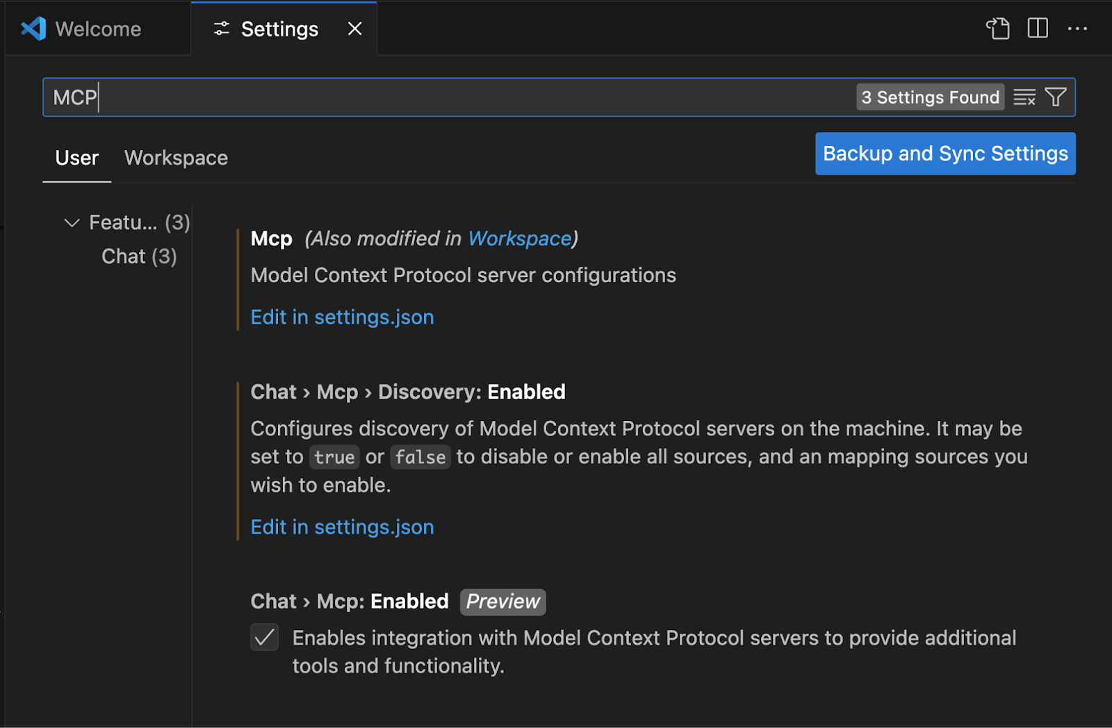

Ve a Código → Configuración → Configuración o usa el atajo
En la barra de búsqueda, escribe “MCP”.
Selecciona Edit in settings.json.
Agrega la configuración de MCP en Dev Mode de Figma a tus servidores:

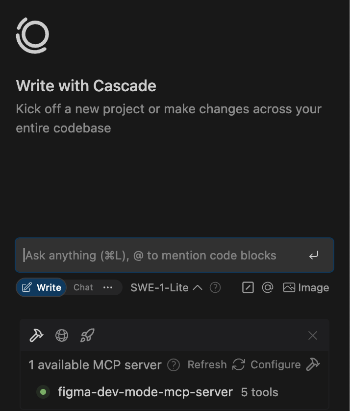

- Abre Windsurf → Configuración → Configuración de Windsurf o usa el atajo
. - Dirígete a Configuración de Cascade y selecciona Abrir tienda de plugins.
- Busca Figma e instala el plugin.
- Abre Cascade y deberías ver el servidor MCP de Figma y las herramientas disponibles.

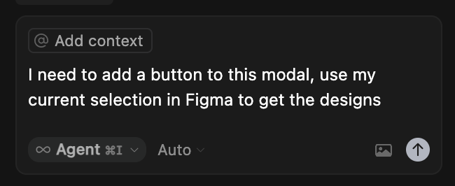

- Selecciona un marco o una capa dentro de Figma usando la aplicación de escritorio.
- Solicita a tu cliente que te ayude a implementar tu selección actual.

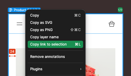

- Copia el enlace a un marco o capa en Figma.
- Solicita a tu cliente que te ayude a implementar el diseño en la URL seleccionada.
