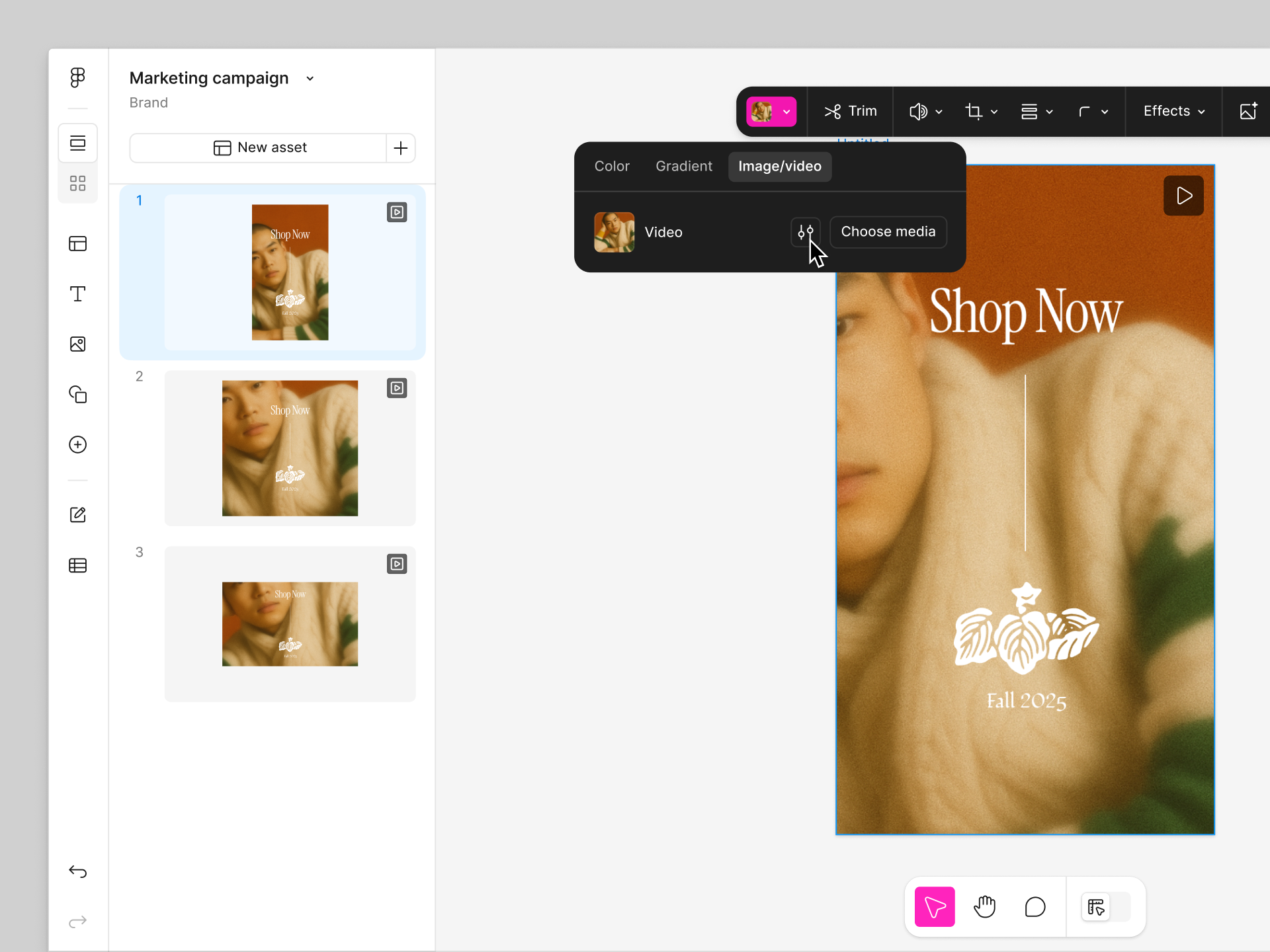

Puedes mejorar la calidad visual de tu video utilizando la herramienta Ajustar video:
- Selecciona el video.
- Desde la barra de herramientas en línea, abre el desplegable Relleno.
- Selecciona la pestaña Imagen y video.
- Haz clic en Ajustar video.
- Utiliza los controles deslizantes disponibles para modificar:
- Exposición
- Contraste
- Saturación
- Temperatura
- Tinte
- Luces
- Sombras
Volumen
Para controlar la configuración de volumen:
- Abre el Volumen del menú desplegable en la barra de herramientas en línea.
- Elige si deseas silenciar o incluir audio durante la reproducción o exportación.
