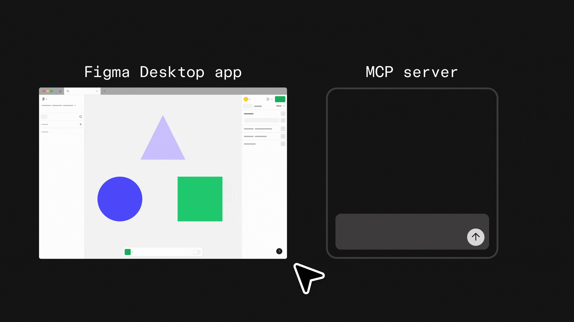

Cómo utilizar el servidor MCP de escritorio
Ahora que ya configuraste el servidor MCP de escritorio, aquí tienes algunos consejos sobre cómo funciona.
El servidor MCP funciona según la selección. Esto significa que puede entender qué capas has seleccionado dentro de un archivo de Figma.
Intenta seleccionar una capa en tu archivo de diseño desde la app de escritorio y escribe una indicación para pedirle a la herramienta que genere un componente React basado en la selección. La herramienta de desarrollo agéntica leerá tu selección en el archivo de Figma y generará código basado en el diseño.
