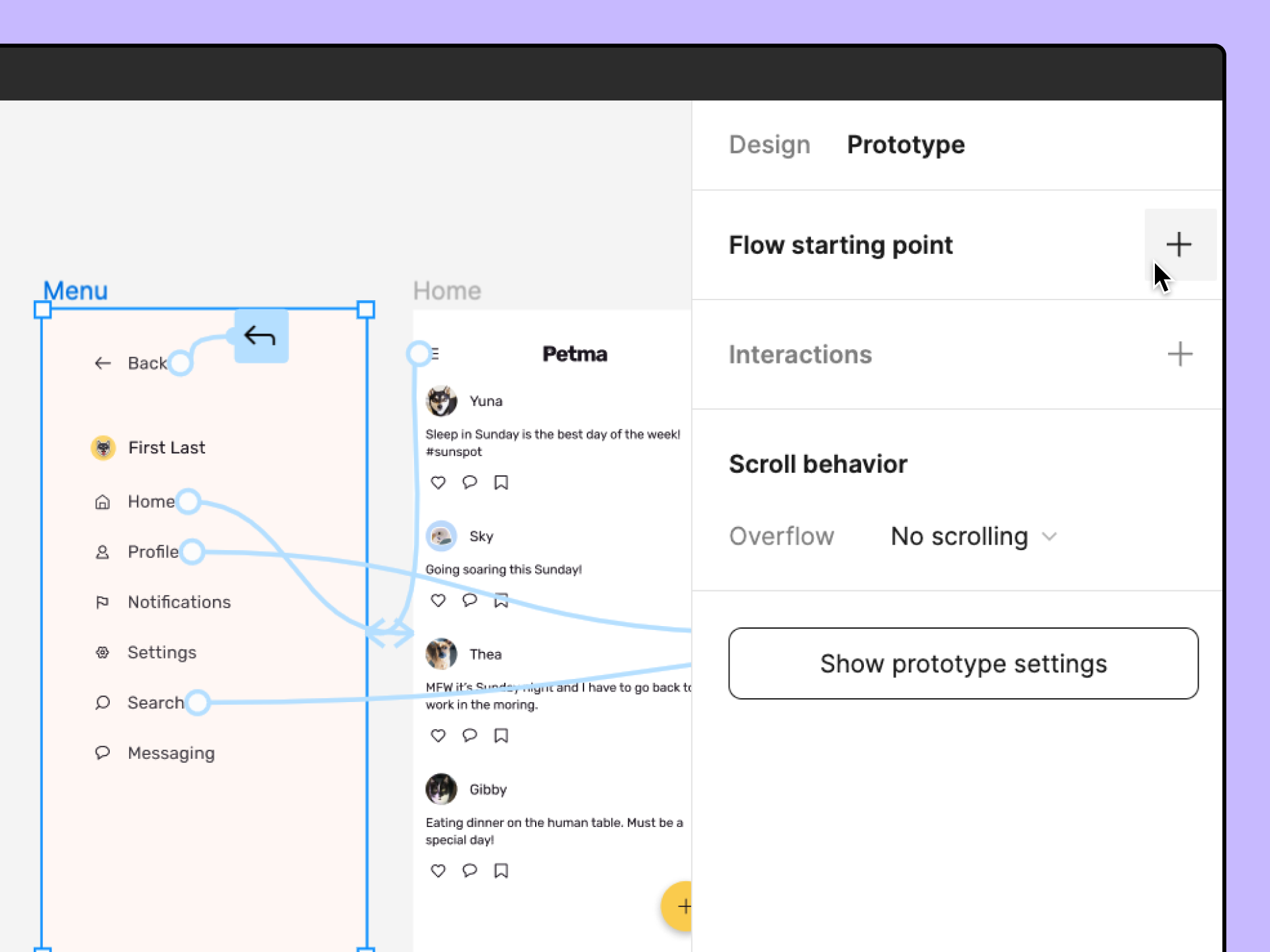

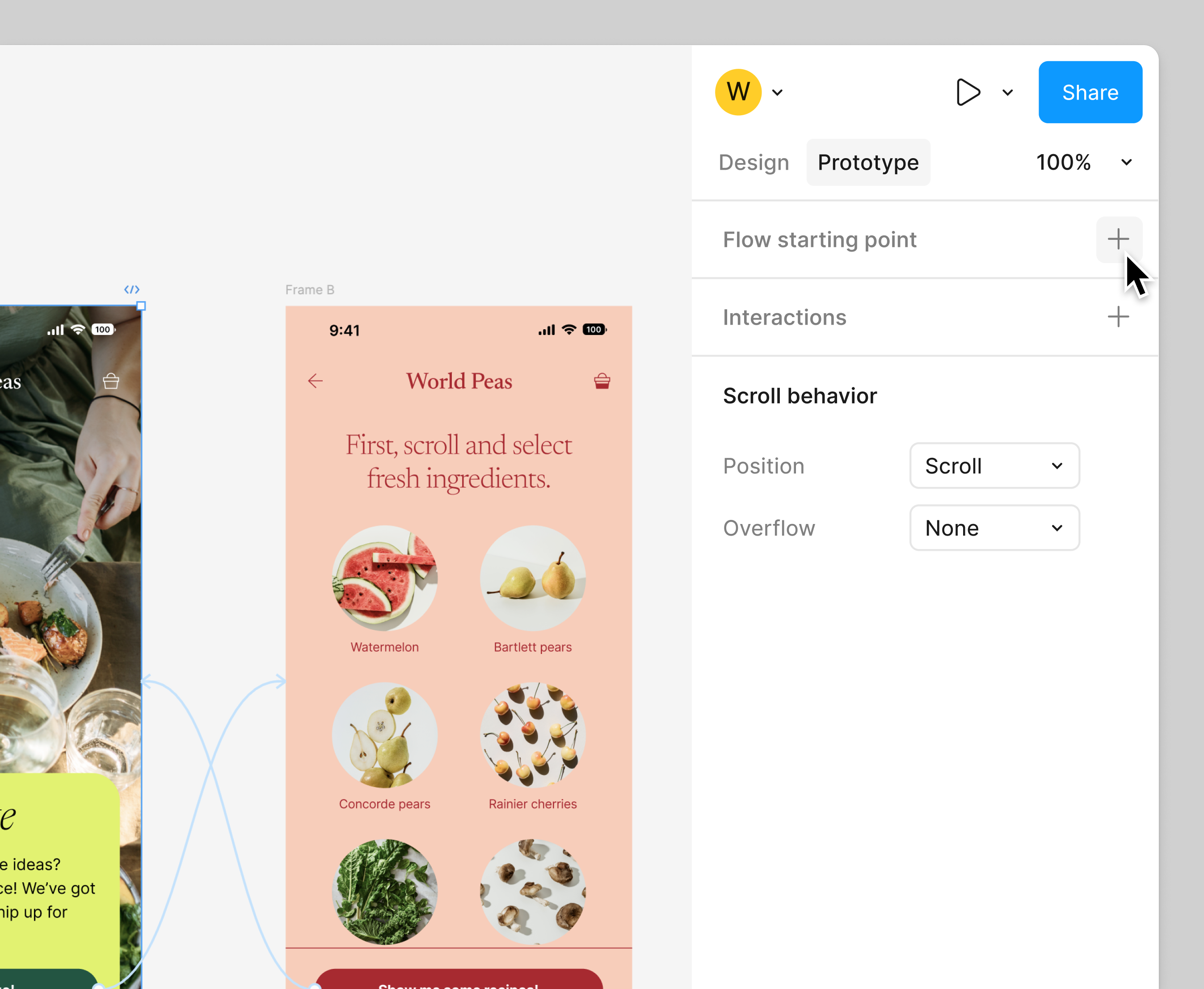

También puedes crear manualmente un punto de inicio del flujo.
- Selecciona el marco inicial.
- Selecciona la pestaña Prototipo en la barra lateral derecha.
- Haz clic en el signo más de la sección Punto de inicio del flujo.

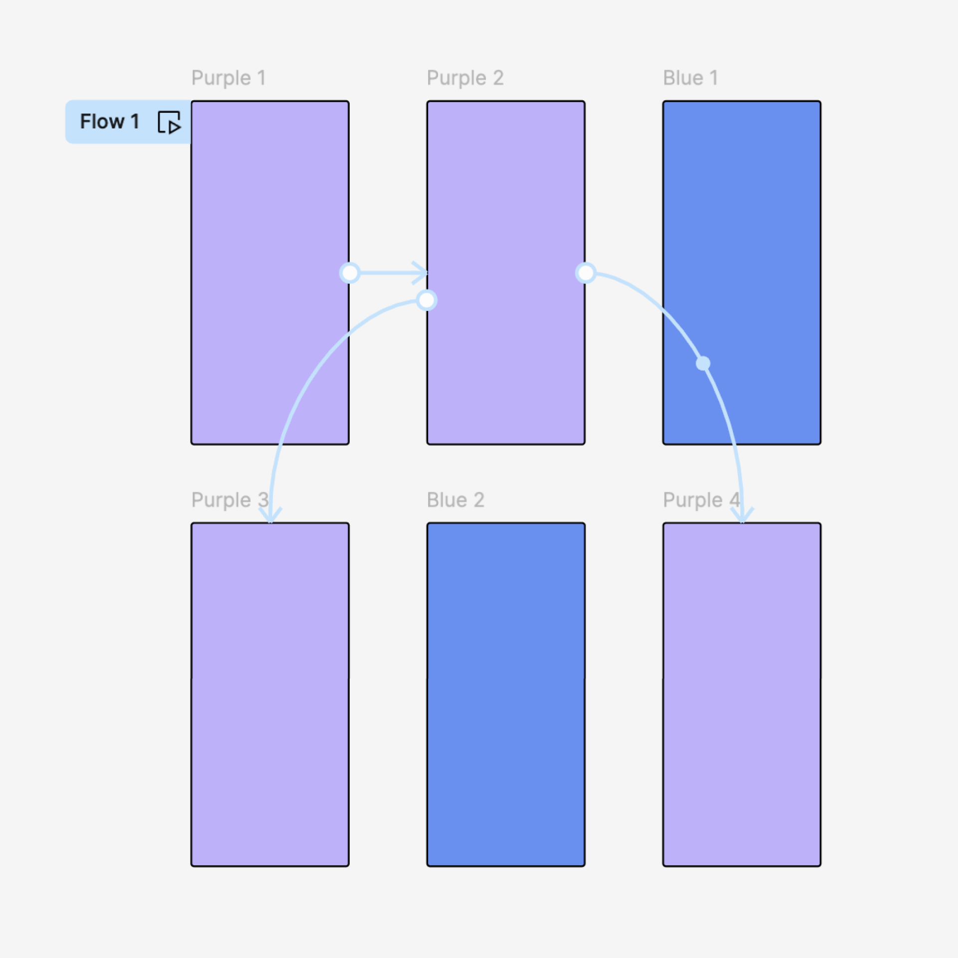

Una vez que se tiene un punto de inicio del flujo, el resto del flujo consiste en cualquier marco que esté conectado al punto de inicio con interacciones de prototipado. Esto incluye marcos que están conectados directamente al punto de inicio, así como marcos que están conectados a través de otras interacciones.

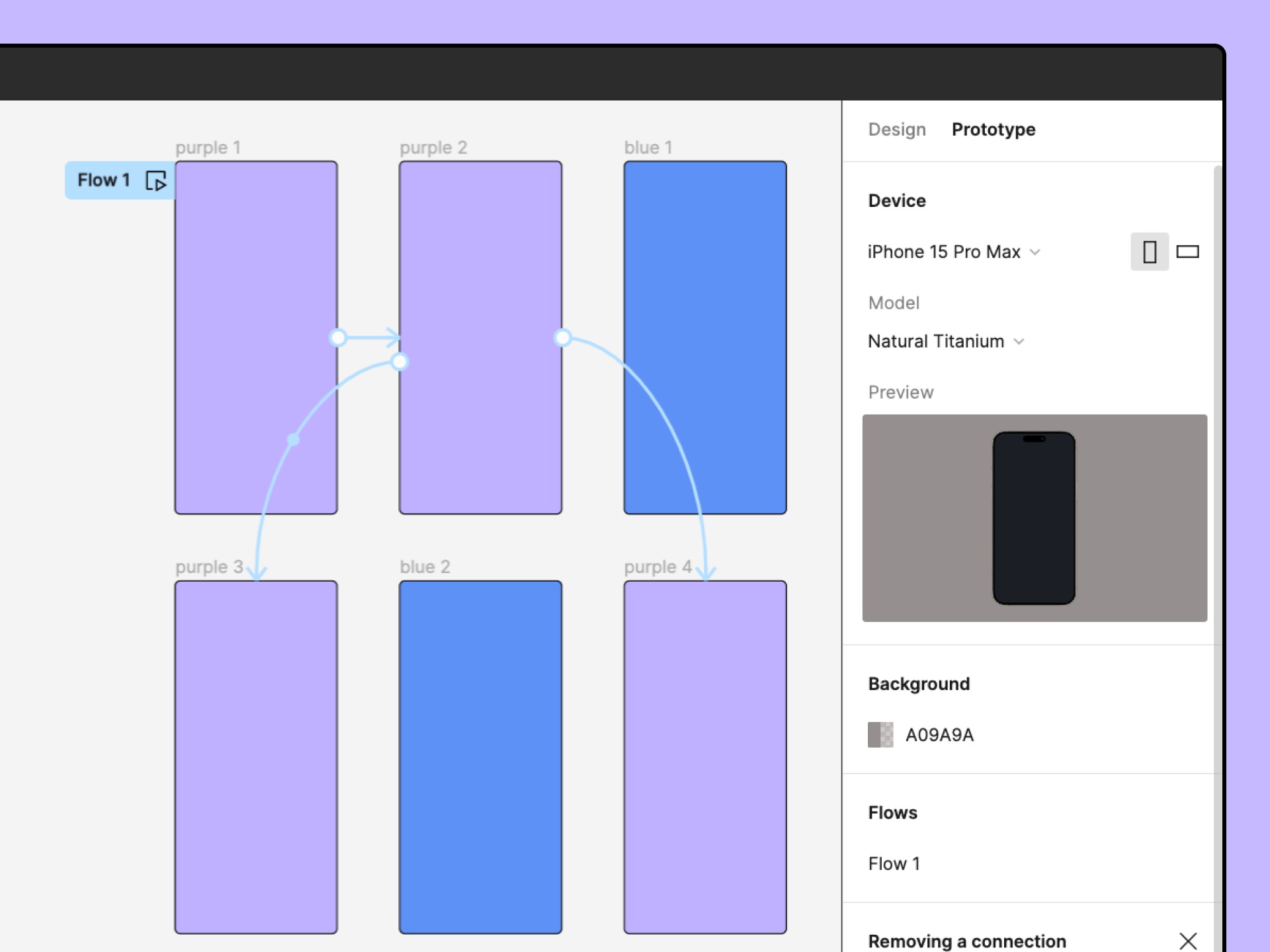

Por ejemplo, todos los marcos morados de la imagen a continuación están incluidos en Flujo 1:
Para eliminar un marco de un flujo, elimina cualquier interacción del prototipo que conecte el marco con otros del flujo.

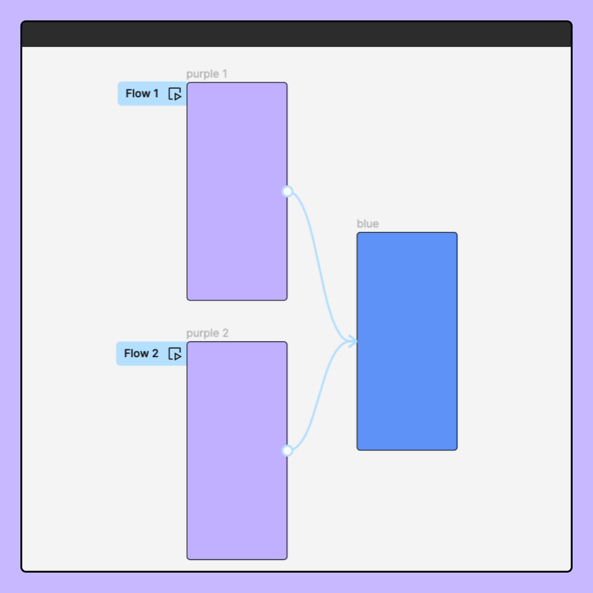

Los marcos se pueden incluir en varios flujos. Por ejemplo, el marco azul de la imagen siguiente se incluye tanto en el Flujo 1 como en el Flujo 2:
Una vez que un usuario se dirige a un marco que está incluido en múltiples flujos, puede emplear cualquier interacción en ese marco. Esto abre el flujo original para agregar cualquier conexión de ese marco.

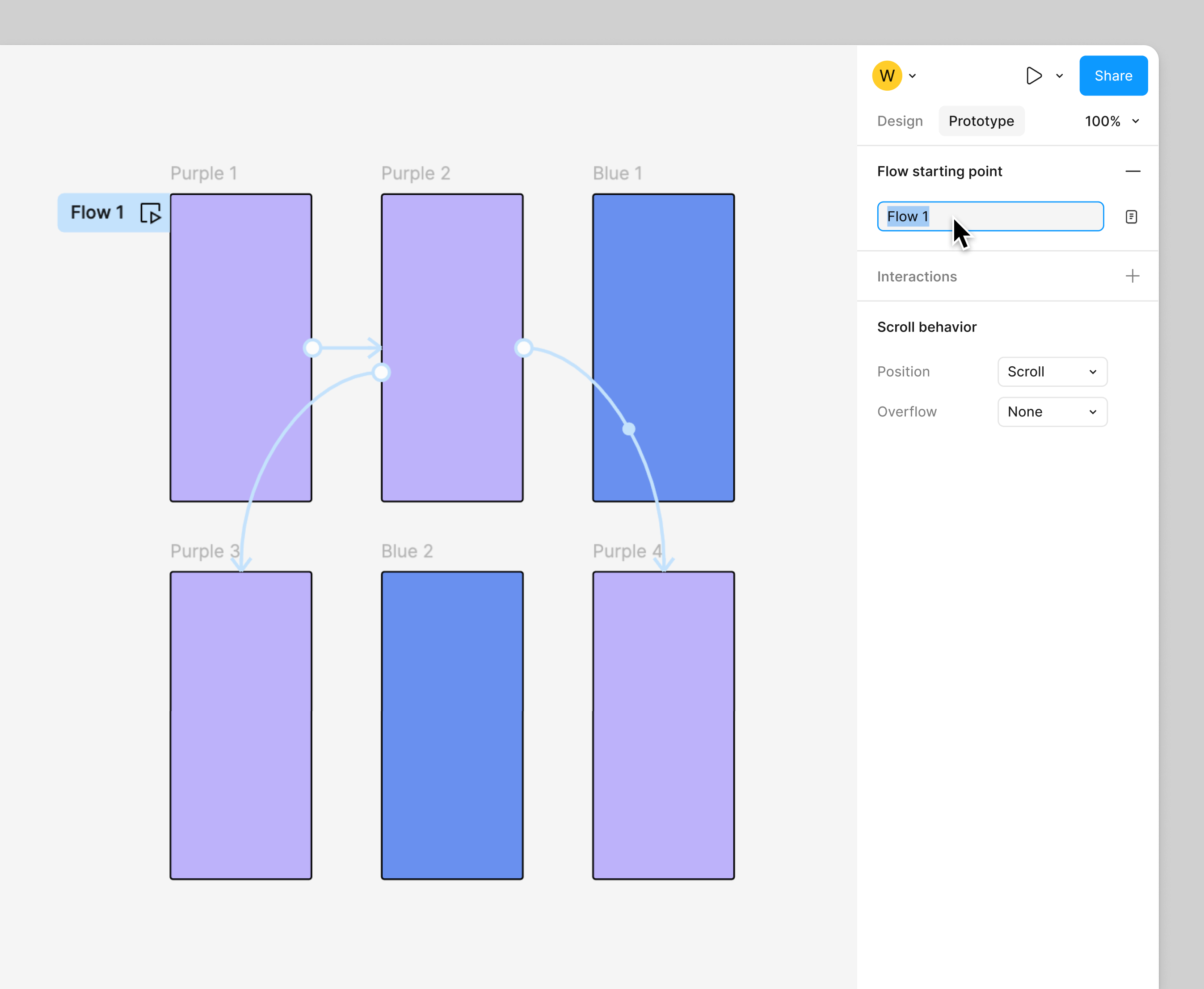

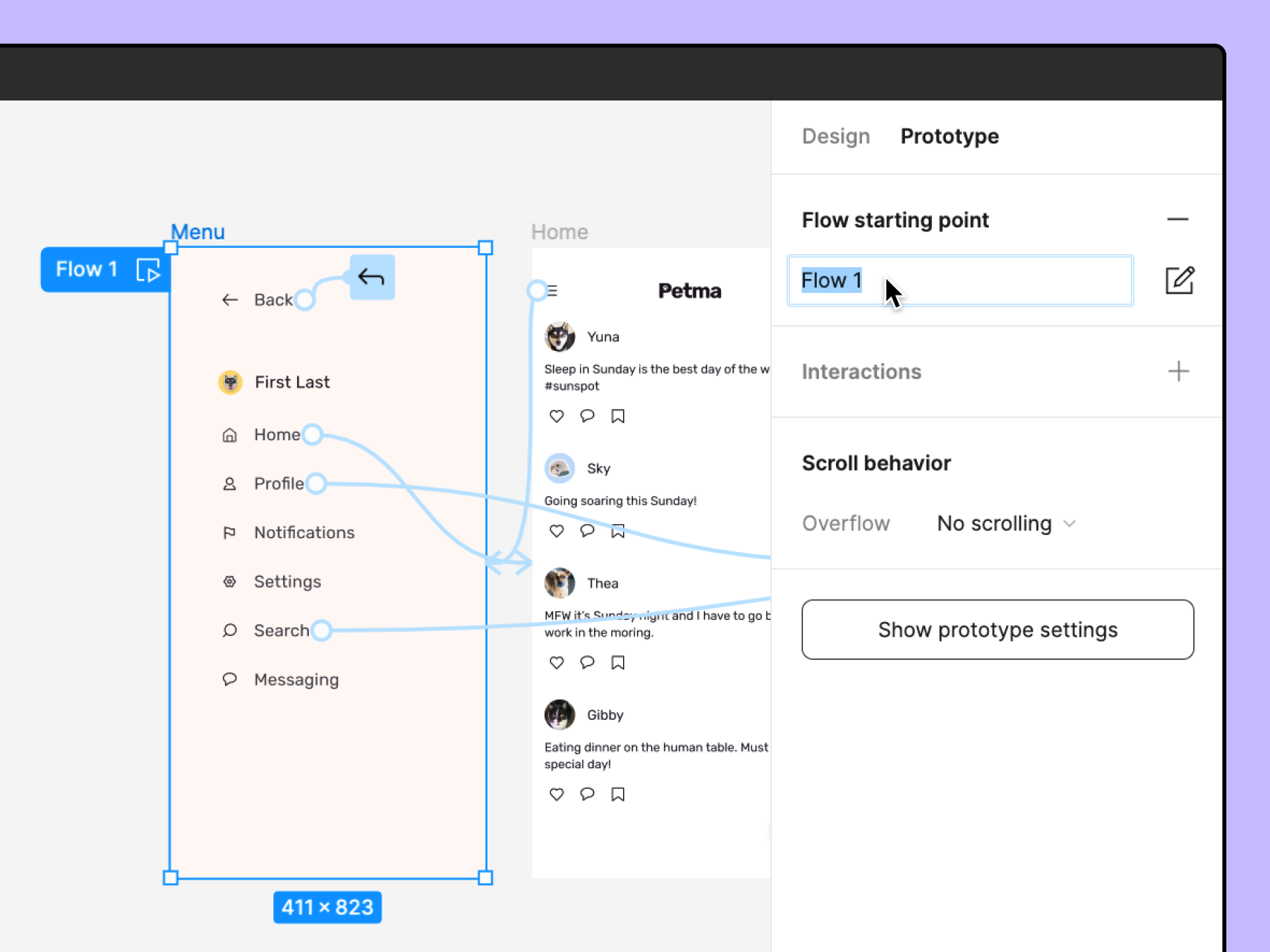

Para renombrar un flujo:
- En la sección Punto de inicio del flujo, selecciona el campo de nombre del flujo.
- Introduce un nuevo nombre para el flujo.
Una vez renombrado, el nombre del flujo se muestra en el ícono azul del punto de inicio del marco y en la barra lateral izquierda en la vista de presentación.
Consejo: También puedes cambiar el nombre de un flujo haciendo doble clic en el nombre del punto de inicio del flujo en el lienzo.

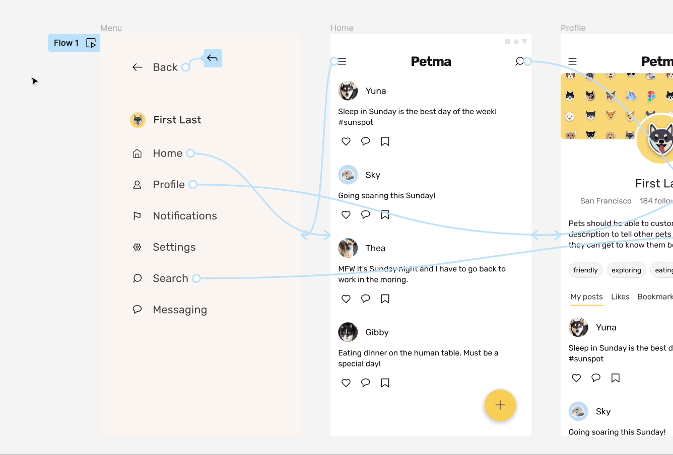

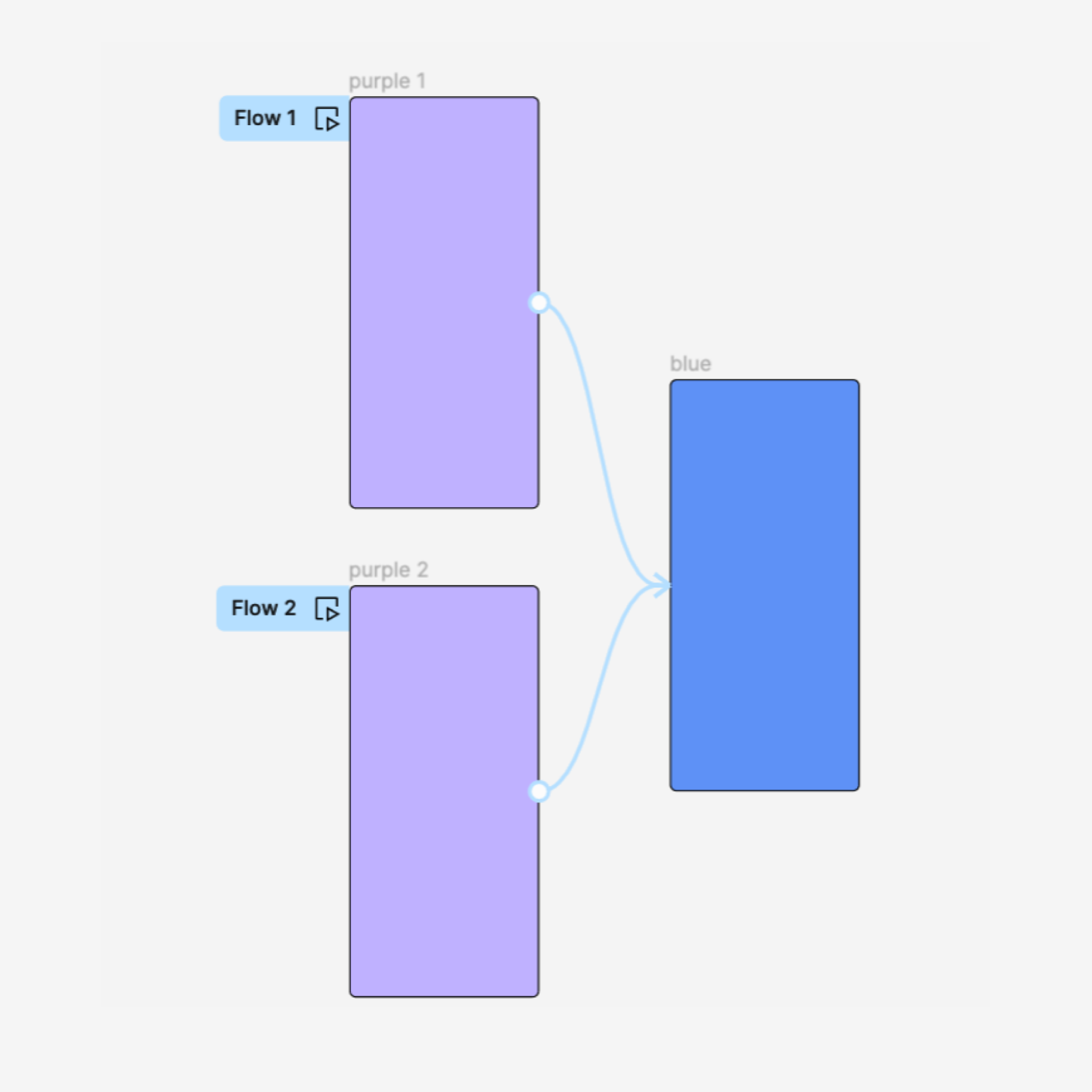

Puedes obtener una vista previa de los flujos de prototipo en el editor con una vista previa integrada.
- Deselecciona cualquier objeto haciendo clic en una parte vacía del lienzo.
- En la sección Flujos, ve una lista de todos los flujos.
- Coloca el cursor sobre el nombre de un flujo y haz clic en Vista previa para abrir la vista previa integrada.
En la vista previa integrada, navega por el flujo activando cada interacción del prototipo.
