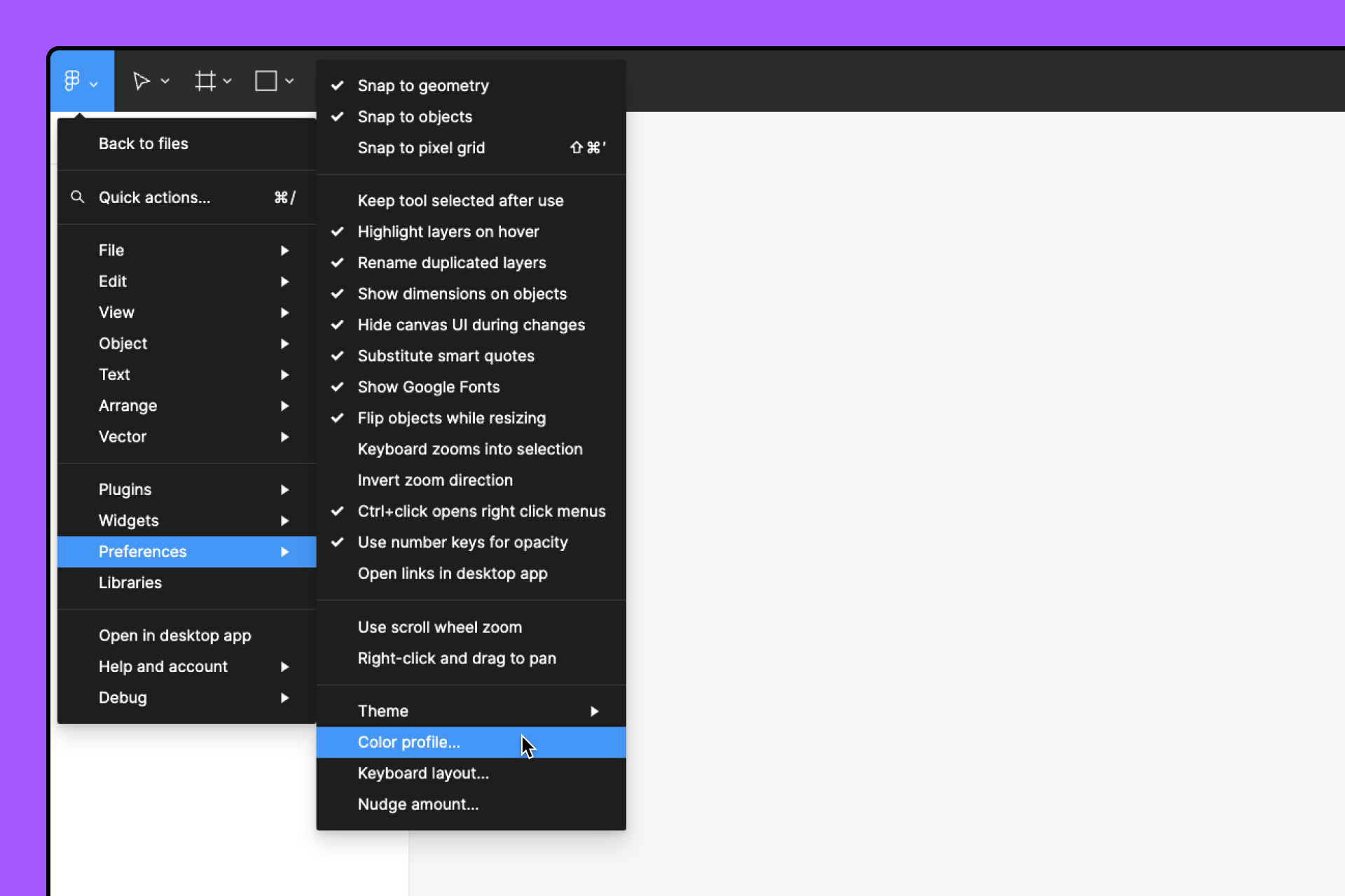

Cambiar el perfil de color preferido
Los archivos de diseño nuevos se configuran en sRGB de forma predeterminada. Para elegir un perfil de color diferente para los archivos de diseño que cree:
- Abra cualquier archivo al que tenga acceso.
- Abra el menú de Figma.
- Diríjase a Preferencias > Perfil de color.
- Desde el modo de Configuración del perfil de color, elija sRGB o Display P3.
- Haga clic en para cerrar el modo y guardar la configuración.
