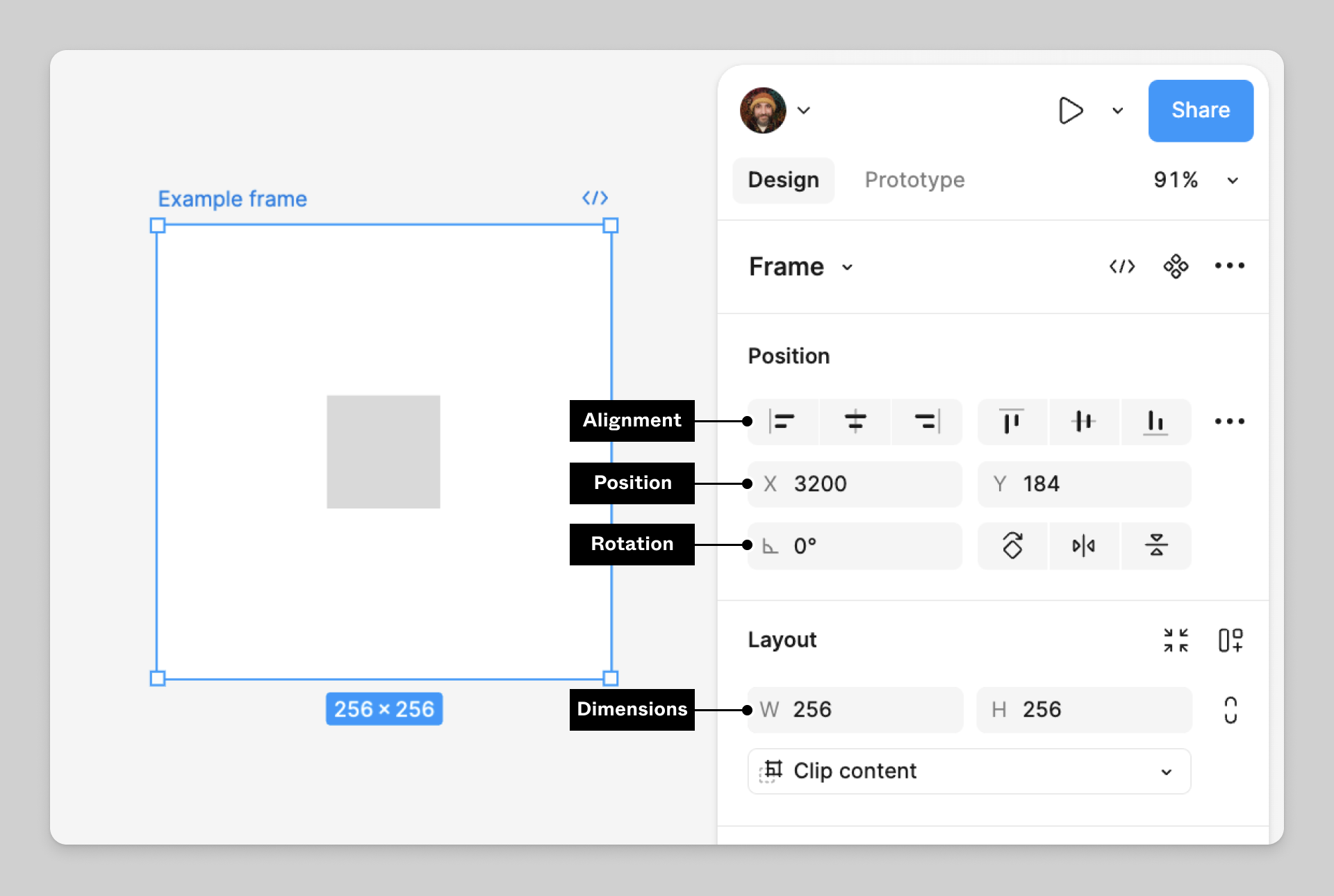

En este artículo, te mostraremos cómo ajustar la alineación, la posición, las dimensiones y la rotación de tus capas. Esto se aplica a capas individuales, así como a marcos, componentes, grupos y selecciones.

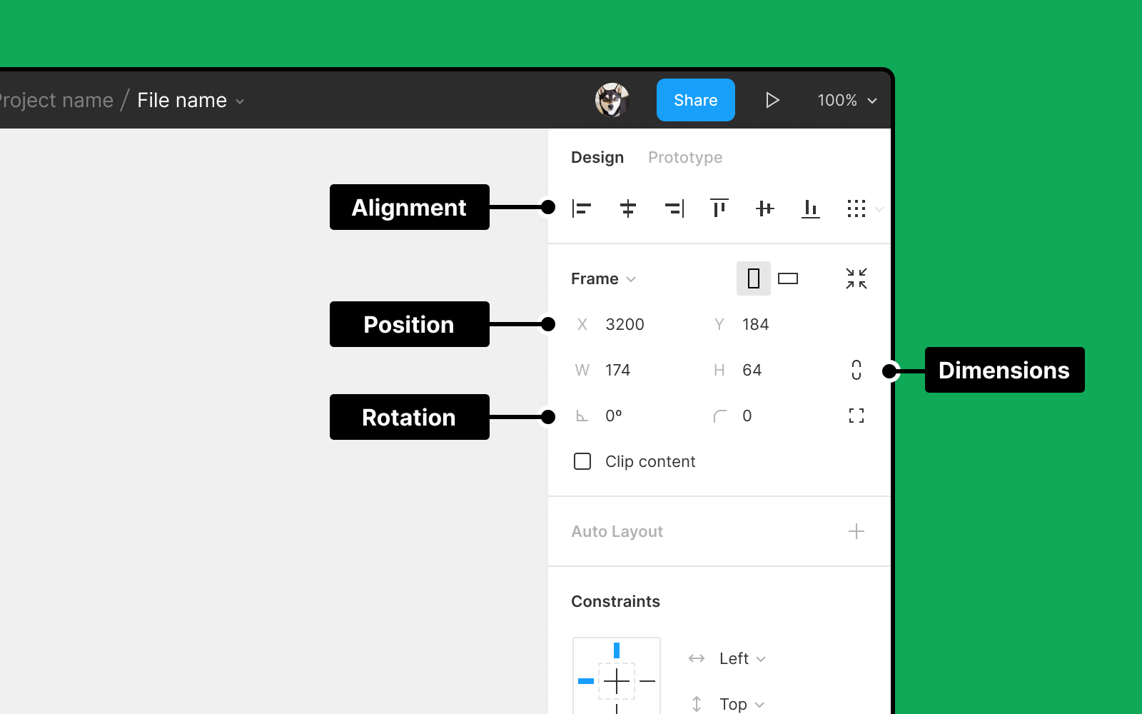

En la barra lateral derecha, encontrarás la mayoría de estas propiedades en la parte superior del panel de diseño. También puedes ajustar algunas de estas propiedades en el propio lienzo.

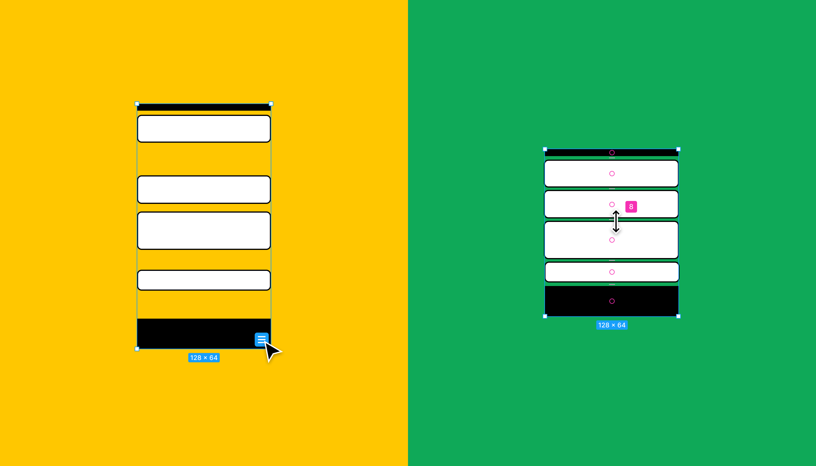

Ordenar
Usa Ordenar para alinear rápidamente capas en una dimensión como filas o columnas, o combina filas y columnas para crear diseños bidimensionales.
A continuación, puedes ajustar el espaciado horizontal y vertical entre los objetos de tu selección con selecciones inteligentes. Más detalles sobre cómo usar la selección inteligente →
Dependiendo de tu selección, verás una de las siguientes opciones:
- Ordenar la selección vertical (una dimensión)
- Ordenar la selección horizontal (una dimensión)
- Ordenar (dos dimensiones)
Selecciones unidimensionales
Para una selección en el eje horizontal o vertical (una dimensión), Figma organizará los objetos en función del eje en el que se superponen.
Los objetos en el eje X tendrán solo su espaciado horizontal ajustado y los objetos en el eje Y tendrán solo su espaciado vertical ajustado.
Figma usará el espaciado más común en la selección para establecer el valor de Espacio entre.
Nota: Cuando usas Ordenar en una selección unidimensional, Figma no alineará automáticamente los objetos a lo largo de ambos ejes, pero puedes usar las herramientas de alineación en la barra lateral derecha l para realizar más ajustes.

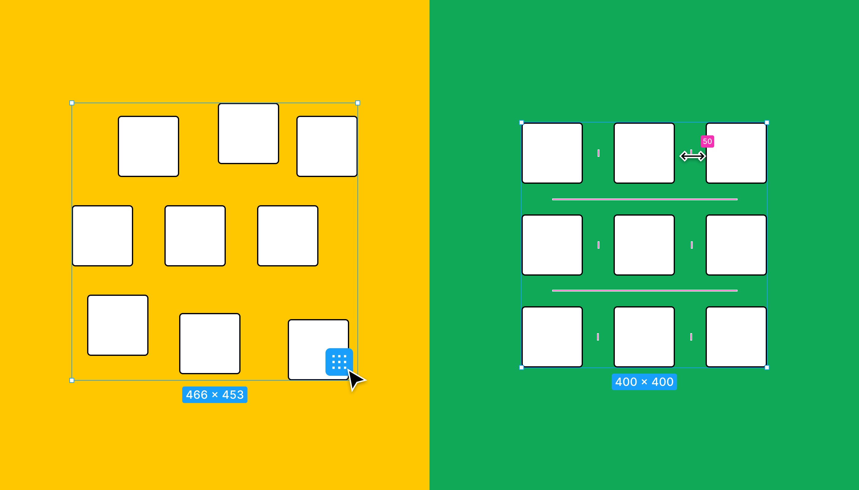

Selecciones bidimensionales
Cuando se usas Ordenar en objetos en dos dimensiones, como una cuadrícula, el proceso de ordenar es mucho más estricto. Figma ajustará el espaciado vertical y horizontal entre los objetos.
El espaciado vertical y horizontal dependerá de su posición inicial y pueden ser iguales o únicos. Una vez que Figma ordena las capas, puedes ajustar el espaciado vertical y horizontal.
A diferencia de Distribuir, que reposiciona los objetos dentro de los límites de la selección original, Ordenar organiza todos los objetos en una cuadrícula que se alinea con la esquina superior izquierda de tu selección.

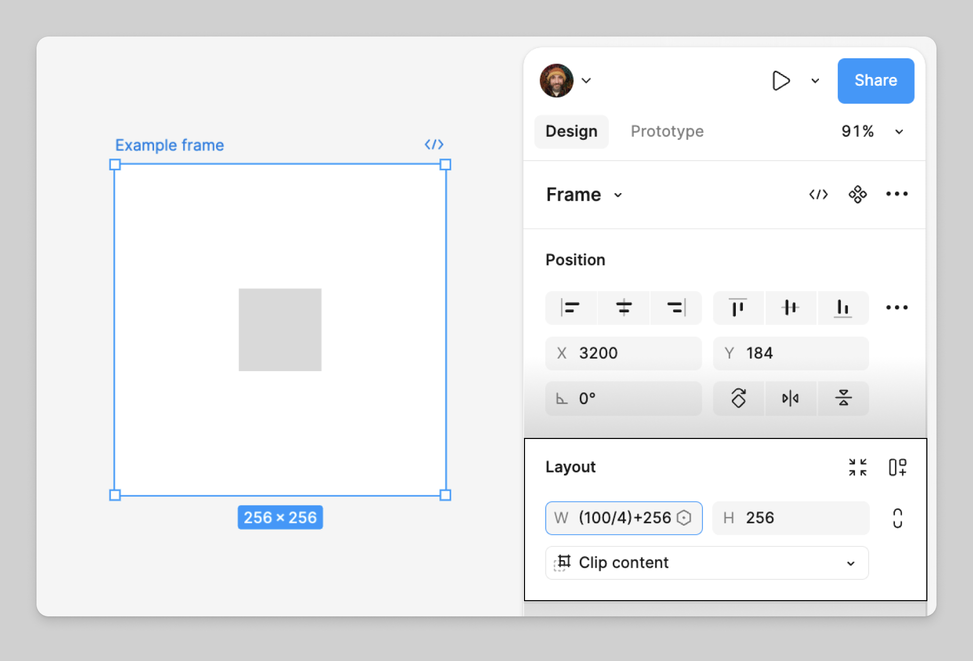

Puedes ajustar la posición de las capas en el lienzo a lo largo de cualquiera de las dos dimensiones o ejes: horizontal (eje X) y vertical (eje Y).
Figma representa la posición de una capa en el lienzo empleando las coordenadas X e Y Estas se refieren a la esquina superior izquierda de los límites de la capa.

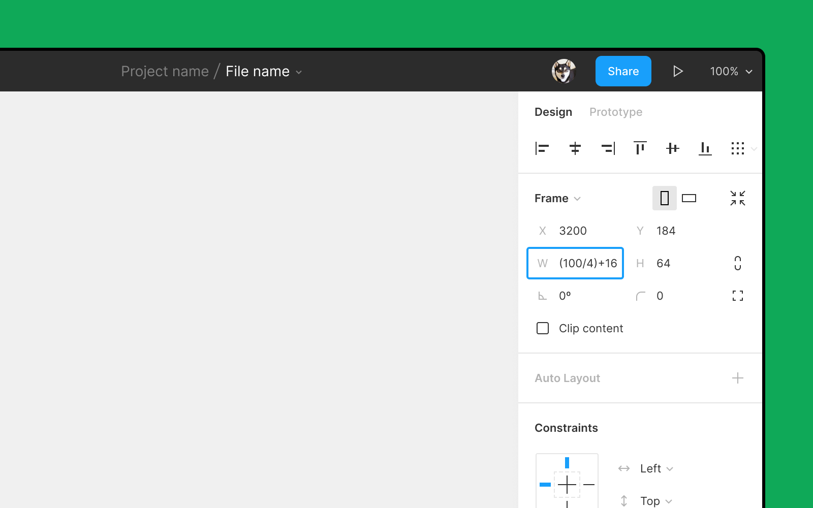

- Abre el panel de diseño en la barra lateral derecha.
- Emplea los campos
XeYpara ajustar las coordenadas de la capa. - También puedes usar ecuaciones matemáticas básicas (
-+*/^()) para ajustar rápidamente los valores de las coordenadas X e Y. Puedes agregar una ecuación antes o después del valor existente, o reemplazarla con una ecuación completamente nueva. Más detalles sobre las ecuaciones ↓

Cada capa del lienzo tendrá sus propias dimensiones. Para ver las dimensiones de una capa:
- Selecciona la capa en el lienzo o en el panel de capas.
- Ve las dimensiones en la etiqueta azul debajo del cuadro delimitador de la capa.
- También puedes ver las dimensiones de cualquier capa empleando los campos
WyHen la barra lateral derecha.

Ecuaciones
Algunos campos en Figma aceptan ecuaciones, incluidos los campos de posición, dimensión y rotación.
Puedes usar ecuaciones para cambiar el tamaño de las capas sumando +, restando -, multiplicando * o dividiendo / el valor existente. También puedes usar corchetes ( ) dentro del campo para ecuaciones más complejas o ^ para crear exponentes.
Hemos agregado algunos ejemplos a continuación, pero puedes emplear cualquier número:
+ 10para agregar 10 al valor actual -
- 20para quitar 20 al valor actual -
*2para multiplicar el valor actual por 2 -
/4para dividir el valor actual por 4 -
^2para crear un exponente del valor actual elevado a la potencia de 2 -
(𝑥/2)+6para dividir el valor actual en 2 y sumar 6 (𝑥 = valor actual) -
Mixed+100para agregar 100 a dos o más objetos seleccionados con valores diferentes
Las ecuaciones también se pueden aplicar a una selección mixta de valores. Cuando se ingresa una ecuación en los campos de posición, dimensión o rotación, el cambio se aplicará a todas las capas seleccionadas.
Nota: Tendrás que editar el campo y agregar la ecuación al número existente. Si solo seleccionas el campo y añades la ecuación, Figma reemplazará el número existente.

Antes de empezar
Compatible con cualquier equipo o plan
Solo las personas con acceso de puede editar al archivo pueden realizar cambios en la posición, las dimensiones o la alineación de una capa.
Cada forma, objeto de texto o imagen que agregues al lienzo tiene su propia capa. Esto te permite ajustar cada capa individualmente a medida que creas diseños uniformes y complejos.
Nota: La alineación, la posición y las dimensiones de los marcos con disposición automática son diferentes a las opciones que hemos descrito aquí. Te mostramos cómo ajustar estas propiedades con la disposición automática →
Alineación
Las herramientas de alineación te permiten organizar capas en el lienzo relacionadas entre sí. Figma determinará la alineación de la capa según tu selección específica.
- Seleccionar un objeto o capa: Figma alineará la capa con su capa principal. Esto podría ser un grupo, un marco o el marco que contiene un componente.
- Seleccionar varias capas: Figma alineará las capas relacionadas entre sí, con su marco principal o con las capas seleccionadas en una instancia.
¿Buscas la alineación de texto? Obtén más detalles sobre las opciones de alineación de texto de Figma →
Usa los controles de alineación en la barra lateral derecha para alinear un objeto con su capa principal o para alinear varios objetos entre sí:

Ordenar

Posición
- Emplea los campos

Dimensiones
Selecciona una capa para realizar cambios en las dimensiones de esta. Hay algunos métodos para hacerlo:
- Para ajustar el ancho de una capa: coloca el cursor sobre los límites izquierdo o derecho de la capa hasta que aparezca . Haz clic y arrastra para cambiar el tamaño.
- Para ajustar la altura de una capa: coloca el cursor sobre los límites superior o inferior de la capa hasta que aparezca . Haz clic y arrastra para cambiar el tamaño.
- Para ajustar el ancho y la altura de una capa: coloca el cursor sobre cualquier esquina de los límites de la capa hasta que aparezca . Haz clic y arrastra para cambiar el tamaño.
- Ajusta los campos
