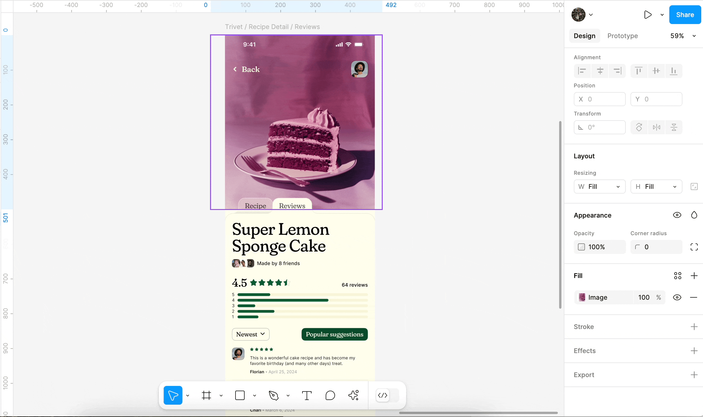

Figma no tiene un tipo de capa específico para imágenes y videos. En su lugar, estos recursos se tratan como rellenos. Esto te permite agregar recursos a cualquier tipo de capa, incluidas formas, marcos, capas de texto y redes vectoriales. Obtén más información sobre el uso de rellenos.
Cuando subes un recurso directamente al lienzo, Figma crea una capa de rectángulo con el recurso configurado como relleno. Puedes identificar el tipo de recurso por el ícono en el panel de capas de la barra lateral izquierda: imagen o video/GIF.

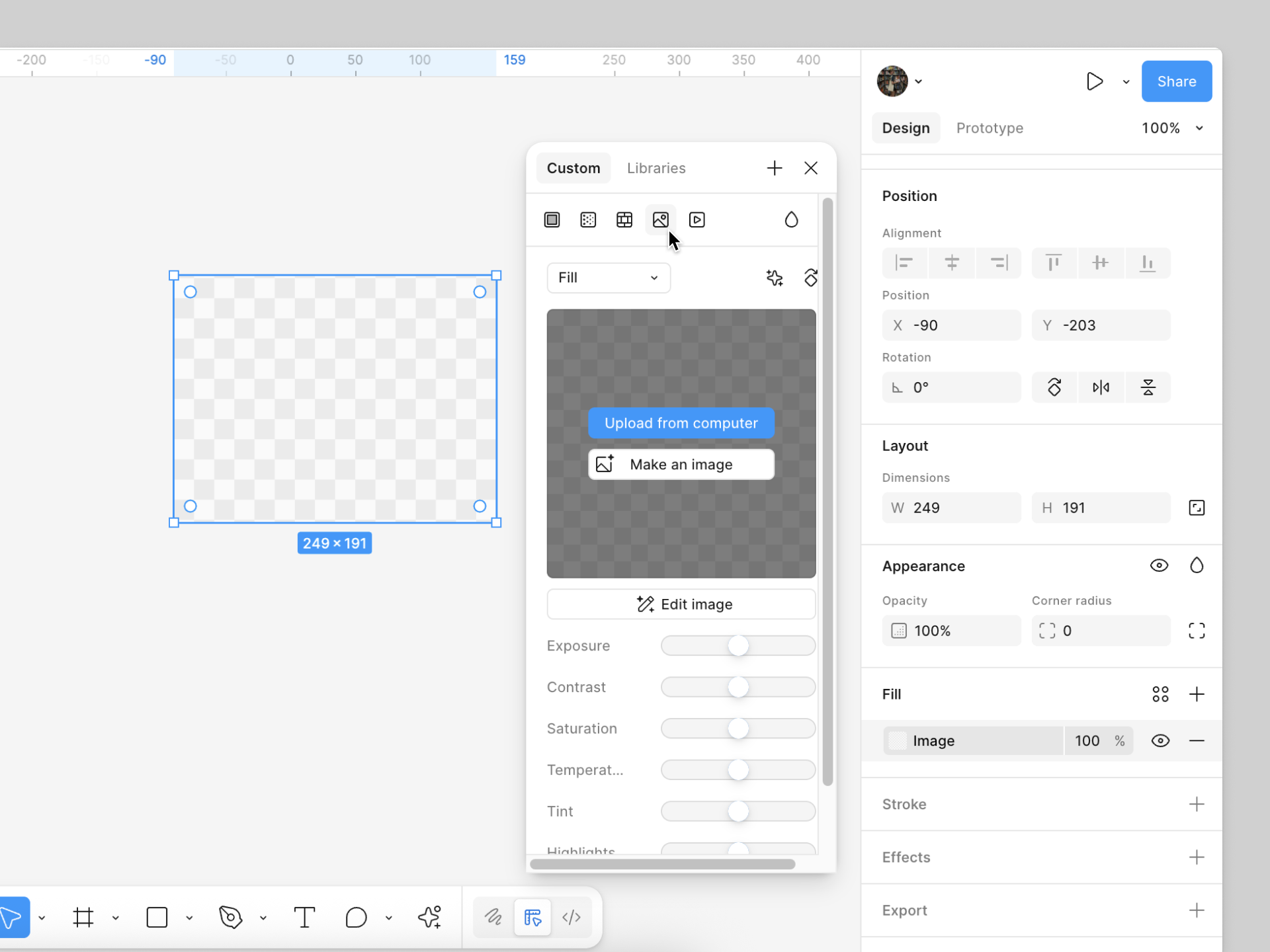

Uso del selector de color para subir imágenes y videos
Puedes usar el selector de color para subir imágenes y videos como relleno de una capa de la siguiente manera:
- Selecciona una capa en el lienzo.
- Haz clic en la muestra en la sección Relleno o Trazo en la barra lateral derecha para abrir el selector de color.
- Elige una imagen o un video de las opciones de relleno. Se aplica un marcador de posición visual de cuadros grises y blancos al relleno de la capa hasta que elijas un archivo.
- Haz clic en Cargar desde la computadora para subir una imagen existente o en Crear una imagen para crear imágenes usando Figma AI.
