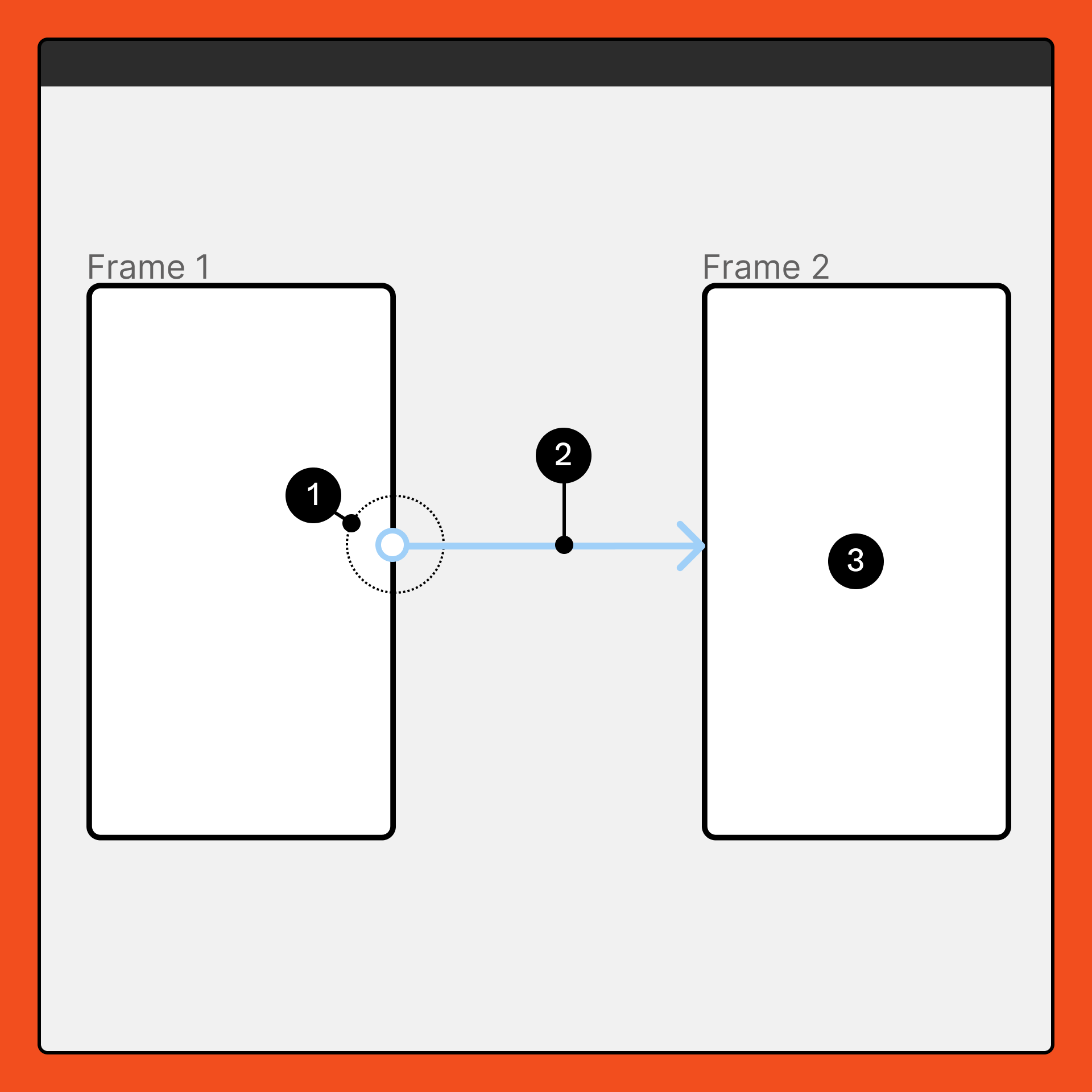

Otras interacciones tienen lugar entre dos objetos o marcos, como hacer clic en un botón para navegar al siguiente marco o hacer clic en un ícono para abrir una superposición. Estas interacciones se consideran conexiones, que constan de tres partes:
- Hotspot: un hotspot es donde tiene lugar la interacción. Un hotspot puede ser el propio marco o un objeto dentro del marco. Puedes crear un hotspot en cualquier elemento, como un botón, ícono o encabezado.
- Conexión: una conexión es la flecha o "conector" que conecta el hotspot con el destino. Define el disparador de la interacción, las acciones y ajusta la configuración de la animación desde la conexión.
- Destino: el destino es donde termina una conexión. En la mayoría de los casos, el destino debe ser un marco de nivel superior. Solo las conexiones que utilizan la acción Desplazarse a pueden configurarse con un destino dentro del mismo marco de nivel superior.

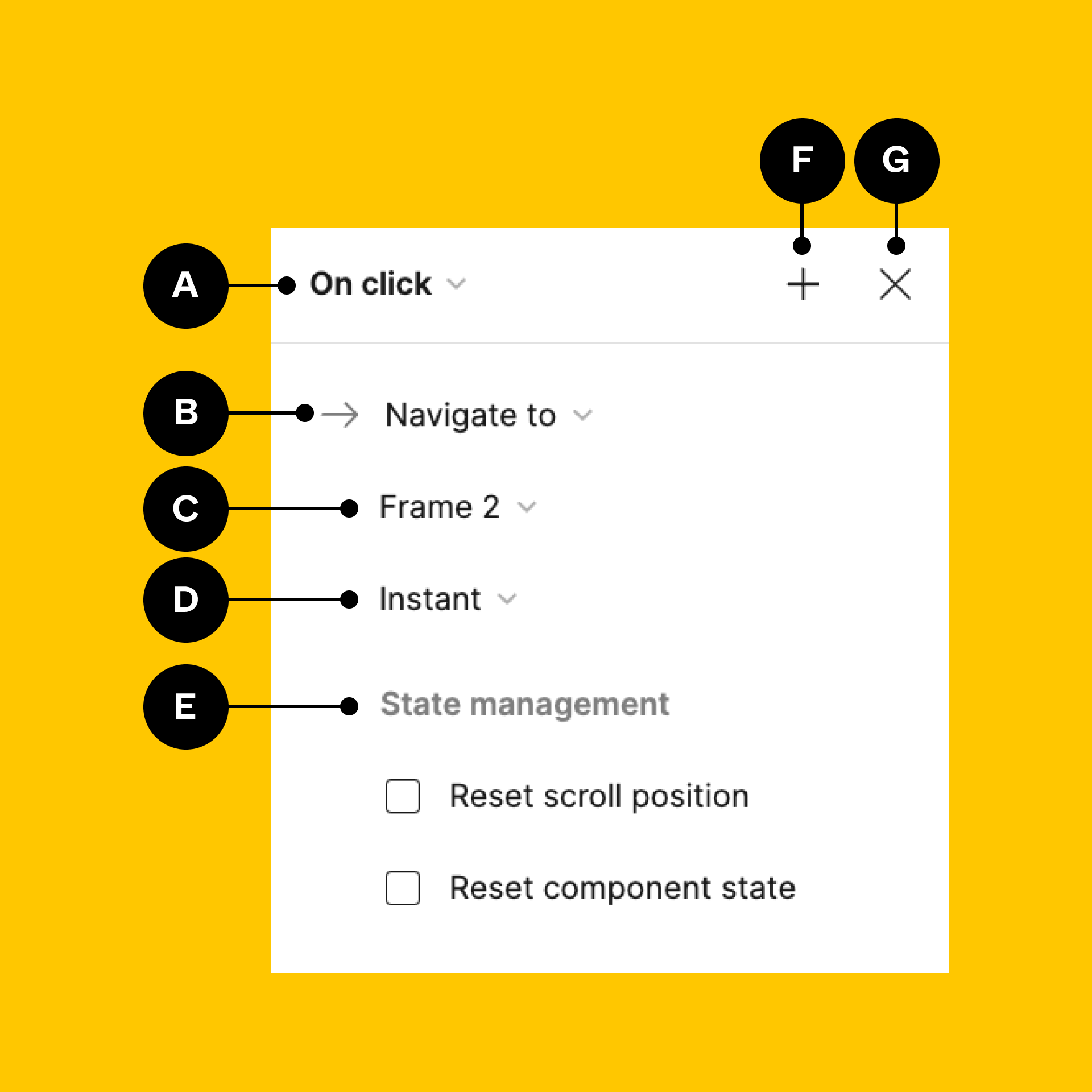

Detalles de la interacción
Una vez creada la interacción, utiliza el modal Detalles de la interacción para configurar lo siguiente:
- Disparador: define qué tipo de interacción hará que el prototipo avance, como un clic del mouse o un gesto táctil.
- Acción: define qué tipo de evento ocurre cuando un usuario interactúa con el hotspot, como pasar a otro marco o activar una superposición.
- Destino: define dónde termina la interacción. Puede ser otra pantalla del prototipo o una superposición que aparece sobre la pantalla actual. No todas las interacciones tienen destinos; por ejemplo, el disparador Atrás vuelve automáticamente al marco anterior.
- Ajustes de animación: determina cómo se mueve el prototipo de un marco a otro.
- Gestión de estados: haz clic para restablecer las propiedades y los estados de los objetos al navegar dentro de un marco y entre marcos.
- Agregar acción: agrega otra acción al mismo disparador.
- Cierra el modal Detalles de la interacción.

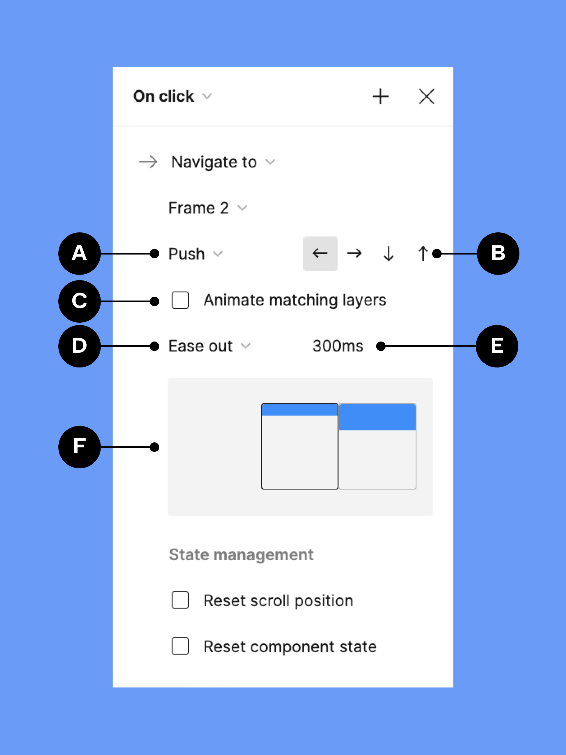

Ajustar la animación
Los ajustes de animación determinan cómo se mueve el prototipo de un marco a otro.
- Animación: la animación es la forma en que el prototipo pasa de un marco al siguiente, mediante un empuje, un deslizamiento o una disolución.
- Dirección: para ciertos tipos de animación (como desplazamiento hacia dentro o empuje), puedes configurar la dirección en la que deseas que se mueva la transición. Elige entre izquierda, derecha, abajo o arriba.
- Animación de capas coincidentes: marca esta casilla para aplicar la transición de Animación inteligente a cualquier capa coincidente.
- Suavizado y animación de resorte: el suavizado determina la aceleración de la transición entre un marco inicial y su destino.
- Duración: la duración controla el tiempo que tarda, en milisegundos (ms), en completarse la transición. Selecciona una duración entre 1 ms y 10000 ms (10 segundos).
- Previsualiza la animación.

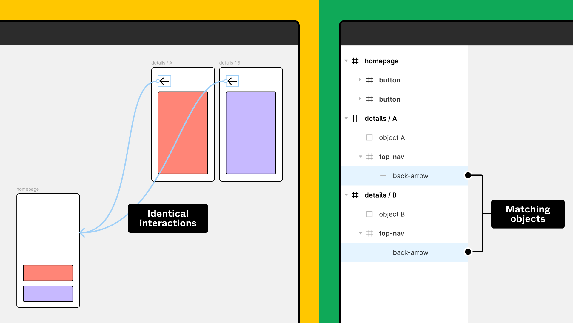

Seleccionar interacciones coincidentes
Las interacciones coincidentes son interacciones idénticas que comienzan a partir de objetos coincidentes en otros marcos.
- Las interacciones idénticas son interacciones con la misma acción y destino
- Los objetos coincidentes son objetos en diferentes marcos que tienen nombres idénticos y niveles jerárquicos correspondientes
Consejo: Figma facilita la identificación de objetos coincidentes: al pasar el cursor sobre un objeto, se resaltan todos los objetos coincidentes en otros marcos. Obtén más información sobre objetos coincidentes →
Para seleccionar interacciones coincidentes:
- Selecciona una interacción.
- En el modal Detalles de la interacción, haz clic en Seleccionar interacciones coincidentes.
Edita los detalles de la interacción para actualizar todas las interacciones seleccionadas a la vez.
Nota: ¡Hemos ordenado el lienzo! Cuando hay interacciones coincidentes en un lienzo, solo se muestra la primera conexión (la superior izquierda en la vista). Selecciona esa conexión para mostrar todas las demás interacciones coincidentes en la vista.

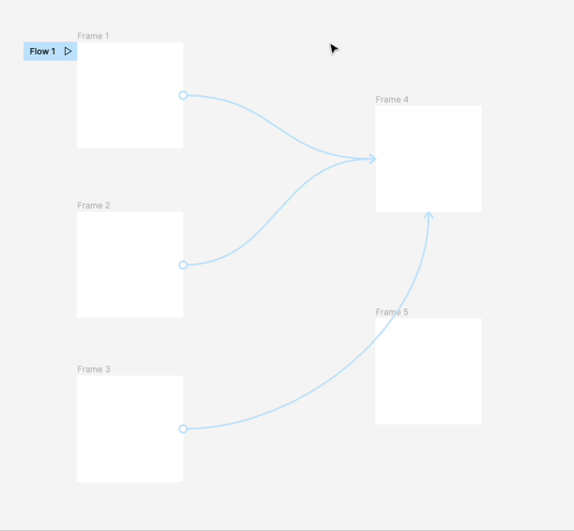

Actualizar destinos de conexión de forma masiva
Si tienes varias conexiones, puedes cambiar el destino de todas ellas al mismo tiempo.
- Selecciona las conexiones que deseas editar. Puedes seleccionar varias conexiones mediante uno de los siguientes métodos:
- Selecciona una conexión inicial, luego mantén presionada la tecla Shift mientras haces clic en las conexiones adicionales.
- Arrastra el cursor por las conexiones que deseas seleccionar. Se creará un cuadro azul alrededor de las conexiones seleccionadas.
- Mantén presionadas las conexiones y arrástralas a un nuevo marco de destino. También puedes seleccionar la interacción en la barra lateral derecha y cambiar el marco de destino en el panel Detalles de la interacción.

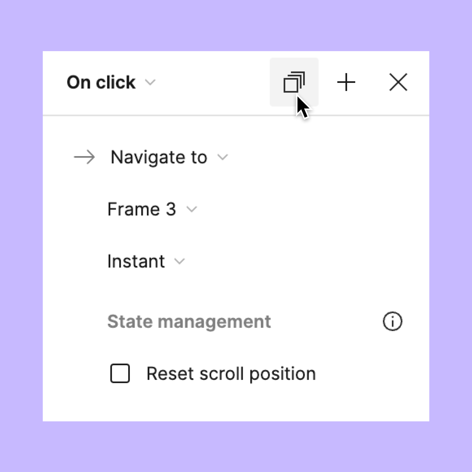

Copiar y pegar detalles de la interacción
Crea prototipos más rápido copiando detalles de interacción y pegándolos en otros objetos.
- Selecciona una interacción de prototipo en el lienzo.
- Presiona ⌘ Command / Control + C para copiar o ⌘ Command / Control + X para cortar los detalles de la interacción.
- Selecciona otro objeto en el lienzo.
- Presiona ⌘ Command / Control + V para pegar los detalles de la interacción en el nuevo objeto.
