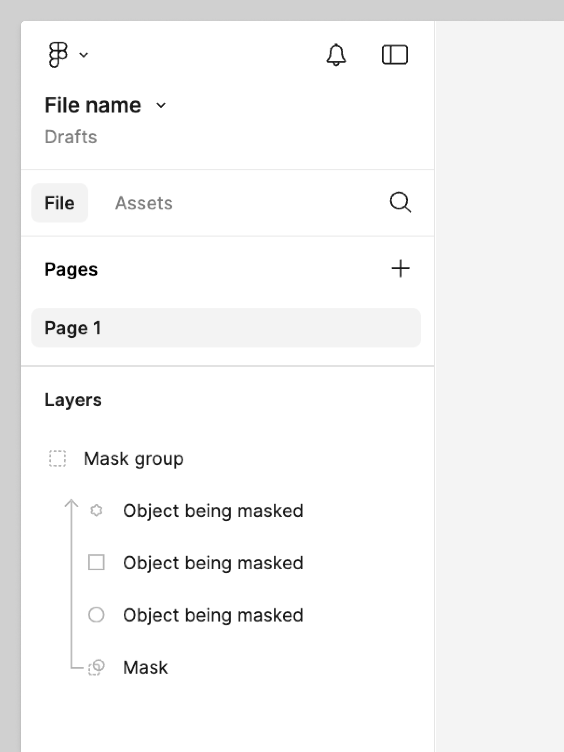

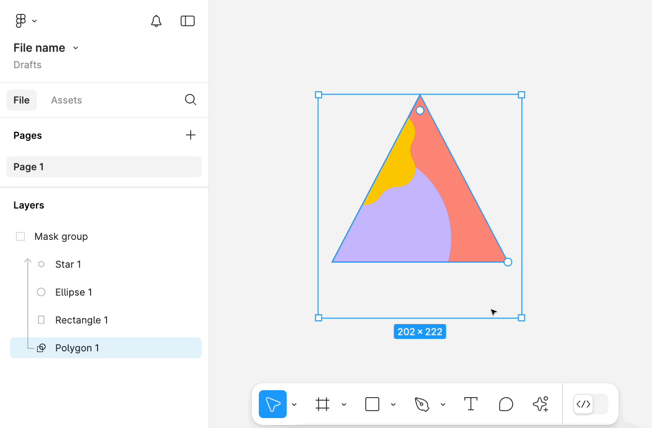

Cuando se utiliza una capa como máscara, se crea un objeto de máscara, que incluye la máscara y cualquier capa que esté enmascarando. Un objeto de máscara puede identificarse en la sección Capas del panel de navegación izquierdo. El ícono de máscara identifica la máscara, con una flecha apuntando hacia arriba a lo largo de las capas que se están enmascarando.
Las máscaras se colocan debajo de las capas enmascaradas en el eje z. La máscara se aplica a todos los objetos hermanos que se encuentran encima de ella hasta que alcanza:

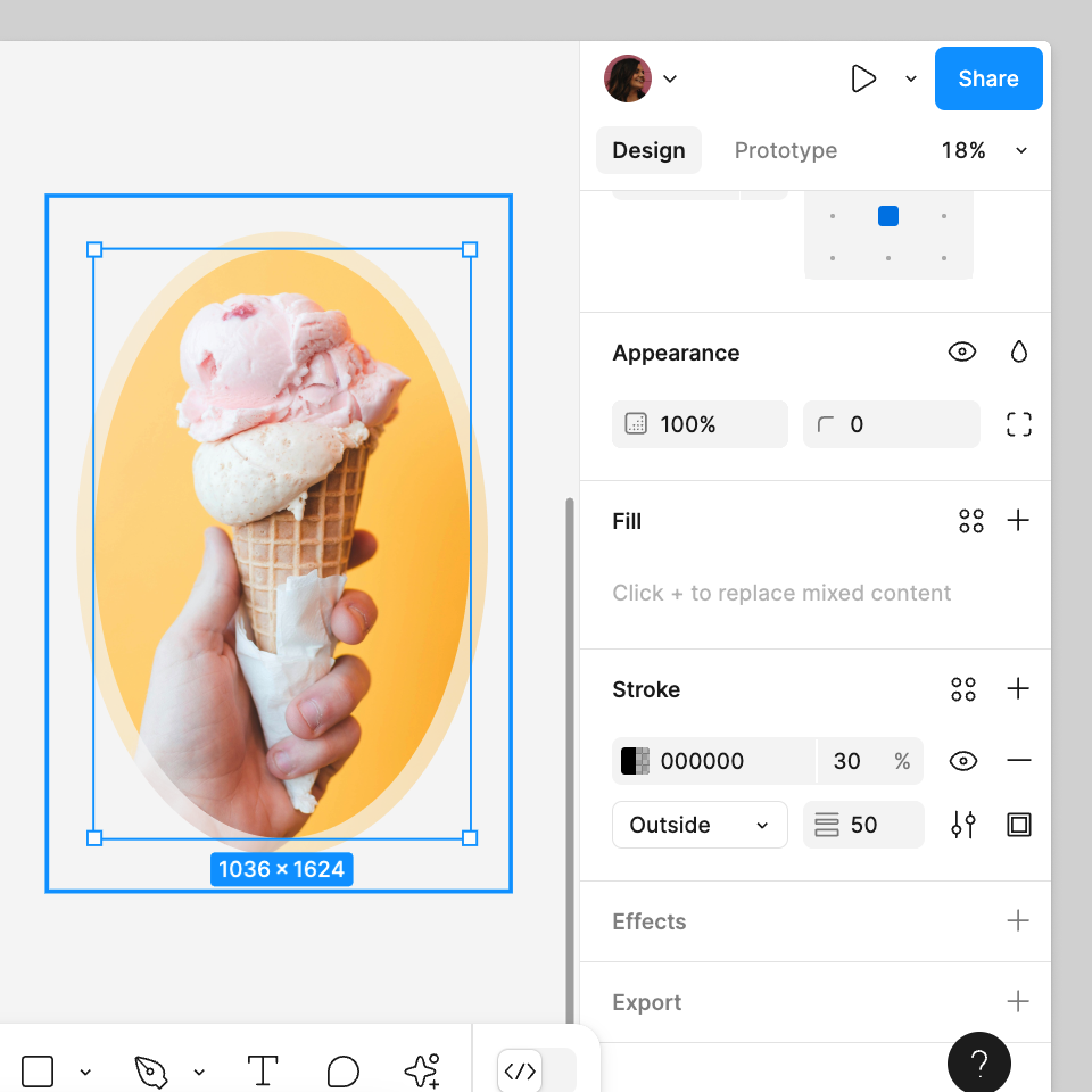

En el siguiente ejemplo, hemos utilizado una elipse con un trazo exterior como máscara. La opacidad del relleno de la elipse es del 100 % y la opacidad del trazo es del 30 %. Se revela más en el centro de la imagen, porque la opacidad de la máscara es mayor (100 %).

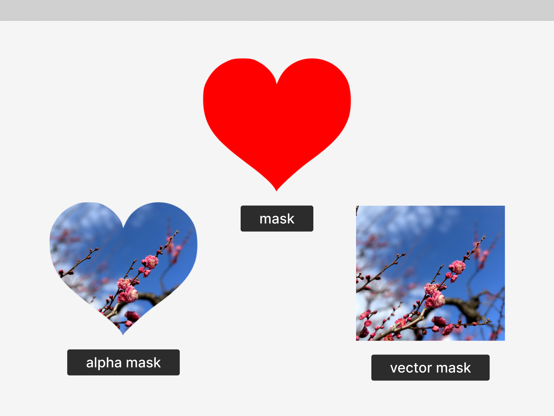

En el ejemplo siguiente, se utiliza como máscara una imagen de un corazón con un fondo completamente transparente. El objeto de la parte inferior izquierda utiliza una máscara alfa, por lo que vemos el esquema del corazón. El objeto de la parte inferior derecha utiliza una máscara vectorial y utiliza el esquema de toda la imagen como máscara.

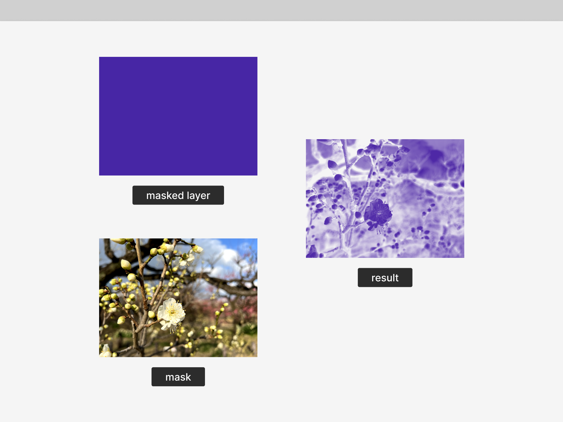

La luminosidad te permite utilizar el brillo para determinar una máscara. Cuanto más brillante sea el área de una máscara, más se revelará, o en otras palabras, mayor será la opacidad de las capas que se están enmascarando.
Cuanto más oscura sea el área, menos se revelará. Si una máscara tiene un relleno negro, o #000000, no se revelará nada y las capas enmascaradas se renderizarán con una opacidad del cero por ciento.

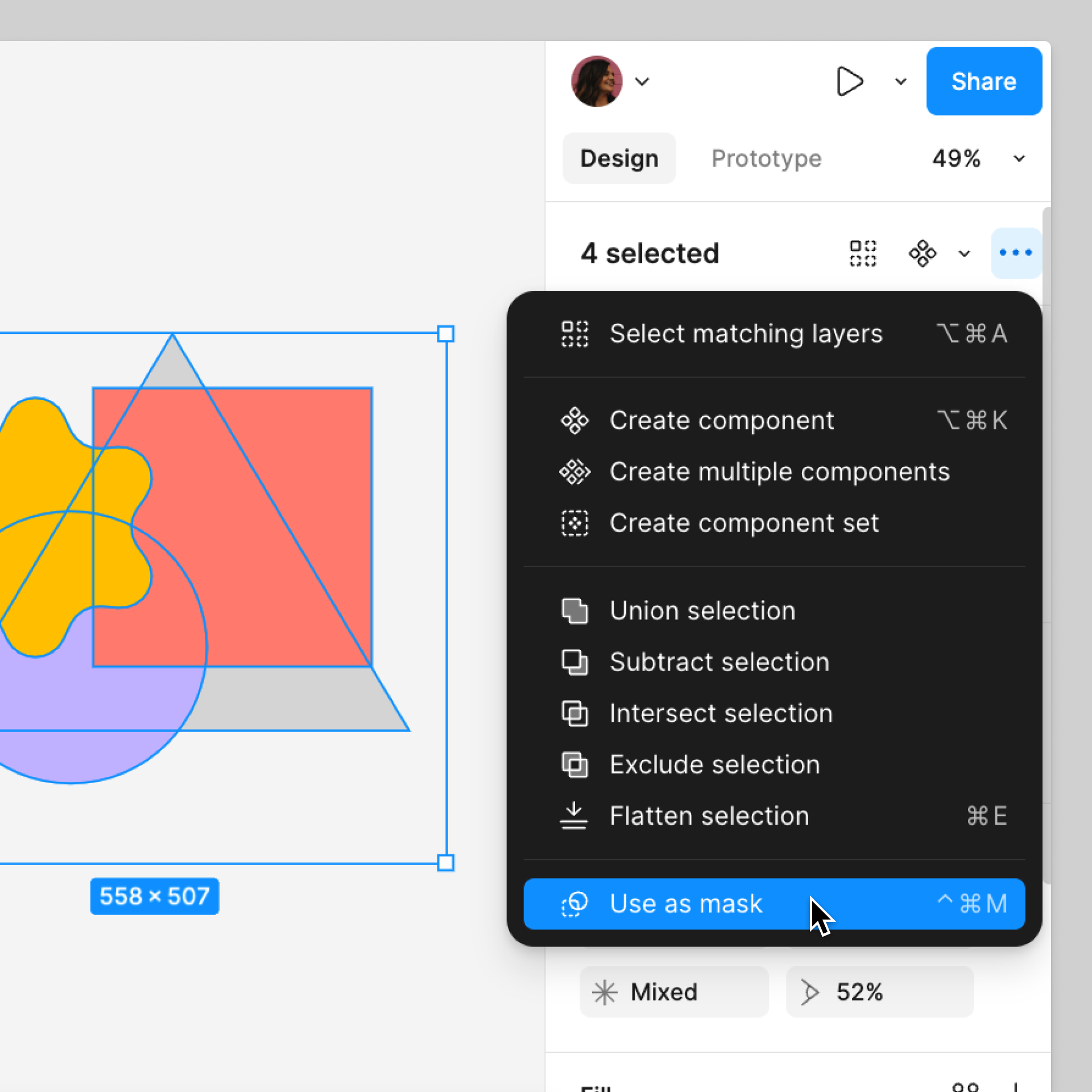

- Elige un objeto que desees utilizar como máscara y colócalo detrás de todos los objetos que se enmascararán en el eje z.
- Selecciona todas las capas que formarán parte del objeto de máscara.
- En la barra lateral derecha, selecciona Más opciones > Usar como máscara, o presiona:
- Mac: ⌃ Control ⌘ Command M
- Windows: Ctrl Alt M
Nota: Si solo tienes una capa seleccionada, selecciona Usar como máscara directamente en la barra lateral derecha.
- Figma creará un grupo de máscaras con todas las capas seleccionadas.
- De forma predeterminada, el tipo de máscara está configurado como Alfa. Para cambiarlo, selecciona la capa que se utiliza como máscara y abre el menú desplegable en la sección Máscara de la barra lateral derecha. Pasa el cursor sobre cualquier opción para obtener una vista previa en el lienzo. Obtén más información sobre los tipos de máscaras.
