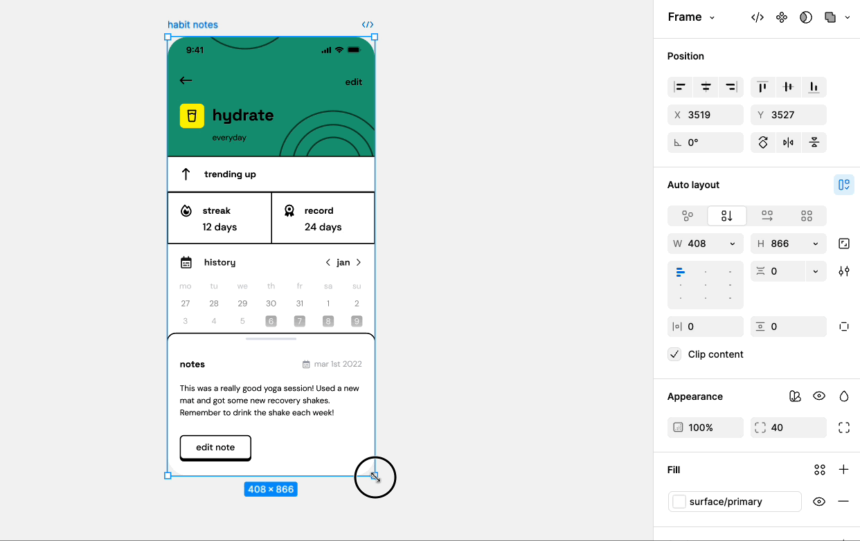

Agrega disposición automática
Para comenzar a usar la disposición automática en los diseños, selecciona una o varias capas y presiona ⇧ Shift A o haz clic en Agregar disposición automática en la barra lateral derecha. Figma intentará determinar qué flujo de disposición automática (vertical, horizontal o cuadrícula) deseas usar. Puedes cambiar a un flujo diferente en cualquier momento.
Obtén más información sobre cómo alternar la disposición automática en los diseños.

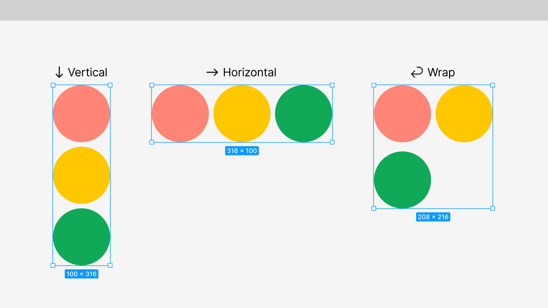

Elige un flujo de disposición automática
Una vez que se está utilizando la disposición automática en un marco, puedes elegir entre tres opciones para determinar el flujo y la disposición de los objetos en el marco:
- Vertical
- Horizontal
- Cuadrícula
Horizontal y vertical
La opción Vertical coloca los objetos en tu marco a lo largo del eje Y. Cualquier objeto que agregues, elimines o reordenes seguirá el eje Y. Por ejemplo: varios elementos de una lista en una lista de tareas pendientes o publicaciones dentro de un feed de noticias o una línea de tiempo.
La opción horizontal coloca los objetos en tu marco a lo largo del eje x. Cualquier objeto que agregues, elimines o reordenes seguirá el eje x. Por ejemplo: una fila de botones o íconos en un menú de navegación móvil.
Cuando tengas seleccionada la opción horizontal, la opción Envolver estará disponible. La función para envolver empuja cualquier objeto que se desborde a la siguiente línea en tu marco.
Las opciones de disposición automática horizontal y vertical también tienen propiedades adicionales, como redimensionamiento, espaciado, alineación y más.
Obtén más información sobre los flujos de disposición automática horizontal y vertical.

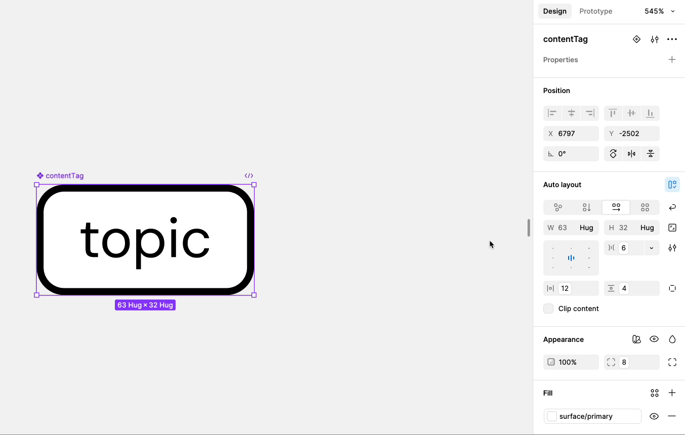

Ajustar al contenido
Utiliza ajustar al contenido en cualquier marco con disposición automática, para mantener las dimensiones lo más pequeñas posibles alrededor de los objetos secundarios, respetando cualquier valor de espaciado.
Por ejemplo, supongamos que tienes una capa de texto de 40px de ancho dentro de un marco que utiliza la disposición automática. El margen interior del marco se establece en 10px en los lados izquierdo y derecho. Dado que su redimensionamiento está configurado para ajustarse al contenido, el ancho del marco es de 60px. Si la capa de texto se actualiza y ahora tiene 50px de ancho, entonces el ancho del marco se ajustará a 70px.
La función ajustar al contenido solo se puede aplicar a marcos con disposición automática.
Consejo: Haz doble clic en el borde vertical u horizontal del cuadro delimitador de un objeto con disposición automática para establecerlo en Ajustar al contenido.

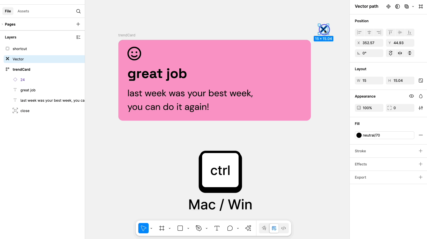

Ignorar la disposición automática
Nota: Ignorar la disposición automática se conocía anteriormente como posición absoluta. La función tiene un nuevo nombre, pero su funcionamiento no ha cambiado.
Un objeto con la opción Ignorar disposición automática habilitada no se incluye en un flujo con disposición automática y se mantiene en el marco con disposición automática. El objeto y sus objetos iguales circundantes se ignoran entre sí, incluso cuando cambian de tamaño y se mueven.
Al igual que la posición absoluta en CSS, un objeto que ignora la disposición automática se puede colocar precisamente donde desees en relación con su contenedor padre.
Los objetos con la función omitir disposición automática habilitada se tratan como objetos en un marco regular. Esto significa que puedes aplicar restricciones para determinar cómo responden cuando su marco principal con disposición automática cambia de tamaño. Otras opciones de configuración de disposición automática, como el cambio de tamaño y las opciones de disposición, no están disponibles para estos objetos.
Puedes hacer que un objeto ignore el flujo de disposición automática al realizar una de las siguientes acciones:
- Selecciona un objeto secundario de un marco con disposición automática y haz clic en el panel derecho
- Arrastra un objeto a un marco con disposición automática mientras pulsas ⌃ Control.
