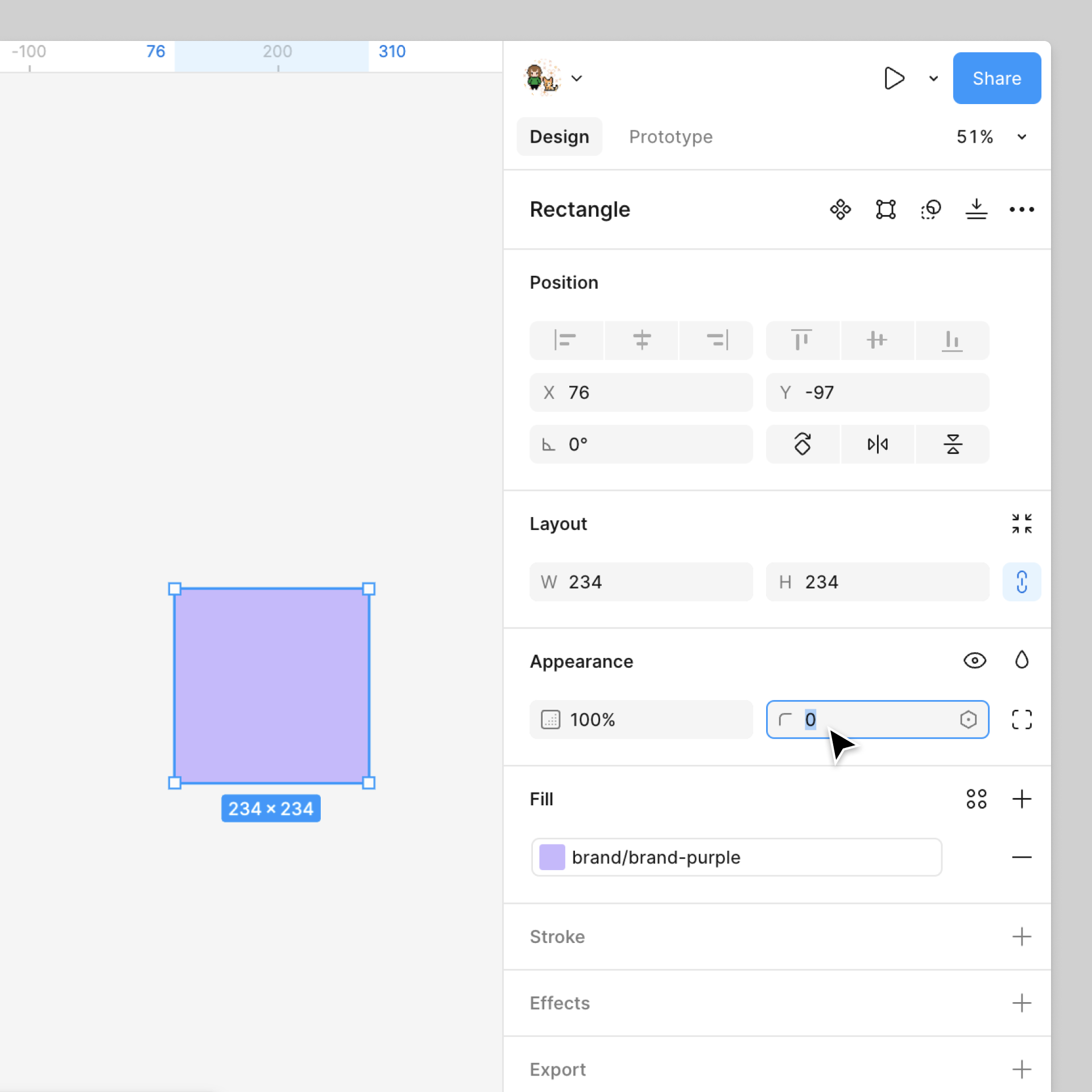

- Selecciona la capa.
- Introduce un valor de píxel en el campo Radio de las esquinas de la barra lateral derecha o pasa el cursor sobre el ícono y, a continuación, haz clic y arrastra hacia la izquierda para reducir o hacia la derecha para aumentar.

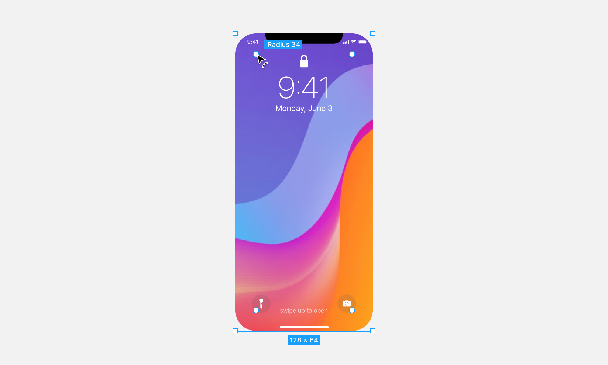

- Selecciona la forma que deseas actualizar.
- Pasa el cursor sobre la esquina que deseas ajustar hasta que aparezca el controlador de radio.
- Arrastra para ajustar el radio.

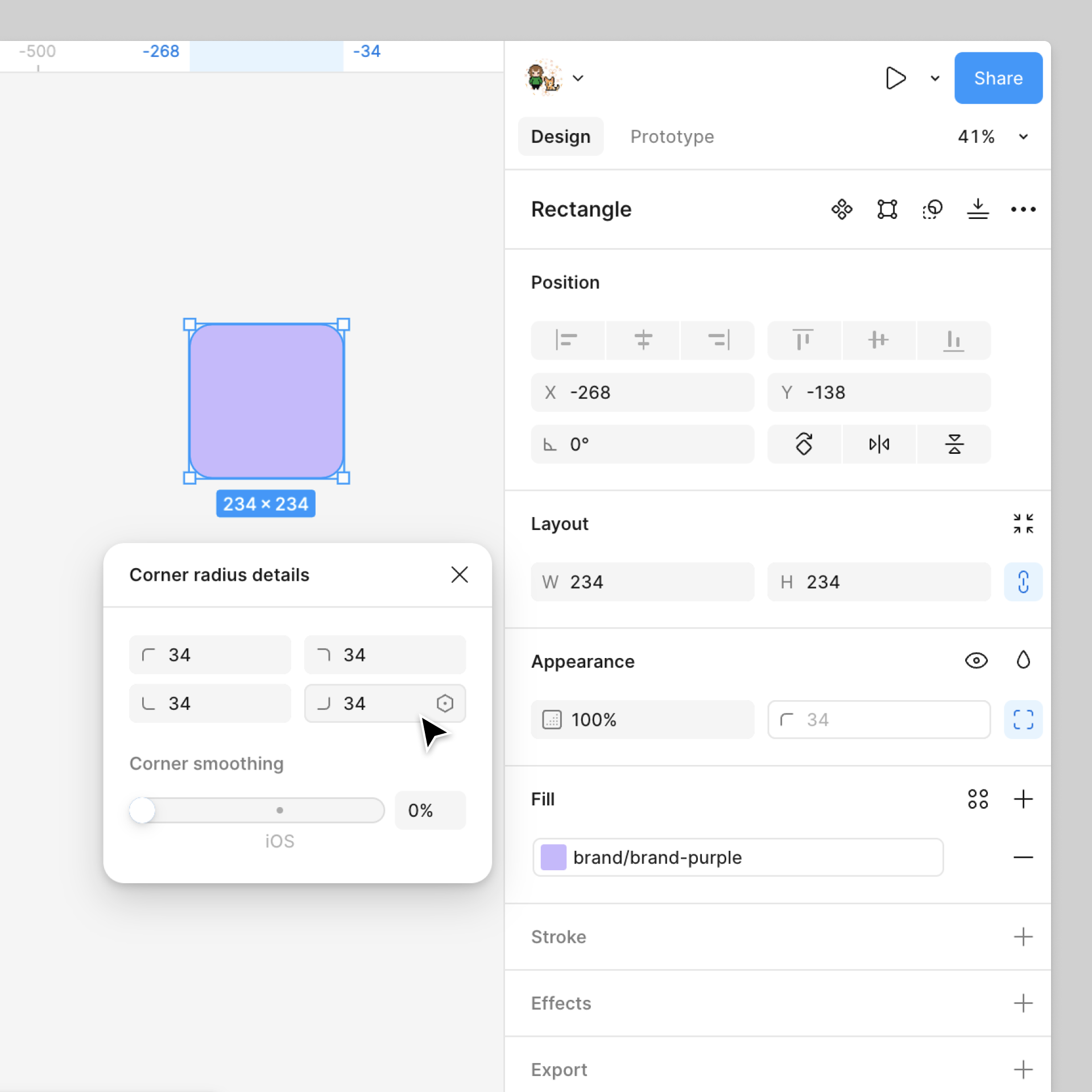

- Selecciona el rectángulo o marco que deseas actualizar.
- En la barra lateral derecha, haz clic en Esquinas independientes.
- En el panel de detalles del radio de las esquinas, puedes hacer lo siguiente:
- Introducir un valor de píxel para cada esquina.
- Hacer clic en Aplicar la variable en cualquiera de los cuatro campos de radio de las esquinas para aplicar una variable numérica.
- Usa el control deslizante para ajustar el suavizado de las esquinas.

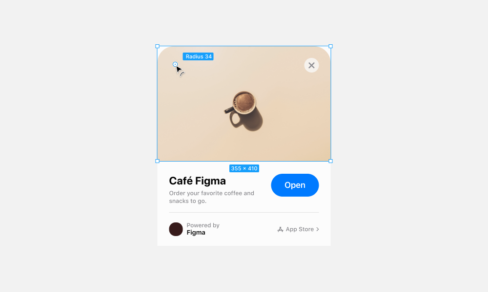

- Mantén presionada la tecla modificadora para ajustar una sola esquina.
- Mac: ⌥ Option
- Windows: Alt

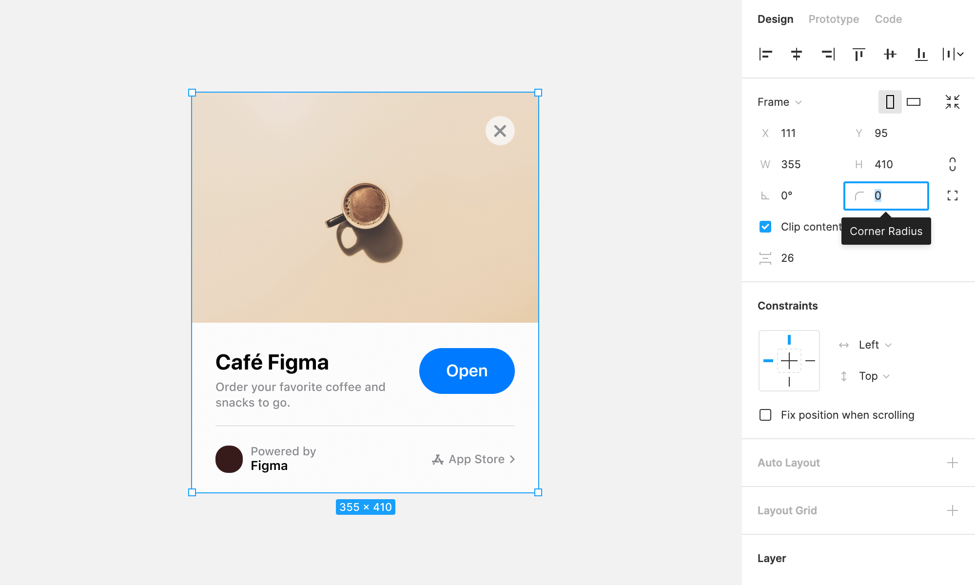

- Haz doble clic en la forma o pulsa Enter o Return para ingresar en el modo de edición vectorial.
- Selecciona el punto individual en el lienzo.
- Ajusta el radio de la esquina usando el campo en la barra lateral derecha.
- Introduce un valor de pixel en el campo Radio de la esquina o pasa el cursor sobre el ícono , luego haz clic y arrastra hacia la izquierda para reducir y hacia la derecha para aumentar.

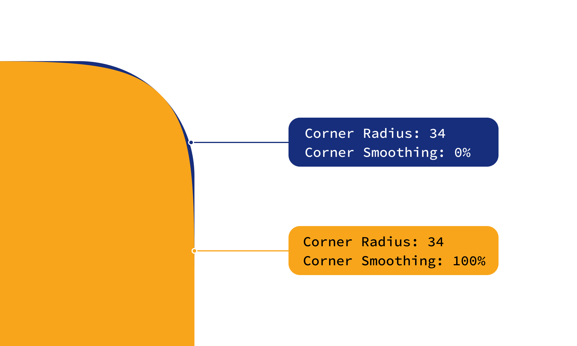

Suavizado de las esquinas para círculos cuadrados
Los diseñadores notaron una diferencia en las esquinas redondeadas de los íconos de las aplicaciones de iOS7. Este suavizado de las esquinas creó una curva continua sin uniones que las esquinas redondeadas comunes no podían crear.
Nos referimos a las formas que emplean este efecto particular de círculo cuadrado. Una forma que es una combinación un cuadrado con un círculo. Todavía vemos círculos cuadrados en los diseños posteriores de Apple, incluido el OS14.
Hay un poco de matemática detrás de un círculo cuadrado. Obtén más información sobre la búsqueda de círculos cuadrados por un ingeniero de Figma.

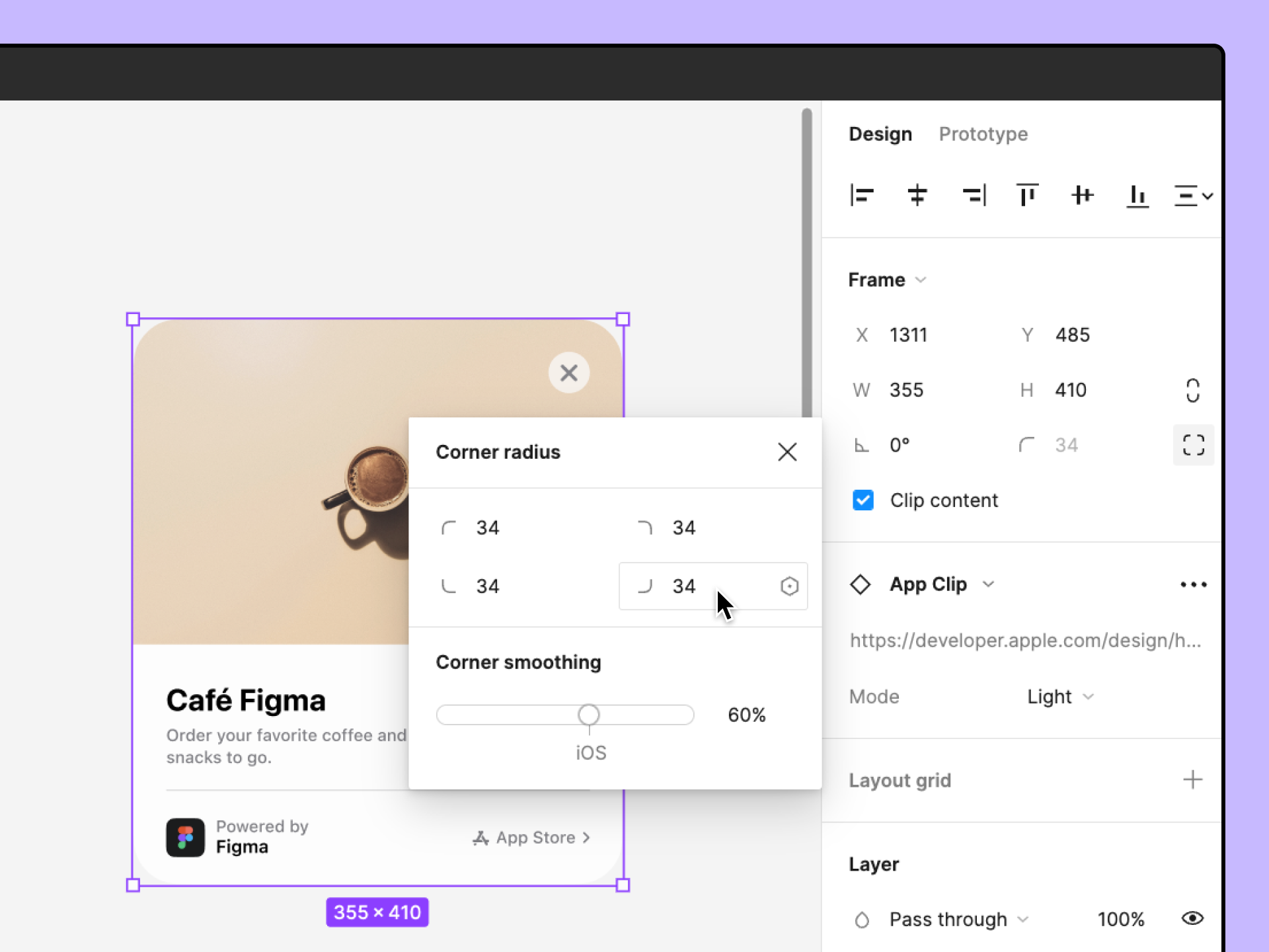

Ajusta el suavizado de las esquinas
Puedes aplicar el suavizado de las esquinas a cualquier forma a la que se pueda aplicar el radio de las esquinas. A diferencia del radio de las esquinas, solo puedes aplicar el suavizado de las esquinas a toda la forma.
- Selecciona la capa que deseas actualizar.
- Abre el panel de diseño en la barra lateral derecha.
- Haz clic en el ícono Esquinas independientes para abrir el panel Radio de esquina .
- Usa el control deslizante para ajustar el suavizado de las esquinas o haz clic en
iOS
para establecer el suavizado de las esquinas al 60 %, el valor predeterminado para iOS.
- Selecciona la capa en el lienzo o en el panel de capas.
iOS
