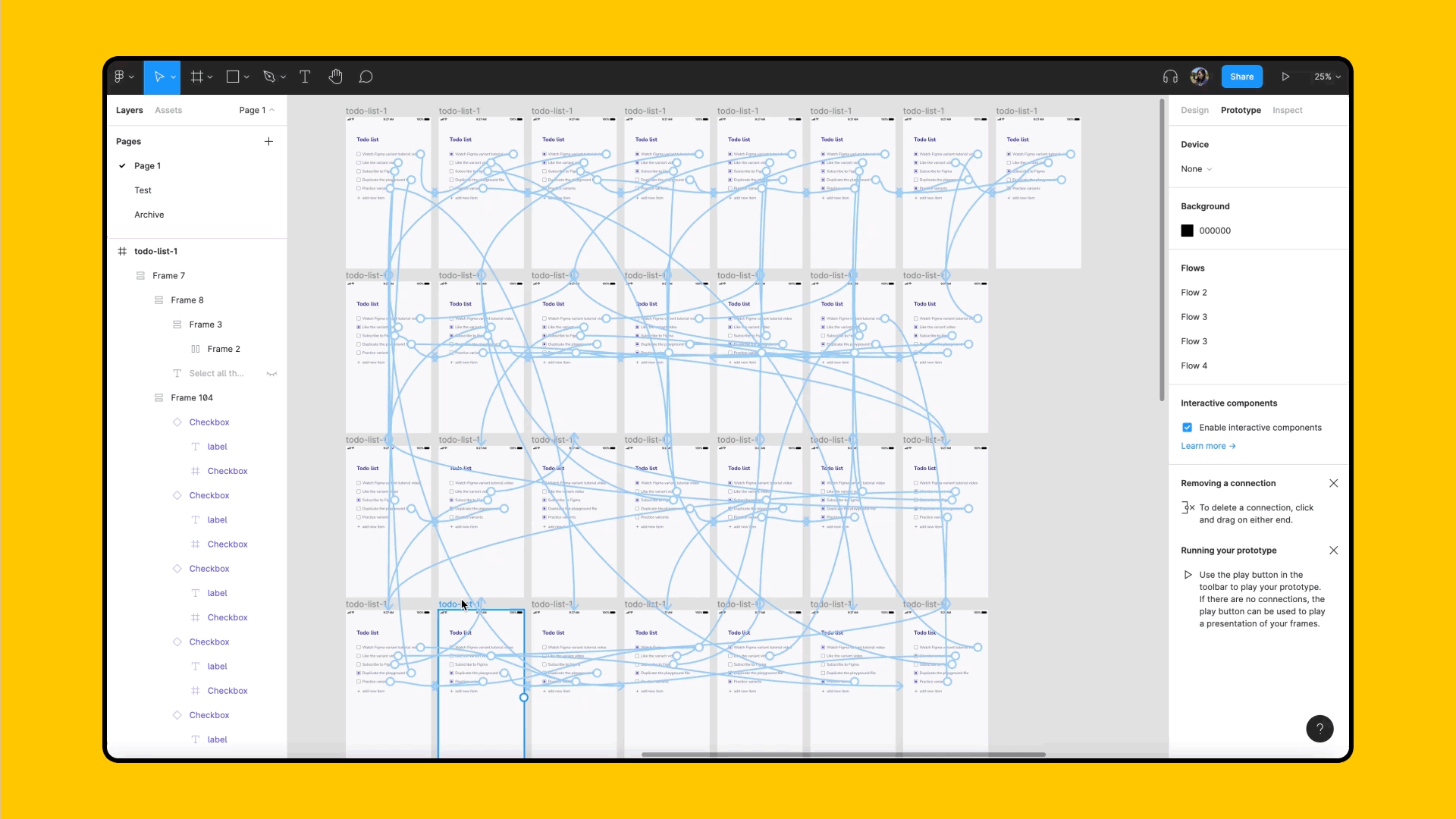

Antes de las interacciones de variante
En el siguiente ejemplo, agregamos todas las conexiones posibles para crear un prototipo de un marco con cinco casillas de verificación. Sin componentes interactivos, tendríamos que duplicar el mismo marco 32 veces y crear 160 conexiones entre ellos para crear un prototipo de todas las combinaciones posibles.

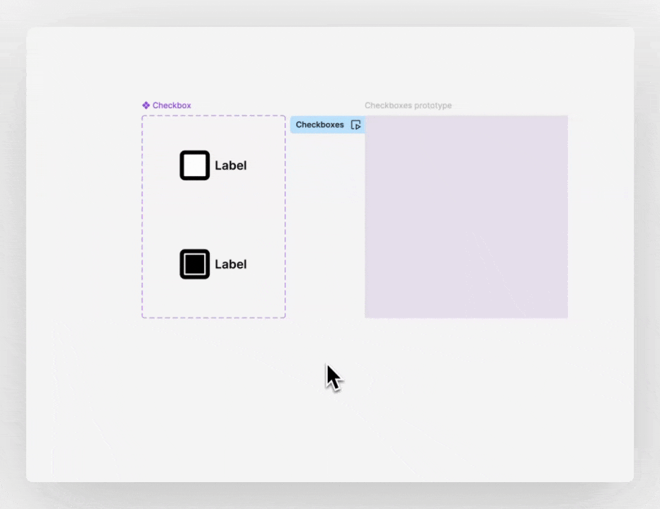

Con los componentes interactivos, solo necesitamos agregar una instancia de la casilla de verificación a nuestro diseño y sus interacciones de variante estarán listas para utilizar. Cuando vemos el prototipo, Figma cambia automáticamente entre las variantes marcadas y desmarcadas.

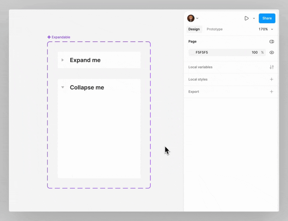

También puedes utilizar la acción Cambiar a en una instancia anidada para cambiar la variante del componente principal. En el siguiente ejemplo, una variante de un conjunto de componentes está anidada dentro de otro conjunto de componentes Expandible. Se coloca una interacción Cambiar a en la instancia anidada para cambiar el componente principal de su variante Contraída a su variante Expandida.

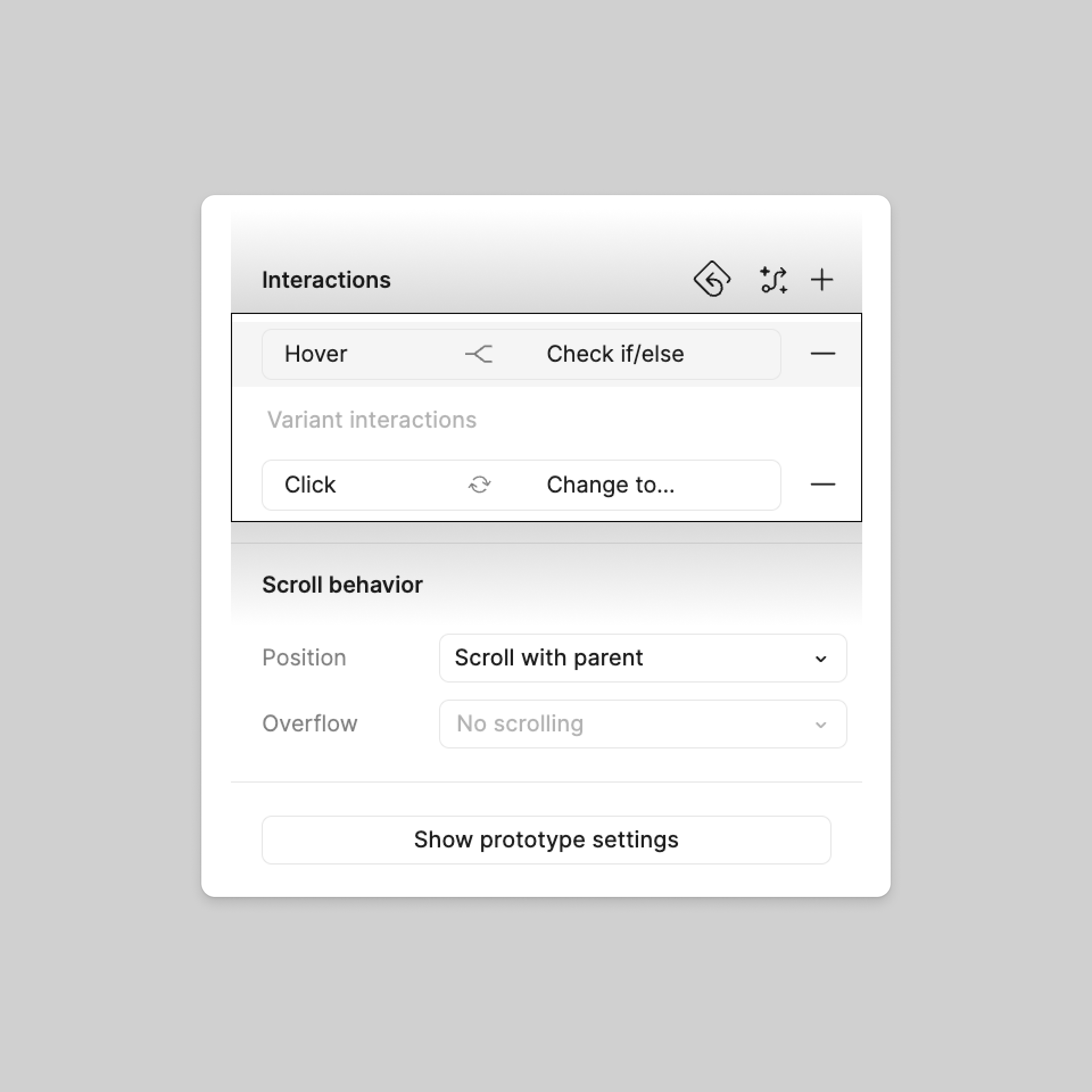

Ver interacciones
Cuando utilices componentes interactivos, verás secciones separadas para Interacciones e Interacciones de variante en la pestaña Prototipo de la barra lateral derecha.
- Utiliza la sección Interacciones para crear interacciones y animaciones de prototipos
- Utiliza la sección Interacciones de variante para ver los detalles de una interacción de variante
