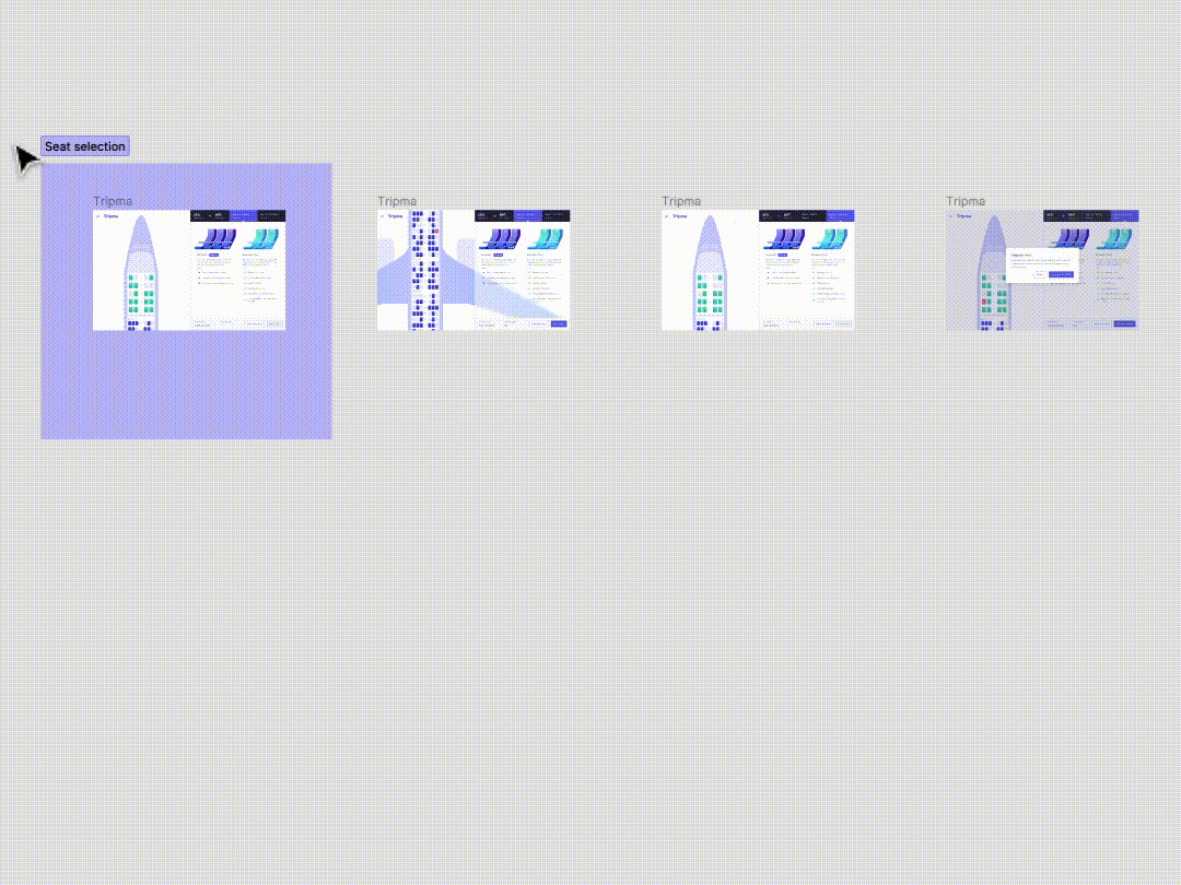

Hay varias formas de crear una sección:

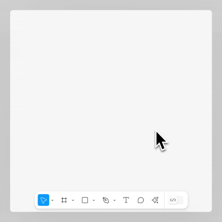

Barra de herramientas y atajo
- Haz clic en Sección en la barra de herramientas o usa el atajo de teclado ⇧ Shift S.
- Haz clic y arrastra la ubicación del lienzo donde deseas que vaya la sección.
También puedes hacer clic y arrastrar una sección sobre los objetos que quieras agregarle.
Selección
- Haz clic y arrastra los objetos en el lienzo que quieras agregar a una sección.
- Haz clic derecho en la selección y selecciona Incluir en una nueva sección del menú.

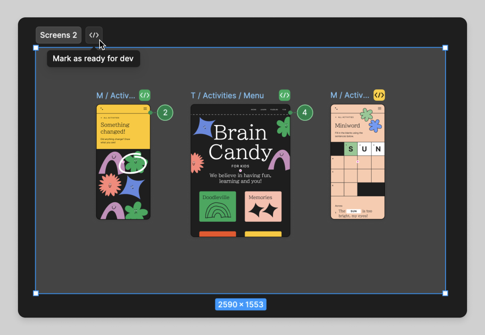

Marcar una sección como Ready for Development
Una vez que el contenido dentro de una sección esté finalizado, puedes marcar la sección como ready for development. Esto ayuda a los desarrolladores que usan el dev mode al señalarles la sección.
Para marcar una sección como Ready For Development:
- Selecciona la sección.
- Haga clic Marcar como Ready for dev.
- Para desmarcar una sección como ready for dev, hagz clic en el menú de tres puntos en la etiqueta ready for dev y selecciona Eliminar estado de listo.
Nota: Marcar una sección como ready for development no impide que se realicen cambios en el contenido de esa sección.

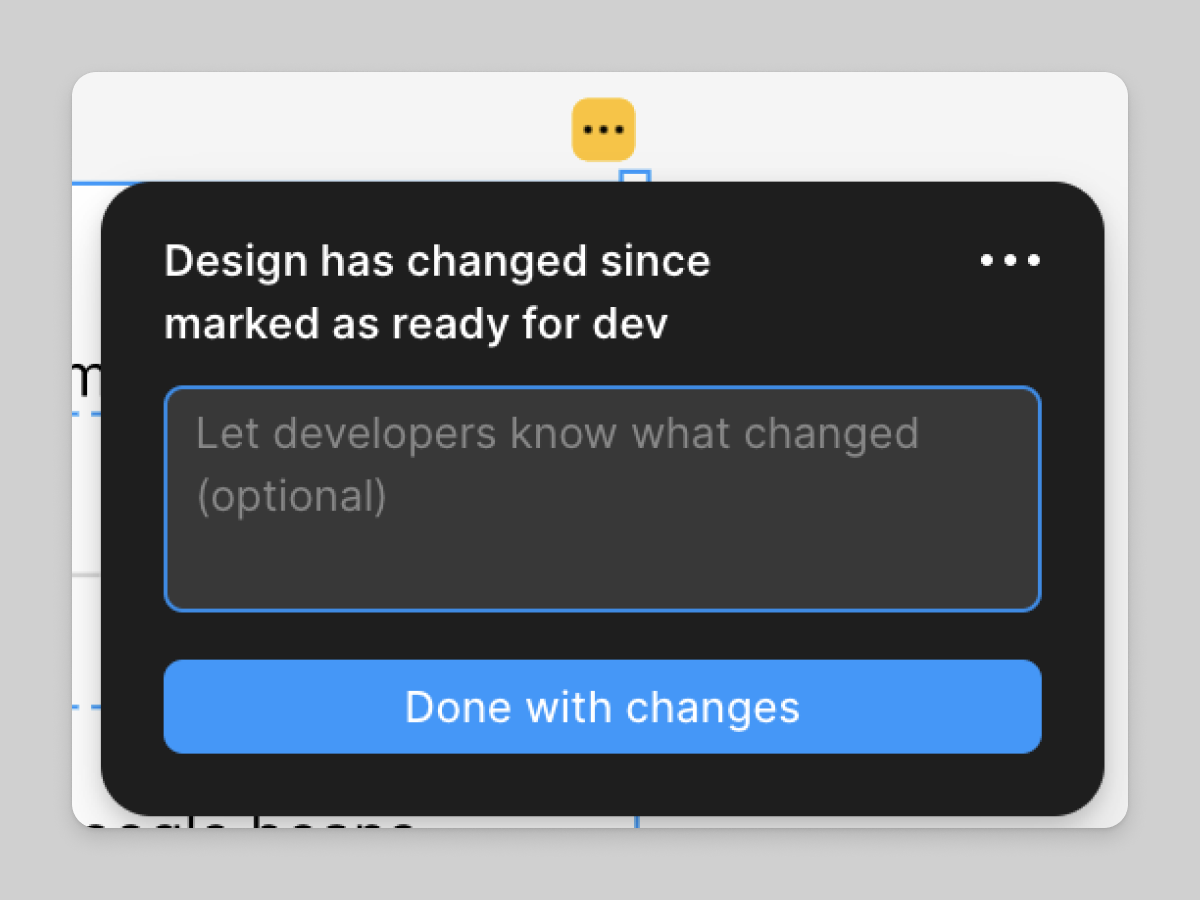

Actualiza el dev status
Después de marcar una sección como ready for dev, si realizas cambios en el diseño, Figma cambia automáticamente el dev status a Cambiado. El estado Cambiado ayuda a los desarrolladores a seguir el progreso de los diseños que iteran después de ser marcados como ready for development.
Para resolver el estado cambiado de una sección, haz clic en el indicador de estado Cambiado y escribe una razón para el cambio. Después, el dev status vuelve a Ready for dev.
