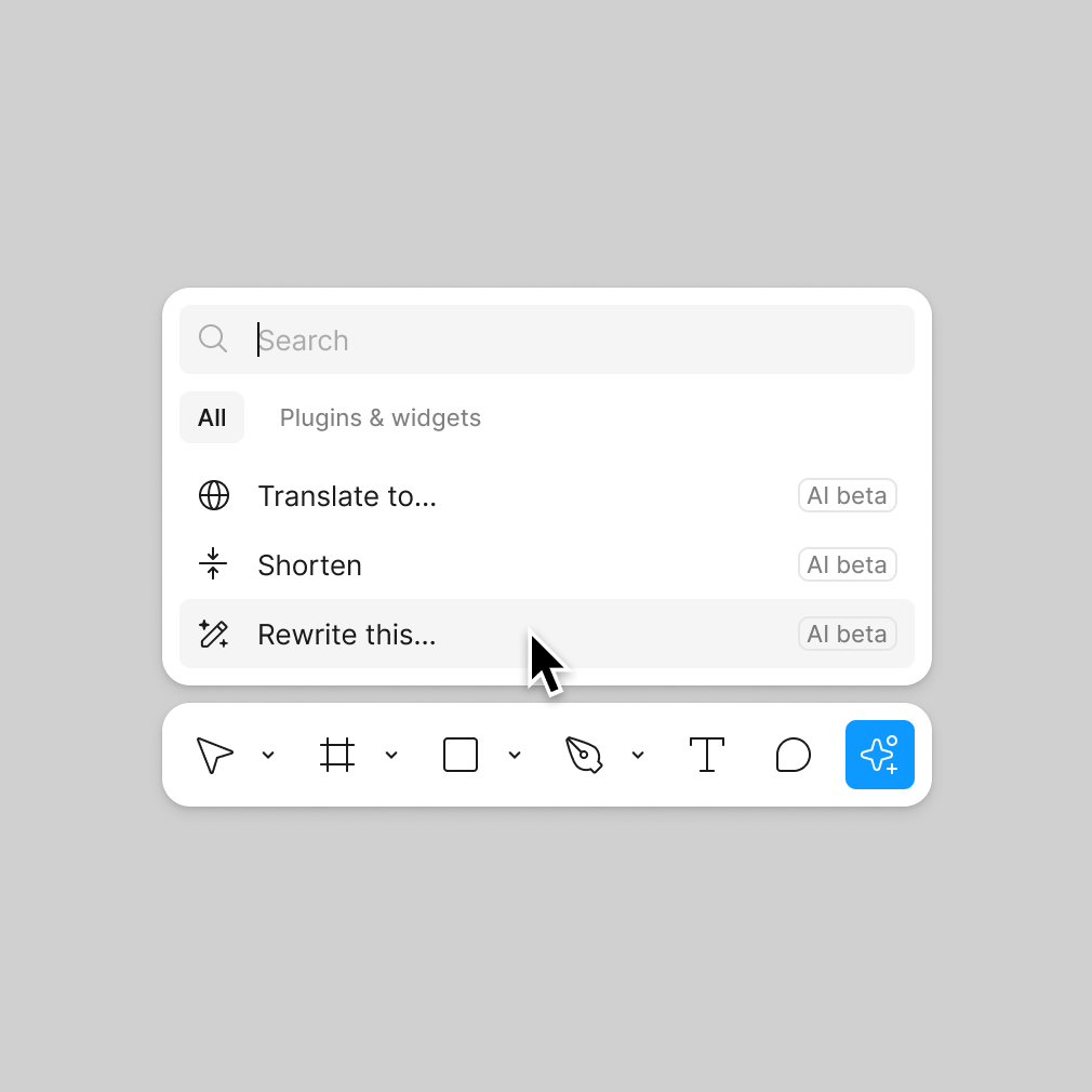

Usar Reescribir texto
Para usar Reescribir texto en Figma Design, FigJam, Figma Slides o Figma Sites:
- Selecciona una capa de texto.
- Desde la barra de herramientas, haz clic en Acciones > Reescribir.
- Introduce una indicación.
- Haz clic en Reescribir.
Para usar Reescribir texto en Figma Buzz:
- Desde la barra de herramientas en línea, haz clic en Herramientas de IA > Reescribir.

Traducir texto
Cómo funciona
Translate text (Traducir texto) puede ayudarte a obtener una vista previa de cómo se verá tu copy de UX en otro idioma.
Usar Traducir texto
Para usar Traducir texto en Figma Design, FigJam, Figma Slides o Figma Sites:
- Haz clic en Acciones en la barra de herramientas y selecciona Traducir a...
- Selecciona un idioma.
Para usar Traducir texto en Figma Buzz:
- Desde la barra de herramientas en línea, haz clic en Herramientas de IA > Traducir al.
