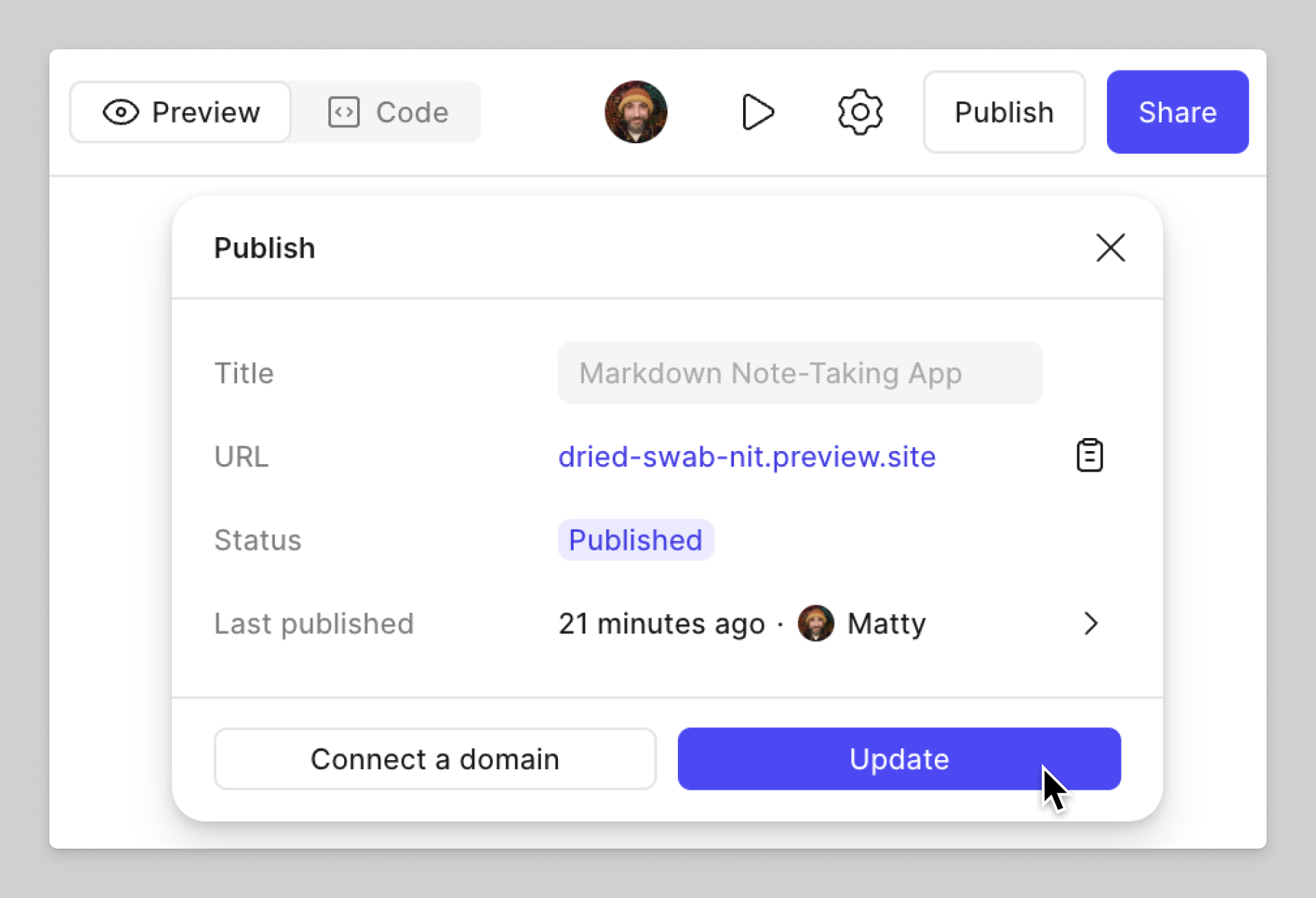

Una vez que publiques tu prototipo funcional o aplicación web, la ventana de publicación muestra lo siguiente:
- La URL de la aplicación web, que es generada automáticamente por Figma. Haz clic en la URL para visitar tu prototipo funcional o aplicación web publicada. Ahora puedes cambiar a un dominio personalizado si lo prefieres.
- El estado es Publicado.
- Un nuevo campo que muestra la última fecha de publicación.

Actualizar un prototipo funcional o una aplicación web publicados
Si necesitas modificar contenido existente, puedes publicar una actualización de tu prototipo funcional o aplicación web.
Cualquier cambio que efectúes en tu prototipo funcional, aplicación web o IU interactiva solo aparecerá después de que actualices la versión publicada. Por ejemplo, si la interfaz de tu aplicación web cambia, ese cambio no aparecerá en el prototipo funcional o la aplicación web publicados hasta que publiques una actualización.
Para publicar cambios, sigue las mismas instrucciones en Publicar un prototipo funcional o una aplicación web. Luego, en el modal Publicar, haz clic en Actualizar.

Modal de publicación
El modal Publicar incluye el título actual, una URL y el estado (publicado o no publicado).
El modal Publicar incluye lo siguiente:
Título: el título de tu prototipo funcional o aplicación web tal como aparece en las pestañas del navegador, los resultados de los motores de búsqueda y las redes sociales. Añadir un título ayuda a las personas a entender qué sitio están viendo, mejora el SEO y mejora la accesibilidad.
URL: si el prototipo funcional o la aplicación web nunca se ha publicado, se muestra una URL de ejemplo. De lo contrario, se muestra la URL real del prototipo funcional o la aplicación web publicada. Cuando no se publica, la URL mostrada no cambia, pero ya no está activa en la web pública.
Estado: el estado predeterminado es No publicado. Si el prototipo funcional o la aplicación web están disponibles, verás Publicado en su lugar.

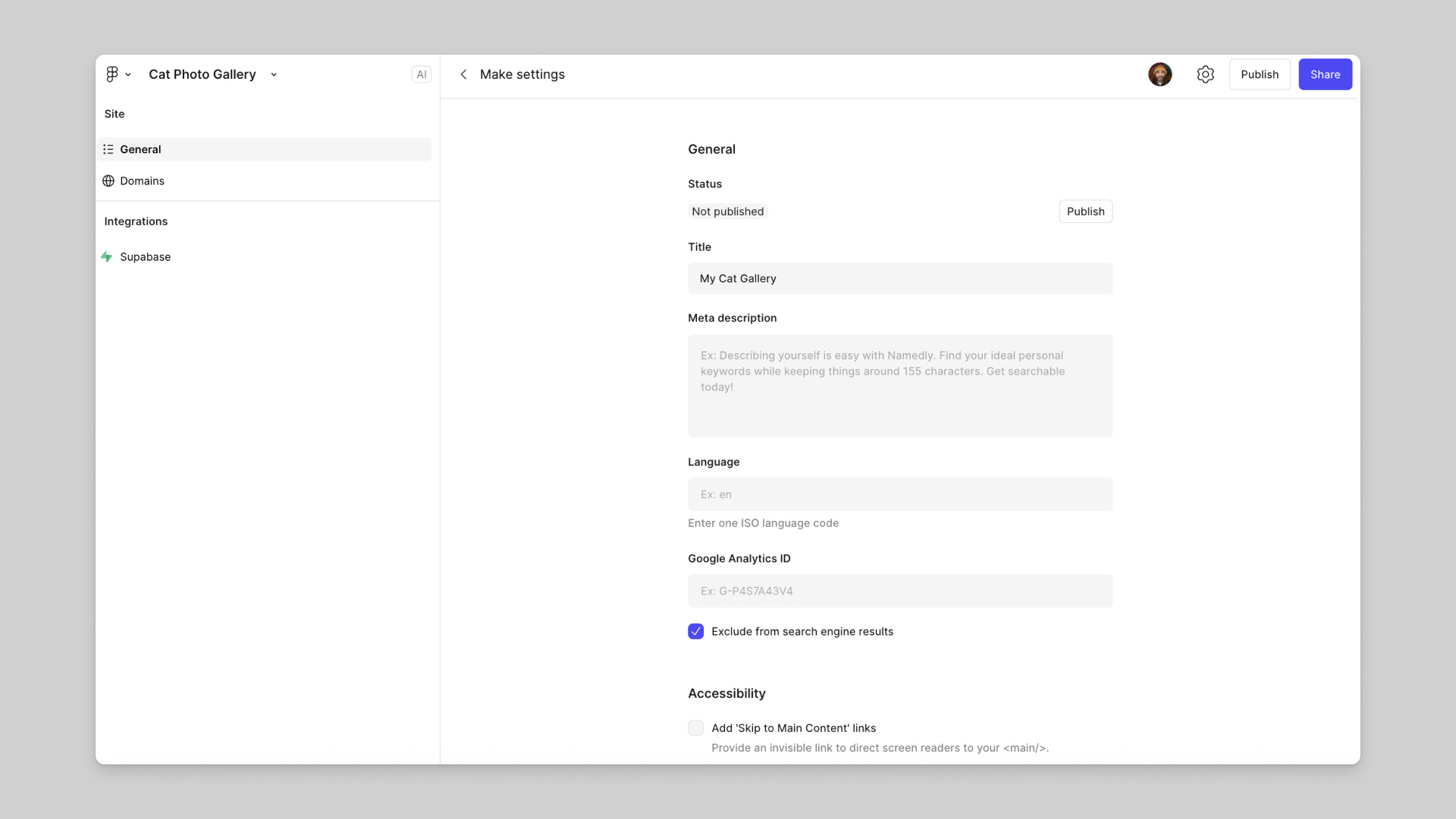

Modal de Configuración de Make
Hay una serie de opciones de configuración avanzadas opcionales que puedes establecer antes o después de publicar tu prototipo funcional o aplicación web. Para ver el modal de Configuración de Make, en la esquina superior derecha de la interfaz de Figma Make, haz clic en Configuración de Make.
El modal de Configuración de Make es el lugar en el que especificas los metadatos y la capacidad de descubrimiento de tu prototipo funcional o aplicación web publicado. En el modal de Configuración de Make, puedes ver si tu prototipo funcional está publicado o no, publicarlo y anular su publicación y establecer lo siguiente:
- Título
- Metadescripción
- Lenguaje
- ID de Google Analytics
- Excluir todas las páginas de los resultados de los motores de búsqueda
- Favicono
- Imagen para compartir en redes sociales
- Programación personalizada para el encabezado y el cuerpo del sitio

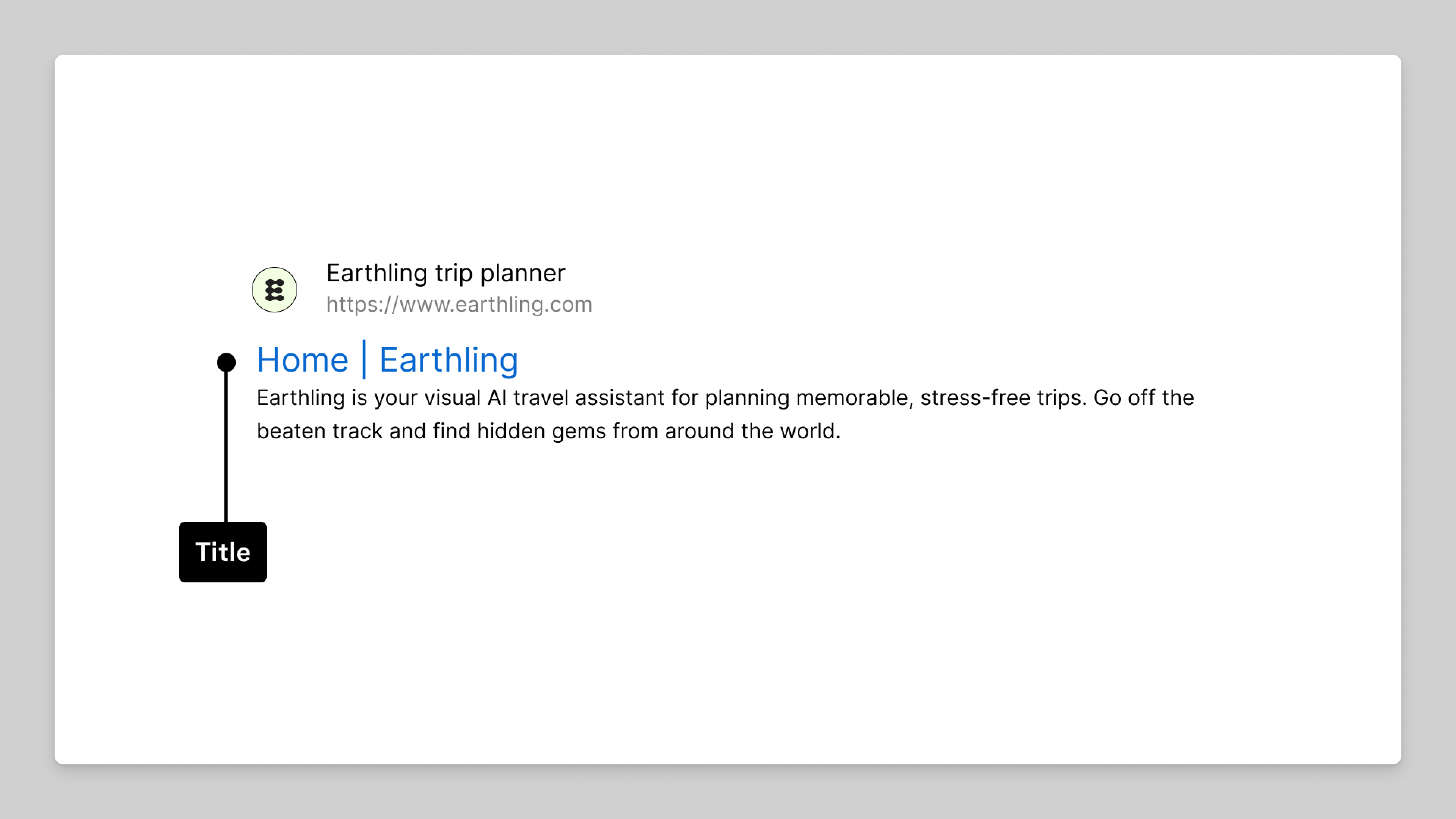

Título
Usa la configuración Título para especificar un título para tu prototipo funcional o aplicación web publicada. El título aparece en las pestañas del navegador, en los resultados de los motores de búsqueda y en las redes sociales. Agregar un título ayuda a la gente a comprender en qué página están en su navegador, ayuda al SEO y mejora la accesibilidad.

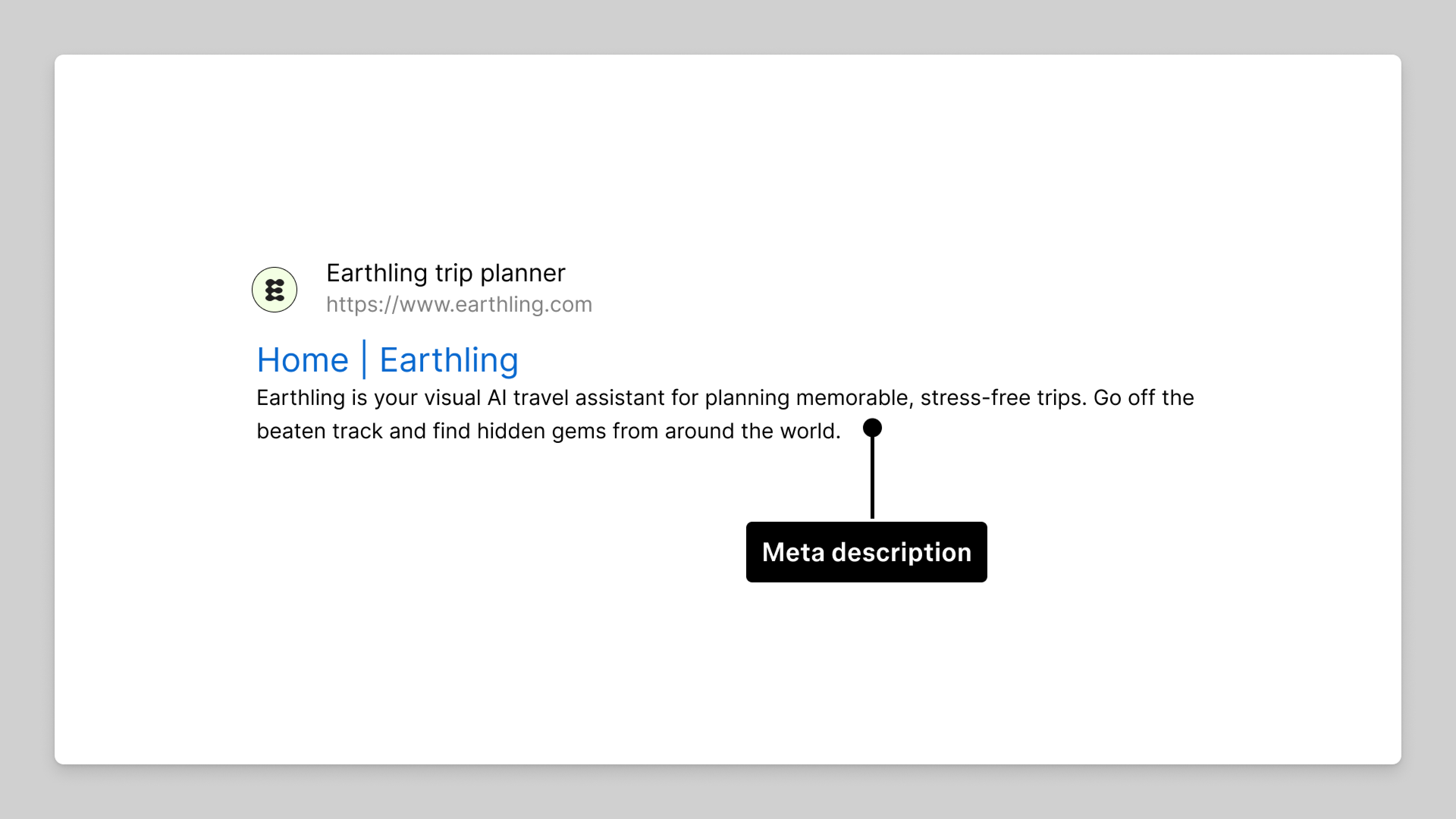

Metadescripción
Usa la Configuración de metadescripción para proporcionar una descripción de tu prototipo funcional o aplicación web publicada. Una metadescripción es un breve resumen del contenido de tu sitio web o página y está diseñada para atraer a usuarios y mejorar las tasas de clics de las páginas de resultados de los motores de búsqueda (SERP).

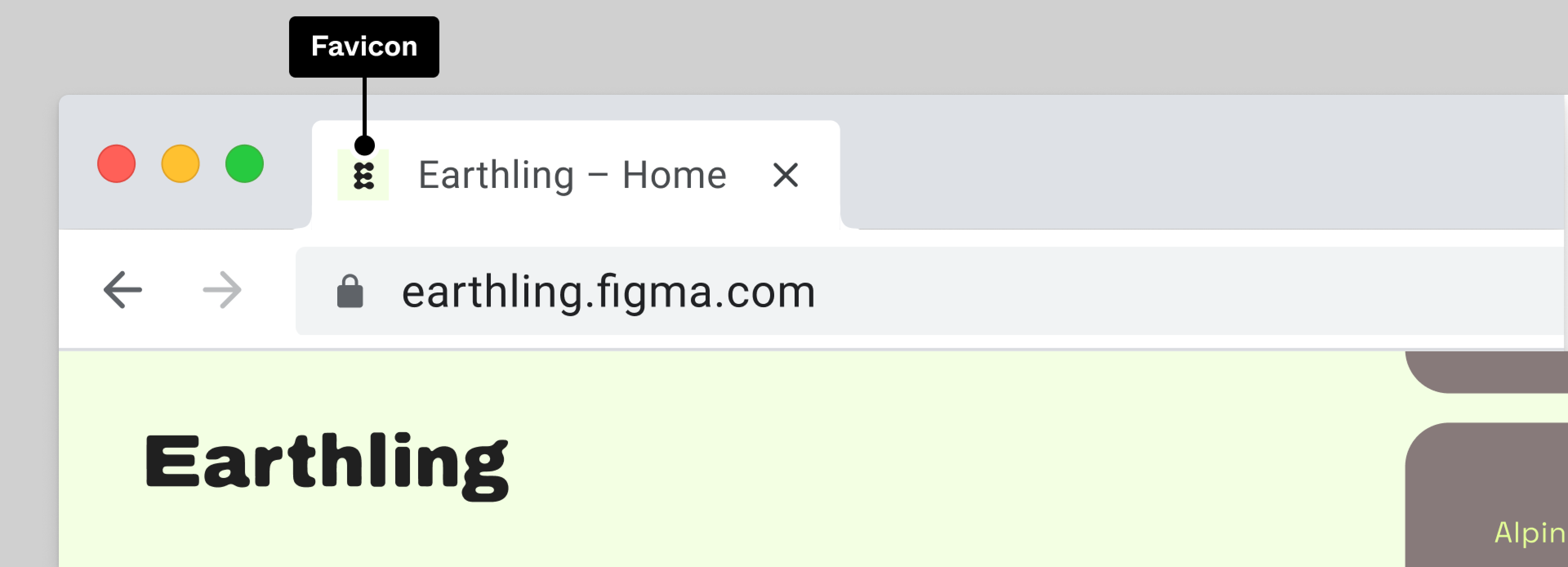

Favicono
Usa la configuración de Favicono para cargar una imagen que se usará como favicono. Un favicono ofrece una pequeña representación visual de tu prototipo funcional o aplicación web publicado en las pestañas del navegador, los resultados de búsqueda y los marcadores. Recomendamos utilizar una imagen de 32 px x 32 px.

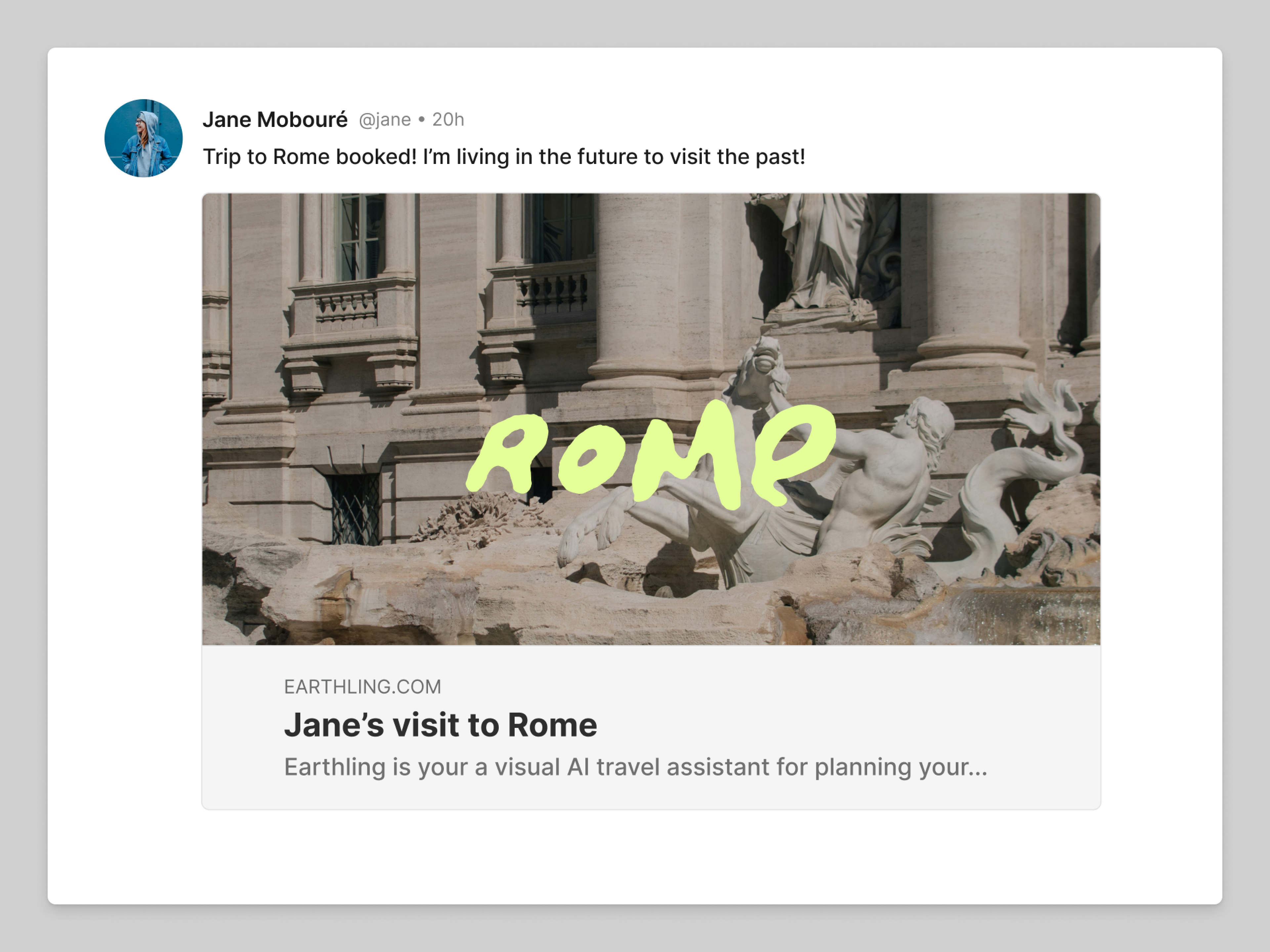

Usa la configuración de Imagen para compartir en redes sociales para cargar una imagen que aparezca cuando tu prototipo funcional o aplicación web publicado se comparta en las redes sociales. Recomendamos usar una imagen de 1200 px de ancho por 630 px de alto.
