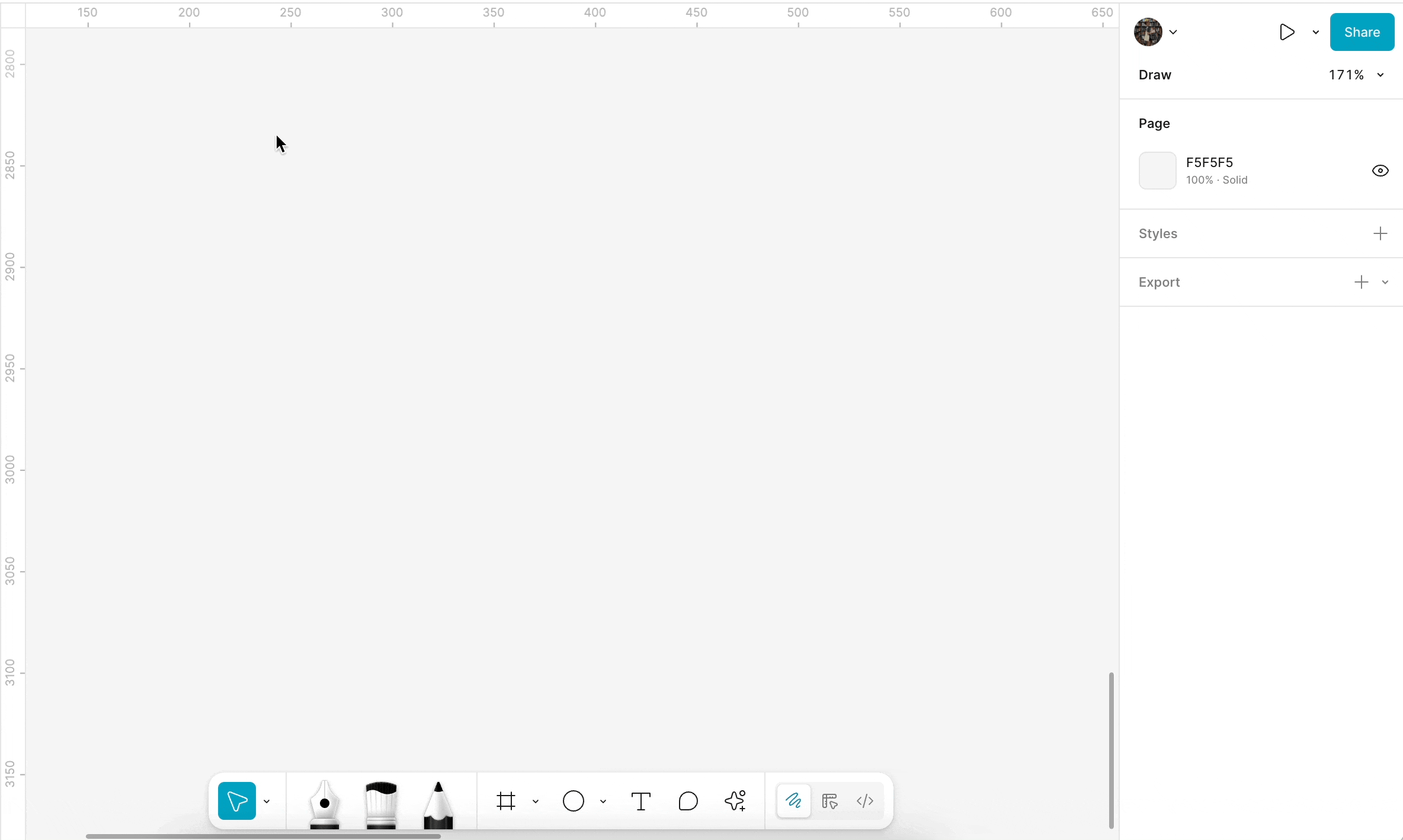

Dibujar con la herramienta lápiz o pincel
- En Figma Design, haz clic en Draw en la barra de herramientas para abrir Figma Draw.
- Selecciona la herramienta lápiz o la herramienta pincel de la barra de herramientas.
- Utiliza la barra de herramientas secundaria para establecer el color, tamaño y estilo del trazo.
- Haz clic y arrastra el cursor para empezar a dibujar. Para trazar una línea recta, mantén presionada la tecla Shift mientras desplazas el cursor.

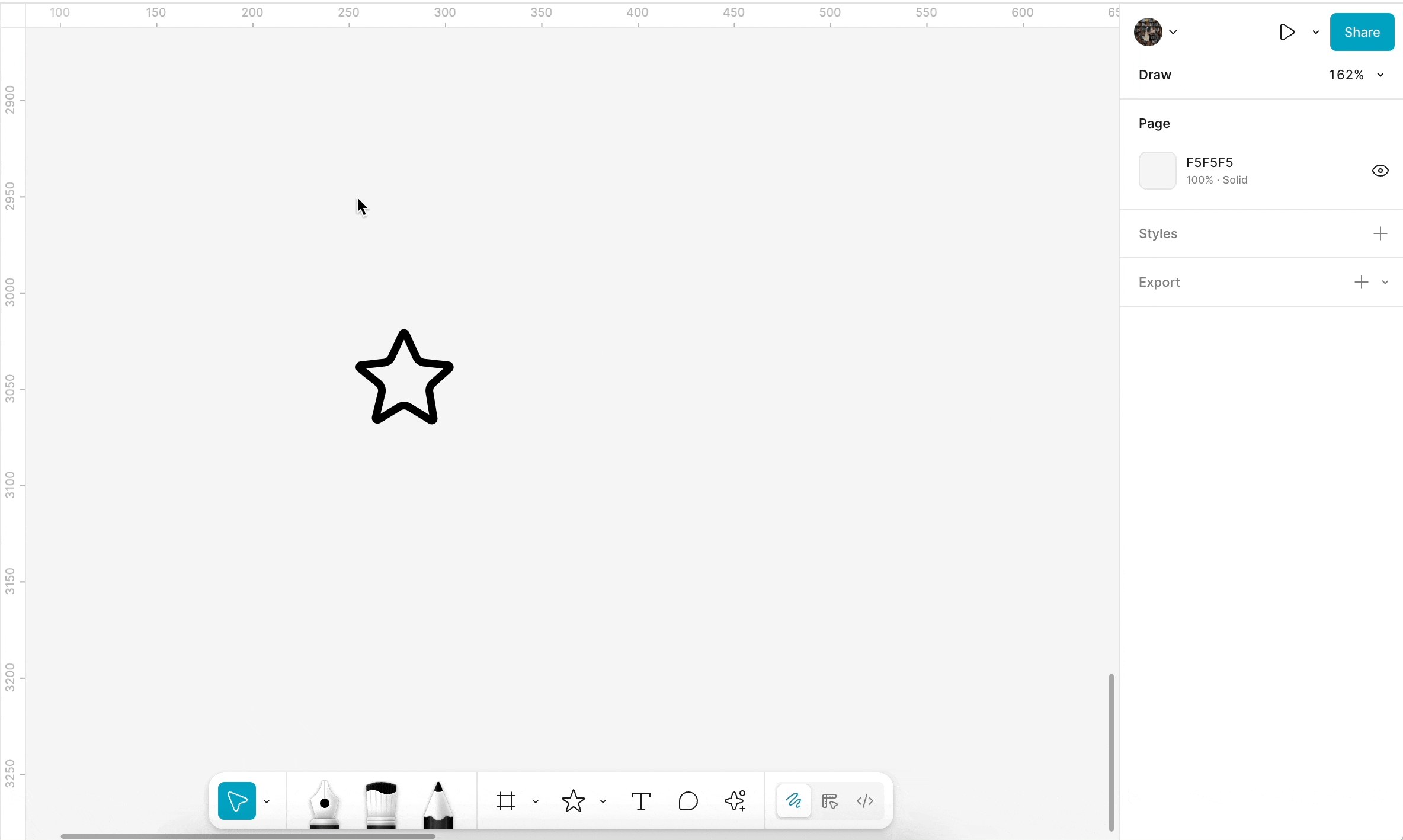

Crear estilos de pincel personalizados
Puedes personalizar tu kit de herramientas de diseño creando tus propios estilos de pincel. Los estilos de pincel personalizados se pueden crear a partir de cualquier capa vectorial individual, como una forma, un trazado vectorial personalizado o una capa de texto aplanado.
Nota: Solo se pueden utilizar trazados vectoriales cerrados como origen para pinceles personalizados. Si tienes un trazado vectorial abierto, como un trazo de la herramienta pincel o lápiz, puedes usar Contornear trazo para convertir el trazo en un trazado vectorial cerrado.
Para crear un pincel personalizado:
- Haz clic con el botón derecho en una capa vectorial.
- Pasa el ratón sobre Crear pincel, luego selecciona Pincel de estiramiento. Esto alargará el estilo del pincel a lo largo de la longitud del trazo.
Una vez creado, puedes acceder al pincel desde el menú de estilos de pincel o la configuración avanzada de trazo.
