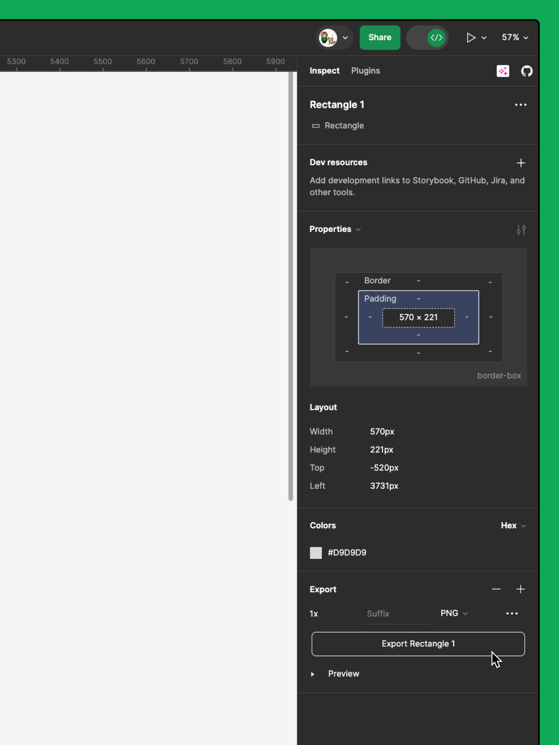

Dev Mode
Si utilizas Dev Mode, la sección Exportar está ubicada en la barra lateral derecha, pero solo es visible si seleccionas un objeto.

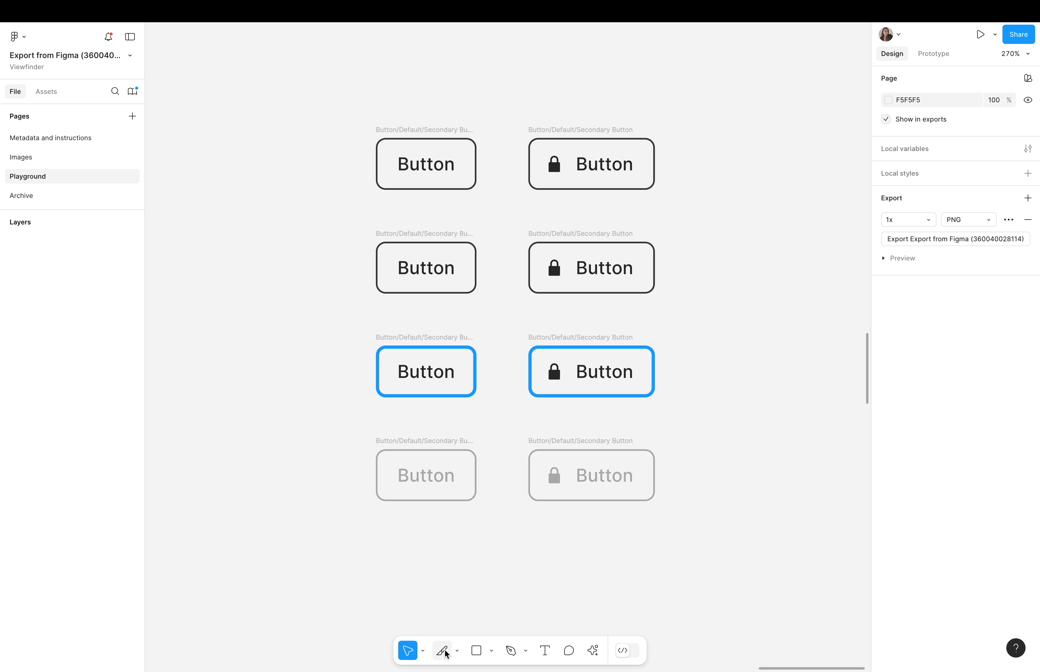

Añadir una configuración de exportación
Utiliza la sección Exportar para seleccionar el formato de archivo y los ajustes de exportación que se aplicarán a la selección.
- Selecciona las capas que deseas exportar. Si quieres exportar todo el lienzo de la página actual, deselecciona todo lo del lienzo.
- Haz clic en el símbolo más de la sección Exportar para añadir una configuración de exportación. Puedes añadir tantas configuraciones de exportación a una selección como sean necesarias.
- Configura los ajustes de exportación. Obtén más información acerca de los formatos y configuraciones de exportación de Figma →
Consejo: Si exportas un marco con un relleno, puedes ocultar el relleno en el archivo exportado si deseleccionas la casilla de verificación Mostrar en exportaciones de la sección Relleno de la barra lateral derecha.
- (Opcional) Haz clic en Vista previa para ver cómo se verá el activo. Si has seleccionado varios objetos, el ajuste Vista previa no se mostrará.
- Haz clic en Exportar.

Dev Mode
