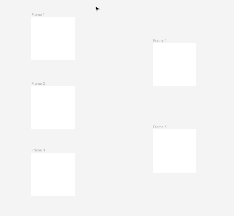

Crear interacciones de forma masiva
Puedes crear interacciones de múltiples objetos a la vez. Esto puede ayudarte a ahorrar tiempo al crear varias conexiones al mismo destino.
- Selecciona tus objetos iniciales, o zonas activas, donde comienzan las interacciones. Puedes seleccionar varios objetos a través de uno de los métodos siguientes:
- Selecciona un objeto inicial y, a continuación, mantén pulsada la tecla Mayús mientras haces clic en objetos adicionales.
- Arrastra el cursor a través de cualquier objeto que quieras seleccionar.
- Crea las interacciones realizando una de las siguientes acciones:
- Pasa el cursor sobre uno de los objetos seleccionados, haz clic y arrastra el icono con el signo más al marco de destino.
- Haz clic en el icono con el signo más en la sección Interacciones del panel de prototipos, y usa el panel Detalles de la interacción para configurar el desencadenante, la acción y los detalles de la animación.

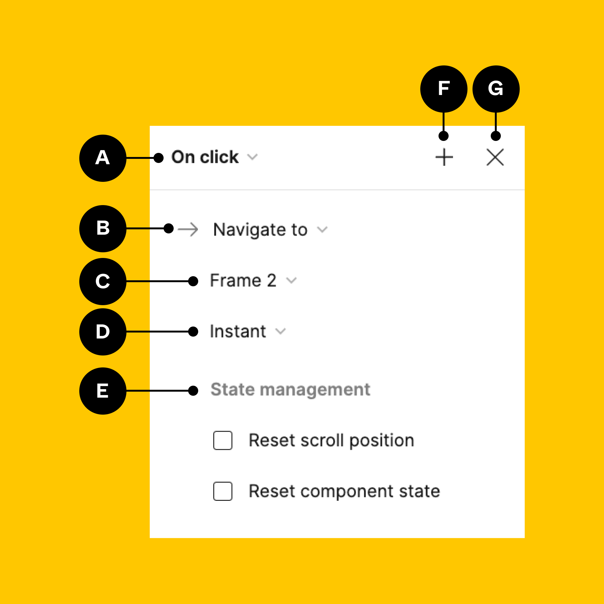

Una vez creada la interacción, usa el modal Detalles de la interacción para configurar lo siguiente:
- Desencadenante: define qué tipo de interacción hará que el prototipo avance, como un clic del ratón o un gesto táctil.
- Acción: define qué tipo de evento ocurre cuando un usuario interactúa con la zona activa, como desplazarse a otro marco o activar una superposición.
- Destino: define dónde termina la interacción. Puede ser otra pantalla del prototipo o una superposición que aparece sobre la pantalla actual. No todas las interacciones tienen destinos; por ejemplo, el desencadenante Atrás vuelve automáticamente al marco anterior.
- Ajustes de animación: determinan cómo se mueve el prototipo de un marco a otro.
- Gestión estatal: haz clic para restablecer las propiedades y los estados de los objetos al navegar dentro y entre marcos.
- Añadir acción: añade otra acción al mismo desencadenante.
- Cierra el modal Detalles de la interacción.

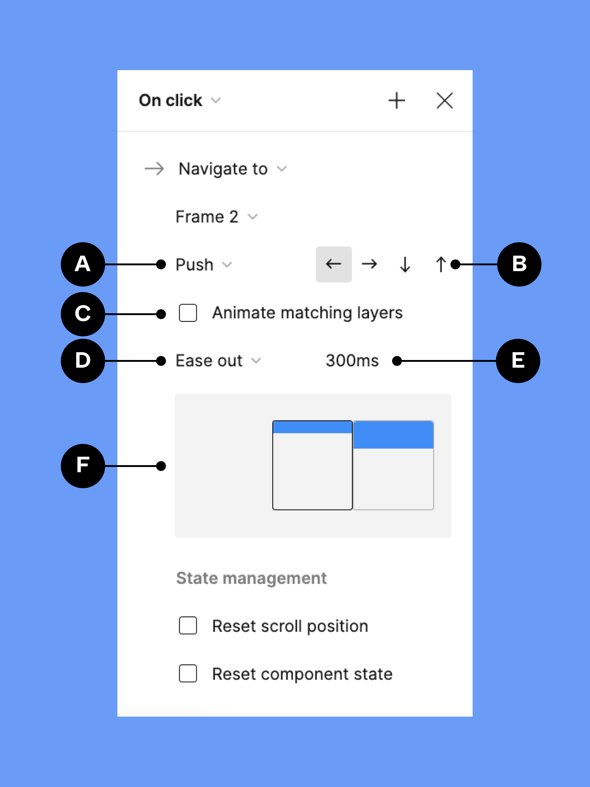

Ajustar la animación
Los ajustes de animación determinan cómo se mueve el prototipo de un marco a otro.
- Animación: la animación es la forma en que el prototipo pasa de un marco al siguiente, ya sea mediante una transición, una diapositiva o una disolución.
- Dirección: para ciertos tipos de animación (como entrada o transición), puedes establecer los controles de dirección en la que deseas que se mueva la transición. Elige entre izquierda, derecha, abajo o arriba.
- Animación de capas coincidentes: marca esta casilla para aplicar la transición Animación inteligente a cualquier capa coincidente.
- Animación con suavizado y resorte: el suavizado determina la aceleración de la transición entre un marco de inicio y su destino.
- Duración: la duración controla el tiempo que tarda la transición en completarse, en milisegundos (ms). Elige una duración entre 1 ms y 10 000 ms (10 segundos).
- Vista previa de la animación.

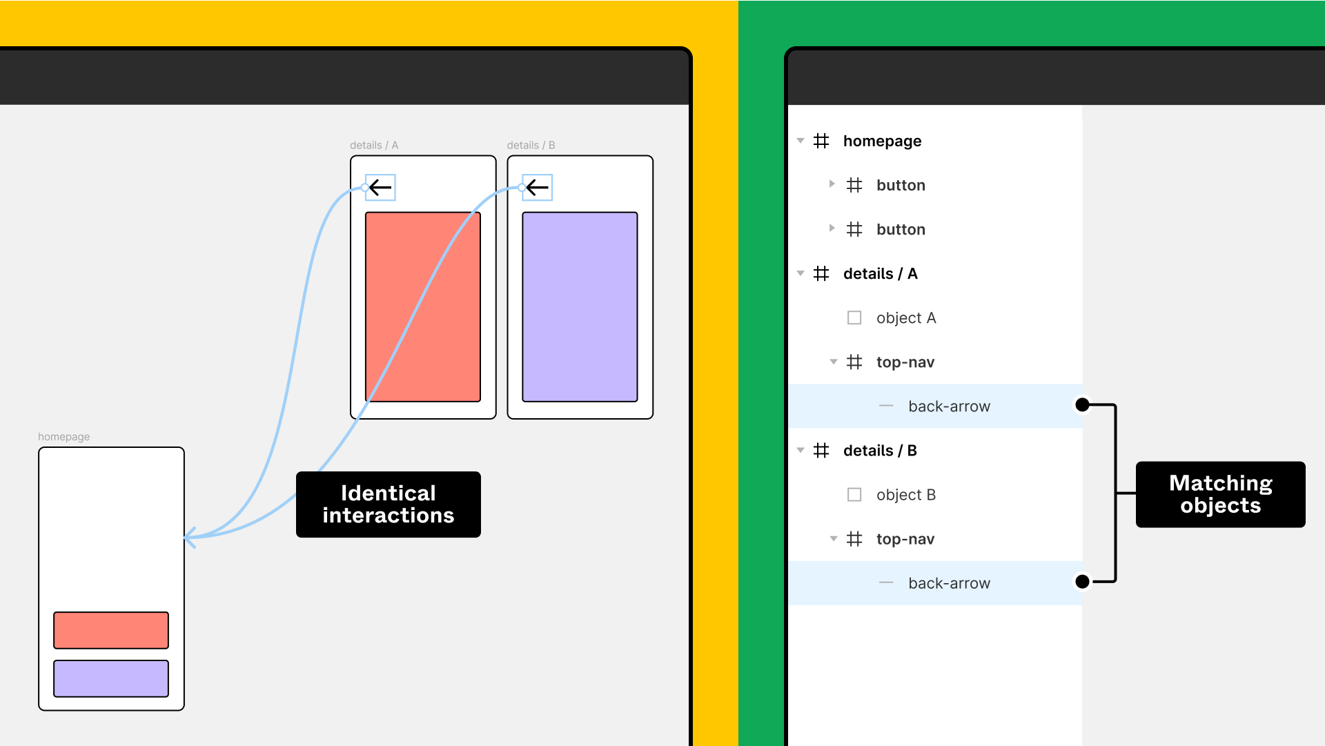

Seleccionar interacciones coincidentes
Las interacciones coincidentes son interacciones idénticas que comienzan desde objetos coincidentes en otros marcos.
- Interacciones idénticas son interacciones con la misma acción y destino
- Objetos coincidentes son objetos en diferentes marcos que tienen nombres idénticos y niveles de jerarquía coincidentes
Consejo: Figma facilita la identificación de objetos coincidentes: cuando pasas el ratón sobre un objeto, se resalta cualquier objeto coincidente en otros marcos. Más información sobre objetos coincidentes →

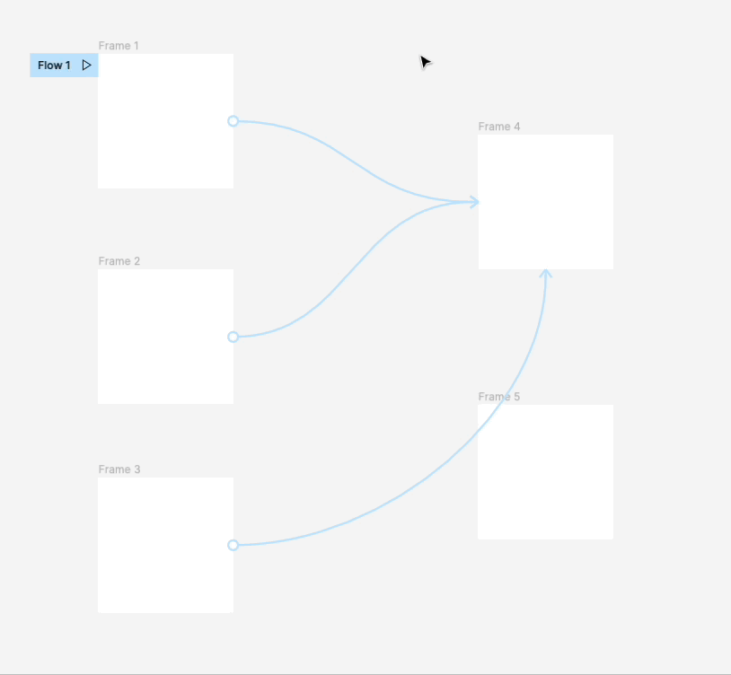

Actualizar destinos de conexión de forma masiva
Si tienes varias conexiones, puedes cambiar el destino de esas conexiones al mismo tiempo.
- Selecciona las conexiones que deseas editar. Puedes seleccionar variass conexiones mediante uno de los siguientes métodos:
- Selecciona una conexión inicial y, a continuación, mantén pulsada la tecla Mayús mientras haces clic en conexiones adicionales.
- Arrastra el cursor sobre cualquier conexión que quieras seleccionar. Esto creará un cuadro azul alrededor de las conexiones seleccionadas.
- Usa el ratón para arrastrar las conexiones a un nuevo marco de destino. También puedes seleccionar la interacción desde la barra lateral derecha y cambiar el marco de destino desde el panel Detalles de la interacción.

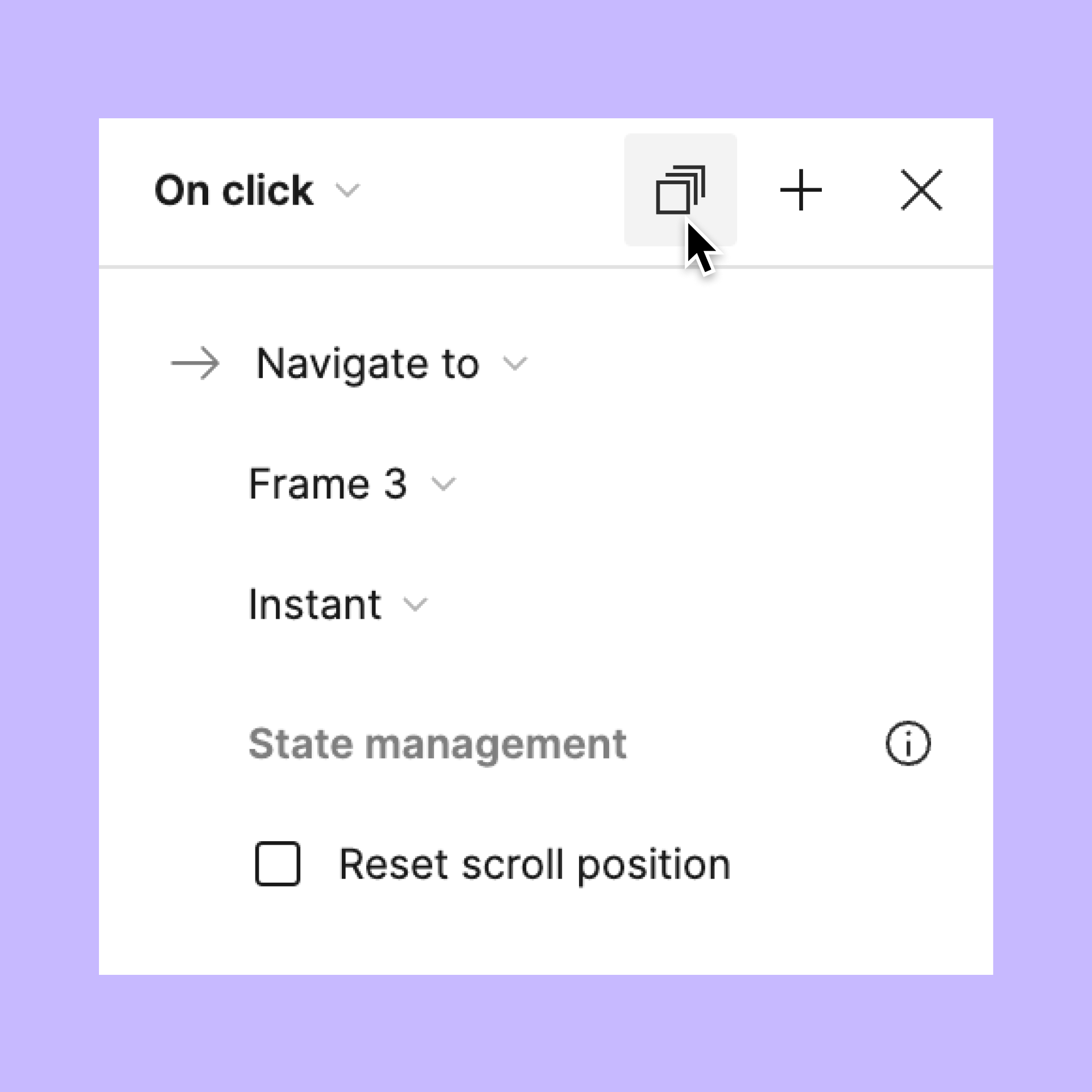

Copiar y pegar detalles de la interacción
Crea prototipos más rápidamente copiando los detalles de la interacción y pegándolos en otros objetos.
- Selecciona una interacción de prototipo en el lienzo.
- Presiona ⌘ Comando / Control + C para copiar o ⌘ Comando / Control + X para cortar los detalles de la interacción.
- Selecciona otro objeto en el lienzo.
- Presiona ⌘ Comando / Control + V para pegar los detalles de la interacción en el nuevo objeto.
