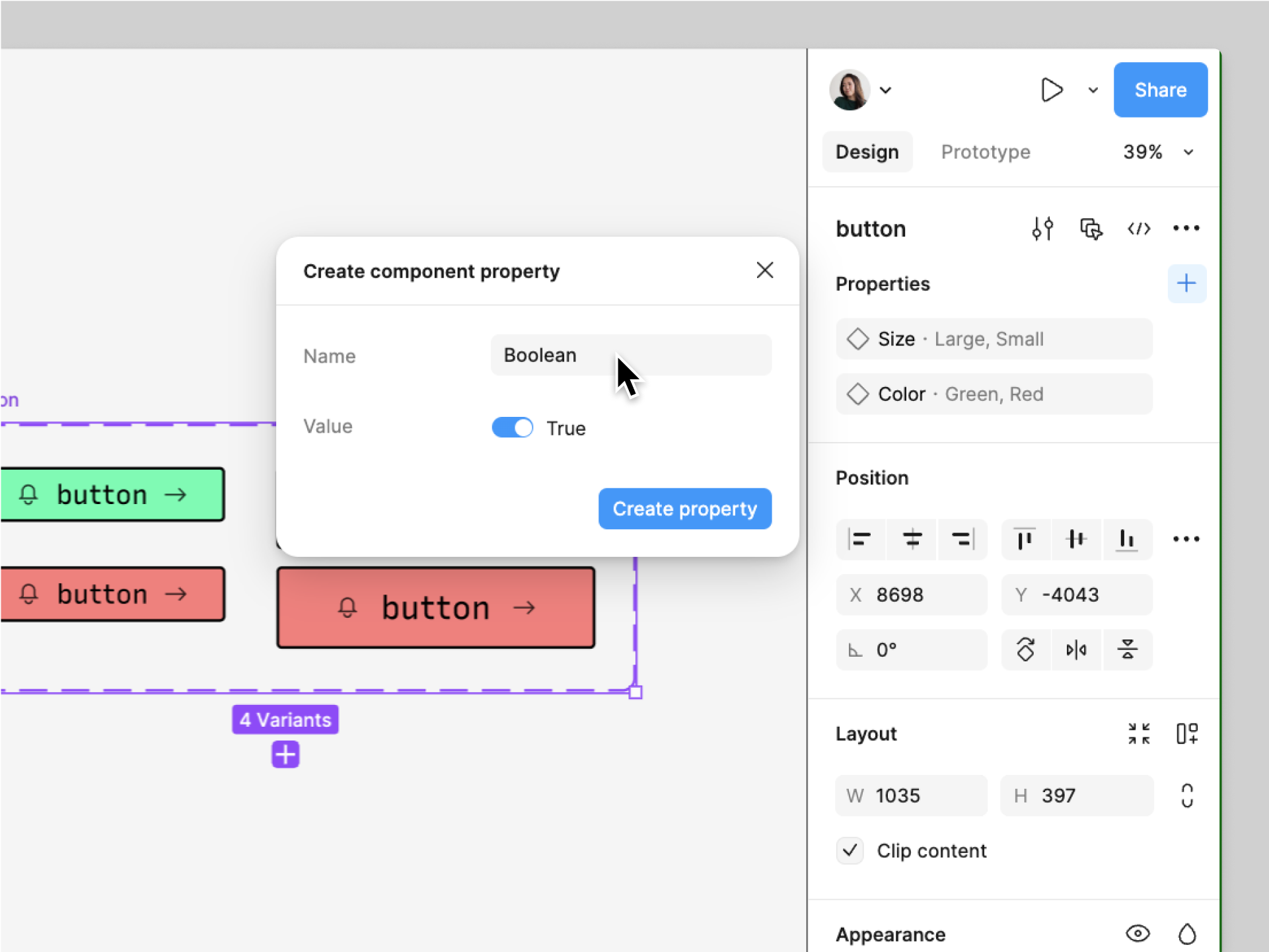

Crea una propiedad booleana
Cuando se crea una propiedad booleana para la visibilidad de la capa, un valor establecido en falso significa que la capa estará oculta. Si se cambia a verdadero, la capa será visible.
- Selecciona el componente principal o el conjunto de componentes.
- En la barra lateral derecha, haz clic en en la sección Propiedades y selecciona Booleano del menú desplegable.
- Desde el modal Crear propiedad del componente, usa los campos y los menús desplegables para configurar la propiedad.
- Dale un nombre a tu propiedad en el campo de texto.
- Establece el valor predeterminado como verdadero o falso. También puede hacer clic en Aplicar variable para aplicar una variable booleana existente, si está disponible.
- Haz clic en Crear propiedad..

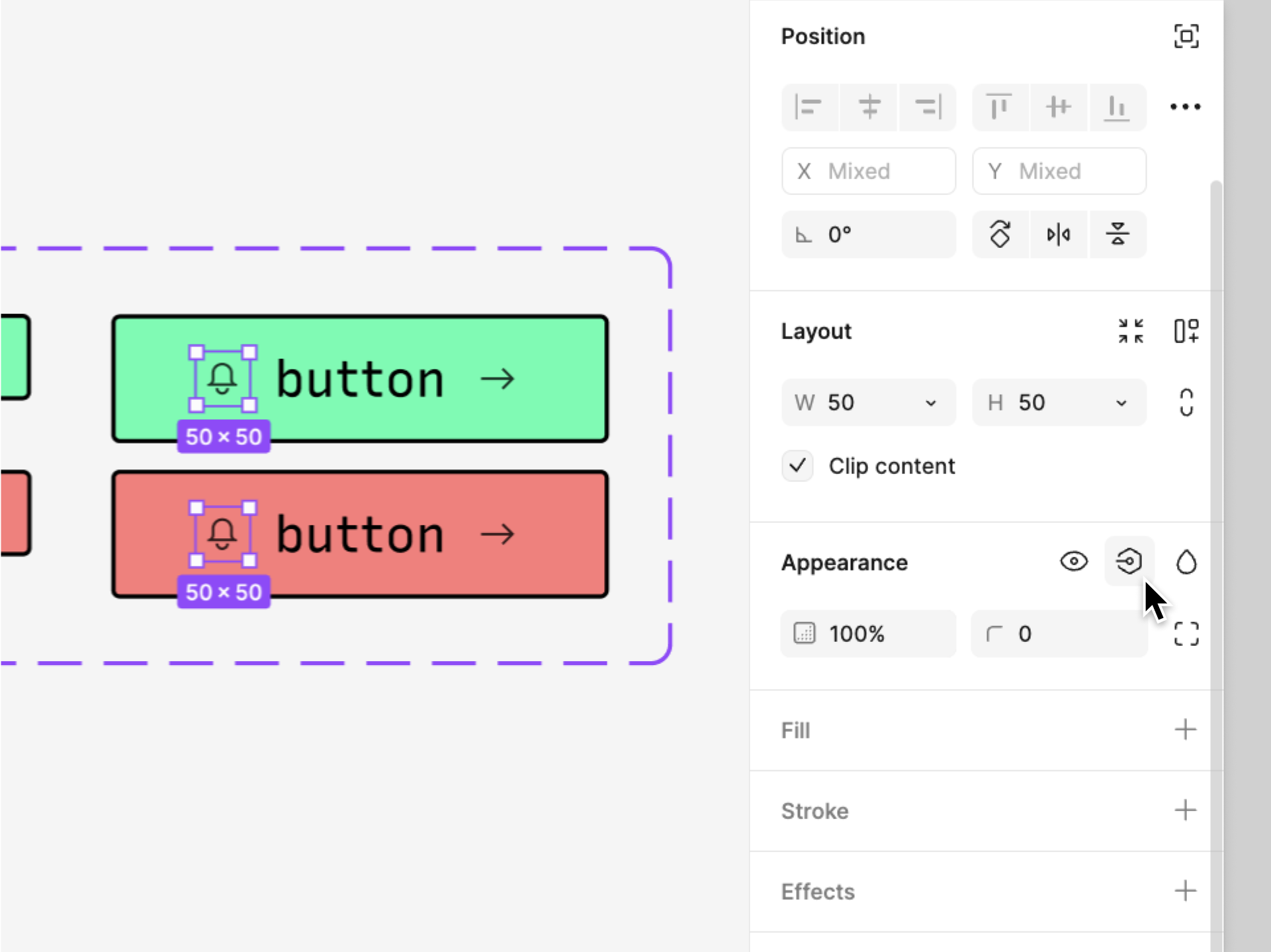

- Selecciona una capa anidada en un componente principal o variante.
- Si trabajas con variantes, puedes hacer clic en para habilitar la edición múltiple y así editar objetos coincidentes y acelerar tu flujo de trabajo. Aprende a editar múltiples variantes.
- En la barra lateral derecha, busca la sección Apariencia y haz clic en el icono Aplicar variable/propiedad.
- Elige una propiedad booleana de la lista. Cuando se aplique, verás una pastilla morada con el

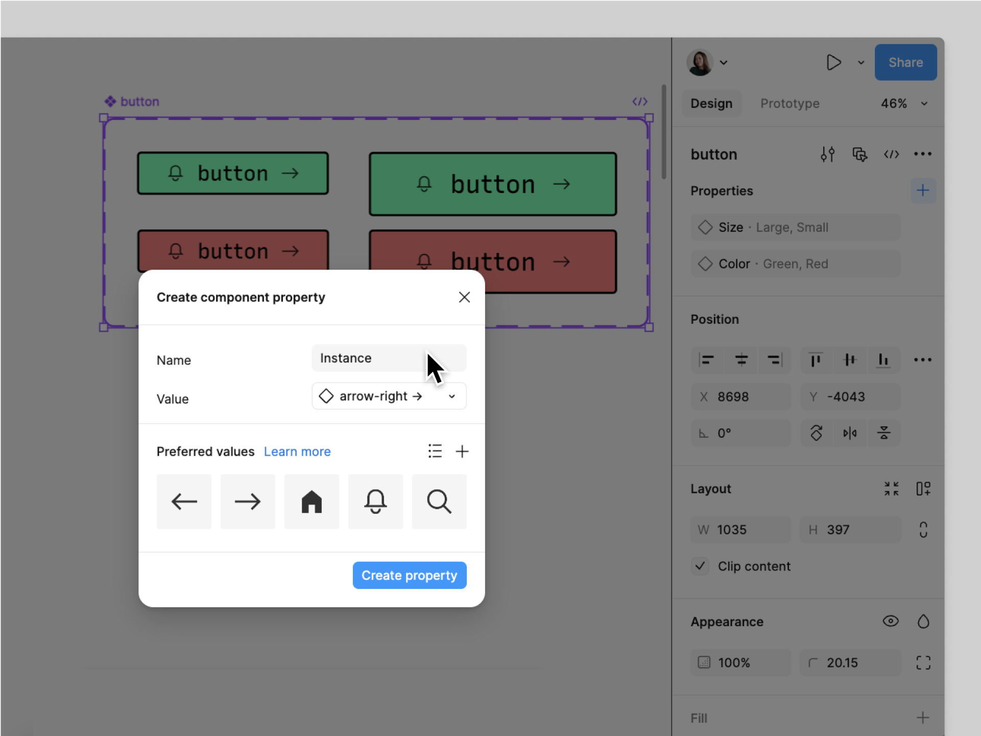

Crear una propiedad de intercambio de instancias
- En la barra lateral derecha, haz clic en en la sección Propiedades y selecciona Intercambio de instancias del menú desplegable.
- Dale un nombre a tu propiedad utilizando el campo de texto.
- Establezca el valor predeterminado utilizando el menú desplegable para seleccionar una instancia de cualquiera de los componentes creados en el archivo, o de cualquiera de las bibliotecas añadidas al archivo.
- Si lo deseas, configura cualquier instancia preferida para que otros sepan de qué componentes deben elegir al intercambiar la instancia.

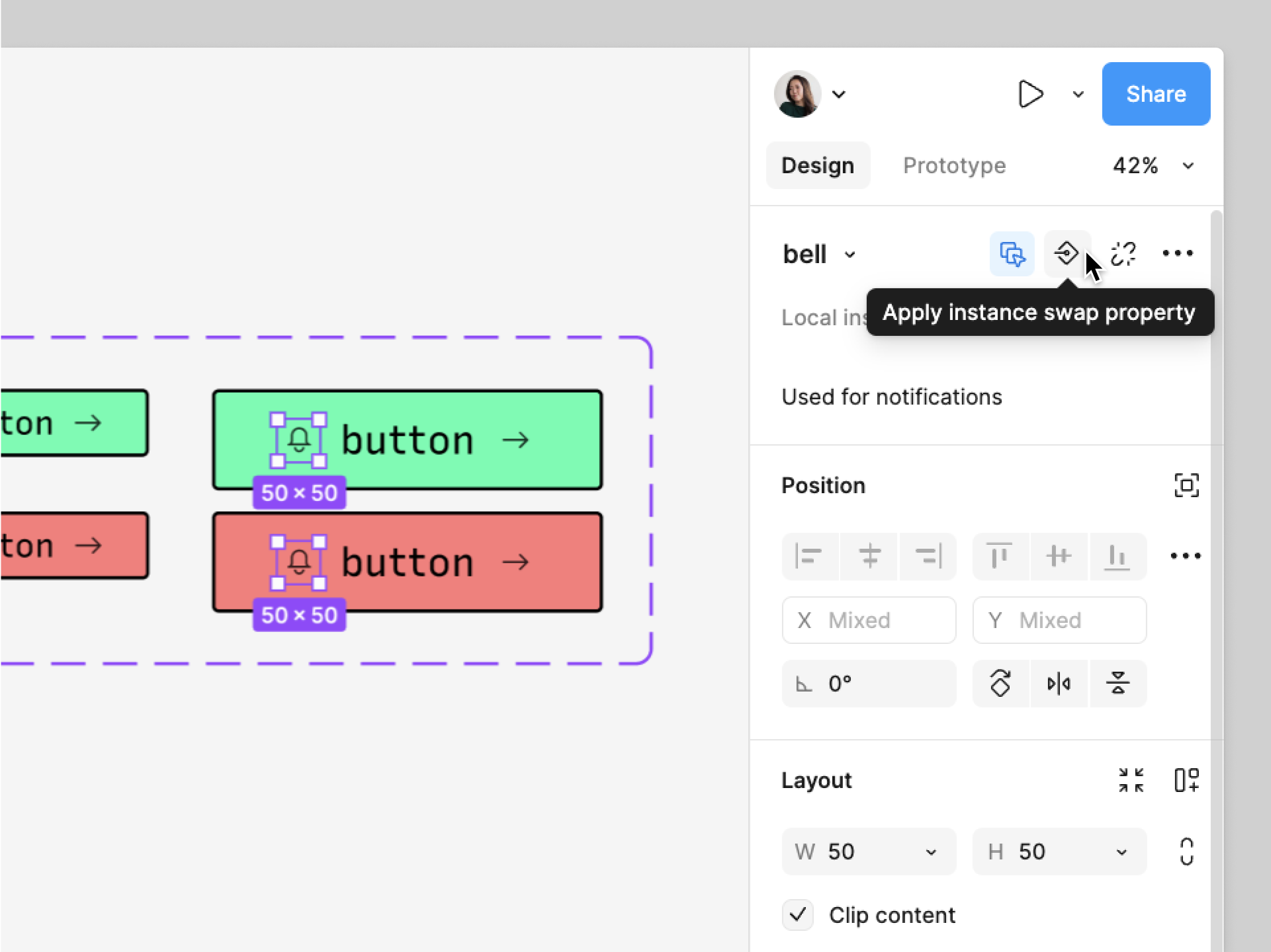

- Selecciona una instancia anidada dentro de un componente principal o variante.
- En la parte superior de la barra lateral derecha, haz clic en Aplicar propiedad de intercambio de instancias.
- Elija una propiedad de instancia de la lista. Cuando se aplique, verás una pastilla morada con el

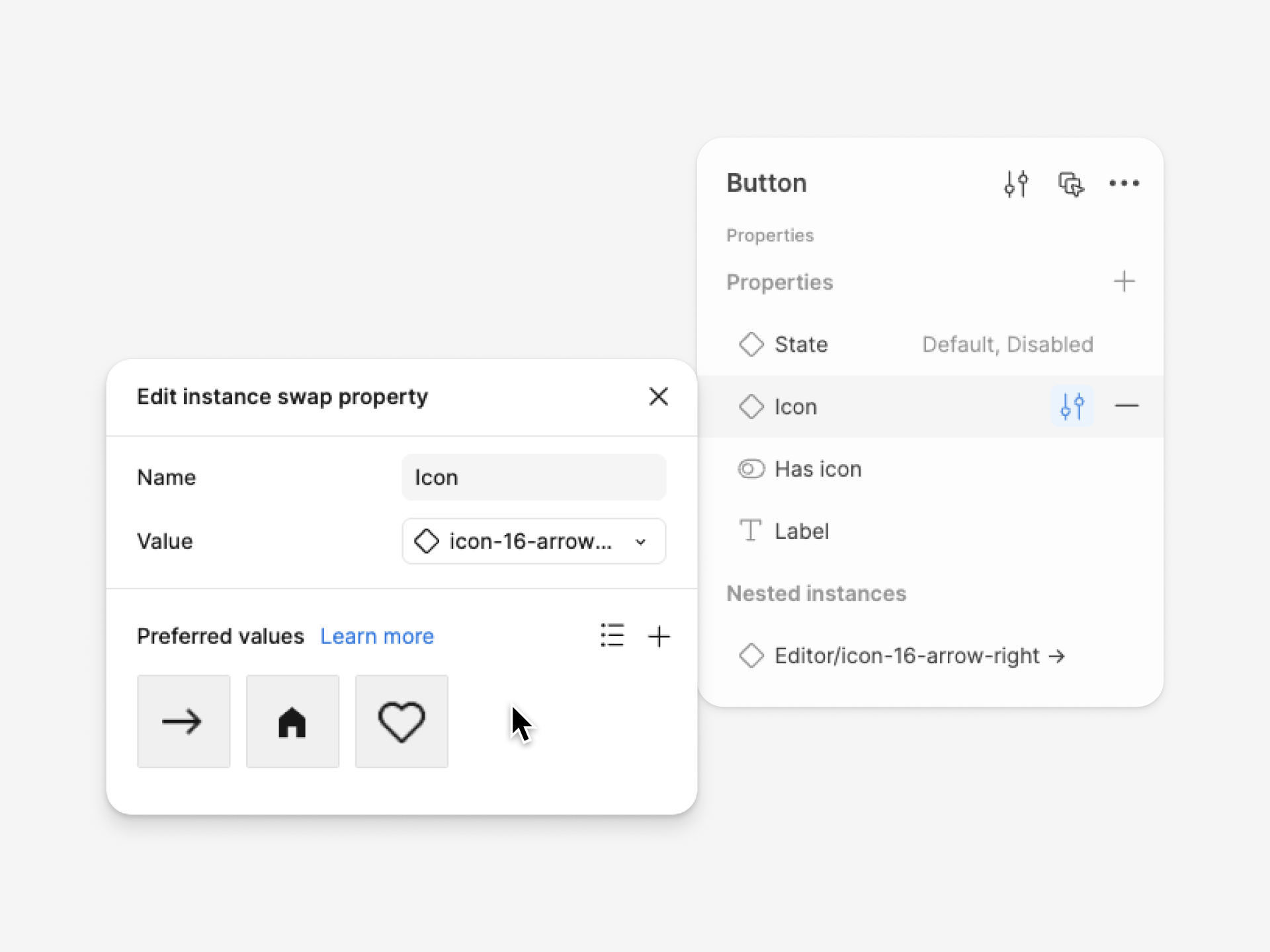

Eligir valores preferidos
Los valores preferidos te permiten crear un conjunto seleccionado de componentes para elegir al intercambiar instancias (a través de la propiedad de intercambio de instancias). Reducen las conjeturas al comunicar qué componentes específicos pueden reemplazar a uno existente.
Por ejemplo, puedes crear un botón de icono con una propiedad de intercambio de instancia para indicar que el icono se puede intercambiar. Sin embargo, tu biblioteca de iconos contiene más de 100 iconos, pero solo 8 de ellos deben usarse para este botón.
Para facilitar la búsqueda de estos 8 iconos y saber cuál se puede usar, los añades como valores preferidos. Ahora, cada vez que los diseñadores cambien el icono, tienen una lista seleccionada de recursos que saben que pueden usar.
Cuando se utiliza un componente con un valor preferido, aparece una lista de valores preferidos de forma predeterminada al abrir el menú de propiedades de intercambio de instancias.
Nota: si no deseas usar un valor preferido, haz clic en el menú desplegable o utiliza la barra de búsqueda de encima de la lista para encontrar otros componentes disponibles.
Para añadir valores preferidos a una instancia:
- Empieza por editar su propiedad de intercambio de instancias existente o por crear una nueva.
- Desde los modales respectivos, haz clic en en la sección Valores preferidos y marca las casillas de verificación junto a las instancias que quieres incluir como valores preferidos.
Para eliminar un valor preferido, haz clic en junto al valor en la sección Valores preferidos del modal.

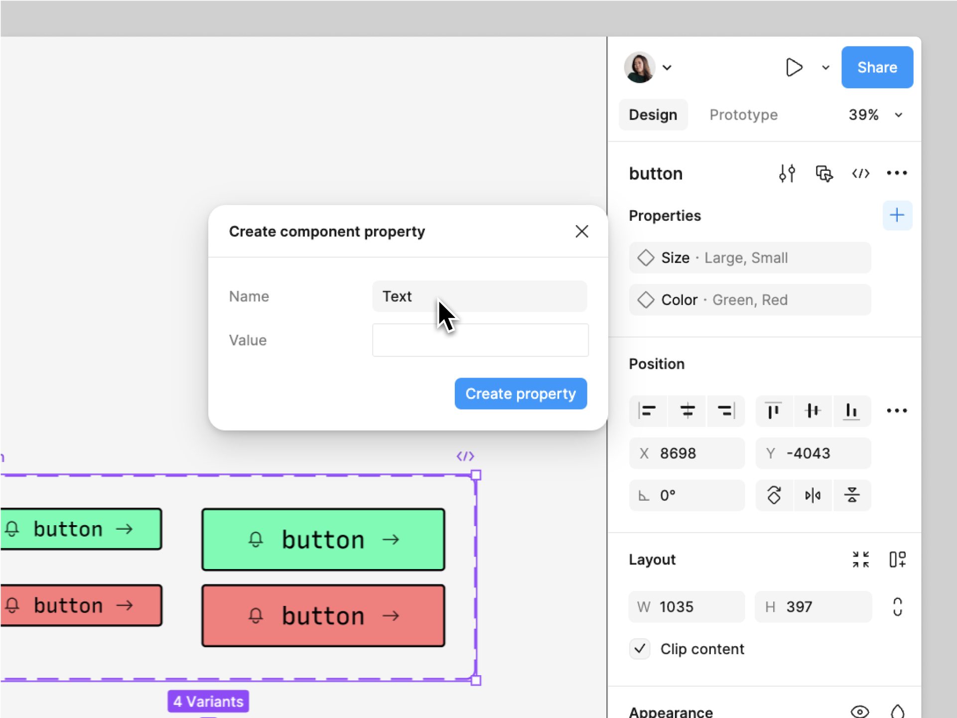

- Haz clic en en la sección Propiedades en la barra lateral derecha y selecciona Texto del menú desplegable.
- Desde el modal Crear propiedad del componente, usa los campos para configurar la propiedad.
- Establece la cadena de texto predeterminada mediante el campo de texto valor. También puede hacer clic en Aplicar variable para aplicar una variable de cadena existente, si está disponible.

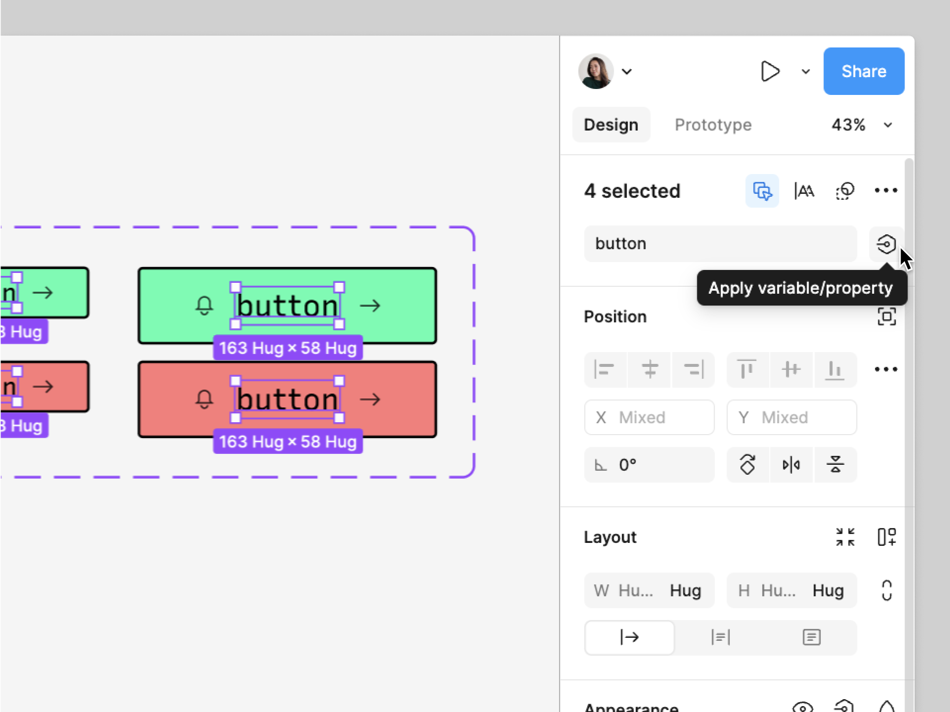

- Selecciona una capa de texto anidada en un componente principal o variante.
- En la sección Texto en la parte superior de la barra lateral derecha, pasa el cursor sobre el campo de texto y haz clic en Aplicar variable/propiedad.
- Elige una propiedad de texto de la lista.

- Con la capa de texto anidada seleccionada, encuentra el campo de texto en la sección Texto de la barra lateral derecha.
- Pasa el cursor sobre el campo de texto y haz clic en Aplicar variable/propiedad.

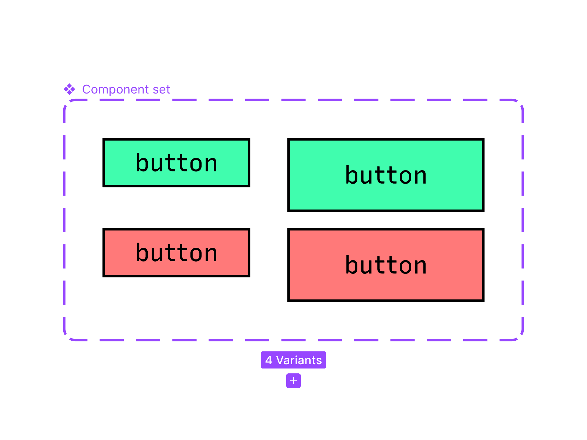

Propiedad variante
Una variante es un componente individual dentro de un conjunto de componentes.
Una propiedad de variante te permite definir atributos de tus variantes, como estado, color o tamaño.
Un conjunto de componentes contiene múltiples variantes, y las variantes tienen atributos que pueden ser definidos por propiedades de variante. Las propiedades de variante son específicas para variantes y conjuntos de componentes, y no se pueden crear ni aplicar a componentes principales.
Aprende a crear variantes y conjuntos de componentes.
En el siguiente ejemplo, tenemos un conjunto de componentes de botón con cuatro variantes. Tiene dos propiedades de variante, tamaño y color. Los valores de tamaño incluyen pequeño y grande, mientras que los valores de color incluyen verde y rojo.

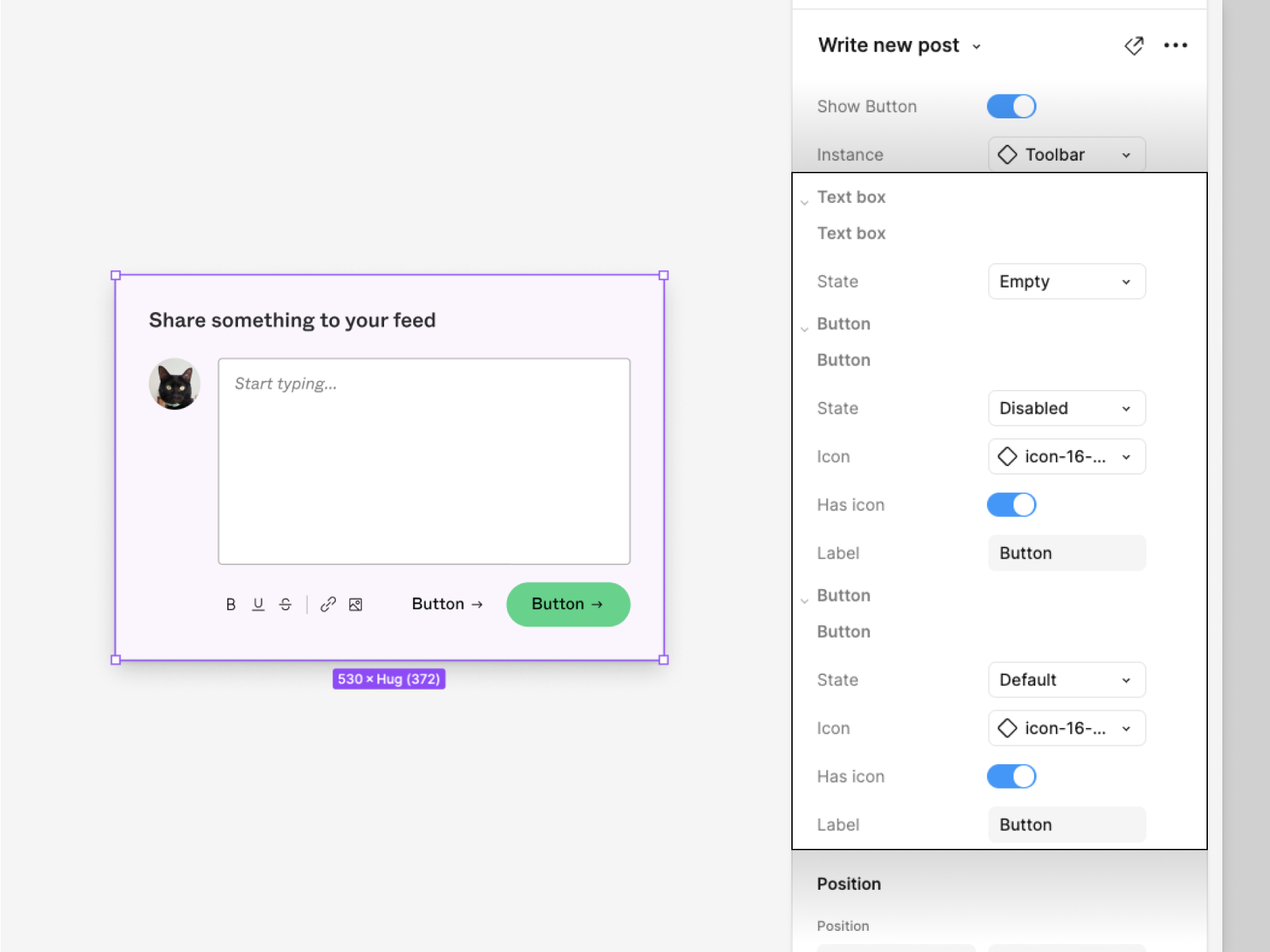

Exponer instancias anidadas
Expón instancias anidadas específicas para mostrar las propiedades de sus componentes junto con las de la instancia de nivel superior. Esto ayuda a los usuarios del sistema de diseño a descubrir instancias anidadas y las propiedades de sus componentes sin tener que seleccionar capas en profundidad para encontrarlas.
Por ejemplo, crea un componente de tarjeta de redes sociales con varios componentes anidados en su interior: un avatar, un nombre, botones, etc. Deberías cambiar el icono del botón predeterminado a un icono «enviar» y cambiar su texto. También deberías cambiar el estado del botón cancelar a un estado desactivado.
En lugar de realizar una selección profunda en cada capa para encontrar los controles de propiedades de sus componentes, exponer instancias anidadas te permite hacer clic solo en el componente de nivel superior (en este caso, la tarjeta de redes sociales) y editar tu instancia desde un solo lugar.
Al seleccionar una instancia de nivel superior con instancias anidadas expuestas, aparecerá en el panel derecho una lista de propiedades de componentes para las instancias de nivel superior y anidadas.
Al pasar el cursor sobre una fila de propiedades, aparece un resaltado de color morado claro alrededor del objeto correspondiente en el lienzo para que sepas lo que estás editando.
Nota: Si tienes una instancia anidada expuesta con la visibilidad configurada como oculta en una propiedad booleana, cualquier propiedad de componente adjunta a la instancia también se ocultará.

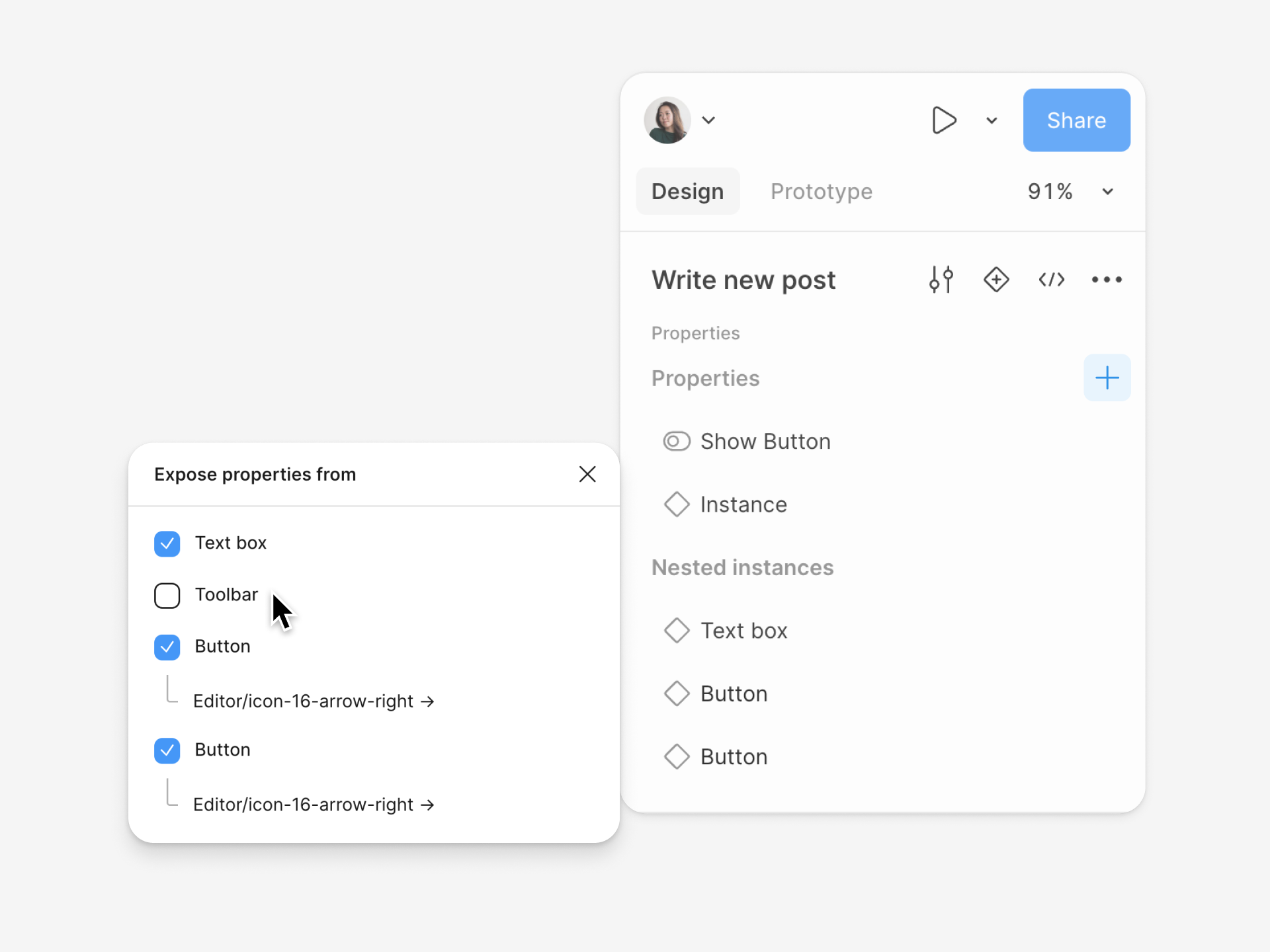

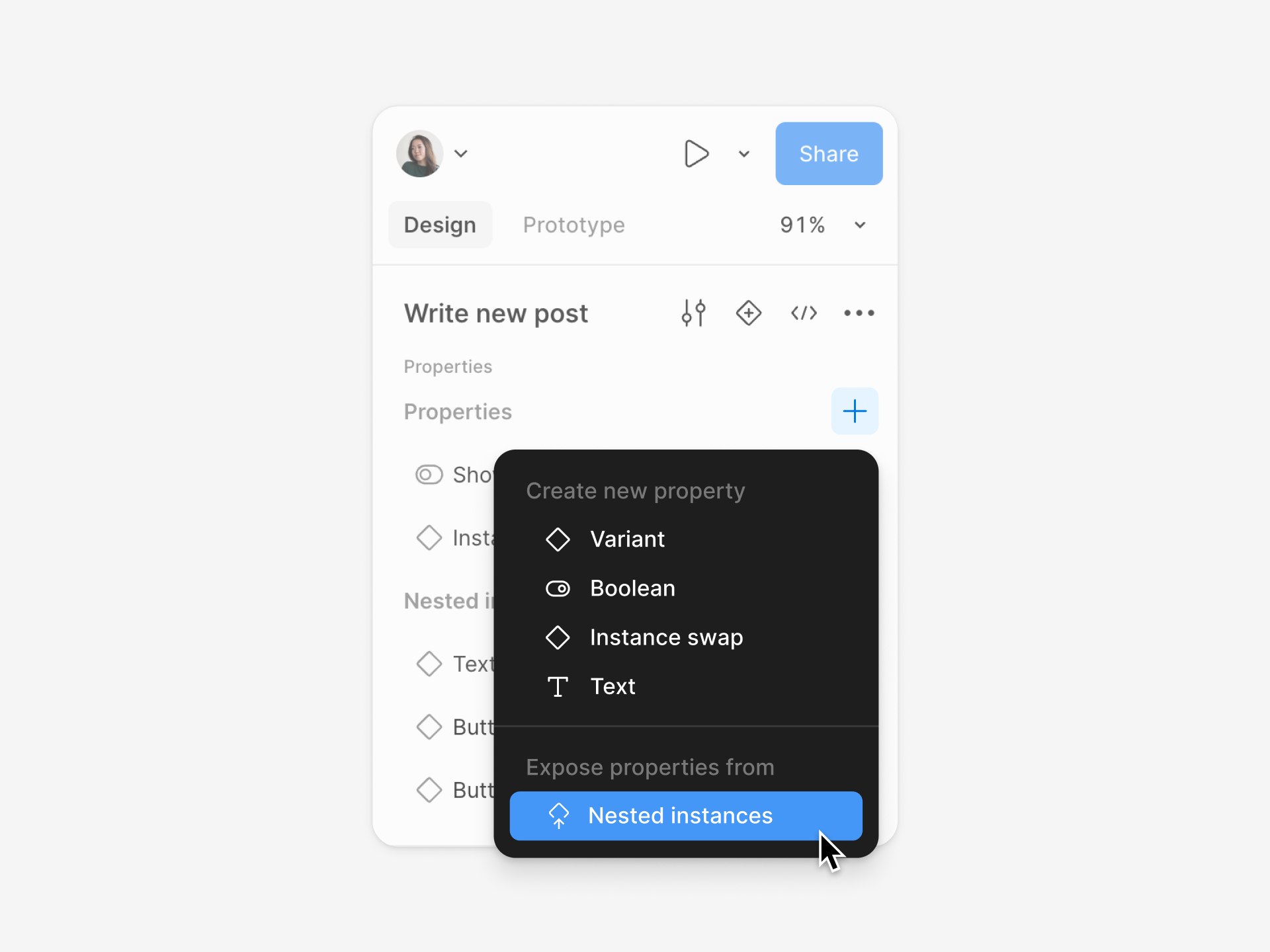

Elegir instancias anidadas para exponer
Con un componente o conjunto de componentes principal seleccionado, haz clic en la sección Propiedades del panel derecho y selecciona Instancias anidadas en Exponer propiedades desde.
Nota: La opción de exponer instancias anidadas solo está disponible si un componente principal:
- ya tiene una instancia anidada expuesta, o
- contiene instancias anidadas con propiedades de componentes aplicadas a ellas
Si no ves la opción Instancias anidadas, intenta aplicar primero una propiedad de componente a un componente anidado.
Desde el modal Exponer instancias anidadas, marca las casillas de las instancias que quieres revelar en el nivel superior.
Aparecerá una lista de las instancias anidadas elegidas en el panel derecho.
Para eliminar las instancias anidadas para que no queden expuestas, sitúa el cursor sobre el nombre de la instancia en esta lista y haz clic en .

Para renombrar, reordenar o eliminar una propiedad de un componente existente:
- Desde la sección Propiedades en la barra lateral derecha:
Cambiar nombre: haz doble clic en el nombre de una propiedad. Escribe un nombre nuevo y, a continuación, pulsa return / enter o haz clic fuera del campo para aplicar.
Reordenar: mantén el puntero sobre una propiedad para mostrar las asas. Haz clic y arrastra para reordenar, luego suelta para aplicar.
Las propiedades variantes siempre se sitúan por encima de otros tipos de propiedades en la barra lateral derecha. Se pueden reordenar con otras propiedades variantes, pero no con otros tipos de propiedad.
Eliminar: haz clic con el botón derecho en una propiedad y haz clic en Eliminar propiedad. O, selecciona una propiedad y pulsa suprimir.
Si el conjunto de componentes o el componente principal solo contiene una propiedad variante, al eliminar la propiedad se eliminará todo el conjunto de componentes o el componente principal.
Valores
Para cambiar o reordenar los valores de una propiedad variante:
- Selecciona conjunto de componentes o componente principal.
- Haz clic en junto a la propiedad variante para abrir el modal de edición de propiedades.
- Cambiar: en la sección Valores, utiliza los campos de texto para cambiar o actualizar los valores.
- Reordenar: mantén el puntero sobre un valor para mostrar las asas. Haz clic y arrastra para reordenar.
