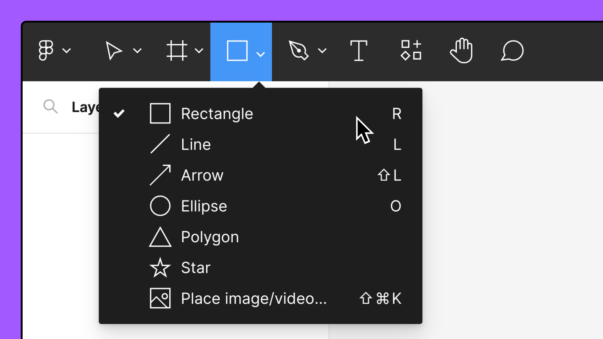

Ajoutons maintenant un rectangle et une ellipse dans le cadre :
- Pour ajouter un rectangle : Sélectionnez l'outil Rectangle et cliquez dans le cadre
- Pour ajouter une ellipse : Sélectionnez l'outil Ellipse et cliquez dans le cadre
Ne vous préoccupez pas trop des dimensions exactes, nous pourrons les modifier plus tard.

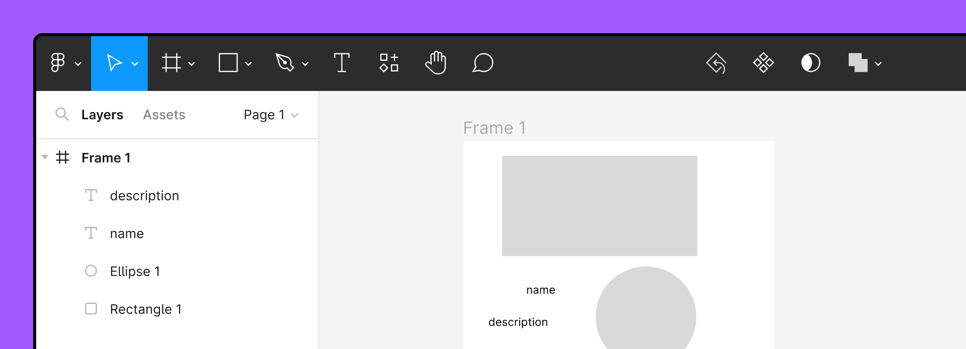

Astuce : Il est maintenant temps de vérifier que vos objets se trouvent bien à l'intérieur du cadre. Examinez le panneau des calques dans la capture d'écran suivante.
Votre rectangle, votre ellipse et votre texte doivent être imbriqués sous le cadre. Si rien n'est imbriqué, vous devrez sélectionner chaque objet sur le canevas et le faire glisser dans le cadre.

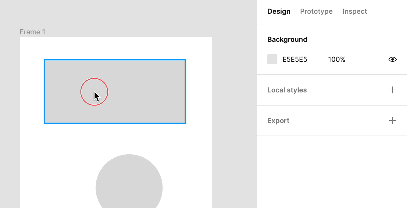

- Faites glisser le rectangle jusqu'au coin supérieur gauche du cadre. Lorsque des lignes rouges s'affichent, cela signifie que Figma essaie d'aligner le rectangle sur le cadre.
- Dans le panneau de design, définissez la largeur sur 390 et la hauteur sur 200.
Astuce : Vous pouvez redimensionner manuellement un objet en le sélectionnant et en saisissant ses coins. Lorsque vous redimensionnez ou déplacez des objets, vous remarquerez que des guides rouges s'affichent sur le canevas. Ces guides vous aident à aligner la forme sur les autres objets du canevas.
Ajoutons maintenant une couleur au rectangle :
- Le rectangle étant sélectionné, cliquez sur la valeur de la couleur sous Fill.
- Utilisez le sélecteur de couleurs pour essayer une couleur.

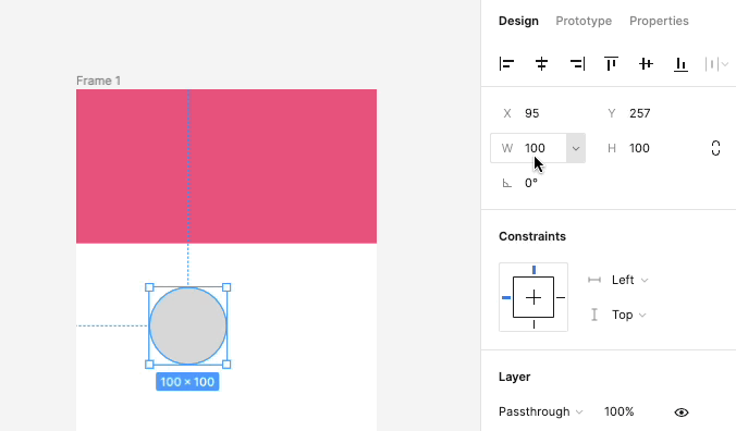

- Définissez la hauteur sur 185 et la largeur sur 185.
- Faites glisser le cercle de manière à ce que la moitié soit au-dessus du rectangle et qu'il se trouve au centre horizontal du cadre.

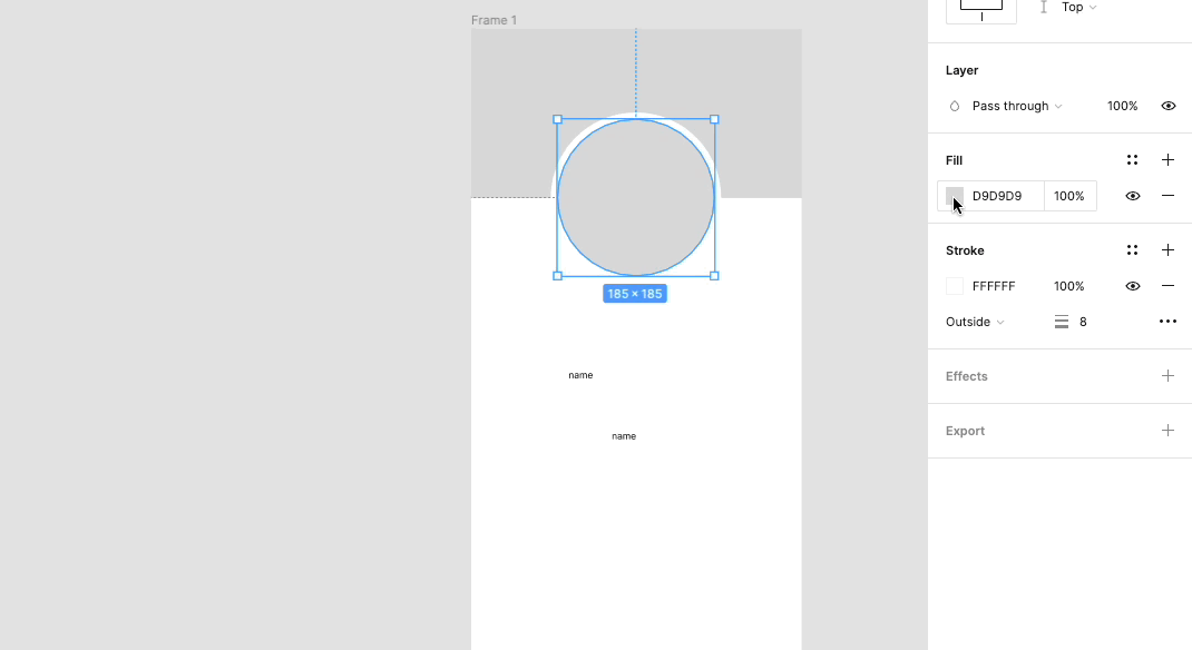

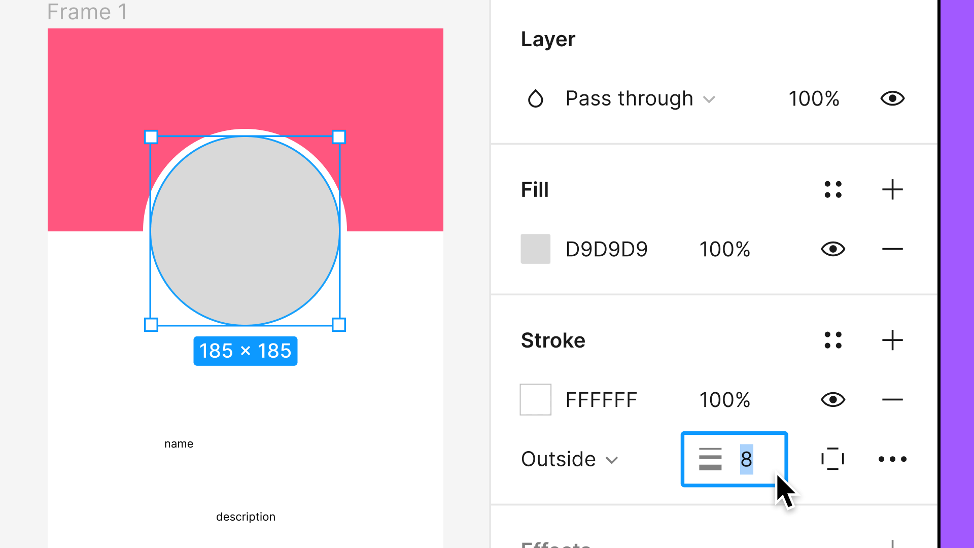

Ajouter un trait
- Le cercle étant sélectionné, cliquez sur l'icône plus à côté de Stroke.
- Définissez la couleur du trait sur blanc, ou sur #FFFFFF.
- Définissez la position de la course sur l'extérieur.
- Définissez l'épaisseur du trait sur 8.

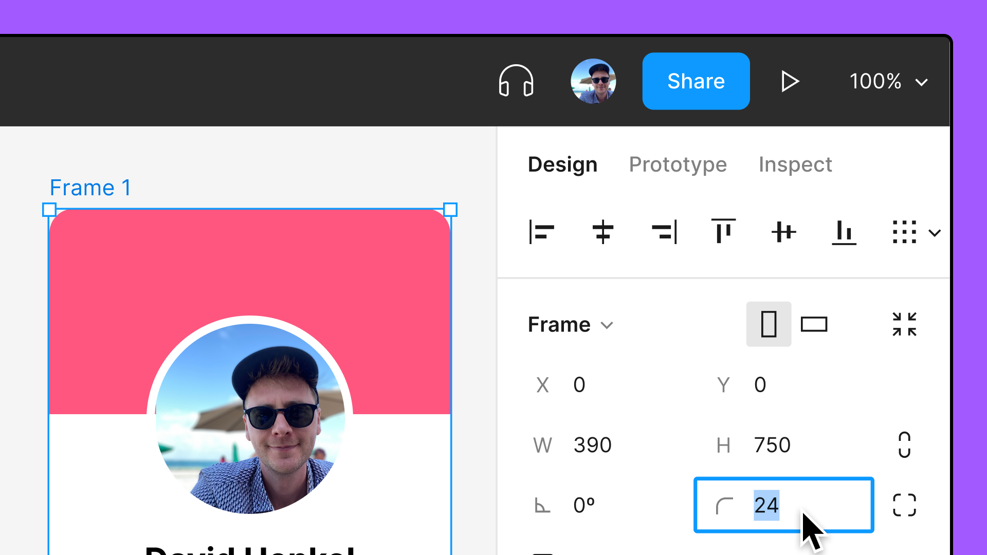

Arrondir les angles de la carte
Pour terminer, sélectionnez le cadre et définissez Corner radius sur 24.
