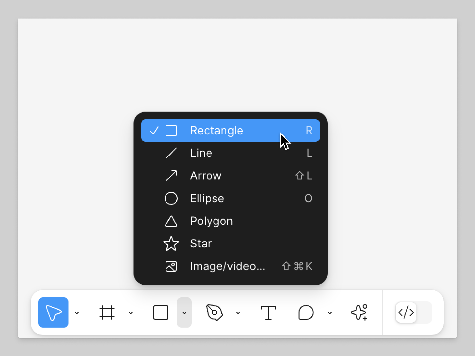

Les outils Forme se trouvent dans la barre d'outils. Cliquez sur la flèche pour afficher les autres options de forme.
Nous allons ajouter une ellipse et deux rectangles au plan de travail :
- Pour ajouter une ellipse : Sélectionnez l'outil Ellipse ou appuyez sur [O] et cliquez sur le plan de travail.
- Pour ajouter un rectangle : Sélectionnez l'outil Rectangle ou appuyez sur [R] et cliquez sur le plan de travail.

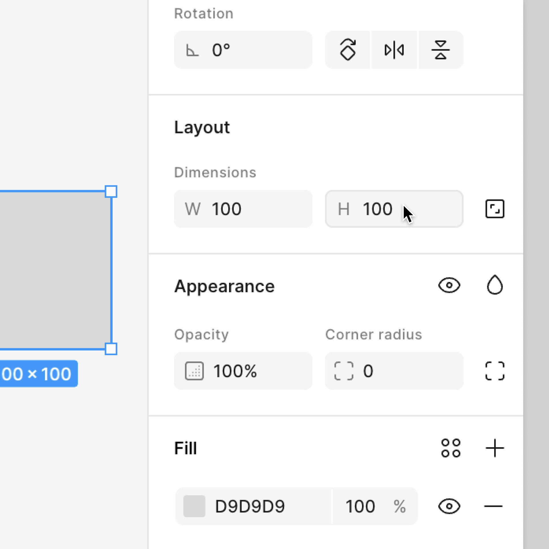

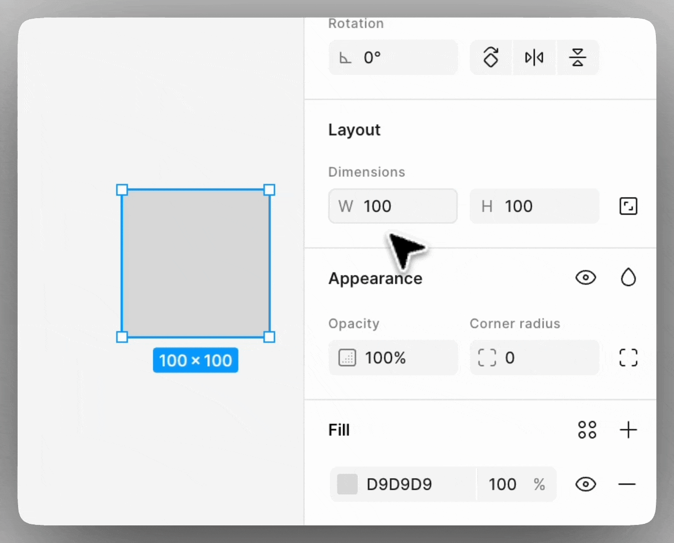

Maintenant que nous avons nos blocs de construction, il est temps de les redimensionner. Vous pouvez redimensionner les objets soit en sélectionnant une poignée et en faisant glisser votre curseur, soit en saisissant les dimensions souhaitées dans les champs Width et Height du panneau de design.
Utilisez l'une ou l'autre méthode pour redimensionner les formes aux dimensions suivantes :
- Ellipse : 200 W x 200 H
- Rectangle 1 : 100 W x 100 H
- Rectangle 2 : 120 W x 40 H
Sur le rectangle 120 x 40, nous devons également arrondir les coins pour que le rebord de notre bouteille ne soit pas si net. Sélectionnez le rectangle et saisissez « 10 » dans le champ Corner radius de l'onglet Design.

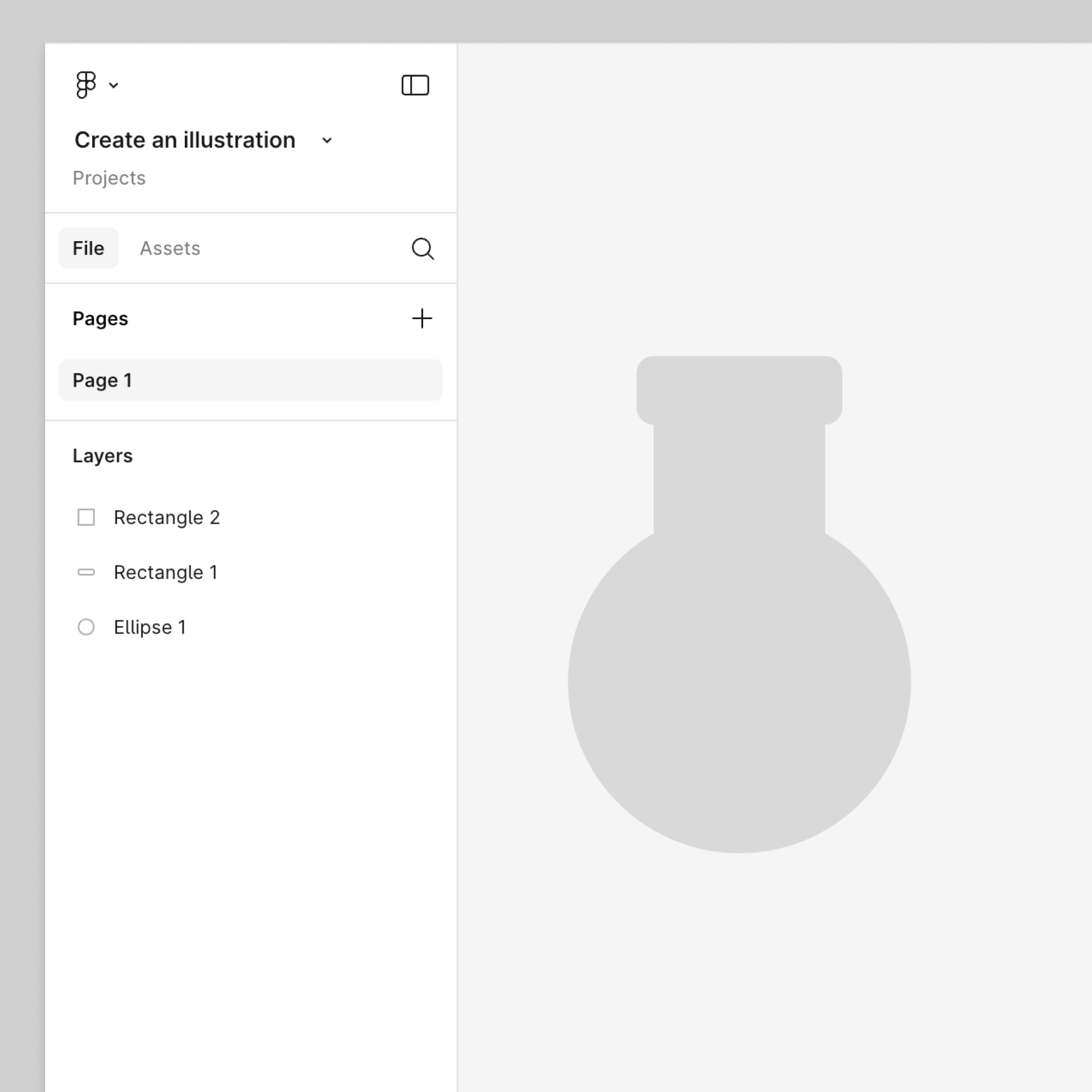

Aligner les formes
Maintenant que nous avons nos formes, nous devons les aligner pour qu'elles ressemblent davantage à une bouteille. Cliquez sur une forme et faites-la glisser pour la déplacer sur le plan de travail. Au fur et à mesure que vous déplacez des objets, vous remarquerez que des guides rouges s'affichent. Ils vous aident à aligner l'objet sur les autres objets du plan de travail.
Astuce : Après avoir placé vos formes, sélectionnez-les toutes et utilisez le paramètre Align horizontal centers dans l'onglet Display pour vous assurer que tout est bien centré.
Alignez les formes de manière à ce qu'elles ressemblent à ce qui suit :

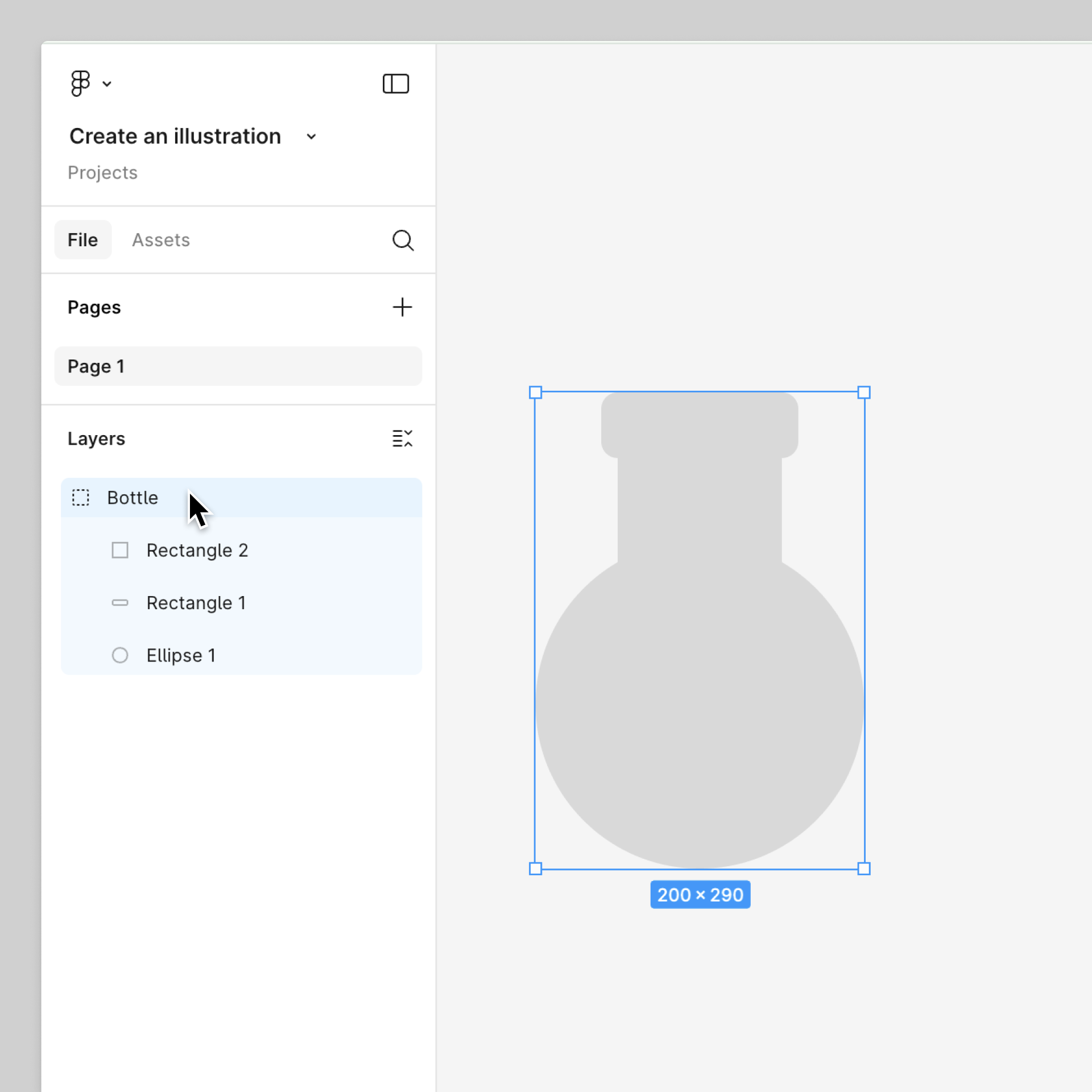

Notre bouteille a fière allure. Organisons les choses avant de continuer. Si vous regardez le panneau des calques dans la barre latérale gauche, vous remarquerez que chaque forme se trouve sur son propre calque.
Nous pouvons simplifier les choses en regroupant ces calques. Les groupes vous permettent de combiner les calques de manière à les traiter comme un seul objet.
Pour regrouper plusieurs calques, sélectionnez-les et utilisez le raccourci :
- macOS : Commande + G
- Windows : Ctrl + G
Vous remarquerez que le panneau des calques de la barre latérale gauche n'affiche plus qu'un seul calque nommé « Groupe 1 ». Nommer les calques est un autre moyen efficace de rester organisé dans Figma. Double-cliquez sur le calque et renommez-le « Bouteille ».

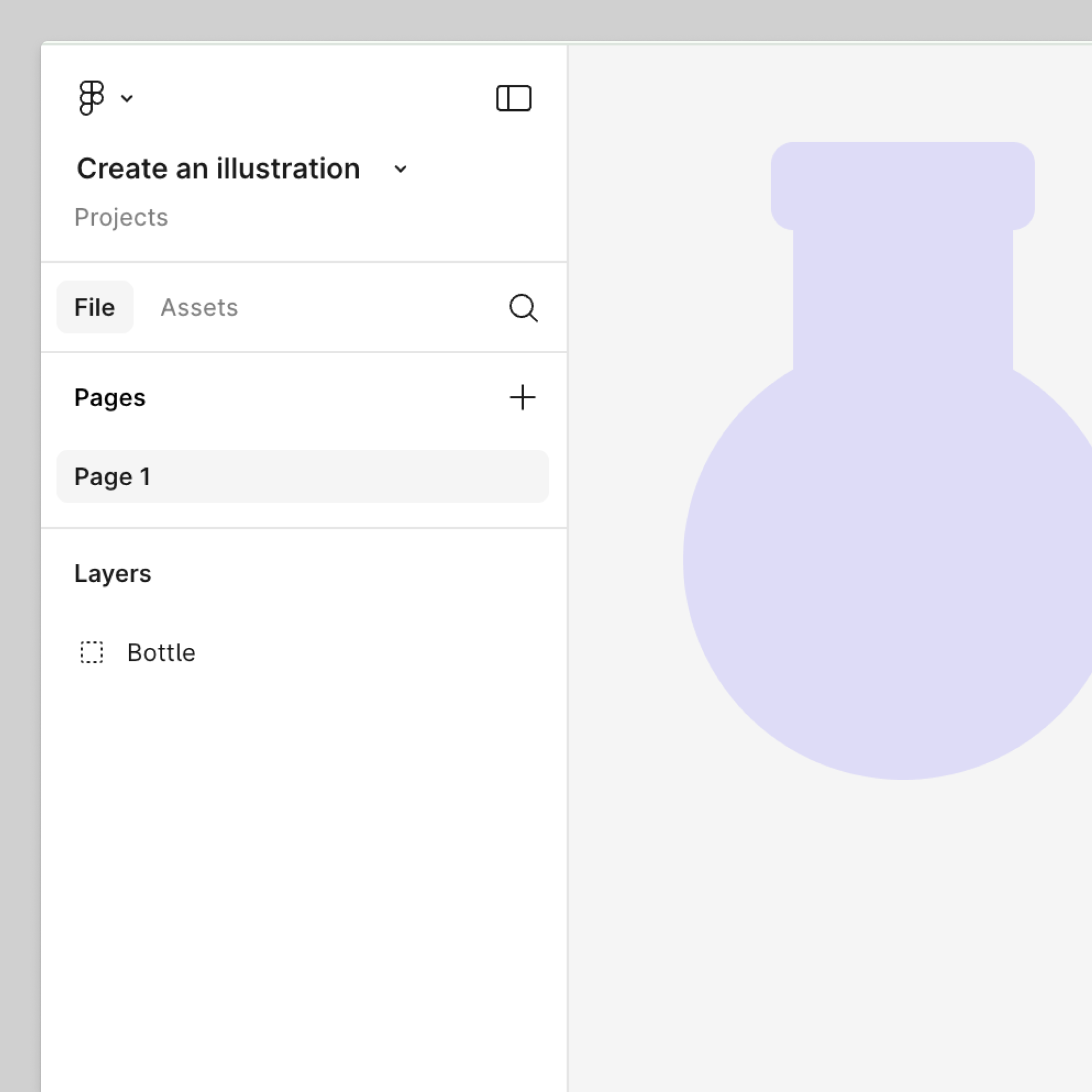

Ajouter de la couleur

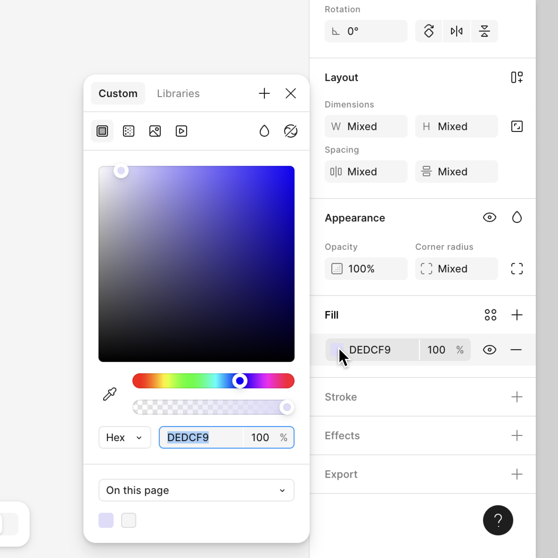

Donnons de la couleur à notre bouteille. Sélectionnez la bouteille et cliquez sur le paramètre Fill dans la barre latérale droite pour ouvrir le sélecteur de couleurs. Pour ce tutoriel, nous allons utiliser le code couleur #DEDCF9. Vous pouvez saisir le code dans le champ Fill ou utiliser le sélecteur de couleurs pour sélectionner une autre couleur.
Une fois la couleur de remplissage modifiée, il est temps de verrouiller ce calque. Le verrouillage des calques permet d'éviter que les objets ne soient déplacés ou modifiés de manière incorrecte. Pour verrouiller ce calque, sélectionnez la forme de la bouteille et cliquez sur l'icône de verrouillage dans la barre latérale gauche. Pour déverrouiller un calque, cliquez sur l'icône de déverrouillage.
Notre bouteille est terminée. Il est maintenant temps de la remplir avec la potion magique.
Vérification : Votre fichier ressemble-t-il à ce qui suit ?

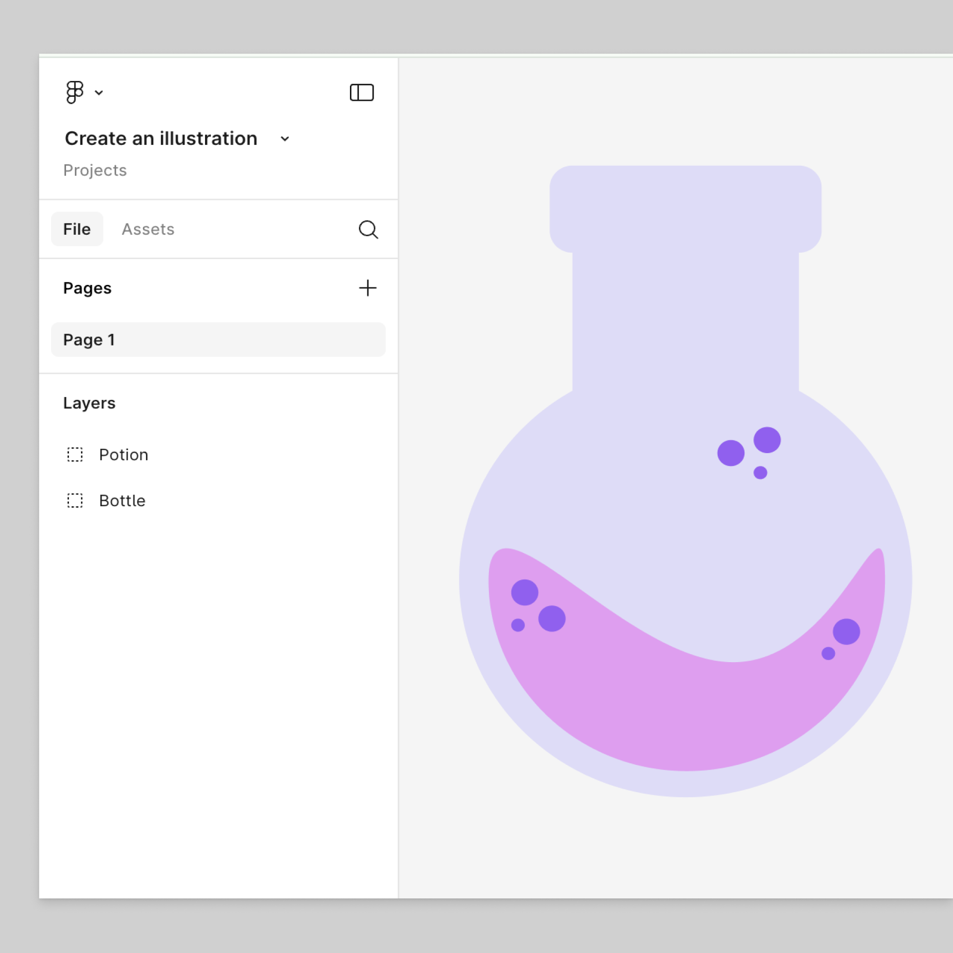

Ajouter une ellipse
Utilisez l'outil Ellipse pour ajouter une ellipse au plan de travail et la redimensionner à 175 x 175.
Vous êtes bloqué ? Rappelez-vous comment nous avons ajouté et redimensionné des formes lorsque nous avons créé la bouteille.

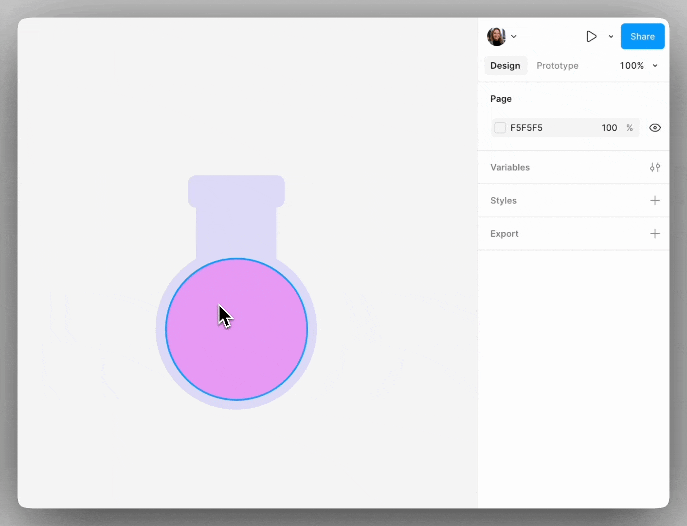

Faites glisser l'ellipse sur la forme de la bouteille et utilisez les guides rouges pour vous aider à l'aligner. Modifiez la couleur de remplissage de l'ellipse comme vous avez modifié la couleur de la bouteille dans la dernière section. Pour ce projet, nous allons utiliser le code couleur #E99BF4. Vous pouvez saisir ce code dans le champ Fill ou utiliser le sélecteur de couleurs pour sélectionner une autre couleur.
Modifier l'ellipse
Nous allons utiliser le paramètre Edit object pour donner l'impression que notre potion remue dans la bouteille.
Sélectionnez l'ellipse et cliquez sur Edit object dans la barre d'outils pour passer en mode d'édition vectorielle. Le mode d'édition vectorielle vous permet de manipuler les différents points d'un objet sans modifier l'ensemble de la forme.
En mode édition vectorielle, cliquez sur le point supérieur de l'ellipse et faites glisser l'ellipse vers le bas et sur le côté. Si vous êtes bloqué, regardez le GIF suivant :
Lorsque vous êtes satisfait de l'aspect de votre potion, cliquez sur Done dans la barre d'outils pour quitter le mode d'édition vectorielle. Nous allons maintenant ajouter des bulles.
Ajouter des bulles à l'aide de l'outil Ellipse
L'outil Ellipse est mis à contribution dans ce projet. Nous allons l'utiliser pour ajouter des bulles à notre bouteille de potion.
Faites glisser l'outil Ellipse pour créer plusieurs petites bulles. Il n'est pas nécessaire qu'elles soient toutes de la même taille, mais veillez à ce qu'elles soient suffisamment petites pour tenir dans la bouteille. Nous avons utilisé un mélange d'ellipses 6 x 6 et 12 x 12. Avant de continuer, assurez-vous de modifier le remplissage de vos ellipses pour un résultat plus coloré. Nous avons utilisé le code couleur #985DF6.
Une fois que vous avez placé les bulles dans votre bouteille, faites glisser votre curseur sur toutes les ellipses de bulles et sur la plus grande ellipse de potion, puis regroupez-les à l'aide du raccourci suivant :
Vous remarquerez que tous les calques d'ellipses de la barre latérale gauche sont condensés en un seul calque appelé « Groupe 2 ». Renommez le calque « Potion » et cliquez sur pour le verrouiller.

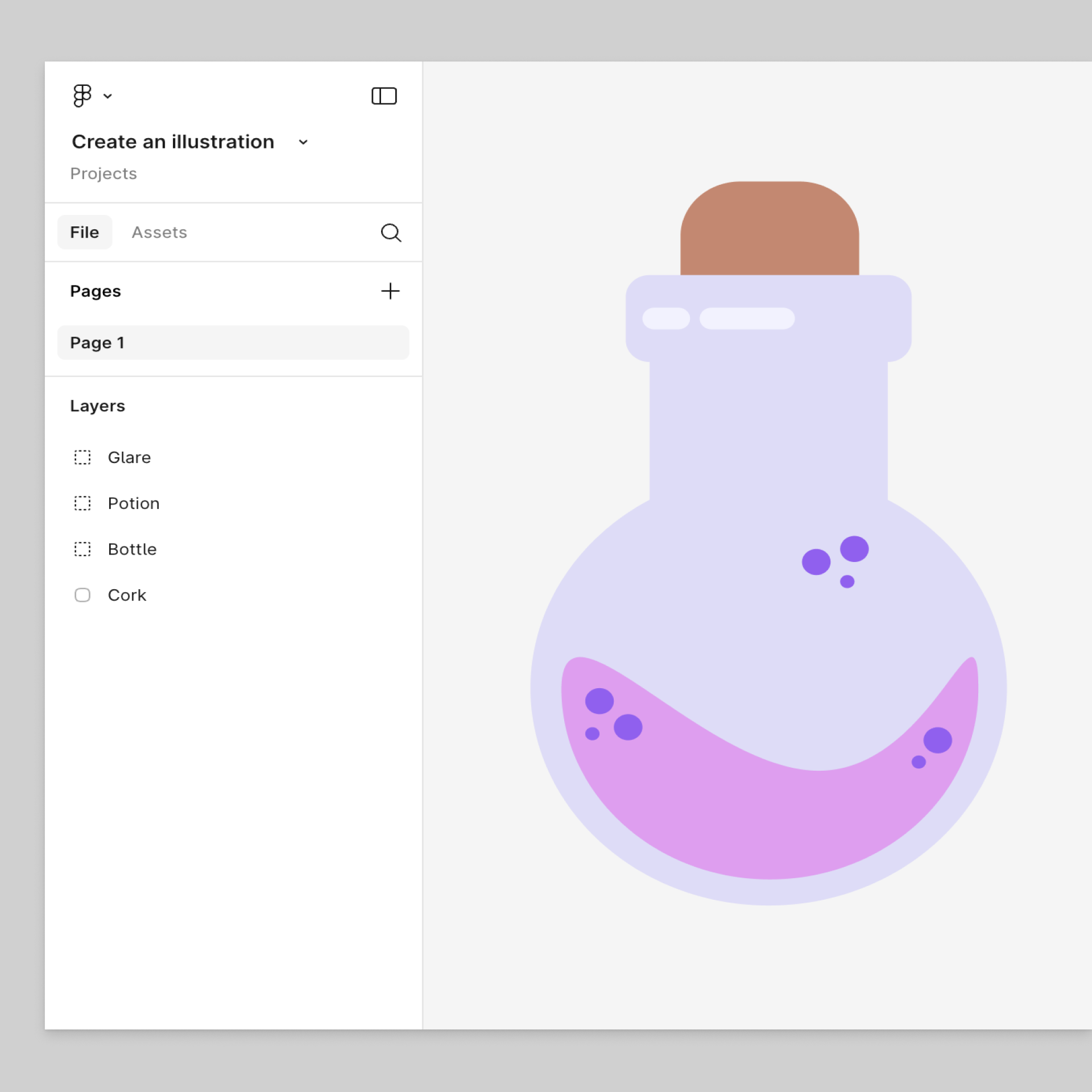

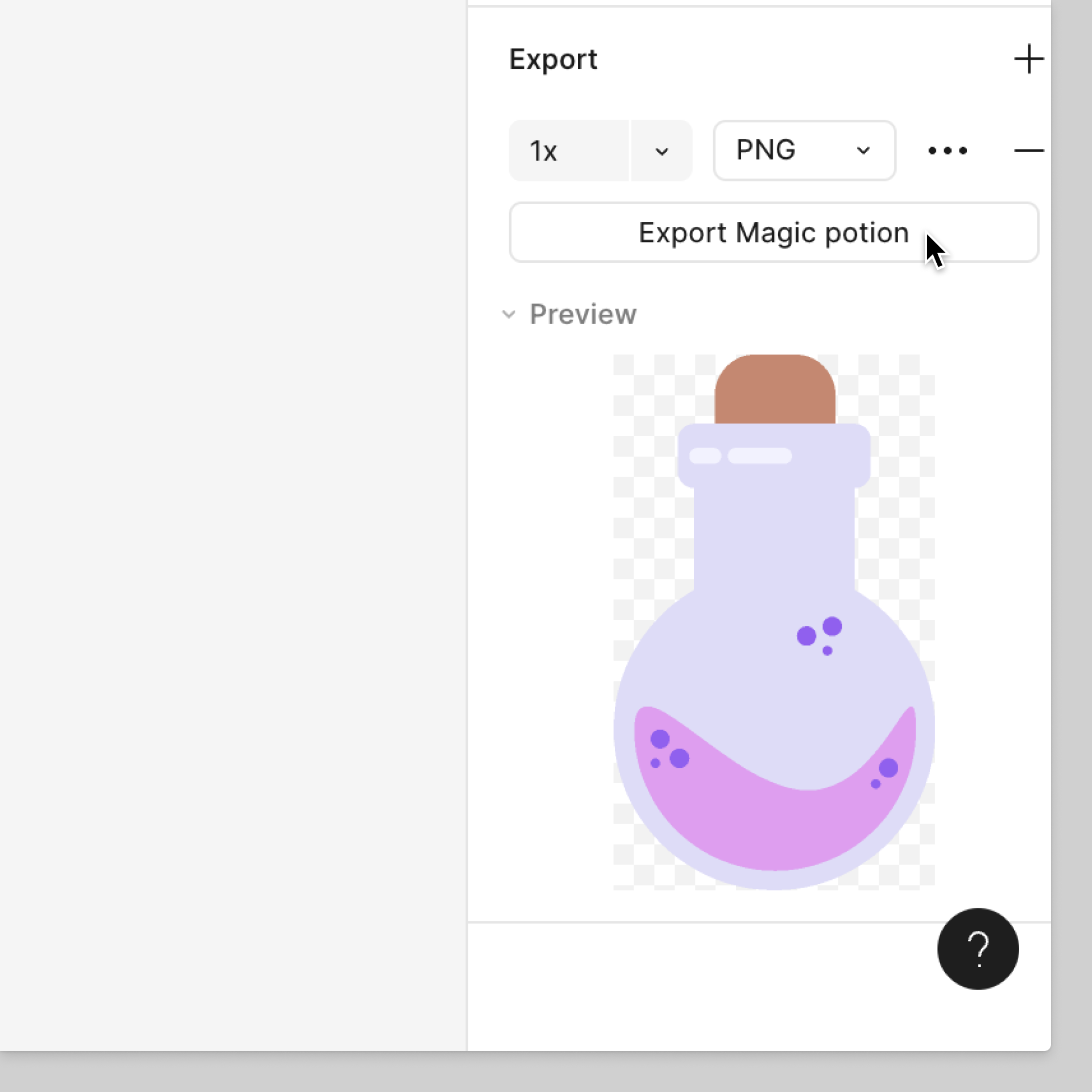

Si vous souhaitez exporter votre illustration, sélectionnez le calque « Potion magique » et utilisez les paramètres Export dans la barre latérale droite pour exporter votre design.
