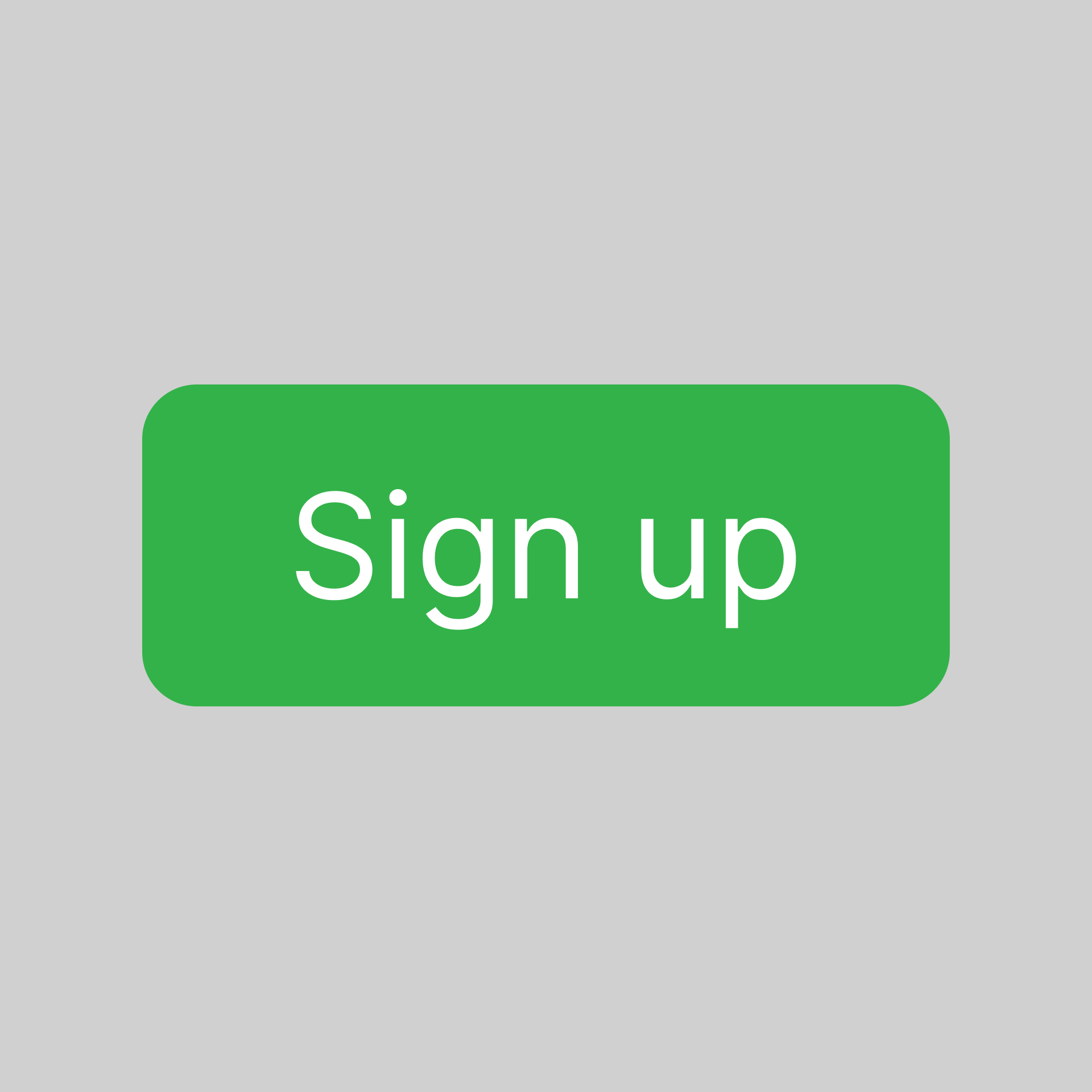

Si vous suivez la procédure étape par étape, votre illustration finale ressemblera à ceci :

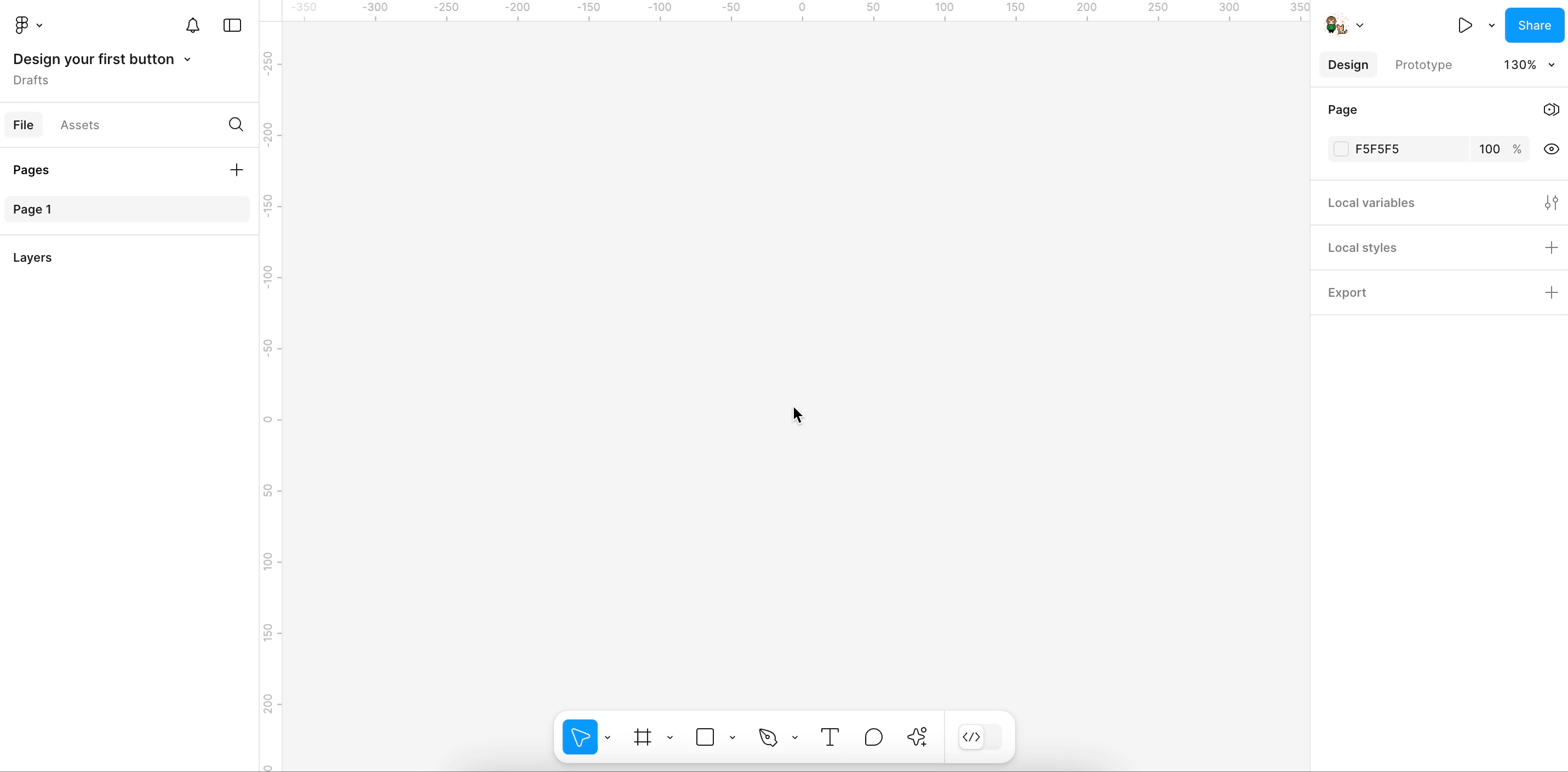

- Activez l'outil Texte en cliquant sur l'outil Texte dans la barre d'outils ou en utilisant le raccourci clavier T.
- Cliquez sur le plan de travail et tapez
Buttonpour créer le calque de texte.

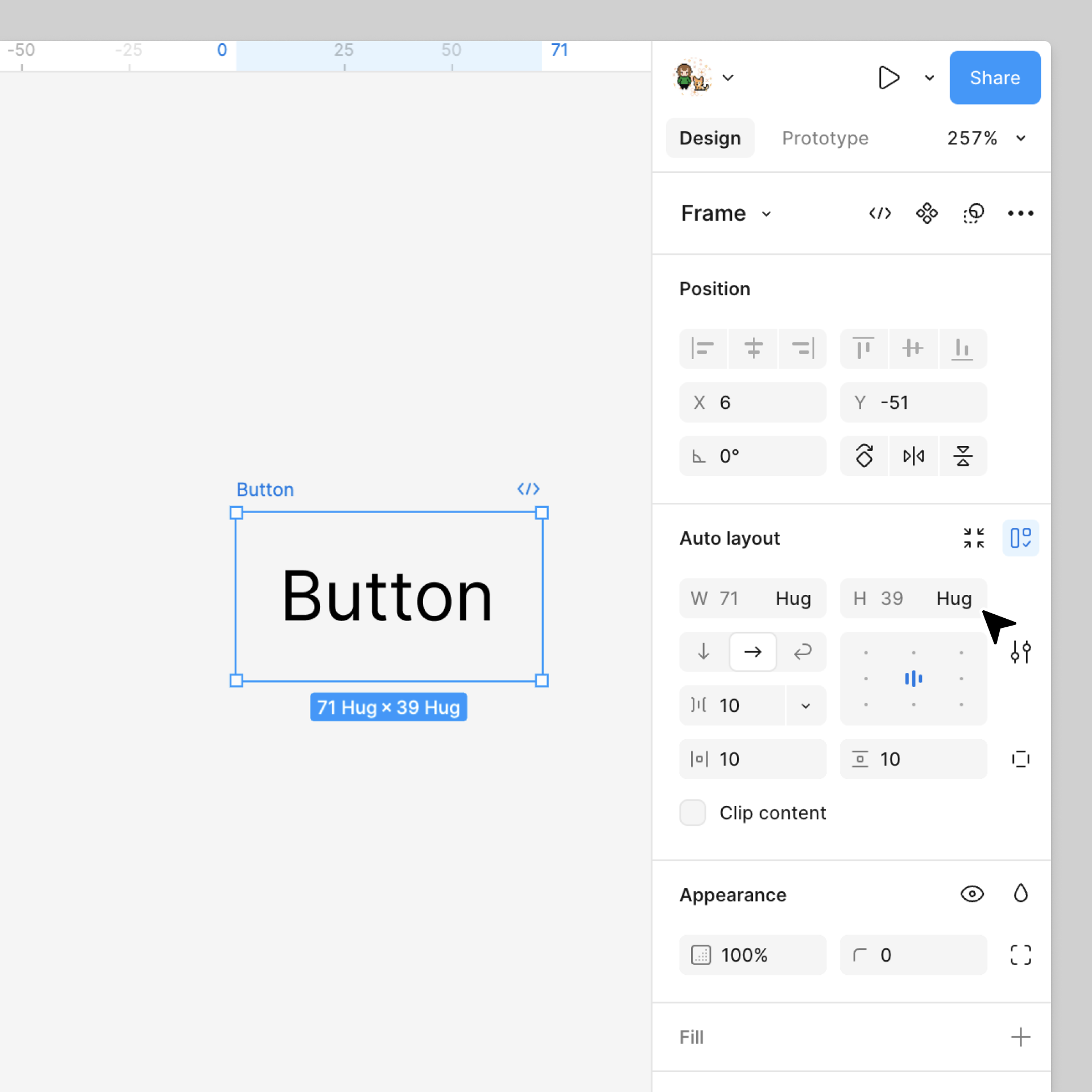

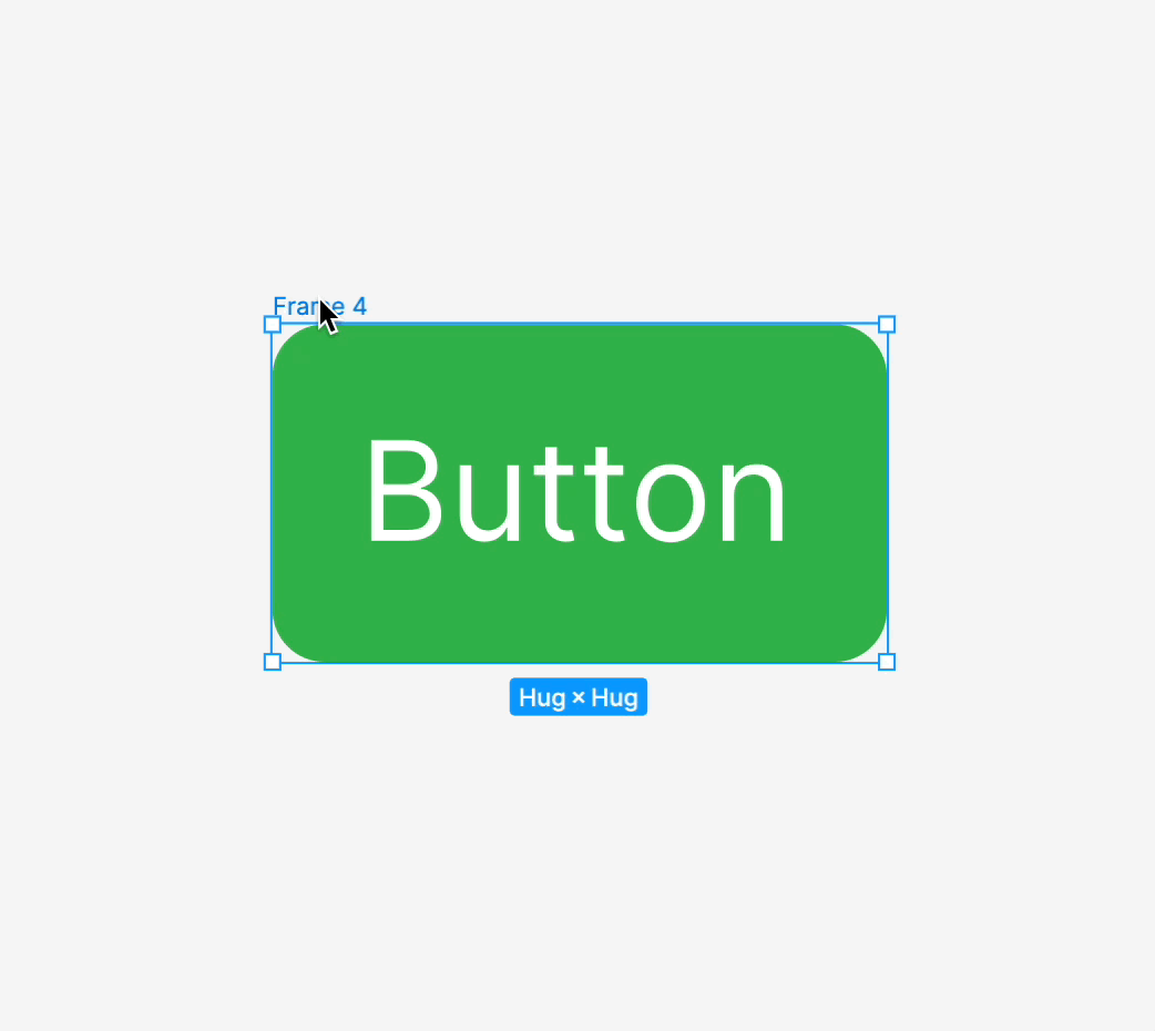

Vous pouvez appliquer la mise en page automatique à une frame existante ou l'utiliser pour transformer un calque en frame. Nous utiliserons la deuxième option. Sélectionnez le calque Étiquette et utilisez le raccourci Maj A
Dans la section Mise en page automatique de la barre latérale droite, vérifiez que les paramètres de redimensionnement horizontal et vertical sont tous deux définis sur Hug. Double-cliquez sur la nouvelle frame dans la barre latérale gauche et renommez-la Bouton.

Comme nous utilisons la propriété de redimensionnement Hug contents, notre bouton sera redimensionné en fonction de la longueur de l'étiquette. Testez-le par vous-même en double-cliquant sur le texte et en tapant S'inscrire ou Continuer.

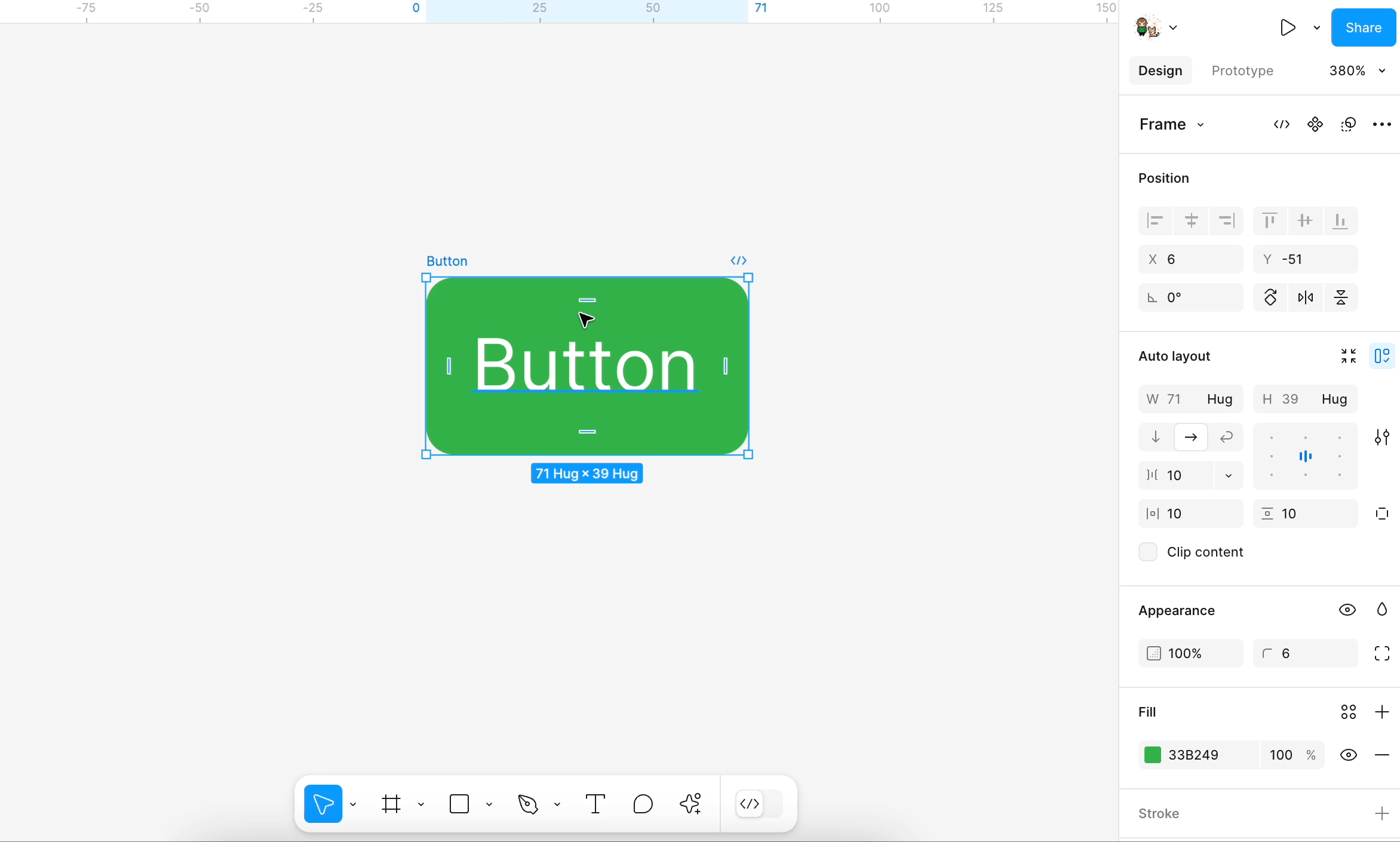

- Sélectionnez le calque Bouton et cliquez sur le plus dans la section Fill de la barre latérale droite pour ajouter une couleur de remplissage.
- Utilisez le sélecteur de couleurs pour modifier la couleur. Nous utilisons le code couleur
#33B249. - Sélectionnez le calque Étiquette imbriqué dans le calque de la frame et réglez le remplissage sur
#FFFFFF.
Arrondir les angles
- Sélectionnez le calque Bouton.
- Dans la barre latérale droite, définissez le Rayon d'angle sur 6.

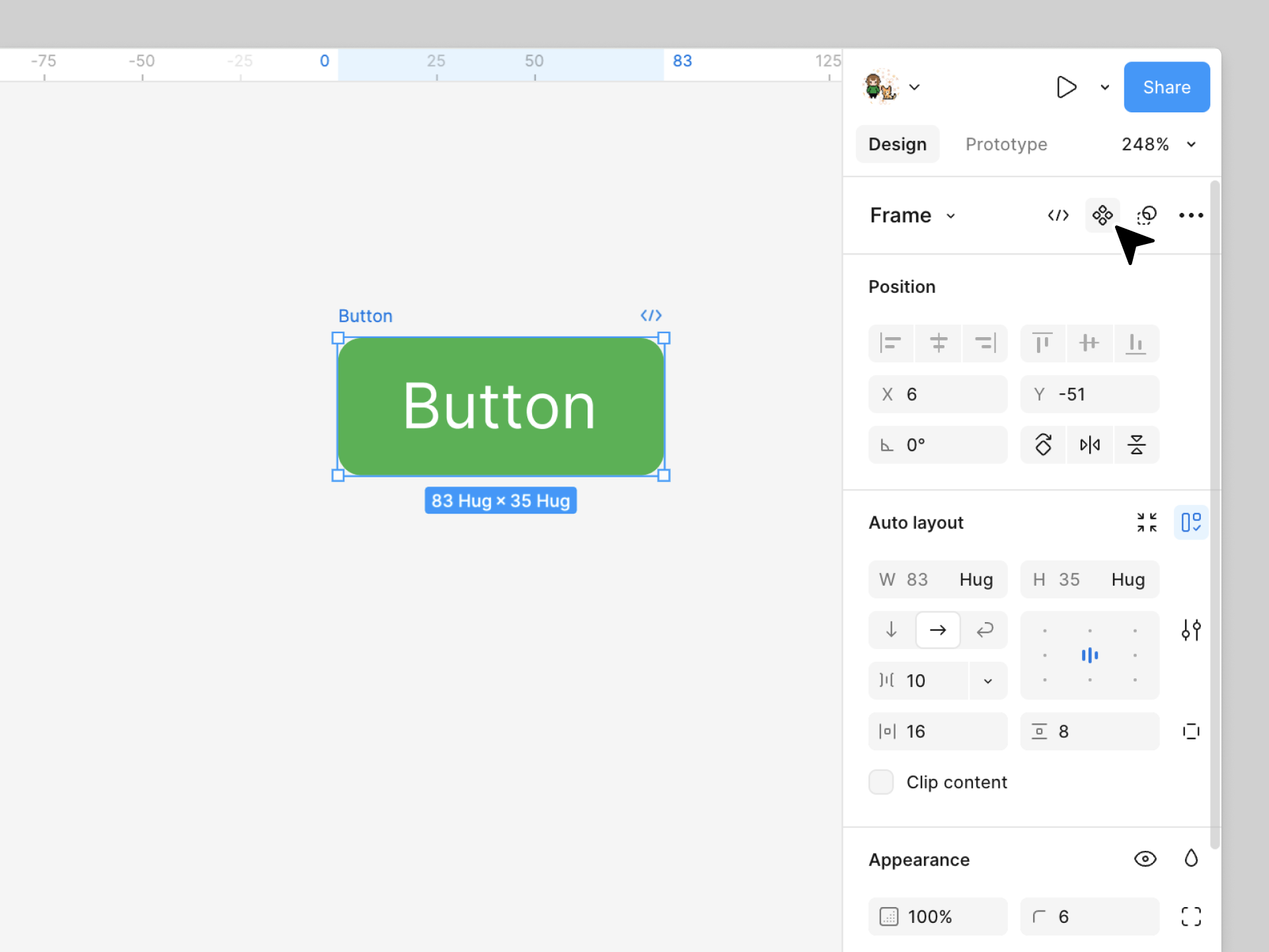

Enfin, corrigeons les marges intérieures (ou padding) de la frame. Lorsque nous avons converti le calque de texte en une frame de mise en page automatique, un padding a été ajouté entre les bords de la frame et le texte à l'intérieur. Pour l'instant, le padding est égal de tous les côtés. Nous voulons que les marges intérieures en haut et en bas soient plus petites que celles de gauche et de droite.
- Passez votre curseur sur la frame sélectionnée. Les poignées qui apparaissent vous permettent de modifier le padding. Vous pouvez soit cliquer sur la poignée et la faire glisser pour modifier le padding, soit cliquer une fois sur la poignée et saisir un nombre dans le cadre qui s'affiche.
- Utilisez l'une des deux méthodes pour mettre à jour le remplissage comme suit :
- Padding en haut et en bas :
8 - Padding à gauche et à droite :
16

Transformer le bouton en composant
Le design de notre bouton est terminé ! Avant de conclure notre projet, transformons-le en composant afin de pouvoir le réutiliser dans de futurs designs.
- Cliquez sur Create component dans la barre latérale droite.
Vous pouvez maintenant ajouter des instances de votre bouton à partir de l'onglet Actifs dans la barre latérale gauche afin de ne jamais plus avoir à concevoir un bouton de A à Z. En savoir plus sur l'utilisation des composants →
