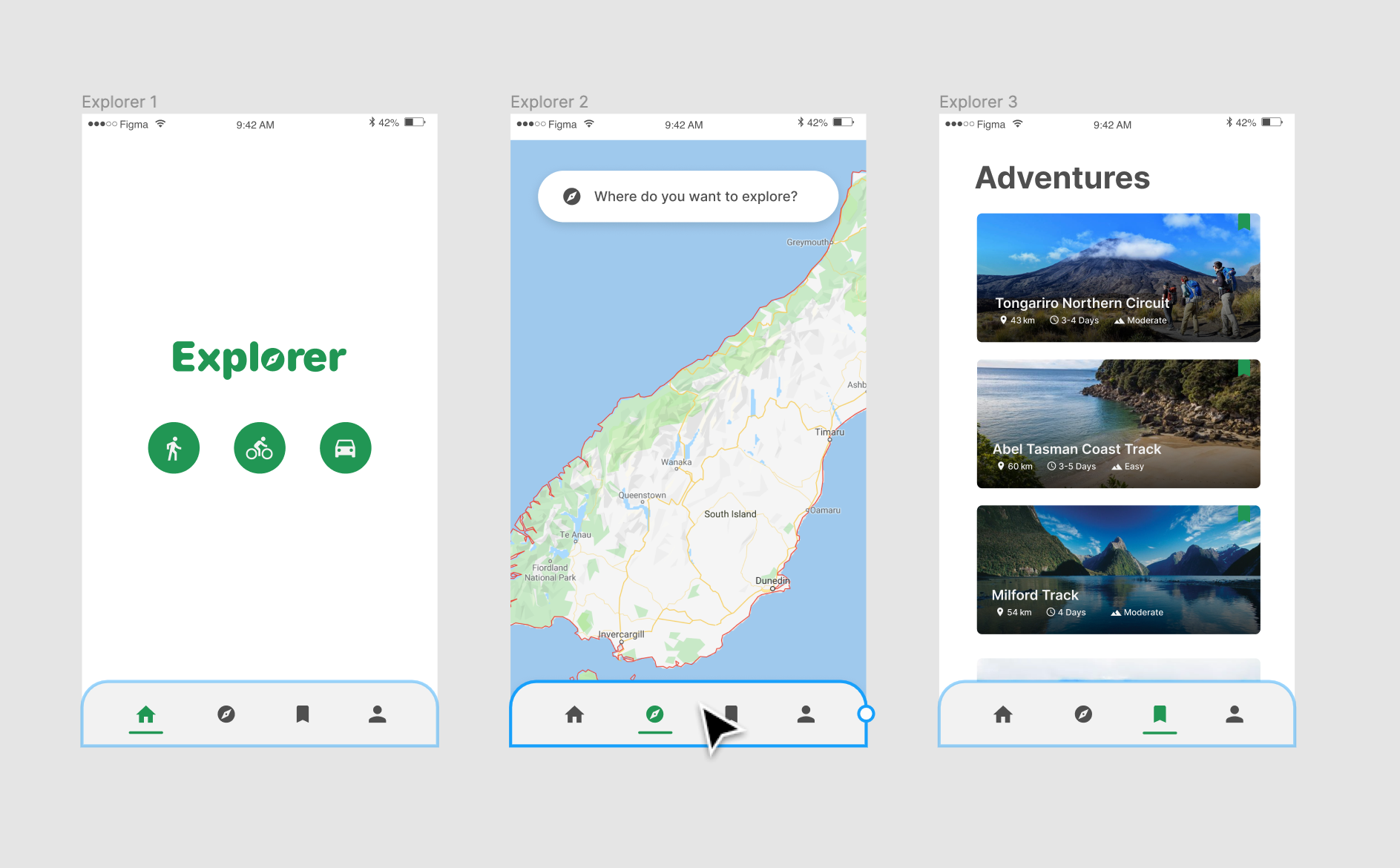

Mémorisation des états
Lorsque vous naviguez d'un cadre à l'autre, les objets se rouvrent dans le dernier état dans lequel ils ont été configurés.
Composants interactifs
Figma mémorise la dernière variante configurée de votre composant interactif.
Par exemple, si vous configurez un composant interactif de case à cocher sur la variante cochée, Figma se souviendra de l'état de cette variante. Cela signifie que si vous quittez ce cadre et que vous y revenez plus tard, le composant interactif restera coché.
Position de défilement
Figma mémorise votre position de défilement.
Par exemple, si vous faites défiler l'écran d'une carte pour laquelle le défilement horizontal et vertical est activé jusqu'à un endroit spécifique, Figma mémorise la position de votre défilement. Cela signifie que si vous quittez ce cadre, puis que vous y revenez plus tard, le défilement reprendra au même endroit sur la carte.
Vidéos
Figma mémorise l'état de lecture de toutes les vidéos utilisées dans vos prototypes.
Par exemple, vous pouvez commencer la lecture d'une vidéo dans un cadre et, au bout de 5 secondes, passer à un autre cadre. Si vous revenez au premier cadre, la lecture de la vidéo se poursuivra à partir des 5 secondes, là où vous l'avez laissée.

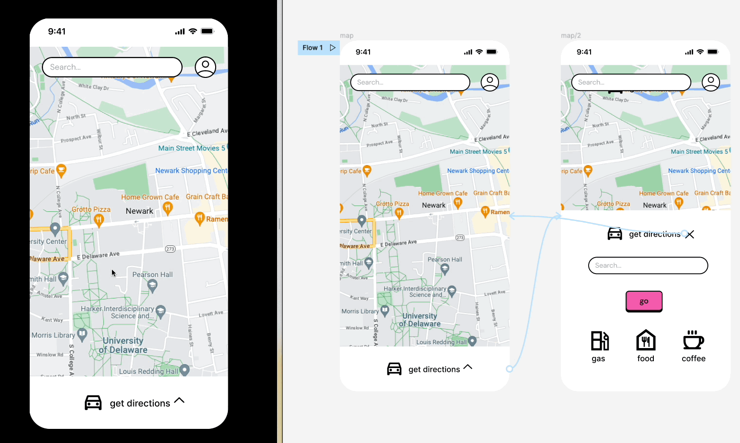

Partage des états
Lorsque vous naviguez entre des cadres ayant des objets correspondants, l'état du premier objet est partagé avec le second objet.
Figma partage les états entre les composants interactifs correspondants. Les états ne sont partagés qu'après qu'une première interaction ait eu lieu avec le composant.
Par exemple, vous pouvez avoir un composant interactif pour une case, avec un exemple de la variante non cochée dans chacun des deux cadres. Lorsque vous utilisez votre prototype, vous cochez la case dans le premier cadre. Ensuite, lorsque vous passez au deuxième cadre, le composant correspondant du deuxième cadre sera également défini sur la variante cochée.
Figma partage la position de défilement entre des objets correspondants.
Par exemple, si le défilement horizontal et vertical est activé sur une carte dans chacun des deux cadres, et que vous faites défiler l'écran jusqu'à un endroit précis, puis que vous passez au deuxième cadre, l'objet correspondant du second cadre défilera jusqu'au même endroit.
Vidéos
Figma partage les états de lecture de vidéos entre des objets correspondants.
Par exemple, si vous lancez la lecture d'une vidéo dans un cadre et que vous passez dans un second cadre ayant un objet vidéo correspondant, la lecture de la vidéo se poursuivra dans le second cadre à partir de là où vous l'avez laissée.

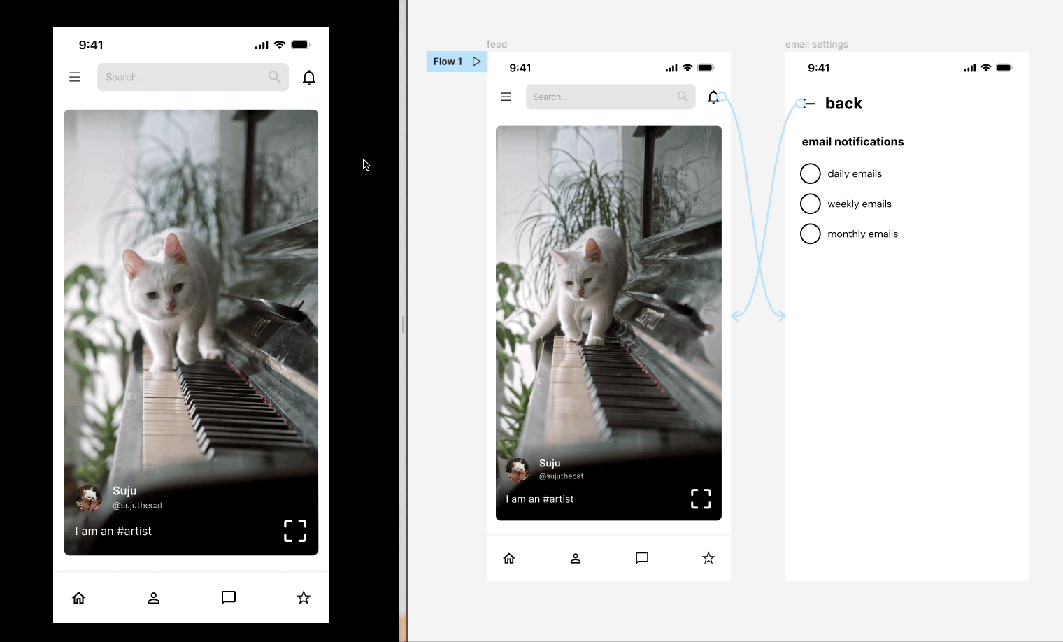

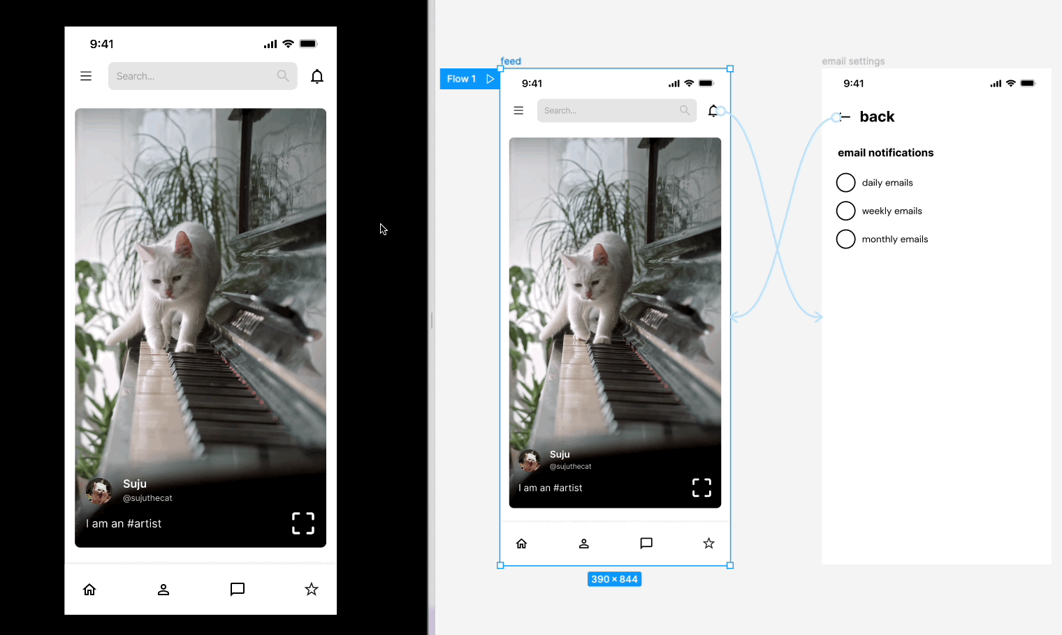

Réinitialisation des états
Lorsque les utilisateurs naviguent dans les prototypes, il peut être nécessaire de réinitialiser l'état d'un objet lors d'interactions spécifiques. L'état des objets doit être réinitialisé lors de l'interaction qui permet de passer au cadre suivant.
- Cliquez sur une connexion de prototype pour ouvrir le panneau Détails de l'interaction.
- Dans la section Gestion des états du panneau, cochez l'un des paramètres suivants :
- Réinitialiser la position de défilement : réinitialisation à l'emplacement de défilement d'origine
- Réinitialiser l'état du composant : réinitialisation à l'état d'origine du composant, comme défini sur le canevas
- Réinitialiser l'état de la vidéo : redémarrage de la vidéo depuis le début et réinitialisation à son état de lecture initial.
Remarque : les paramètres de réinitialisation n'apparaissent dans le panneau Détails de l'interaction que s'ils concernent l'interaction sélectionnée. Par exemple, si l'interaction concerne un cadre sans vidéo, le paramètre Réinitialiser l'état de la vidéo n'apparaîtra pas.

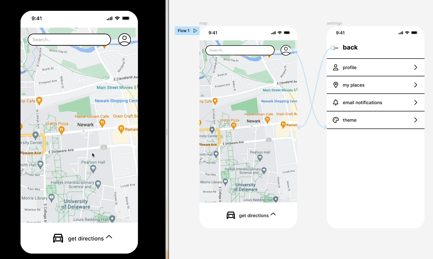

Objets correspondants

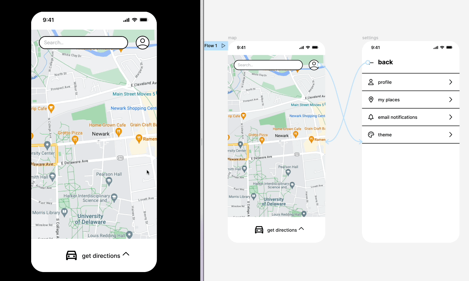

Pour partager des états entre différents cadres, les objets doivent correspondre.
Pour identifier les objets qui correspondent entre les cadres :
- Ouvrez l'onglet Prototype dans la barre latérale de droite.
- Passez le curseur de la souris sur un objet ou un calque dans le canevas.
- Figma mettra l'objet correspondant en surbrillance dans tous les autres cadres où il est présent.
Objets imbriqués
Les objets sont considérés comme correspondants s'ils ont le même nom de calque et le même ensemble de parents dans les cadres de premier niveau.
Conseil : si vous ne souhaitez pas que l'état soit partagé entre deux objets, vous pouvez les renommer afin qu'ils ne correspondent plus.

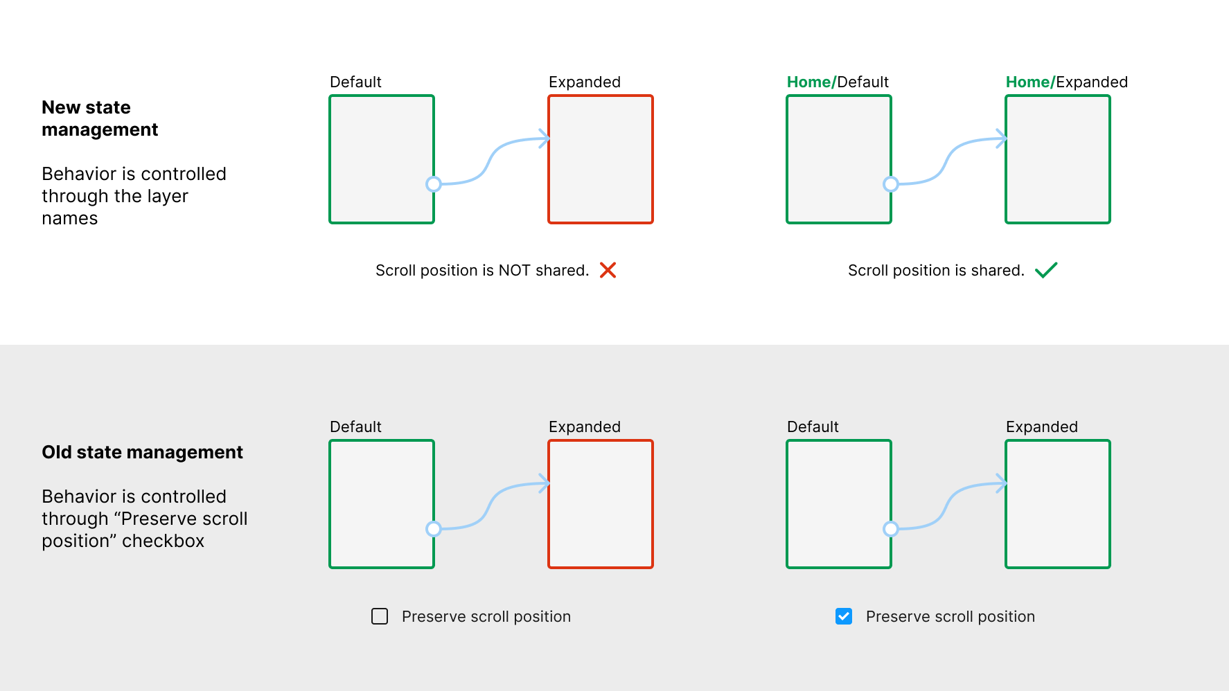

Mise à jour de la gestion des états
Figma a mis à jour ses contrôles de gestion des états le 24 mai 2023.
Pour les interactions de prototypes créés avant le 24 mai 2023 :
- Les composants interactifs ne peuvent pas partager d'états d'un cadre à l'autre
- Les objets de défilement ne peuvent pas mémoriser leur état lors de leur réouverture
- Les objets de défilement peuvent partager les états d'un cadre à l'autre uniquement si le paramètre Conserver la position de défilement est coché.
Remarque : dans les nouvelles interactions, la position de défilement est partagée automatiquement à condition que les noms des objets correspondent d'un cadre à l'autre.
Pour les interactions créées avant le 24 mai 2023, la position de défilement est partagée uniquement si le paramètre Conserver la position de défilement est activé. Ce paramètre n'est pas disponible pour les nouvelles interactions étant donné que cette fonction est activée par défaut.
Avant de mettre à jour la gestion des états, nous vous recommandons de vérifier que vos cadres et vos objets sont nommés correctement de manière à ce que la position de défilement soit partagée d'un cadre à l'autre comme prévu. Si vous ne souhaitez pas partager la position de défilement, renommez vos calques de manière à ce qu'ils ne correspondent pas, ou activez l'option Réinitialiser la position de défilement.
Pour mettre à jour les contrôles de gestion des états et les appliquer aux anciennes interactions :
- Cliquez sur Mettre à jour.
Conseil : pour mettre à jour toutes les interactions d'un fichier à la fois, cliquez avec le bouton droit de la souris sur le canevas et sélectionnez Mettre à jour toutes les interactions.
