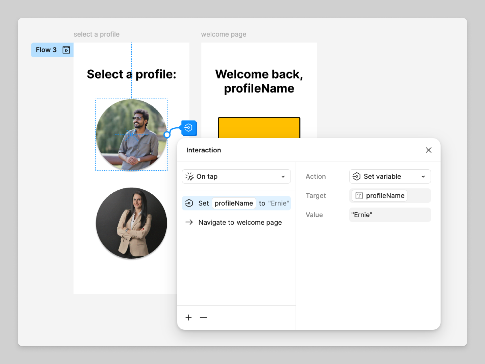

Chaque interaction de prototype a un déclencheur (ce qui fait avancer le prototype) et une ou plusieurs actions (ce qui se passe sous l'effet du déclencheur).
L'action Définir une variable vous permet de définir ou de modifier la valeur d'une variable sous l'effet d'un déclencheur de prototype.
Pour utiliser l'action Définir une variable dans l'interaction d'un prototype :
- Créez une interaction de prototype.
- Accédez à la fenêtre modale Interaction et sélectionnez un déclencheur dans le menu déroulant.
- Dans le menu déroulant Actions, sélectionnez Définir une variable.
- Dans le menu déroulant Cible, sélectionnez la variable pour laquelle vous souhaitez définir une nouvelle valeur.
- Dans le champ Valeur, entrez une nouvelle valeur pour la variable. Le nouveau type de valeur doit correspondre au type de variable que vous modifiez. Par exemple, si vous avez sélectionné une variable numérique, la nouvelle valeur doit également être un nombre.
- Valeurs de chaînes : saisissez une chaîne littérale de texte (contenu entre guillemets) ou sélectionnez une variable de chaîne dans le panneau de sélection.

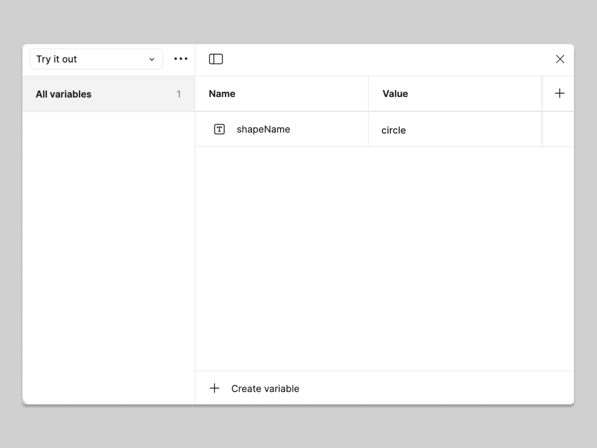

Créez une collection de variables intitulée « Formes ». Cette collection inclura une variable de chaîne qui représente le nom de la forme.
- Désélectionnez tous les éléments sur le canvas, puis trouvez la section Variables locales sur la barre latérale droite et cliquez sur Ouvrir les variables.
- Cliquez sur Créer une variable et sélectionnez Chaîne.
- Dans la colonne Nom, saisissez « shapeName ».
- Dans la colonne Valeur, saisissez « cercle ».

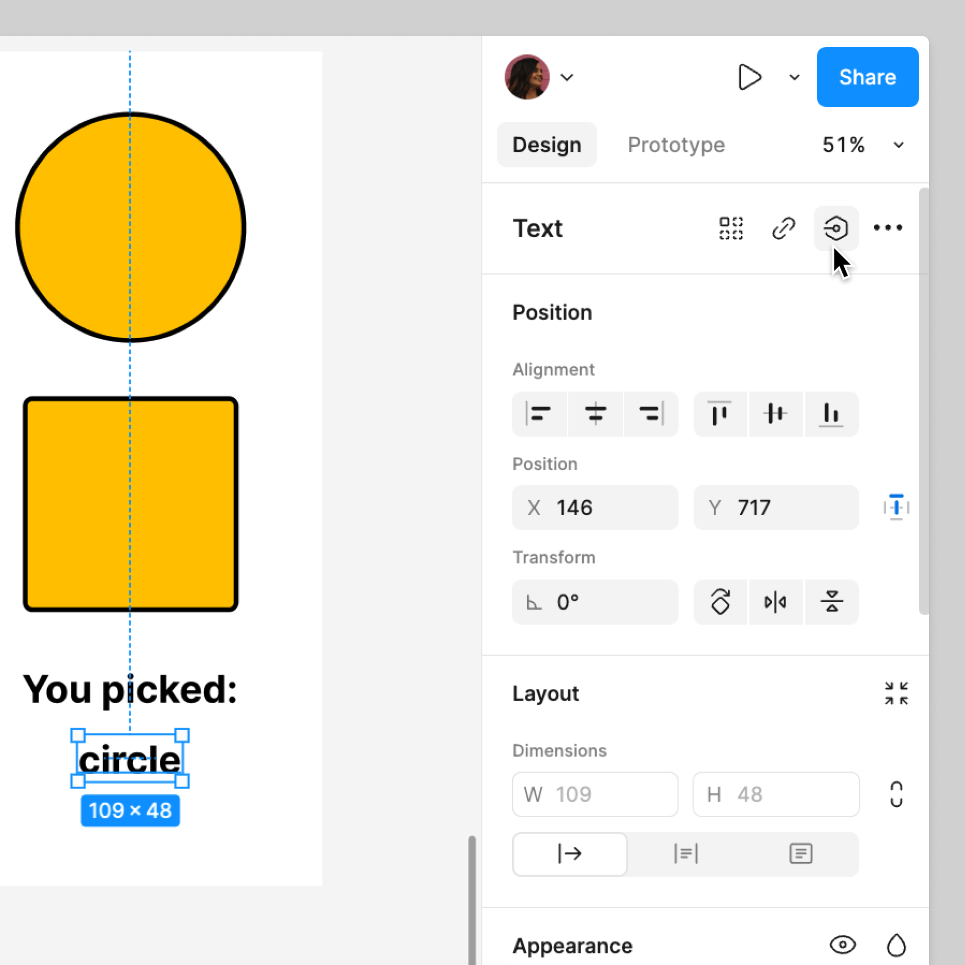

- Cliquez pour sélectionner le calque de texte inférieur dans votre frame.
- Dans l'onglet Design dans la barre latérale droite, recherchez la section Texte et cliquez sur Appliquer une variable.
- Sélectionnez la variable
shapeNamedans le panneau de sélection de variables pour l'appliquer au contenu textuel.

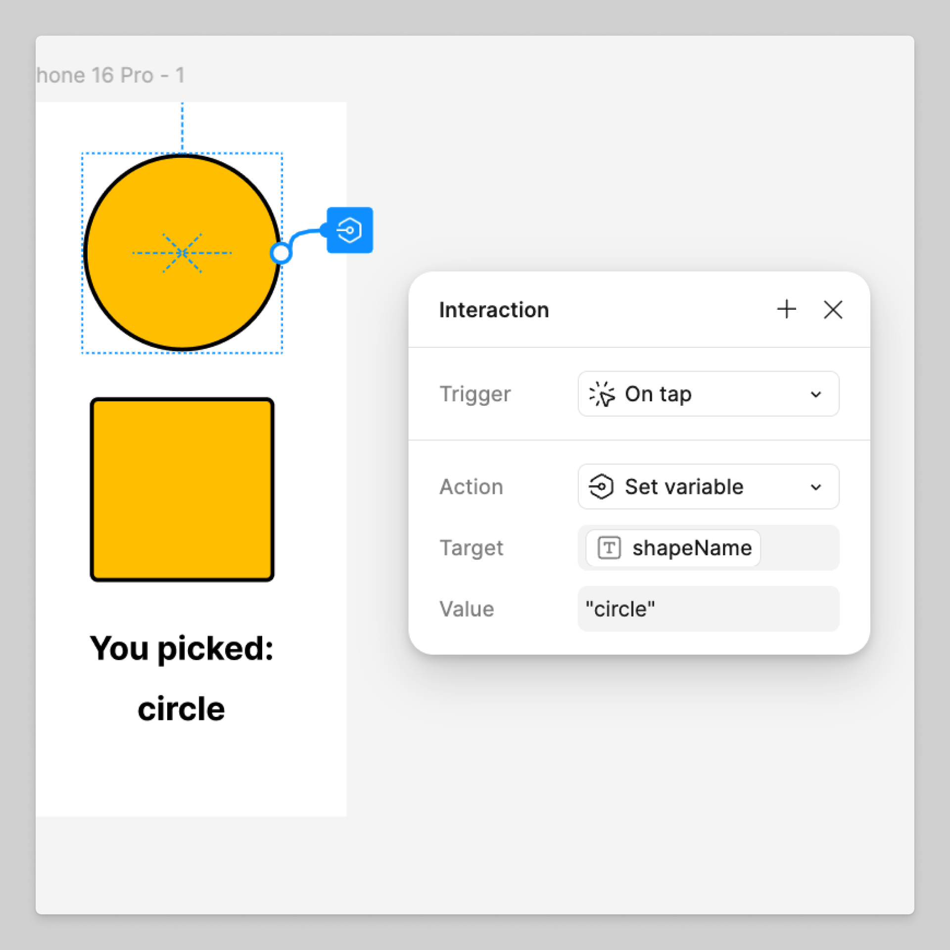

Ajoutons maintenant une interaction avec une action Définir une variable.
- Sélectionnez l'objet en forme d'ellipse.
- Dans la barre latérale droite, passez à l'onglet Prototype. Dans la section Interactions, cliquez sur le signe plus pour ajouter une nouvelle interaction.
- Dans la fenêtre modale Interaction, créez une interaction avec un déclencheur Au toucher/Au clic et l'action Définir une variable.
shapeNamedans le menu déroulant Cible. Dans le champ valeur, définissez la nouvelle valeur sur « cercle ». - Répétez les étapes 1 à 4 pour l'objet en forme de rectangle. Cette fois-ci, définissez la variable
shapeNamesur « carré ».

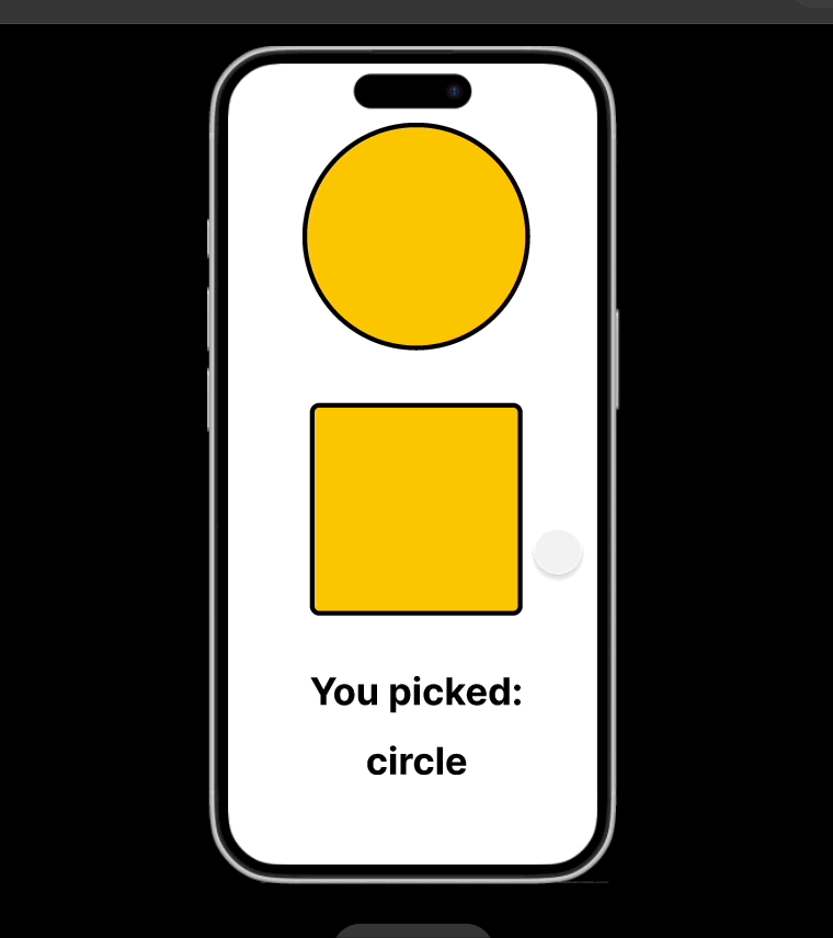

Vous êtes maintenant prêt à exécuter votre prototype pour le tester. Lorsque vous cliquez sur chaque objet de forme, le calque de texte se met automatiquement à jour en fonction de la nouvelle valeur de variable.

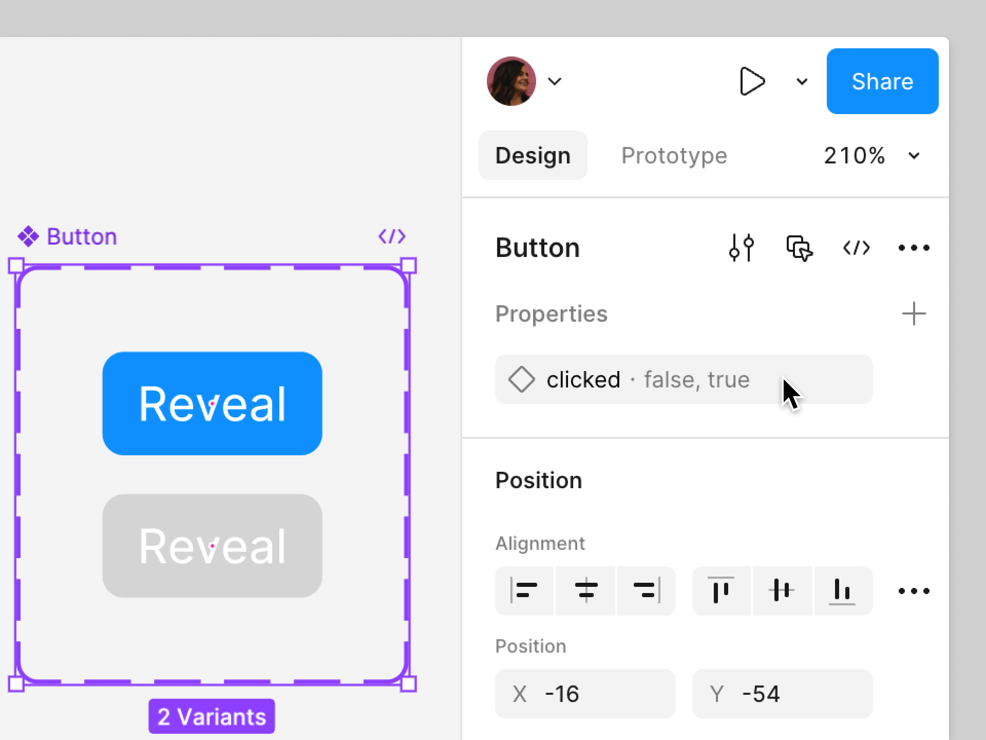

- Créez un ensemble de composants interactifs
- Créez un composant de bouton qui possède une propriété de variante « cliqué » avec des valeurs « vrai » et « faux ».
- Ajoutez une interaction de prototype sur la variante « faux », en utilisant le déclencheur Au clic et l'action Remplacer par. Désormais, lorsque la variante faux fait l'objet d'un clic, elle passe à la variante vraie.

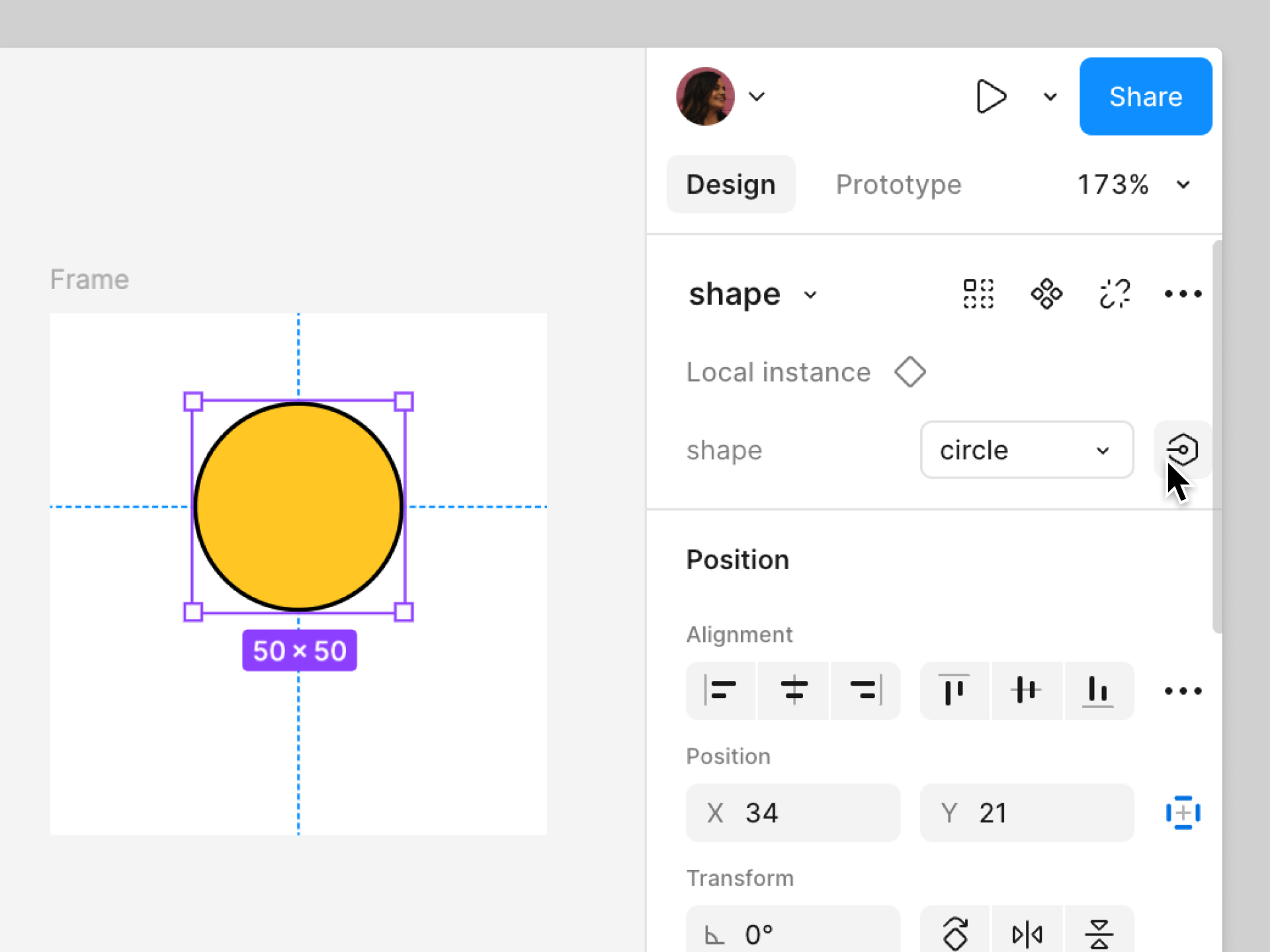

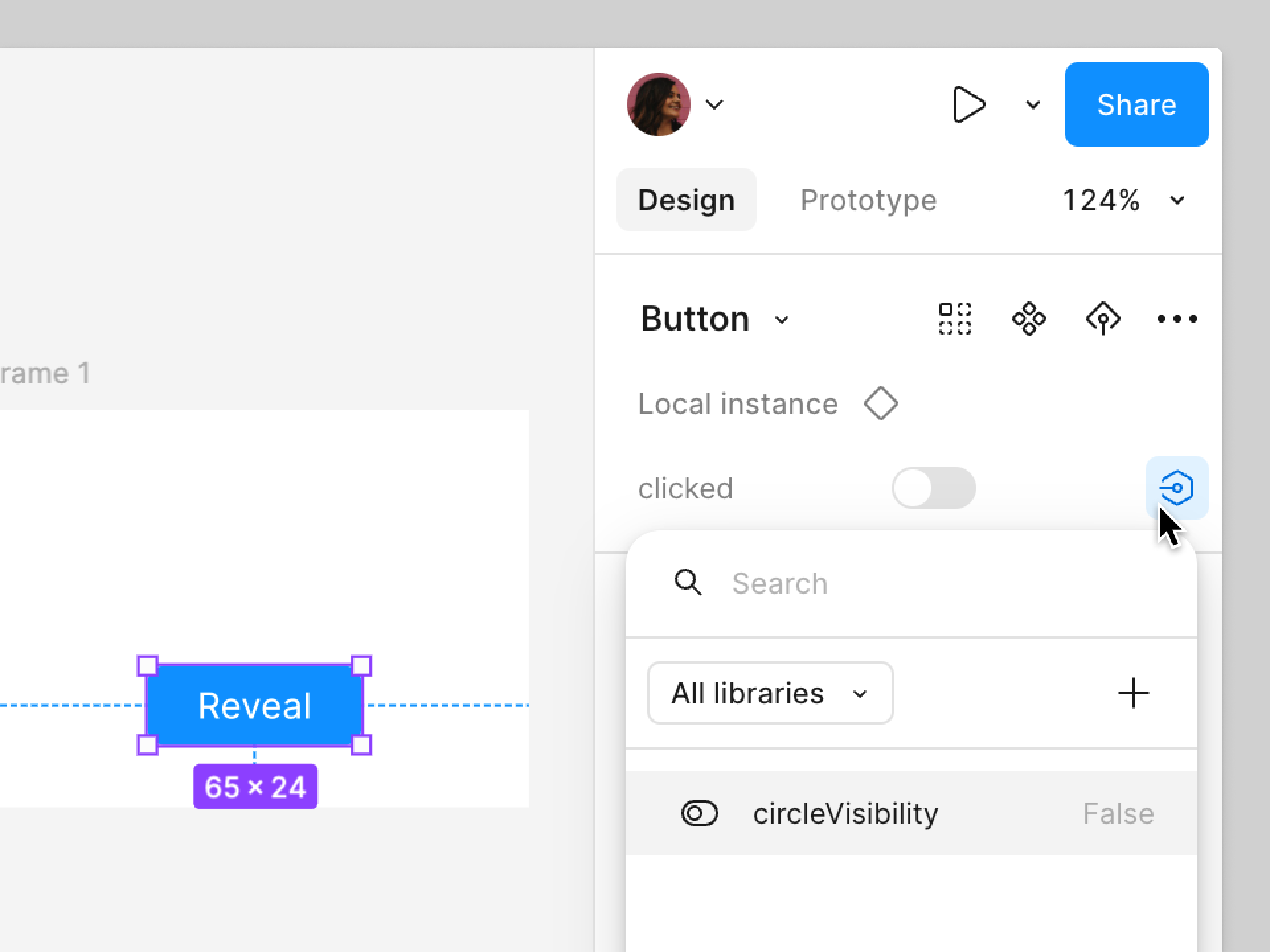

- Attribuez une variable à l'instance du composant interactif. La valeur de la variable doit correspondre à une valeur de propriété de variante.
- Créez une variable booléenne
circleVisibilityavec une valeur faux par défaut. - Sélectionnez l'instance du bouton.
- Dans la barre latérale droite, survolez la propriété de variante cliqué.
- Sélectionnez Appliquer une variable.
- Cliquez pour sélectionner la variable
circleVisibilityà lier à la propriété.

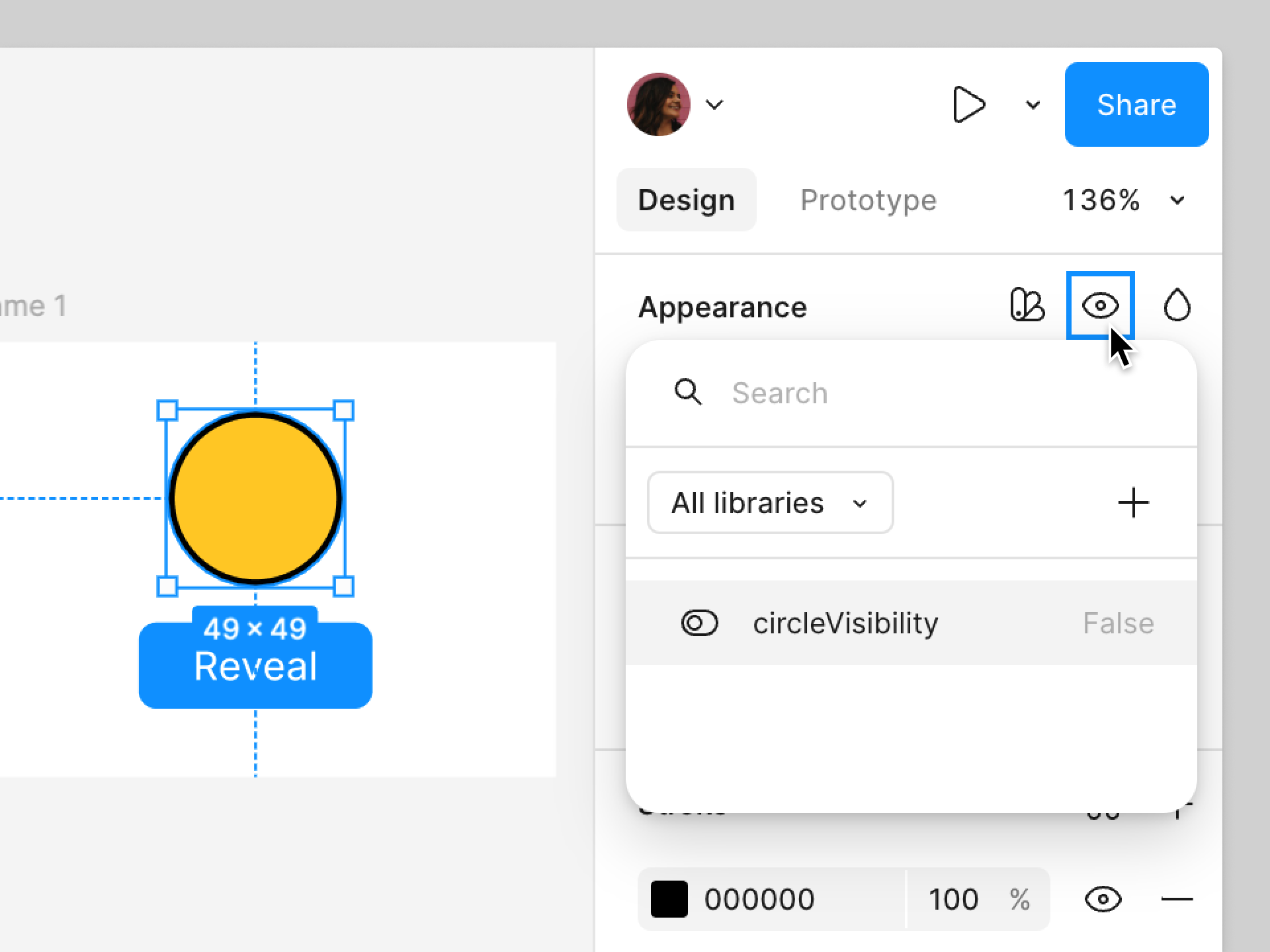

- Attribuez la même variable à un autre calque de votre design.
- Ajoutez un objet ellipse à la frame.
- Dans la section Apparence de la barre latérale droite, cliquez avec le bouton droit sur l'icône Masquer.
circleVisibilitypour appliquer la variable booléenne à la visibilité du calque ellipse.

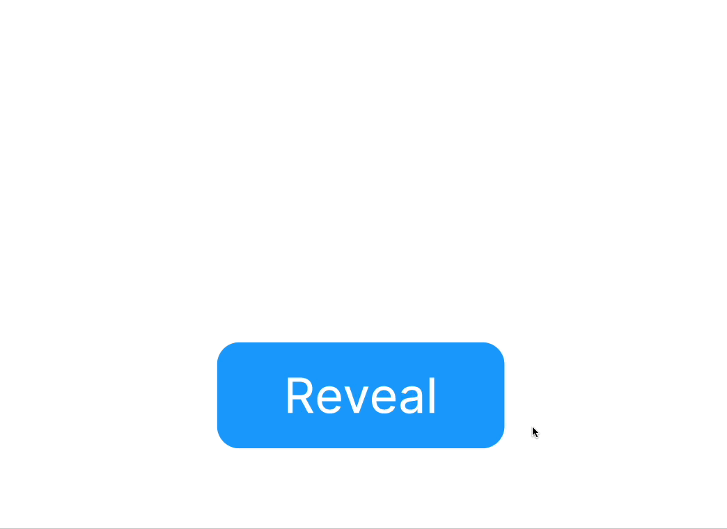

- Exécutez votre prototype pour tester l'interaction. Lorsque l'interaction est déclenchée et que le composant est modifié, la valeur de la variable change également. Cela signifie que si cette même variable est liée à d'autres valeurs, celles-ci seront également mises à jour.

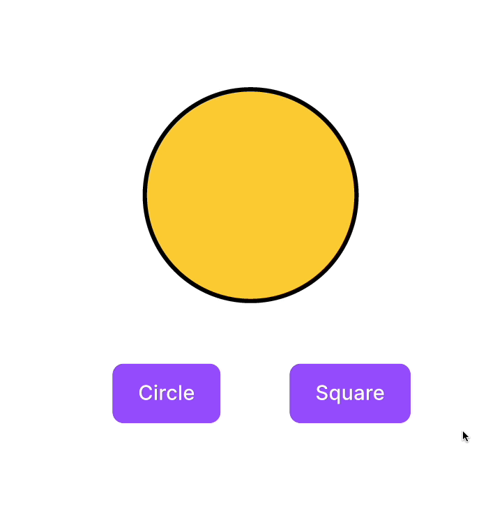

Essayez : Exemple 2
- Créez un ensemble de composants avec au moins deux variantes.

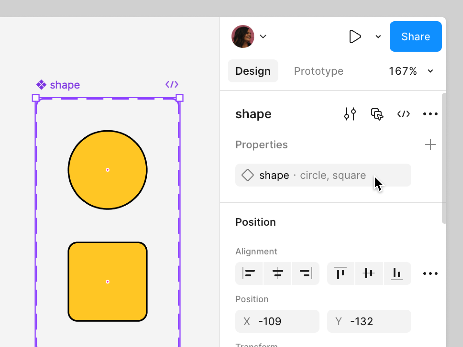

- Créez un ensemble de composants comportant une propriété de variante « forme » avec les valeurs « cercle » et « carré ».
- Placez l'instance d'une variante sur une frame.
- Attribuer une variable à l'instance. La valeur de la variable doit correspondre à une valeur de propriété de variante.
- Créez une variable de chaîne
shapeTypeavec une valeur « cercle » par défaut. - Cliquez sur l'instance pour la sélectionner.
- Dans la barre latérale droite, survolez une propriété de variante sur sa droite et cliquez sur Attribuer une variable.
- Sélectionnez la variable que vous souhaitez lier à la propriété.

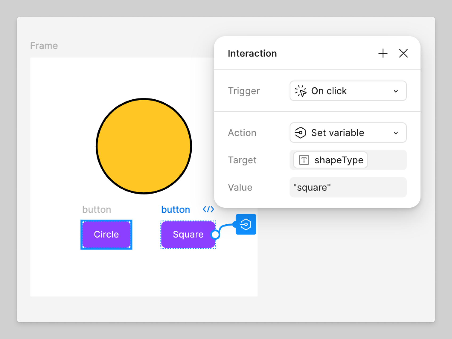

- Créez une interaction sur un objet de la frame qui utilise l'action Définir une variable. Modifiez la valeur de la variable pour qu'elle corresponde à la valeur de la propriété de variante non utilisée.
- Ajoutez une interaction de prototype sur un objet, en utilisant le déclencheur Au clic/Au toucher et l'action Définir une variable. Définissez la valeur de la variable
shapeTypesur « carré ».
- Exécutez votre prototype pour tester l'interaction. Lorsque l'interaction est déclenchée et que la variable est modifiée, la variante est également mise à jour.
