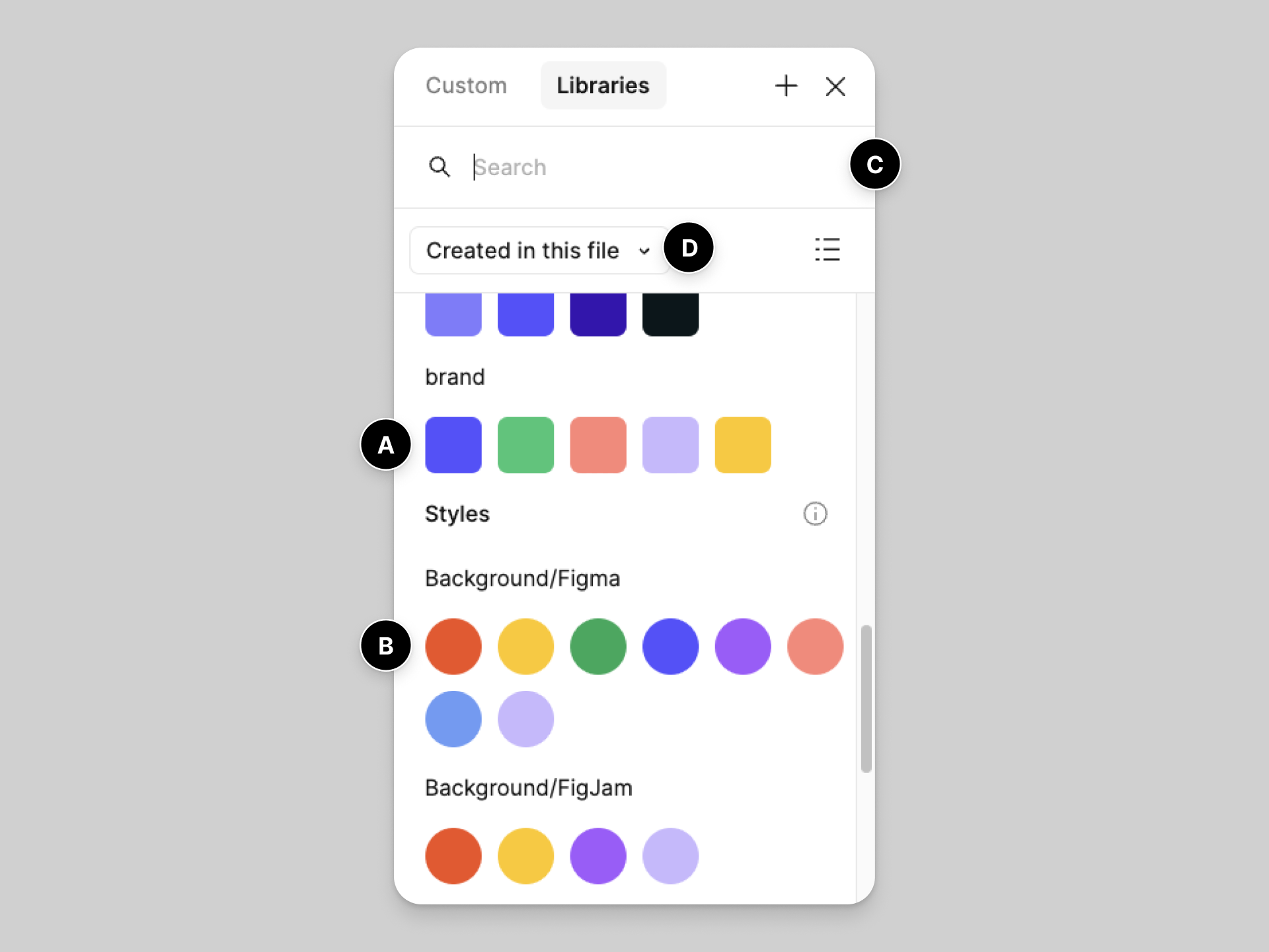

Les variables de couleur et les styles de couleur sont sélectionnés dans le même sélecteur de bibliothèque.
- Les variables de couleur sont affichées dans des nuanciers carrés.
- Les styles de couleur sont affichés dans des nuanciers circulaires.
- Utilisez la barre de recherche pour effectuer une recherche par nom de variable ou par groupe de variables.
- Ouvrez le menu déroulant pour filtrer par bibliothèque.

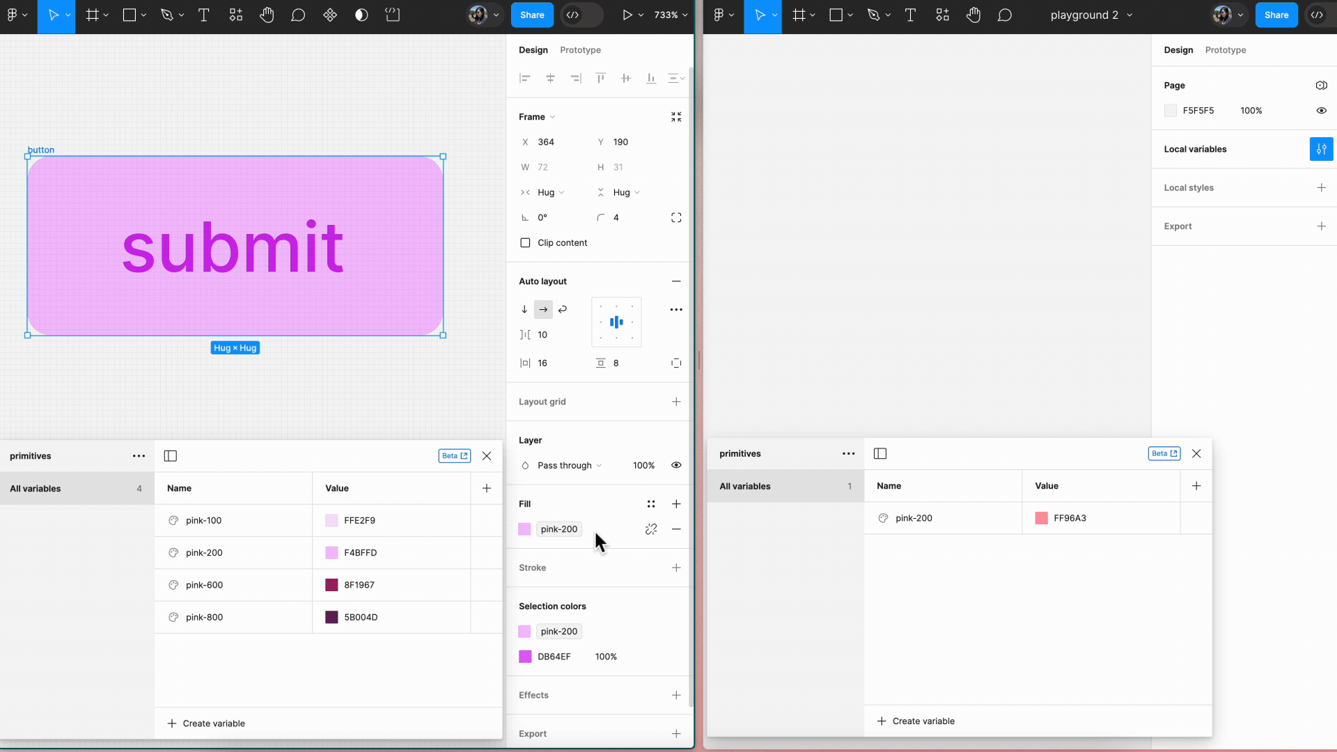

Pour utiliser une variable de couleur sur un calque sélectionné :
- Cliquez sur Appliquer les styles et les variables à partir des sections Remplissage ou Tracé du panneau de droite.
- Sélectionnez une variable dans le sélecteur pour l'appliquer.

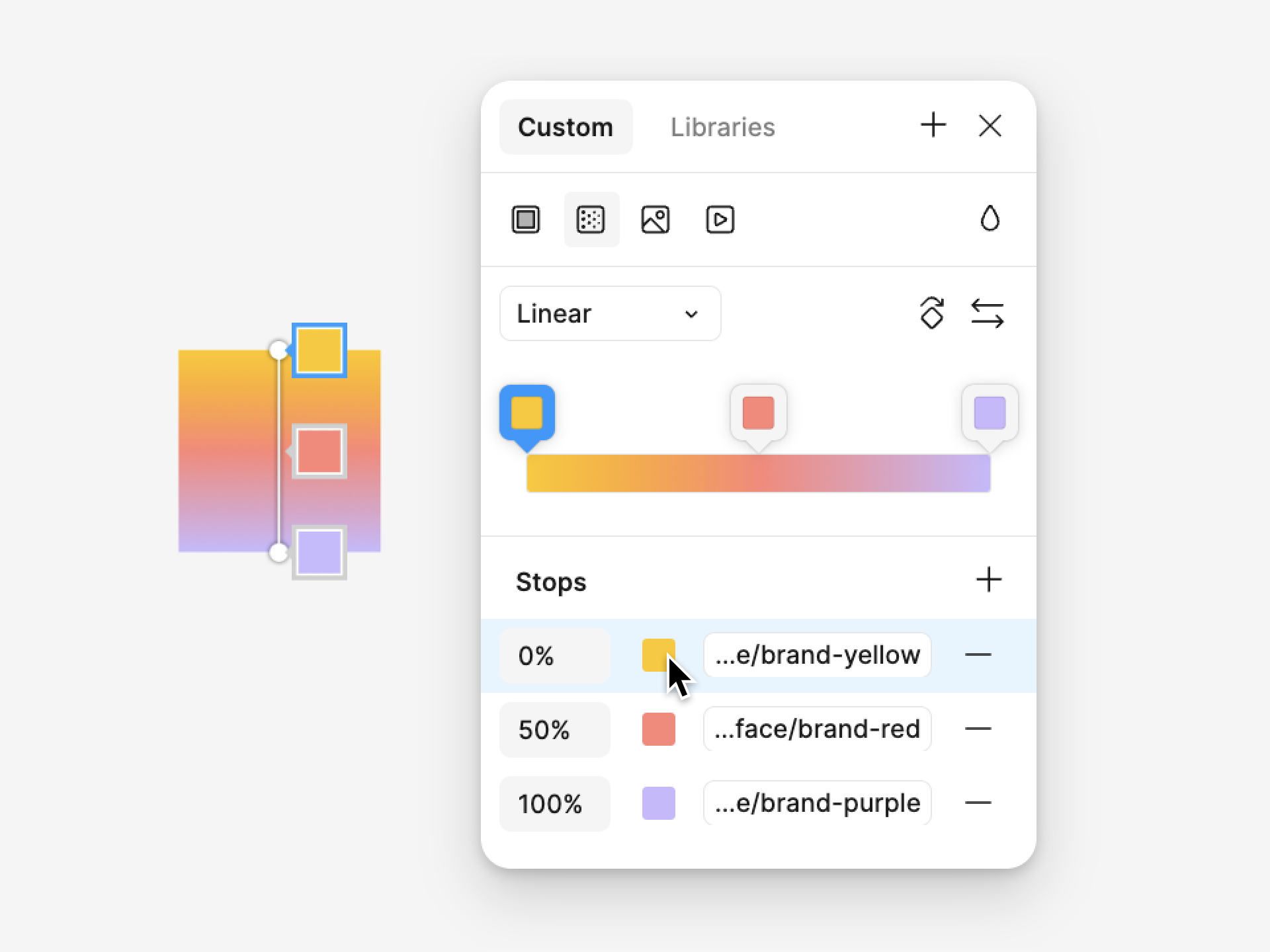

Appliquez des variables de couleur aux lignes d'arrêt de dégradé de n'importe quelle propriété de remplissage ou de tracé.
- Sélectionnez le calque et ajoutez un remplissage ou un tracé s'il n'en existe pas encore.
- Cliquez sur l'échantillon de couleur pour votre remplissage ou votre tracé.
- Dans le sélecteur de couleurs, sélectionnez l'icône Dégradé et cliquez sur un échantillon de couleur dans la liste Lignes d'arrêt.
- Dans le nouveau menu, ouvrez l'onglet Bibliothèques et sélectionnez une variable à appliquer à la ligne d'arrêt de dégradé.
- Répétez l'opération pour les autres lignes d'arrêt de dégradé.

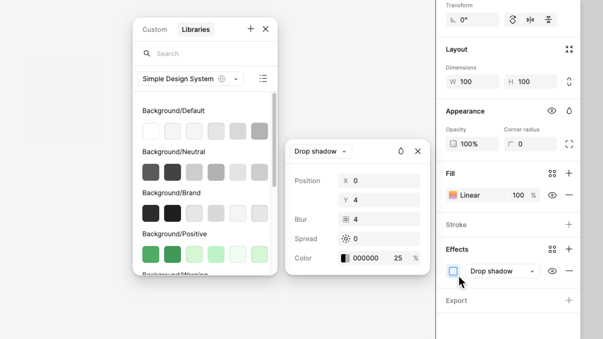

Pour appliquer une variable de couleur à la propriété de couleur d'un effet d'ombre :
- Sélectionnez le calque.
- À partir du panneau de droite, ajoutez un effet d'ombre s'il n'en existe pas encore.
- Cliquez sur l'icône Paramètres d'effet de l'effet ombre interne ou ombre portée.
- Cliquez sur la nuance de couleur.
- Ouvrez l'onglet Bibliothèques et sélectionnez une variable à appliquer.

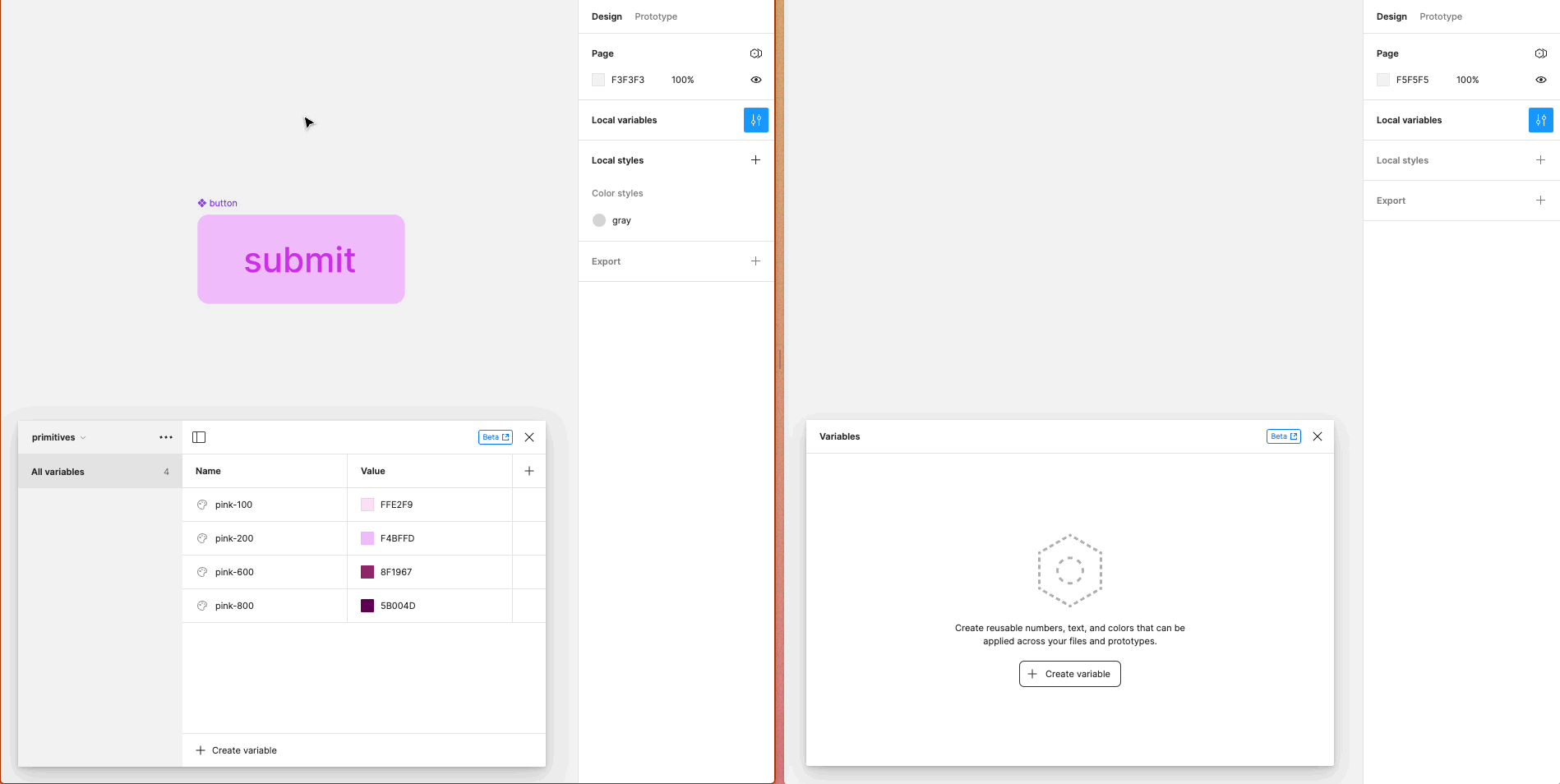

Coller les variables non publiées des fichiers
Lorsque vous copiez et collez un objet d'un fichier à un autre, vous pouvez dupliquer les variables non publiées de l'objet dans le second fichier afin de continuer à modifier les variables de l'objet collé, par exemple lorsque vous créez un prototype.
Ceci est possible pour les objets qui ont :
- Les variables non publiées sont appliquées directement à leurs propriétés (comme la couleur de remplissage).
- Ou, des styles non publiés appliqués directement à leurs propriétés, où les styles utilisent des variables non publiées. Dans ce cas, l'objet collé perdra sa connexion avec le style non publié lorsque vous choisirez de copier les variables.
Une fois ces objets collés dans un autre fichier, une notification temporaire est déclenchée en bas du fichier. Si vous choisissez de copier les variables, elles seront copiées dans une nouvelle collection et les objets collés seront réaffectés aux nouvelles variables.
Si l'objet que vous avez copié est un composant publié et que le fichier de destination y a accès, aucune réaffectation n'aura lieu.
