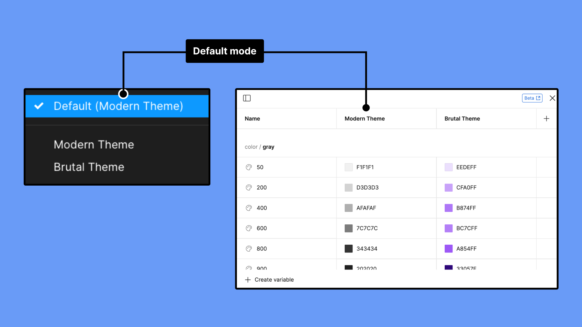

Modifier le mode par défaut
Dans la fenêtre modale Variables, le mode par défaut d'une collection de variables est la colonne de mode située le plus à gauche.
Lorsqu'un objet utilise un objet variable ou qu'une page contient des objets utilisant des variables, l'objet ou la page utilisera les valeurs du mode par défaut jusqu'à ce que vous définissiez explicitement un mode spécifique pour l'objet ou la page.
Modifiez le mode par défaut d'une collection de variables en réorganisant les modes.
Pour changer le mode par défaut :
- Dans la fenêtre modale Variables, ouvrez la collection de variables où se trouve le mode de variables.
- Trouvez le mode et effectuez l'une des opérations suivantes :
- Cliquez avec le bouton droit de la souris et sélectionnez Définir par défaut, ou ;
- Cliquez et faites glisser le mode de variables vers la colonne la plus à gauche.
Si le mode de variables d'un objet ou d'une page a été défini sur « Auto » ou « Par défaut » à la place d'un mode spécifié, il héritera du nouveau mode par défaut.
Si un objet ou une page a été explicitement défini sur un mode qui se trouve être le mode par défaut, il restera lié à ce mode même si ce n'est plus le mode par défaut.

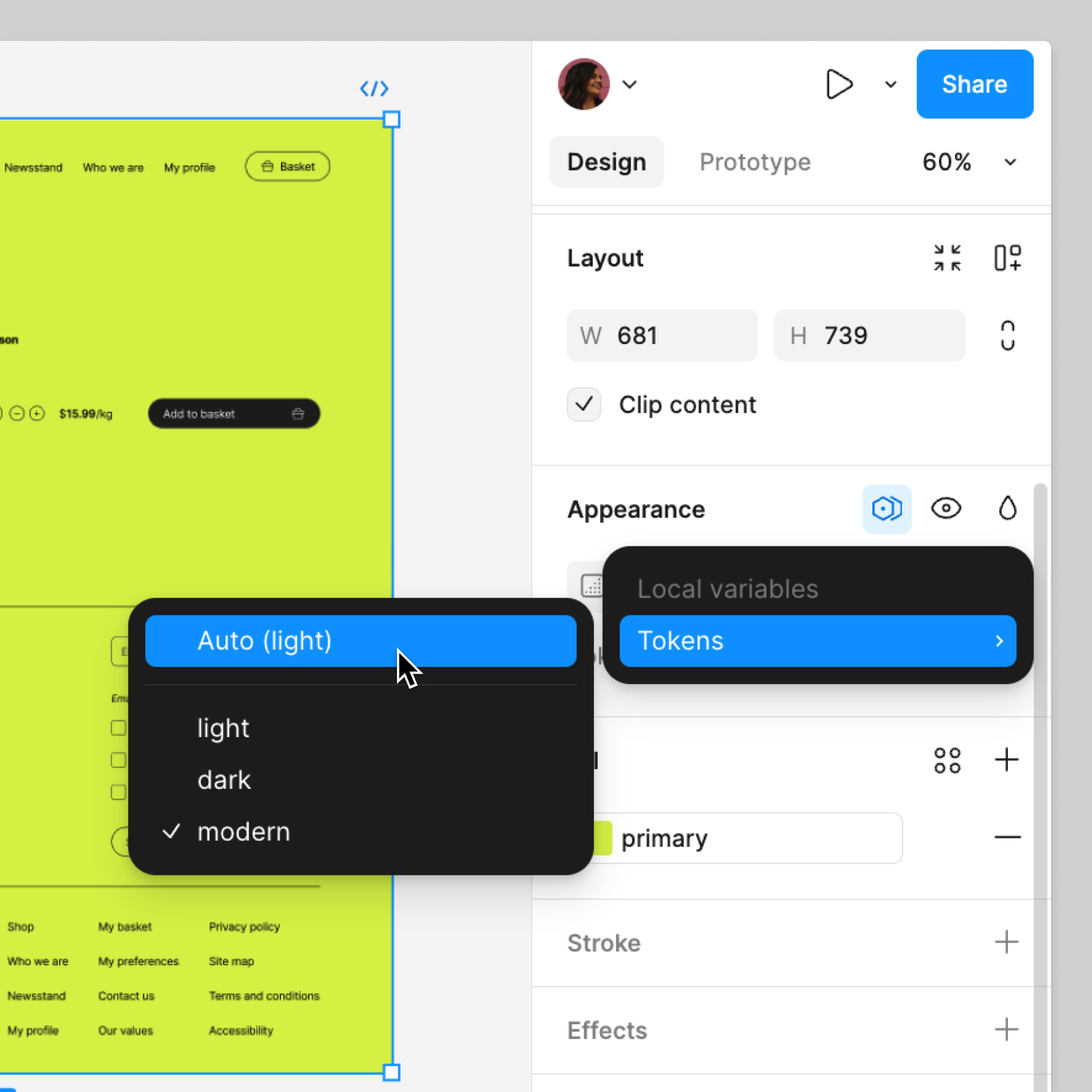

Pour changer de mode sur un objet :
- Sélectionnez le calque, le groupe ou l'objet conteneur.
- Dans la section Apparence de la barre latérale de droite, cliquez sur Appliquer le mode de variables.
- Survolez une collection de variables et choisissez un mode.

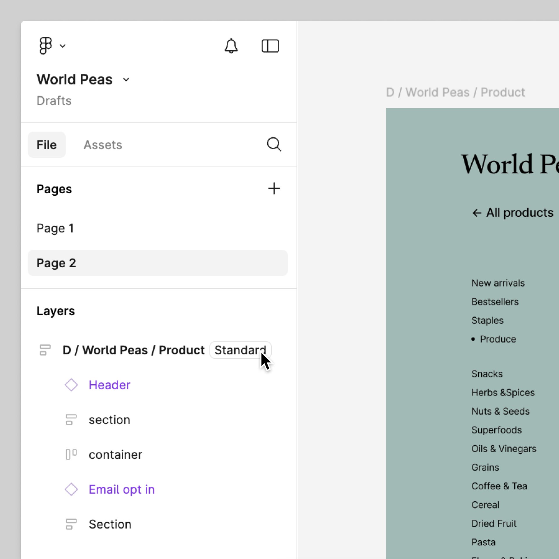

Une fois que vous avez spécifié un mode sur un objet, une étiquette avec l'icône du mode et le nom du mode apparaîtra à côté du nom du calque dans le panneau des calques de la barre latérale gauche. S'il existe plusieurs modes, survolez l'étiquette avec la souris pour afficher la liste des modes.

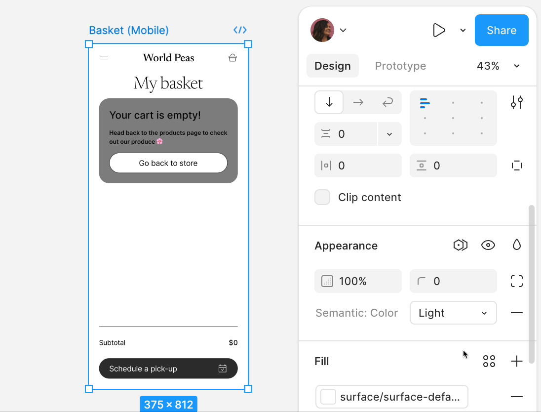

Changer de mode sur une page
Vous pouvez changer de mode sur les pages si une collection locale de variables contient plusieurs modes.
- Désélectionnez tous les éléments sur le plan de travail.
- Dans la section Page de la barre latérale de droite, cliquez sur Appliquer le mode de variables.

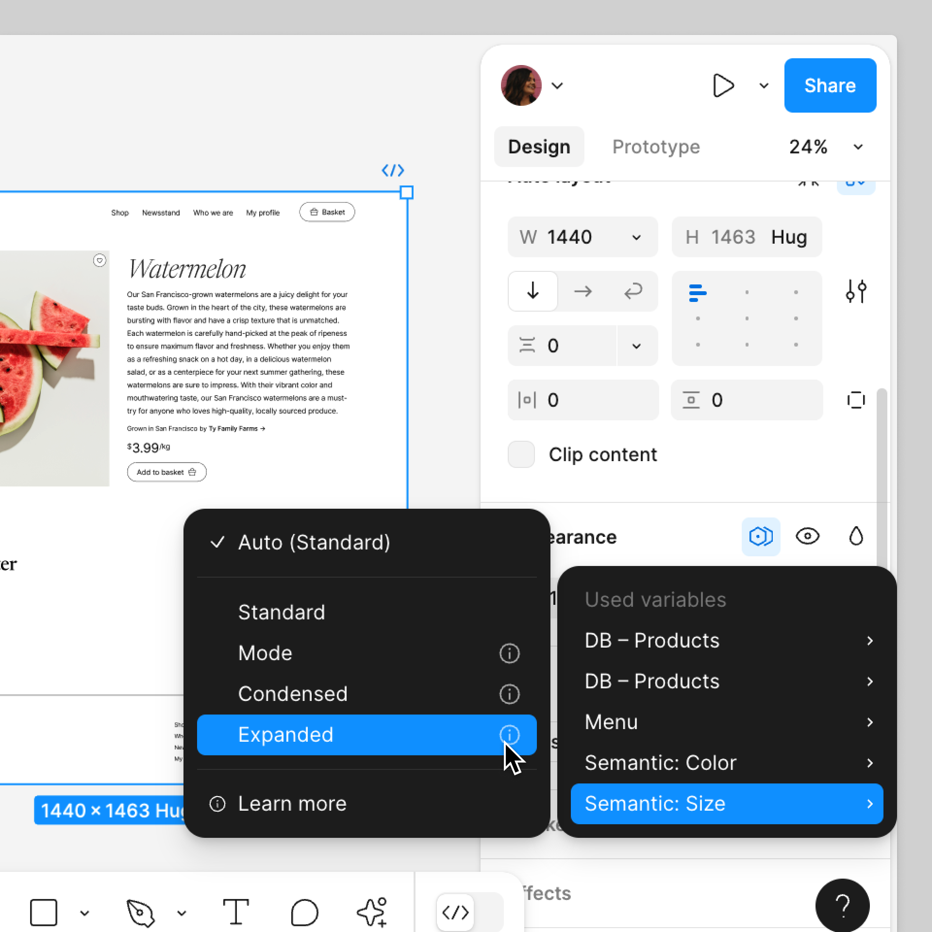

Conflits de modes
Tous les modes en conflit afficheront une icône d'information à côté d'eux dans l'interrupteur de mode. Des conflits surviennent lorsque des objets dans un fichier utilisent différentes versions d'une même variable.
Si vous sélectionnez un mode avec un conflit, le mode n'est appliqué qu'aux calques capables de le prendre en charge. Le calque doit utiliser une version de la variable qui contient ce mode.

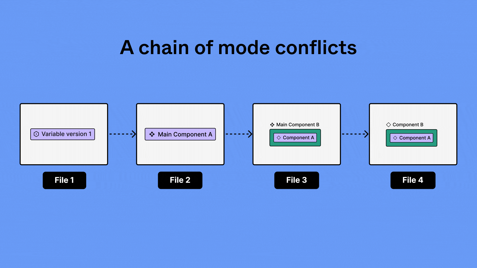

Dans certains cas, une chaîne de fichiers contenant des ressources connectées est confrontée à des modes en conflit.
Par exemple, supposons que vous ayez créé une variable dans le fichier 1 avant de la publier dans les bibliothèques de l'équipe. Dans le fichier 2, vous utilisez la variable sur le composant principal A. Dans le fichier 3, une instance du composant A est insérée dans le composant principal B. Enfin, une instance du composant B est insérée dans le fichier 4. Cette chaîne se présente comme suit :
Fichier 1 : variable (version 1)
Fichier 2 : composant principal A (utilise la variable version 1)
Fichier 3 : composant principal B (utilise une instance du composant A)
Fichier 4 : instance du composant B
Un jour, quelqu'un ajoute un nouveau mode à la variable dans le fichier 1. Vous récupérez une ressource du fichier 1 et l'insérez dans le fichier 4. Vous voyez une icône d'information à côté de l'un des modes dans l'interrupteur de mode. Ainsi, la chaîne ressemble maintenant à ceci (les modifications sont en gras) :
Fichier 1 : variable (version 2)
Fichier 2 : composant principal A (utilise la version 1 de la variable)
Fichier 4 : instance du composant B (vous détectez un conflit)
Dans ce cas, l'examen et l'acceptation des mises à jour dans le fichier 4 ne résoudront pas le problème si les fichiers 2 et 3 n'ont pas encore reçu et accepté les mises à jour.
Pour résoudre ce problème, vous devrez publier et accepter les mises à jour de tous les fichiers impliqués dans la séquence de la chaîne.
Fichier 1 : Publier la variable
Fichier 2 : acceptez la mise à jour de la variable, puis publiez le composant principal A
Fichier 3 : acceptez les mises à jour de la variable et du composant A , puis publiez le composant B
Fichier 4 : acceptez les mises à jour de la variable, du composant A et du composant B
