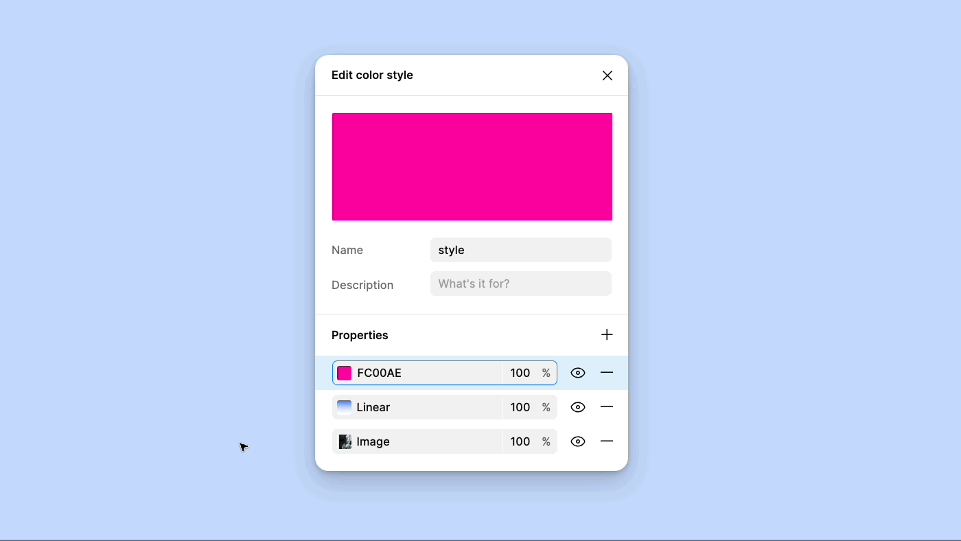

Les styles peuvent contenir une variété de propriétés :
- Une propriété avec une seule valeur brute, telle qu'un remplissage uni
#FFFFFF
; - Une propriété avec plusieurs valeurs brutes, comme un dégradé de couleurs ;
- D'autres formats tels que les modes de fusion, les images, les GIF, les vidéos.
Les styles sont conçus pour contenir une combinaison de valeurs, où toutes les valeurs sont exprimées en même temps. Par exemple, vous pouvez stocker simultanément dans un style de texte les propriétés de la famille, de la taille et de l'épaisseur des polices. Lorsque vous appliquez le style de texte à un calque de texte, toutes les propriétés seront appliquées simultanément sur le calque de texte.
Prenons un autre exemple avec les styles de couleur, qui peuvent associer plusieurs types de remplissage et des variables, le tout structuré en pile de haut en bas. Un style de couleur peut être comparé à une pile de cartes observée du dessus, chaque carte correspondant à un type de remplissage. Si la couleur du haut est suffisamment transparente, vous pouvez voir la couleur qui se trouve en dessous. Vous pouvez également réorganiser manuellement le remplissage pour modifier ce que vous voyez en haut de la pile.

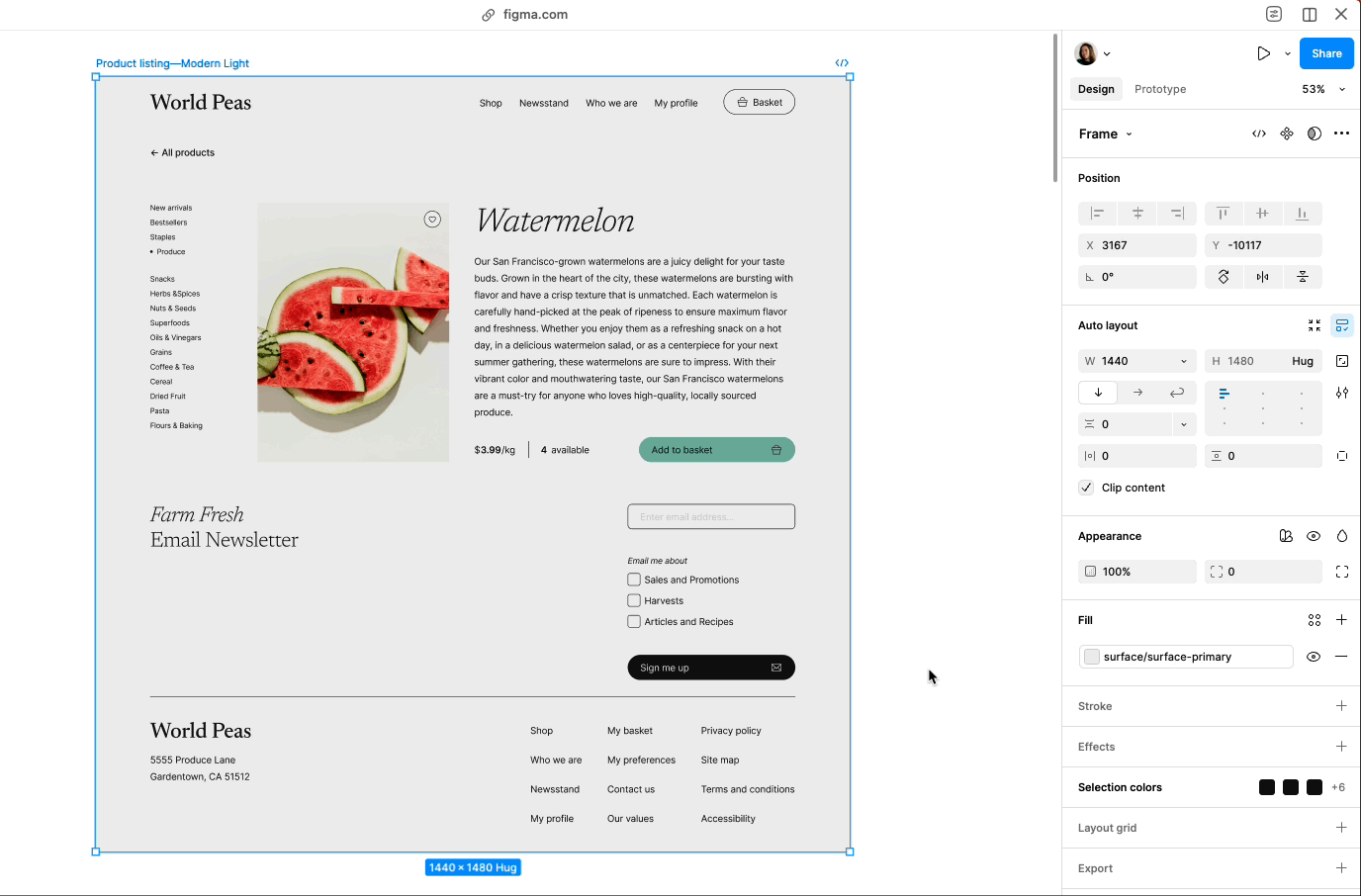

Les variables sont conçues pour contenir une ou plusieurs valeurs uniques et réutilisables, mais seule une valeur peut être exprimée à la fois. Chaque valeur correspond à un mode de variable différent. Ceci est vrai pour tous les types de variables. Contrairement aux styles, une variable est comme un jeu de cartes dans lequel vous ne pouvez voir qu'une seule carte, et la carte que vous pouvez voir dépend de son contexte.
Par exemple, supposons que nous ayons une collection de variables avec des modes clair et sombre. Nous les appliquons à différents calques dans une frame et réglons la frame sur le mode sombre. Tous les calques avec ces variables exprimeront les valeurs du mode sombre. Si nous passons la frame en mode clair, les variables changeront leurs valeurs exprimées en mode clair.

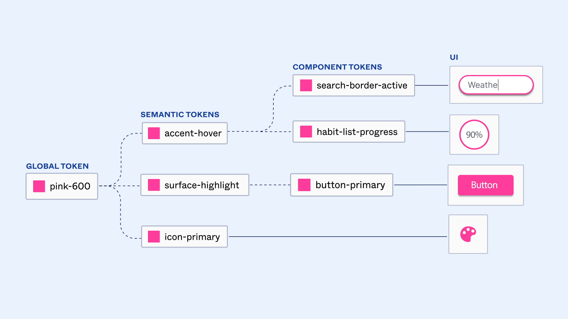

L'aliasing des tokens est l'une des techniques les plus efficaces pour organiser et développer un design system.
- Un token de design est un terme du secteur qui désigne des valeurs réutilisables, destinées à maintenir la synchronisation entre le design et le code.
- L'aliasing est une méthode d'organisation d'un design system qui permet à chaque token de design d'hériter de la valeur d'un autre token.
Les variables permettent précisément cela.

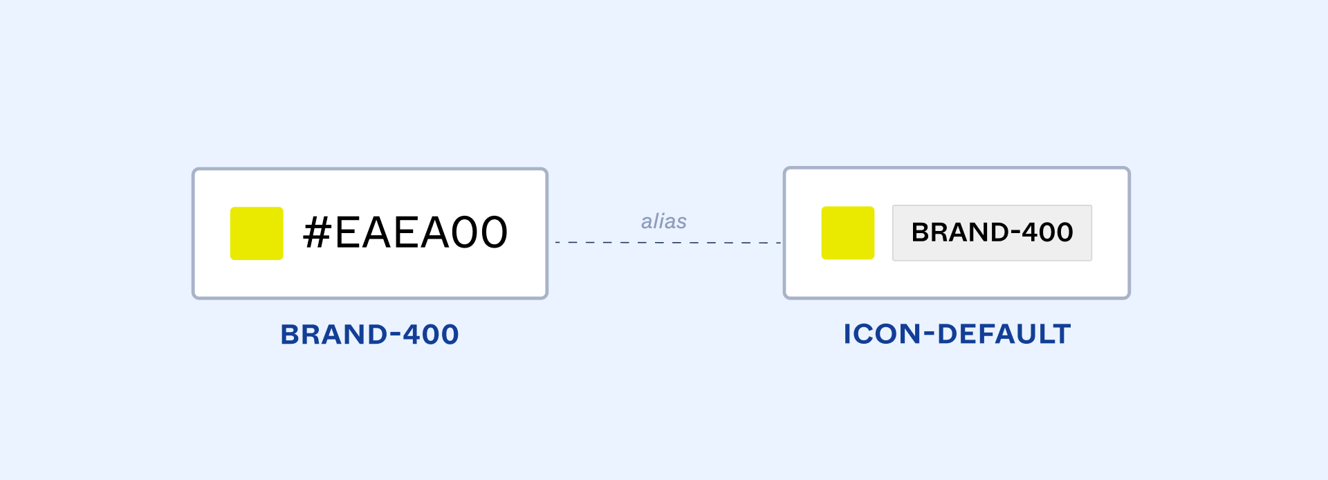

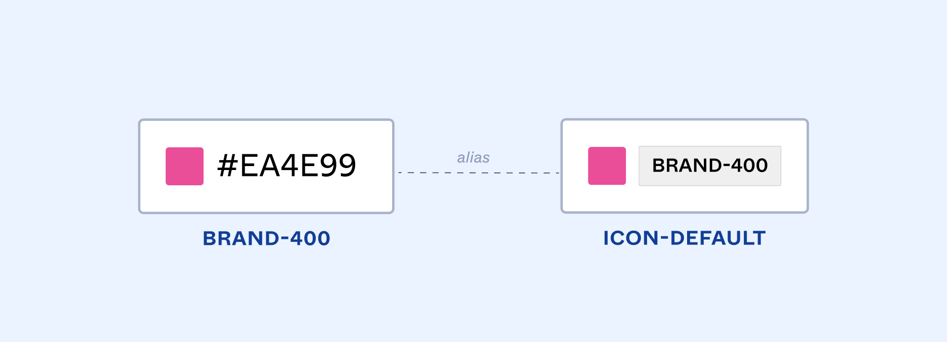

Par exemple, supposons que la variable « brand-400 » (qui est l'un de nos tokens de design) présente une valeur #EAEA00
. Nous souhaitons que la variable « icon-default » (un autre token de design) soit un alias de « brand-400 », ce qui signifie qu'elle héritera de la valeur « brand-400 ».
Si la valeur de « brand-400 » est modifiée, « icon-default » s'adapte en conséquence, tant qu'il est toujours lié à « brand-400 ».
Les styles ne prennent pas en charge l'aliasing. En d'autres termes, ils ne peuvent pas être appliqués aux variables et aux autres styles. Les variables peuvent être appliquées aux deux éléments.
Étant donné que les variables prennent en charge l'aliasing, elles offrent un support plus robuste pour des structures de token complexes et évolutives. Elles permettent de définir des valeurs primitives qui peuvent être propagées à travers d'autres tokens et éléments de votre design system. Cela facilite également la mise à jour et la gestion des design systems.
Par exemple, disons que nous créons une variable qui agit comme un token global et que nous l'utilisons pour définir d'autres variables à différents niveaux. Si le token global est modifié, tout ce qui se trouve en aval le sera aussi.
Si nous voulons modifier uniquement certains tokens, cette structure nous permet de choisir le token en question en amont et de le modifier sans avoir à retravailler manuellement tout ce qui se trouve en aval.
