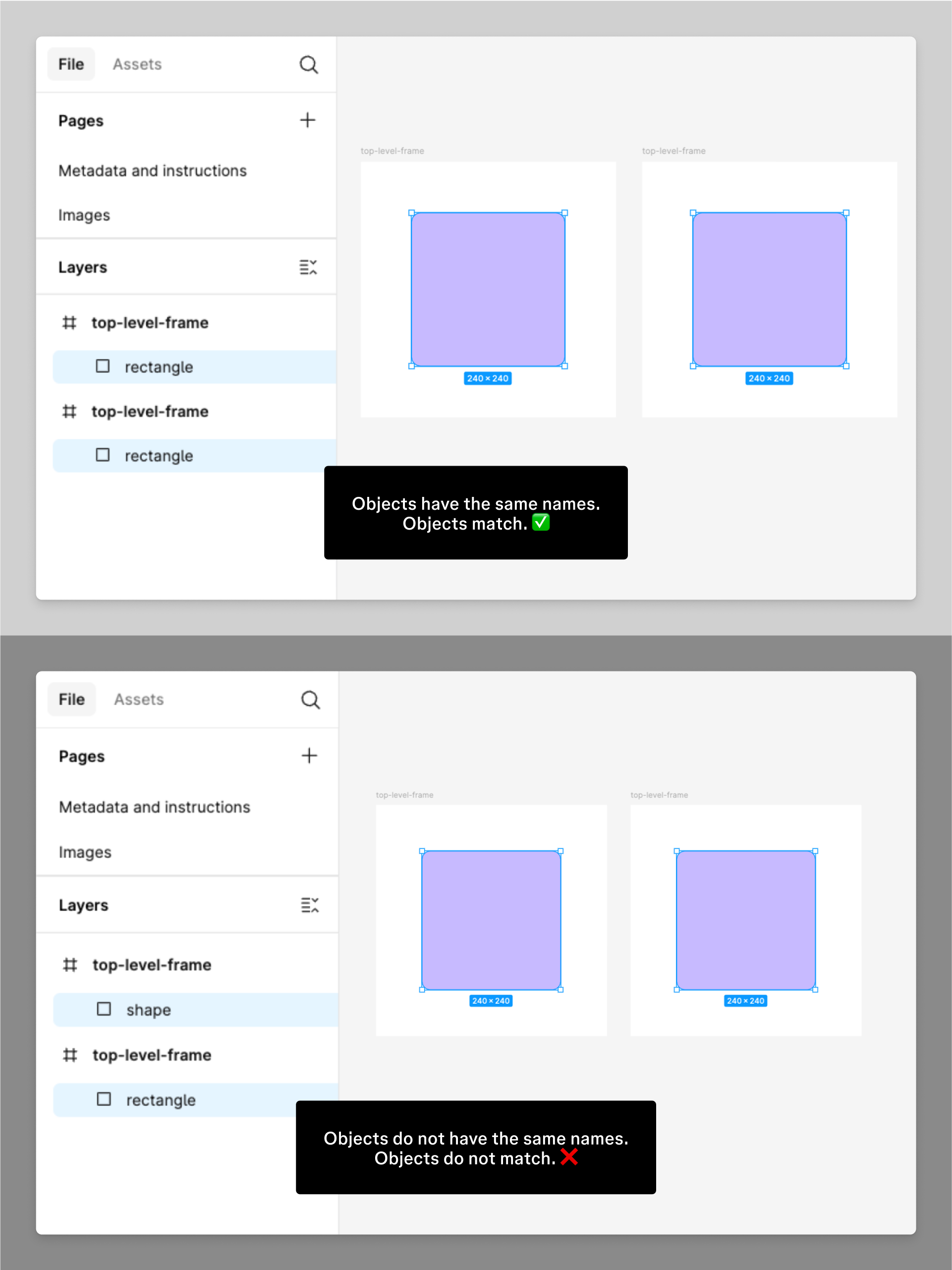

Noms de calque
Les objets doivent avoir le même nom de calque.

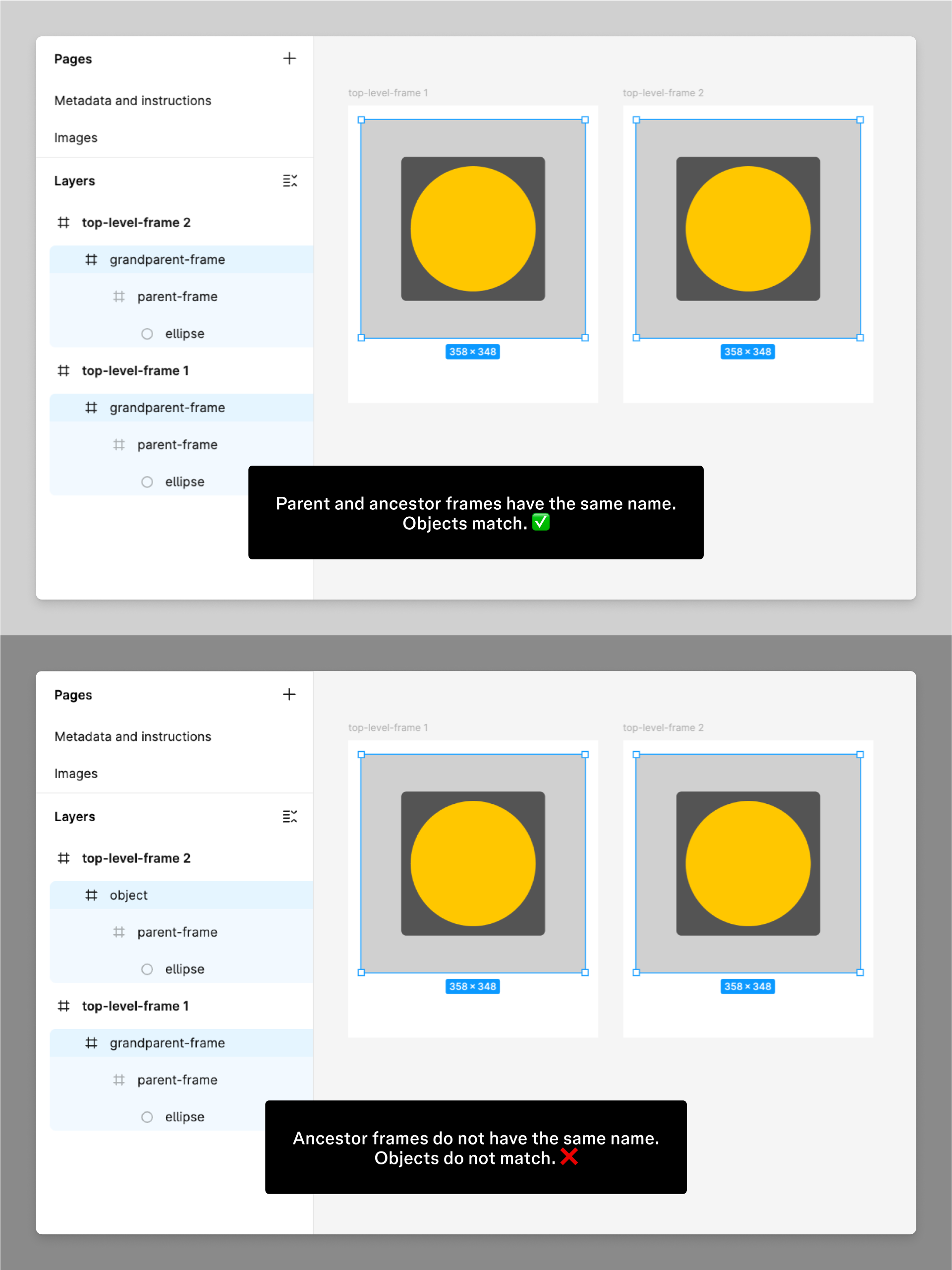

Cadres parents
Tous les cadres parents et ancêtres des objets doivent avoir des noms correspondants.
Remarque : les cadres de premier niveau et les noms de variantes dans un ensemble de composants n'ont pas besoin de correspondre.

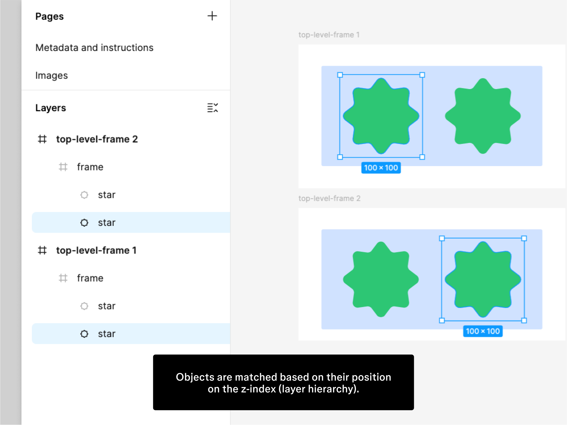

Hiérarchie des calques
Pour être considérés comme correspondants, les objets doivent avoir la même position dans la hiérarchie des calques à travers les cadres de premier niveau. Par exemple, un objet qui a un calque parent ou grand-parent dans un cadre doit aussi avoir un calque parent ou grand-parent dans le deuxième cadre.
Astuce : lorsque toutes les conditions sont remplies et qu'il y a deux objets ou plus portant le même nom dans un cadre, l'index de l'objet à l'intérieur du cadre parent est utilisé pour déterminer celui qui correspond.
