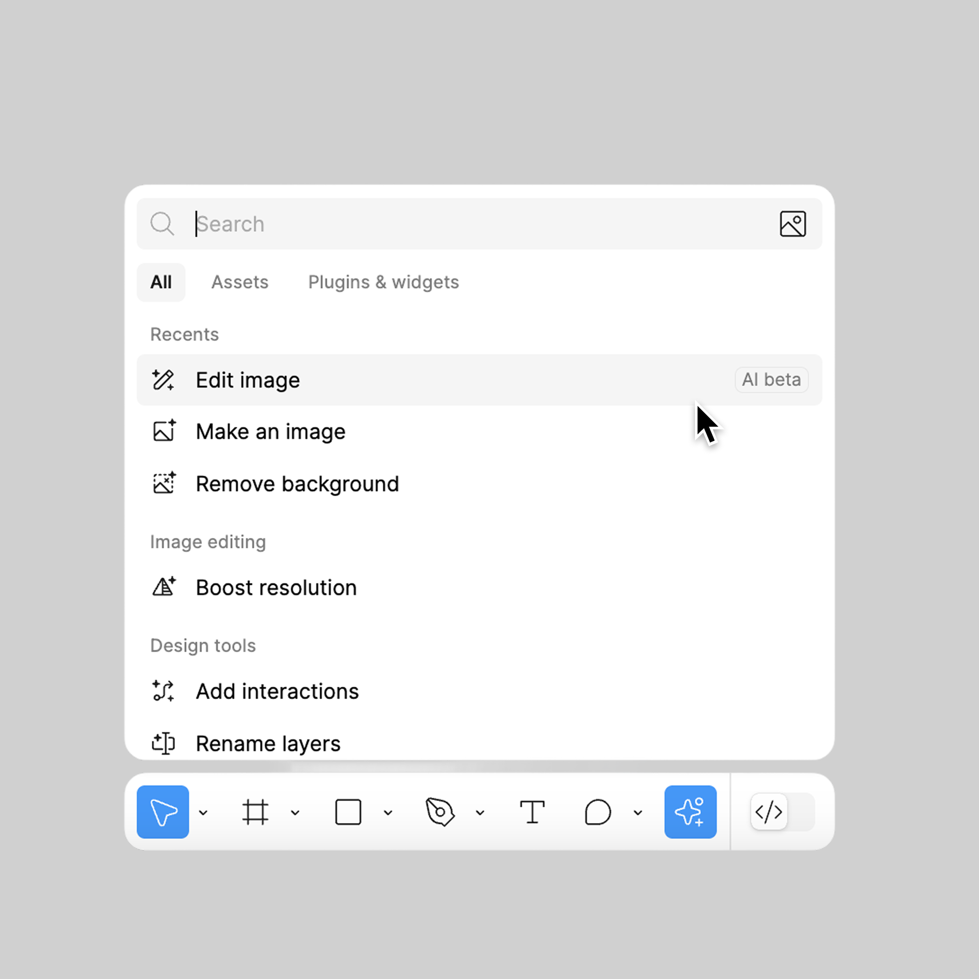

Pour utiliser Créer une image dans Figma Design, FigJam, Figma Slides ou Figma Sites :
- Sélectionnez l'emplacement où vous souhaitez ajouter la nouvelle image. Vous pouvez sélectionner un calque pour remplir un calque existant ou désélectionner tous les calques pour créer un nouveau calque d'image.
- Ouvre le menu Actions et sélectionne Make an image.
- Saisissez une invite dans le champ de texte. Essayez de fournir autant de contexte que possible.
- Dans le menu déroulant, sélectionnez un modèle d'IA disponible.
- Cliquez sur Créer ou appuyez sur ⌘Commande Entrée.
- Si vous souhaitez apporter des modifications, cliquez sur Modifier.

Pour utiliser Modifier l'image dans Figma Design, FigJam, Figma Slides ou Figma Sites :
- Sélectionnez l'image que vous souhaitez modifier.
- Ouvrez le menu Actions et sélectionnez Modifier l'image.
- Cliquez sur Modifier l'image ou appuyez sur ⌘Command Enter.

Pour utiliser Supprimer le fond dans Figma Design, FigJam, Figma Slides ou Figma Sites :
- Cliquez sur Actions dans la barre d'outils.
- Sélectionnez Remove background.

Pour utiliser Améliorer la résolution dans Figma Design, FigJam, Figma Slides ou Figma Sites :
- Sélectionnez l'image que vous souhaitez améliorer.
- Sélectionnez Boost resolution.
