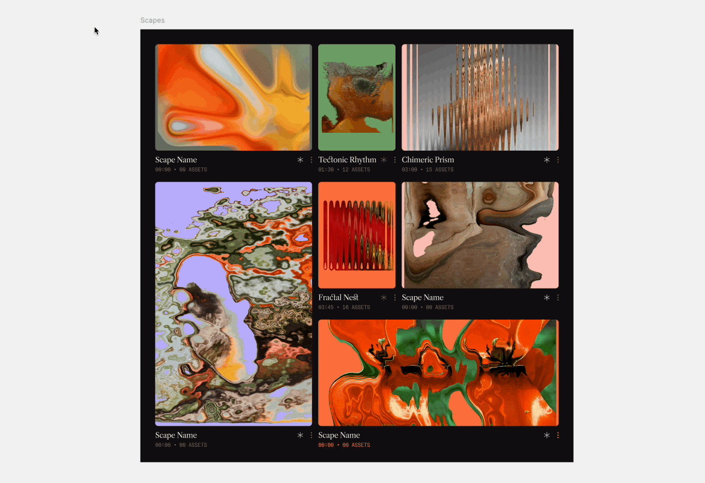

La grille est l'un des trois flux de disposition automatique que vous pouvez appliquer aux cadres. Il est composĂ© de « cellules » organisĂ©es en lignes et colonnes oĂč vous pouvez placer des calques et des ressources. Les objets peuvent s'Ă©tendre sur plusieurs cellules, et lorsqu'un cadre utilisant une grille est redimensionnĂ©, les objets de ces cellules s'adaptent en consĂ©quence.
Le flux de disposition automatique de la grille est idéal pour créer des designs tels que des structures bento, des tableaux de bord et des mises en page éditoriales.

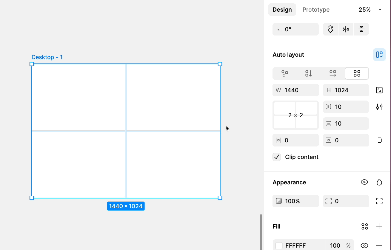

Colonnes et lignes
Le flux de mise en page automatique de la grille introduit un contrÎle de mise en page bidimensionnel (lignes et colonnes) dans vos designs. Une fois que vous avez activé la grille sur une frame, vous pouvez choisir le nombre de lignes et de colonnes souhaité en cliquant sur le sélecteur de grille dans la barre latérale de droite. Saisissez une valeur dans les champs Number of columns et Number of rows, ou utilisez le sélecteur interactif.
Remarque : Si vous réduisez le nombre de lignes ou de colonnes dans une grille, vous devez d'abord vous assurer que la ligne ou la colonne est vide.
Redimensionner les colonnes et les lignes
La taille de chaque colonne et ligne est définie sur Auto, et elle est calculée en fonction de l'espace restant aprÚs avoir pris en compte les autres valeurs d'espacement et les tailles des colonnes ou des lignes.
Pour redimensionner une piste (colonne ou ligne)Â :
- Sélectionnez le cadre.
- Passez votre curseur en haut ou sur la gauche du cadre. Vous pouvez également survoler la piste souhaitée avec votre curseur ou sélectionner un élément de cette piste. Un point bleu apparaßt.
- Survolez le point bleu et cliquez sur l'étiquette indiquant la taille de la piste qui apparaßt.
- à partir de là , vous pouvez redimensionner la piste de la maniÚre suivante :
- Dimensionnement automatique : pour redimensionner automatiquement la piste en fonction de l'espace disponible, saisissez Auto ou A, puis appuyez sur Entrée/Retour
- Taille spécifique : cliquez et faites glisser le bord de la piste pour redimensionner avec une valeur précise.

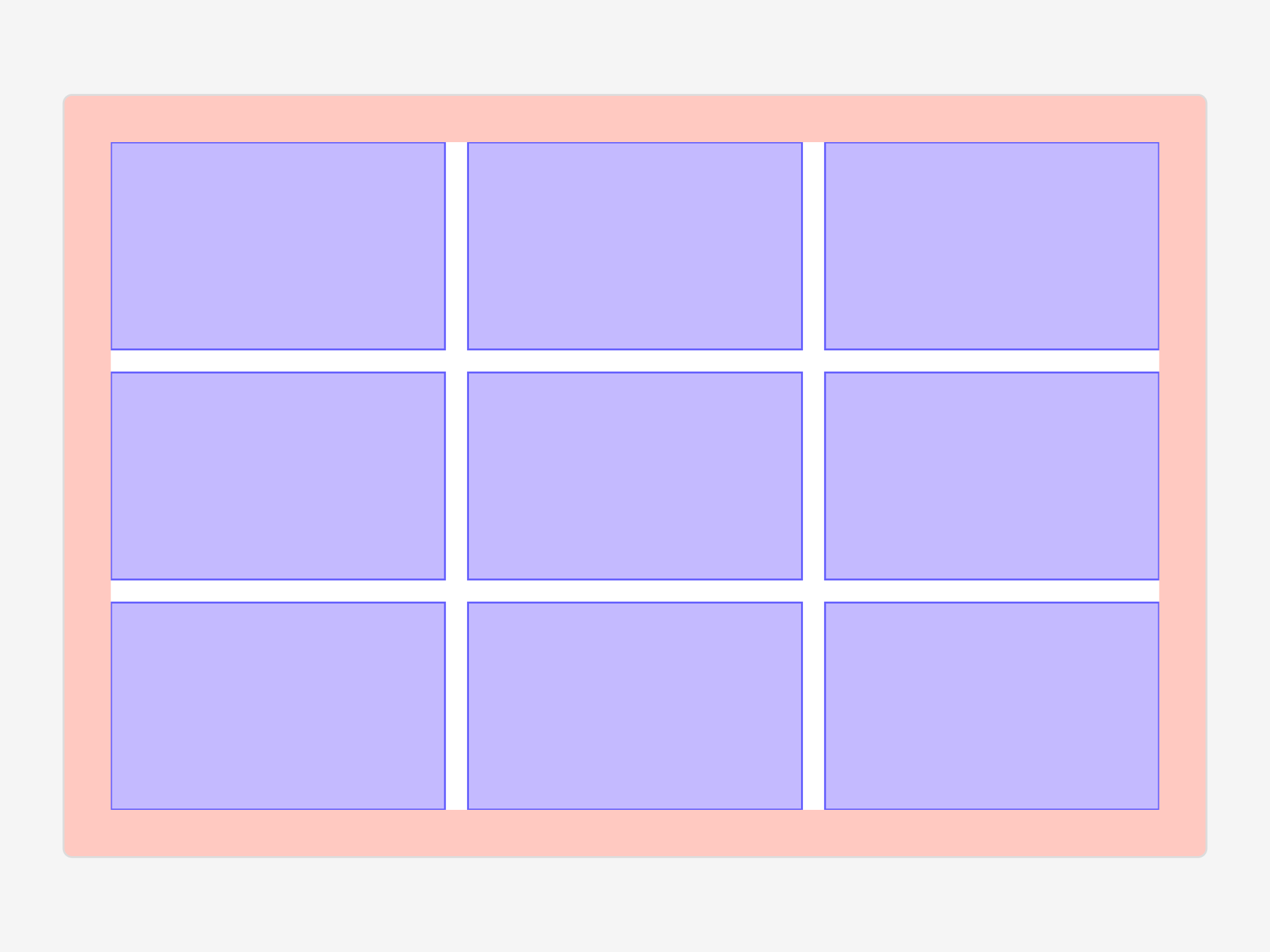

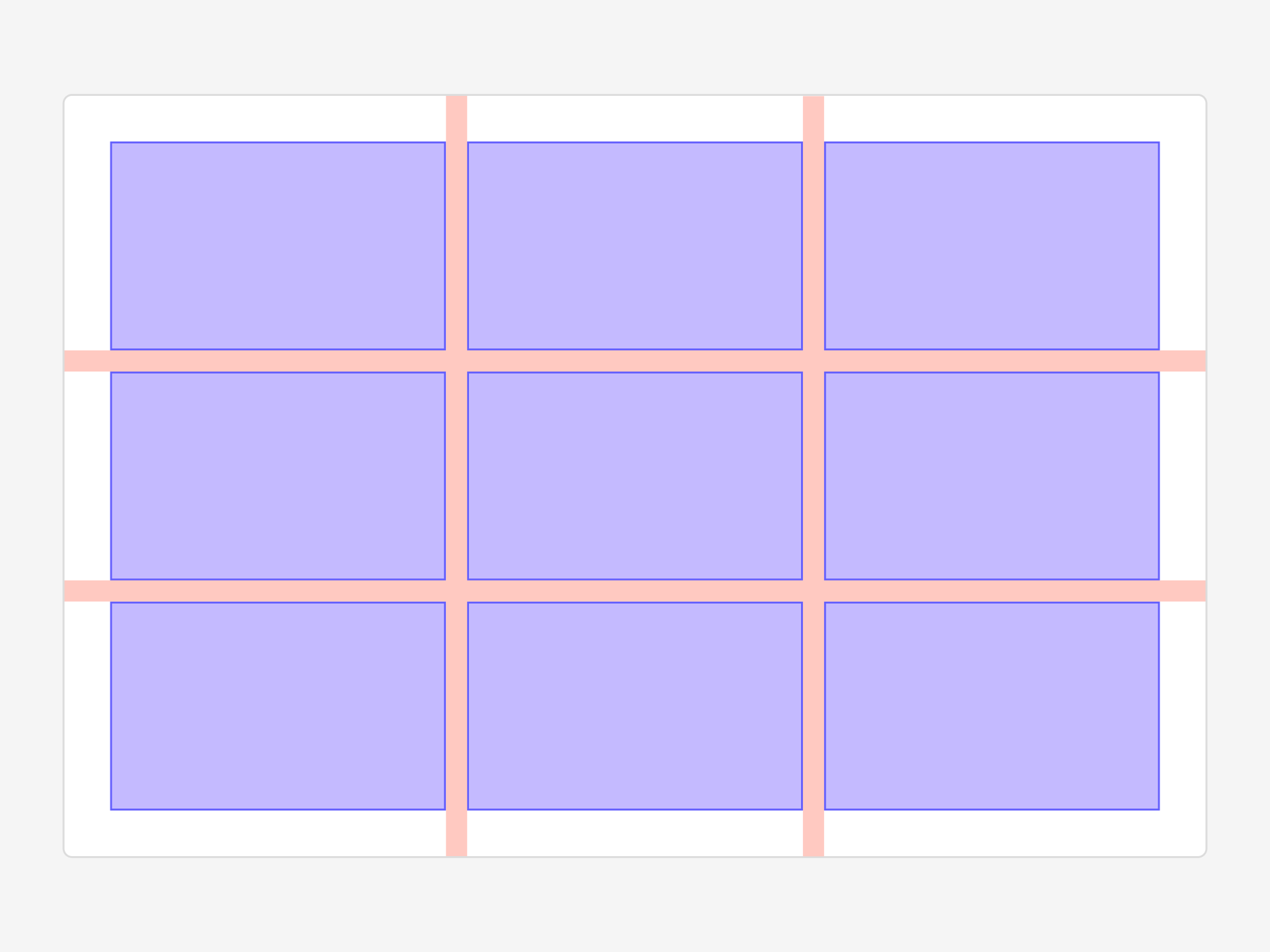

Espacement
Ăcart
Gap between définit la distance entre les colonnes et les lignes. Vous pouvez le faire en utilisant les champs Gap between rows et Gap between columns dans la barre latérale droite lorsque la mise en page automatique de la grille est sélectionnée. Saisissez une valeur numérique dans le champ, déplacez les valeurs à l'aide des touches fléchées ou faites varier la valeur dans le champ à l'aide du curseur.
Remplissage
Le remplissage contrĂŽle lâespace vide ou blanc entre les limites dâun cadre de la disposition automatique et les cellules du cadre. Vous pouvez dĂ©finir le remplissage de maniĂšre uniforme, verticale et horizontale, ou dĂ©finir des valeurs diffĂ©rentes pour le remplissage supĂ©rieur, droit, bas et gauche.

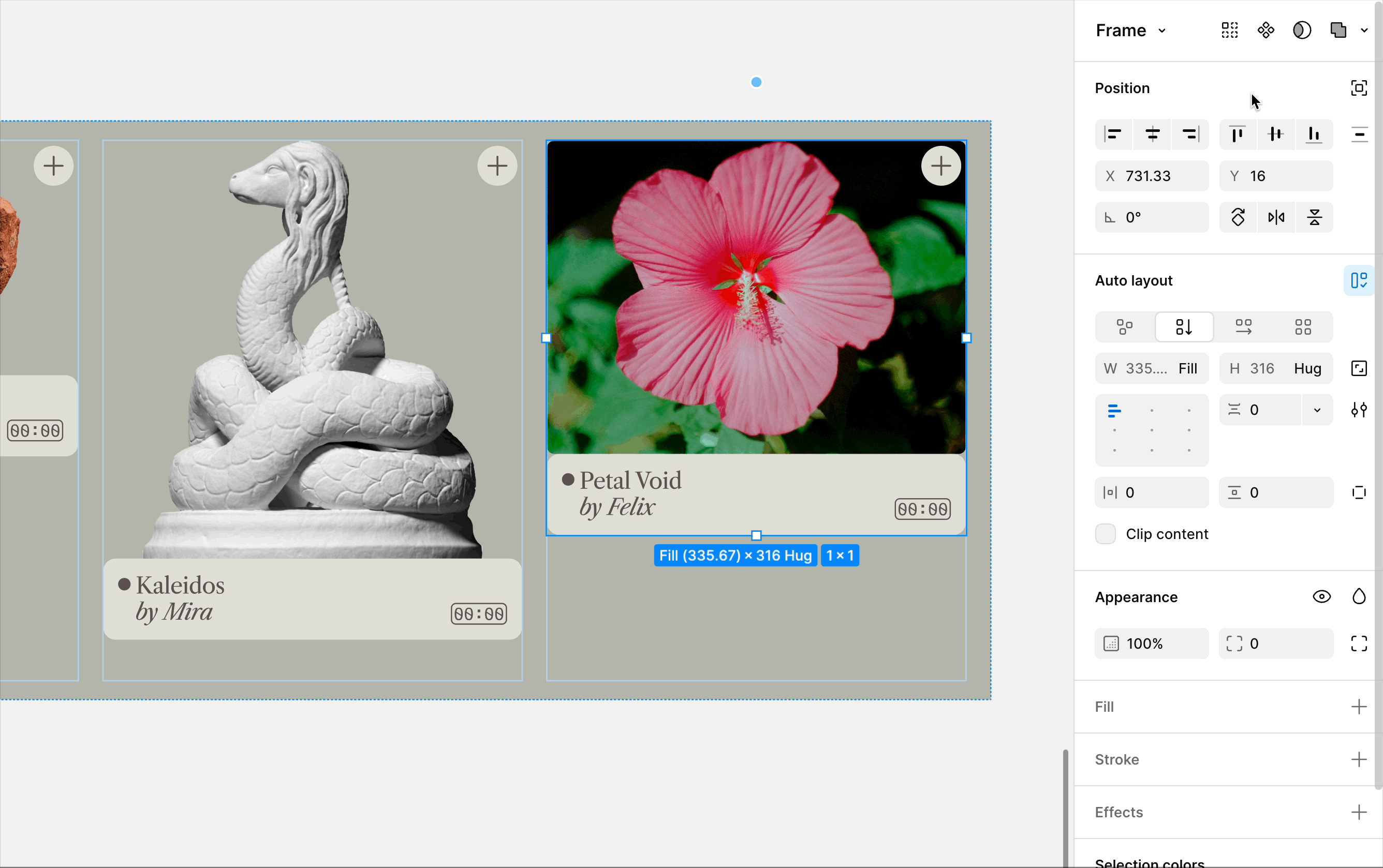

Redimensionnement
Remarque : les propriĂ©tĂ©s de redimensionnement sont dĂ©crites en dĂ©tail dans notre article Guide de la disposition automatique. Ce guide couvre les dĂ©tails spĂ©cifiques du flux de disposition automatique de la grille. Ces dĂ©tails peuvent Ă©voluer au fur et Ă mesure du dĂ©veloppement de la phase bĂȘta de la grille.
Les options de redimensionnement sont disponibles pour tout calque enfant dâun cadre de la disposition automatique en grille, y compris les cadres de la disposition automatique en grille imbriquĂ©s. Les options de redimensionnement ne sont pas disponibles pour les cadres de disposition automatique de niveau supĂ©rieur utilisant la grille. En savoir plus sur lâimbrication des cadres de la disposition automatique.
Les propriétés de redimensionnement suivantes sont disponibles :
- Largeur ou hauteur fixe : les dimensions de l'objet cellule ou du cadre de la disposition automatique de la grille imbriquĂ©e restent les mĂȘmes, quelle que soit la taille de la cellule ou du cadre parent
- Remplir le contenant : lâobjet cellule ou le cadre de grille imbriquĂ© sâĂ©tend pour occuper la largeur ou la hauteur de la cellule ou du cadre parent.

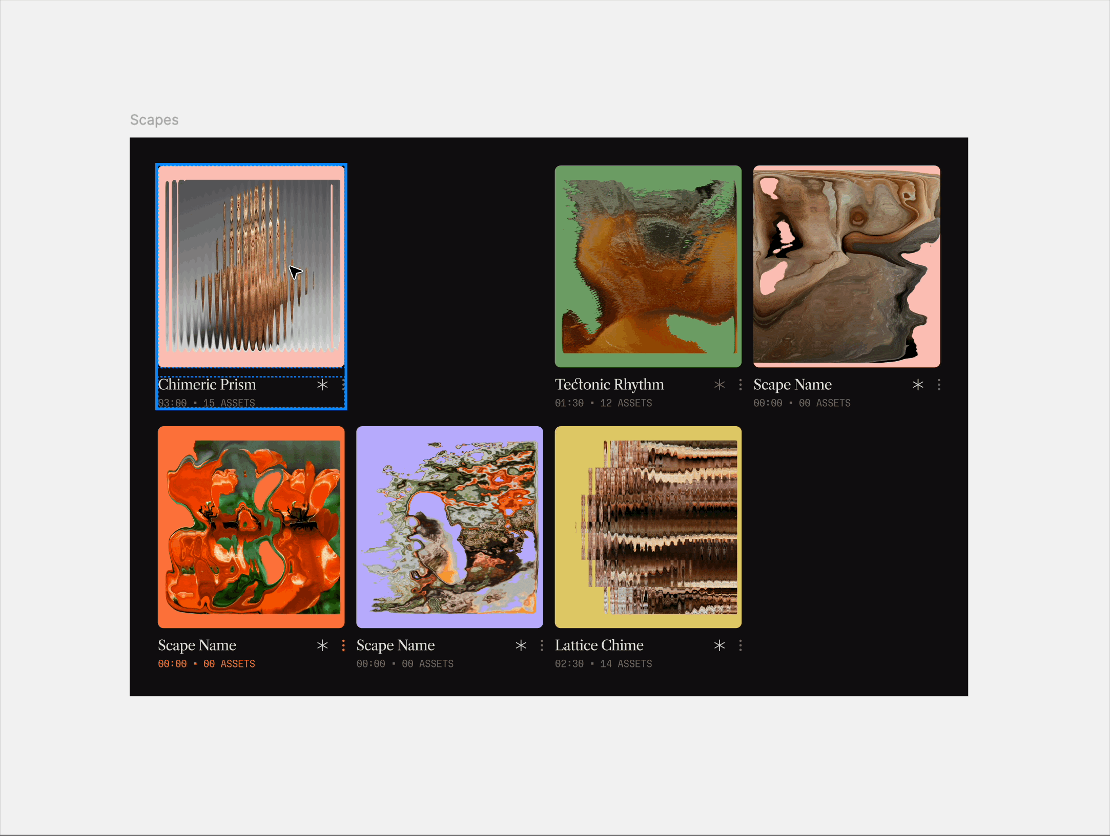

Manipuler des objets dans les cellules de la grille

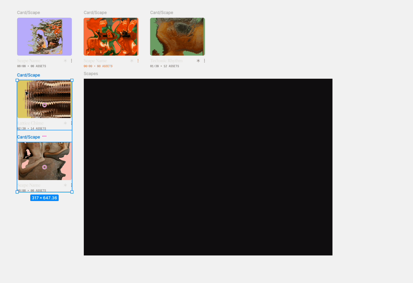

Ajouter et déplacer des objets dans une grille
- Créer des formes, des frames et des calques de texte: créez ces éléments directement dans une cellule
- Déplacer des objets dans une grille : faites glisser un ou plusieurs calques et déposez-les dans une cellule vide ou entre deux cellules
- Repositionner des objets enfants : faites glisser un ou plusieurs objets enfants et déposez-les dans une cellule vide ou entre deux cellules
- Dupliquer des objets existants : sĂ©lectionnez un ou plusieurs objets enfants et utilisez le raccourci clavier â Command D pour Mac, et Ctrl D pour Windows
Les objets seront disposés successivement de gauche à droite, puis de haut en bas. S'il n'y a pas suffisamment de cellules vides disponibles, Figma repositionnera les objets en trop dans les cellules disponibles ou créera de nouvelles lignes ou colonnes pour les accueillir.
